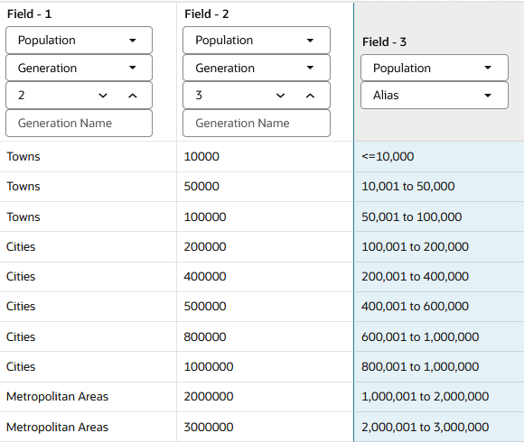

En la regla de creación de dimensión, especifique el nombre de la dimensión de atributo y su dimensión base asociada, así como los campos para crear la dimensión de atributo.
Los registros de datos de origen deben estar en secuencia de atributos, en orden ascendente. Si los rangos tienen tamaños diferentes, los datos de origen deben incluir un registro para cada rango de atributos.
En versiones posteriores, no puede insertar miembros de atributo entre miembros existentes.
En las propiedades del esquema, especifique el comportamiento deseado de todos los atributos de rango numérico del cubo. Los atributos de rango numérico pueden representar la parte superior de los rangos (límite superior incluido) o la parte inferior de los rangos (límite inferior incluido).
Las propiedades de esquema le ayudan a personalizar los atributos booleanos, de fecha y numéricos. En el ejemplo, el valor de los atributos de rango numérico es "Tops of Ranges"
Para utilizar el método de generación para crear el esquema con atributos de rango, debe secuenciar los registros de datos de origen en secuencia ascendente, en función del valor de atributo numérico. Defina los campos de la regla como se muestra a continuación, donde las ciudades más pequeñas son los primeros registros y las grandes áreas metropolitanas están al final.

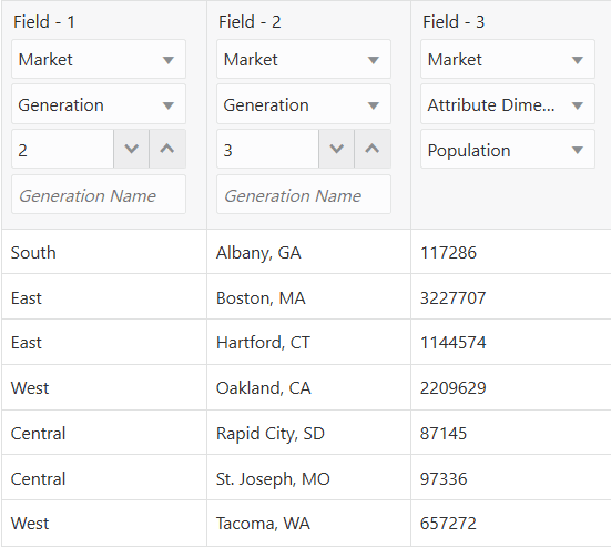

Los datos de origen incluyen campos para los miembros de la dimensión base y campos para los valores de datos que Essbase utiliza para asociar el atributo Población adecuado.
Defina la regla como se muestra a continuación.
Figura 14-9 Regla para asociar atributos de rango numérico
Regla para asociar miembros de dimensión base con atributos de rango numérico. Las ciudades de nueva generación 3 se agregan y se asocian a los mercados en función del tamaño de la población.
El campo de asociación de dimensión de atributo (por ejemplo, Campo 3: Market, Dimensión de atributo, Población), coloca los miembros de atributo del campo anterior dentro de un rango.
La regla incluye una ciudad, Boston, cuya población de 3.227.707 está fuera de los rangos de la dimensión de atributo, que se extiende solo a 3.000.000. Para permitir valores en los datos de origen que están fuera de los rangos, introduzca un tamaño de rango, como 1000000. Essbase utiliza el tamaño de rango para agregar miembros a la dimensión de atributo por encima del miembro más alto existente o por debajo del miembro más bajo existente, según sea necesario.

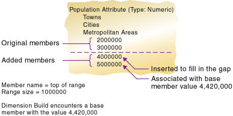

Adición de miembros a la dimensión base: puede utilizar la misma regla de carga para agregar nuevos miembros a la dimensión base y asociar los nuevos miembros a sus atributos de rango numérico simultáneamente. Proporcione un valor para el tamaño de rango.
Si Essbase encuentra un valor de dimensión base mayor que el miembro de atributo más alto en más del tamaño de rango o menor que el miembro de atributo más bajo en más del tamaño de rango, crea miembros en la dimensión de atributo para acomodar los valores fuera de rango.
Por ejemplo, supongamos que los atributos de rango numérico se definen en las propiedades del esquema como "Tops of ranges" (límite superior incluido). Esto significa que un valor de atributo de rango representa el número superior de su rango. En la ilustración de ejemplo, la dimensión de atributo Población es 3000000. Si los datos de origen incluyen un registro con una población de 4.420.000 y el tamaño de rango es 1000000, Essbase agrega dos miembros a la dimensión de atributo, 4000000 y 5000000, y asocia el miembro base con el valor de 4.420.000 con el atributo 5000000.
Figura 14-10 Adición Dinámica de Miembros de Rango de Atributos
Esta imagen muestra los nuevos miembros de la dimensión de atributo, como se describe en el texto anterior a la imagen.
