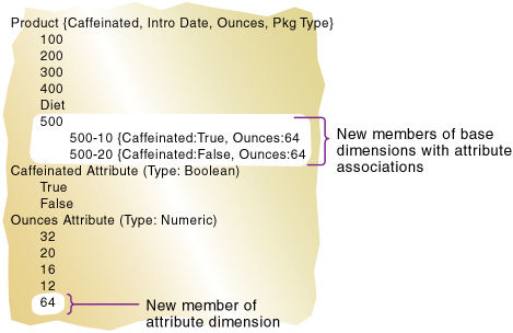

Después de ejecutar el trabajo de creación de dimensiones, crea miembros y asocia atributos como se muestra en el esquema a continuación. El miembro 64 es un nuevo miembro de la dimensión de atributo Ounces. Los miembros 500, 500-10 y 500-20 son nuevos miembros de la dimensión base Product y están asociados al miembro 64.
En esta imagen se muestran los nuevos miembros de la dimensión base y la dimensión de atributo.

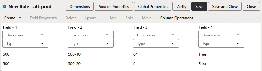

    6. La regla de creación de dimensiones se abre con campos no definidos y muestra una vista previa de los datos (del archivo de texto) que se rellenan en la cuadrícula debajo de los campos.
      Regla de creación de dimensión denominada attrprod con campos no definidos y vista previa de datos que rellenan la cuadrícula debajo de los campos.

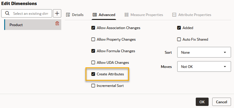

  10. Haga clic en Avanzado y seleccione Crear atributos.
    Imagen del panel Avanzado del cuadro de diálogo Editar dimensiones, con la opción Crear atributos seleccionada.
  11. Haga clic en Aceptar..

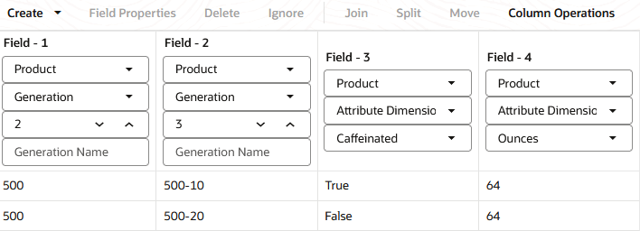

  12. En la regla attrprod:
    1. En el campo 1, seleccione Producto para la dimensión y Generación para el tipo. Aumente el campo Generación a 2.
    2. En el campo 2, seleccione Producto para la dimensión y Generación para el tipo. Aumente el campo Generación a 3.
    3. En el campo 3, seleccione Producto para la dimensión y Dimensión de atributo para el tipo. Debajo, seleccione Unidades.
      El campo 3 contiene miembros de la dimensión de atributo Ounces asociada a la dimensión Product. Dado que este campo sigue inmediatamente el campo de datos definido como miembro de generación 3 de la dimensión base Producto, Essbase asocia el miembro de atributo 64 con los miembros 500-10 y 500-20.
    4. En el campo 4, seleccione Producto para la dimensión y Dimensión de atributo para el tipo. Debajo, seleccione Caffeinated.
      El campo 4 muestra cómo asociar un atributo desde una dimensión de atributo adicional de un solo nivel. Debido a que la dimensión base ya está especificada, solo necesita definir un campo adicional para cada atributo que desea asociar al miembro de la dimensión base.
      Imagen del archivo de reglas attrprod completado, con Producto, Generación, 2 en el campo 1, Producto, Generación, 3 en el campo 2, Producto, Dimensión de atributo, Onzas en el campo 3 y Producto, Dimensión de atributo, Caffeinated en el campo 4.

  17. Expanda la dimensión Product y, a continuación, expanda el miembro, 500.
    Imagen del esquema de attrprod en el editor de esquemas, que muestra la dimensión Product ampliada, con dos nuevos secundarios de 500, 500-10 y 500-20. 500-10 muestra Caffeinated: True y Ounces: 64. 500-20 muestra Caffeinated False y Ounces: 64.
