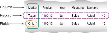

Cuando se crean dimensiones, cada registro (fila) del origen de datos define un miembro de la dimensión. Cada registro debe seguir el mismo orden dimensional ("dimensionalidad") que los otros registros.
Esta imagen ilustra el concepto de registros y campos en un origen de datos, como se describe en el texto que precede a la imagen.
