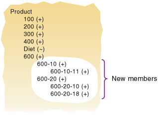

Supongamos que tiene un cubo con una dimensión Product y que desea utilizar el siguiente archivo de datos delimitado por tabuladores ascendente para crear más miembros de producto en la dimensión Product.
600-10-11	600-10	600
600-20-10	600-20	600
600-20-18	600-20	600
La fuente de datos es "de abajo arriba" ya que la primera columna de la fuente de datos contiene nuevos miembros de nivel de hoja (600-10-11, 600-20-10 y 600-20-18). La segunda columna contiene los padres de los nuevos miembros (600-10 y 600-20), y la tercera columna contiene los padres de los padres (600).
La regla de carga de creación de dimensión utiliza el método de creación de referencia de nivel para agregar los miembros a la dimensión Product. La regla especifica el número de nivel y el tipo de campo para cada campo del origen de datos. También debe seleccionar el método de creación Nivel en las propiedades de dimensión de la regla, a menos que los datos de origen contengan valores nulos (para ese caso de uso, consulte Tratar con campos vacíos, a continuación).
Regla de creación de dimensión para una creación de nivel
Essbase crea la siguiente jerarquía a partir del origen de datos y la regla:
Figura 14-4 Niveles
En esta imagen se muestran los nuevos miembros que se crean durante la creación de nivel.

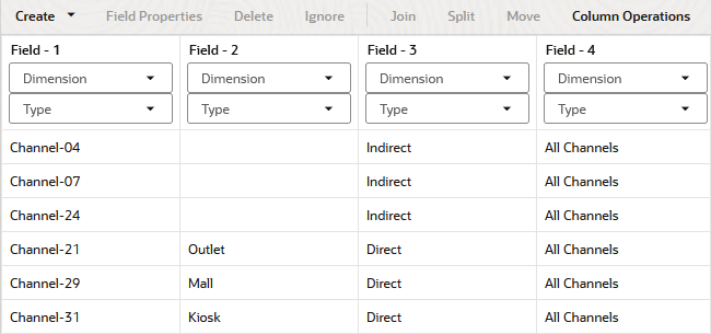

    5. La regla de creación de dimensiones se abre con campos no definidos y obtiene una vista previa de los datos (del archivo de texto) que rellenan la cuadrícula debajo de los campos.
      Editor de reglas de creación de dimensiones para la nueva regla "levchannel", con campos no definidos del 1 al 4 como columnas de metadatos en espera de rellenarse. En cada campo se encuentran los valores de datos importados del archivo de datos de origen.

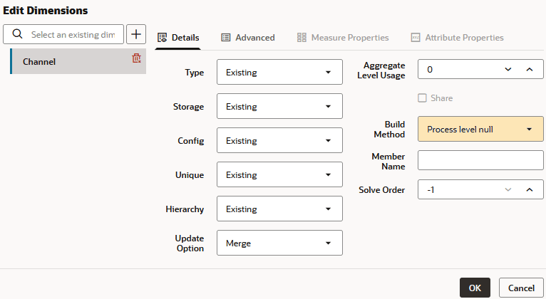

  8. Ahora debe definir el método de creación y comprobar otras instrucciones operativas de creación de dimensiones. Haga clic en el enlace Canal para editar las propiedades de dimensión.
  9. Cambie Método de compilación a Nivel de proceso nulo.
    Editar dimensiones en el editor de reglas de creación de dimensiones, con el nivel de proceso nulo seleccionado.
    Haga clic en Aceptar.

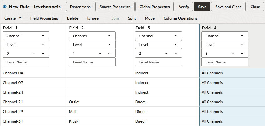

  10. Haga clic en el selector Dimensión en el campo 1 y seleccione Canal.
    Campo 1 en el editor de reglas de creación de dimensiones, rellenado con datos y con la dimensión Channel seleccionada.
  11. Cambie el selector Tipo del campo 1 a Nivel.
  12. Aumente el nivel a 0, ya que los ID de canal están en el nivel 0.
  13. En los campos 2 a 4, ahora se debe seleccionar Canal como dimensión. Cambie los selectores de Tipo a Nivel y marque los números de nivel como 1 para el Campo 2, 2 para el Campo 3 y 3 para el Campo 4.
    Regla de creación de dimensión para crear una dimensión de canal con una jerarquía irregular mediante el método de creación de valores nulos de nivel de proceso. El campo 1 se define como Canal, Nivel, 0 y contiene ID de canal. El campo 2 se define como Canal, Nivel, 1 y contiene tres campos nulos y tres campos de ubicación (Salida, Centro comercial y Quiosco). El campo 3 se define como Canal, Nivel, 2 e Indirecto para tres registros y Directo para tres registros. El campo 4 se define como Canal, Nivel, 3 y contiene Todos los canales.
