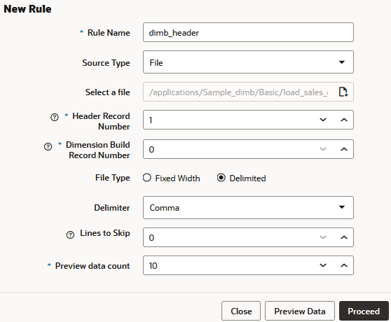

  6. En Tipo de origen, seleccione Archivo y, en Archivo, navegue hasta el archivo de datos de origen.
  7. Incremente el número de registro de cabecera a 1.
    Cuadro de diálogo New Rule con las especificaciones indicadas en los pasos

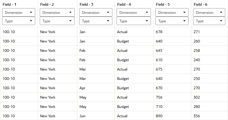

  8. Obtenga una vista previa de los datos y haga clic en Continuar.
    El registro de cabecera se omite en la vista previa.
    Vista previa de regla de creación de dimensión con cabecera omitida y sin dimensión o tipos definidos aún

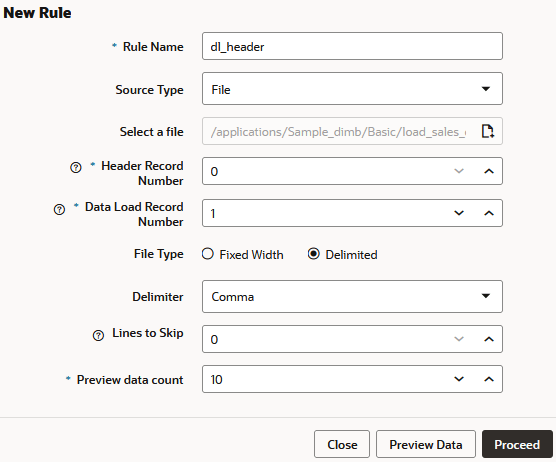

  4. En Tipo de origen, seleccione Archivo y, en Archivo, navegue hasta el archivo de datos de origen.
  5. Incremente el número de registro de carga de datos a 1.

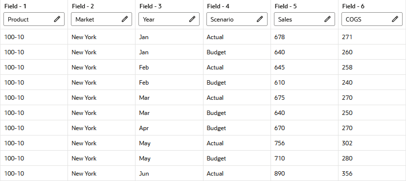

  6. Obtenga una vista previa de los datos y haga clic en Continuar.
    La información de cabecera se incorpora a las propiedades del campo, en la vista previa.
    Vista previa de la regla de carga de datos, con el registro de cabecera del archivo de origen (0) que proporciona nombres de campo y la carga de datos a partir del registro 1.
