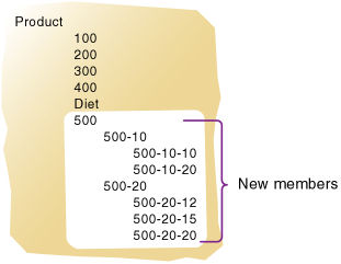

Essbase crea la siguiente jerarquía a partir del origen de datos y la regla:
Figura 14-2 Referencias de generación
En esta imagen se muestran los nuevos miembros que se crean durante la generación.

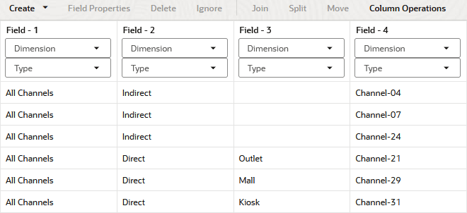

    5. La regla de creación de dimensiones se abre con campos no definidos y los datos de vista previa (del archivo de texto) se rellenan en la cuadrícula debajo de los campos.
      Imagen del editor de reglas de creación de dimensiones para la nueva regla "genchannel", con los campos no definidos del 1 al 4 como columnas de metadatos a la espera de rellenarse. En cada campo se encuentran los valores de datos importados del archivo de datos de origen.

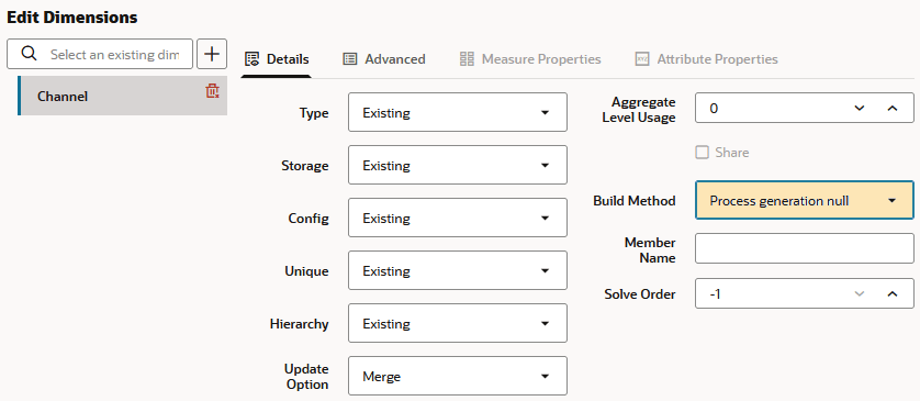

  8. Ahora debe definir el método de creación y comprobar otras instrucciones operativas de creación de dimensiones. Haga clic en el enlace Canal para editar las propiedades de dimensión.
  9. Cambie Método de creación a Generación de proceso nula.
    Imagen de la ventana Editar dimensiones en el editor de reglas de creación de dimensiones, con la generación de procesos nula seleccionada.
    Haga clic en Aceptar.

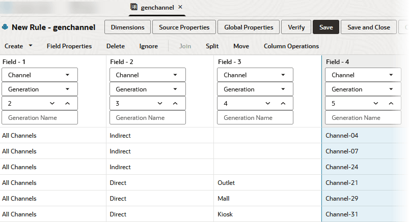

  10. Haga clic en el selector Dimensión en el campo 1 y seleccione Canal.
    Imagen del campo 1 del editor de reglas de creación de dimensiones con la dimensión Channel seleccionada.
  11. Cambie el selector Tipo del campo 1 a Generación.
  12. Aumente la generación a 2, ya que el miembro de jerarquía Todos los canales está en el nivel 2. El miembro de generación 1 siempre es el nombre de dimensión; en este caso, Canal.
  13. En los campos 2 a 4, ahora se debe seleccionar Canal como dimensión. Cambie los selectores de Tipo a Generación y marque los números de generación como 3 para el Campo 2, 4 para el Campo 3 y 5 para el Campo 4.
    En esta imagen se muestra una regla que crea una dimensión de canal con una jerarquía irregular mediante el método de creación de valores nulos de generación de proceso. El campo 1 se define como Canal, Generación, 2 y contiene Todos los canales. El campo 2 se define como Canal, Generación, 3 y contiene Indirecto para tres registros y Directo para tres registros. El campo 3 se define como Canal, Generación, 4 y contiene tres campos nulos y tres campos de ubicación (Salida, Centro comercial y Quiosco). El campo 4 se define como Canal, Generación, 5 y contiene ID de canal.
