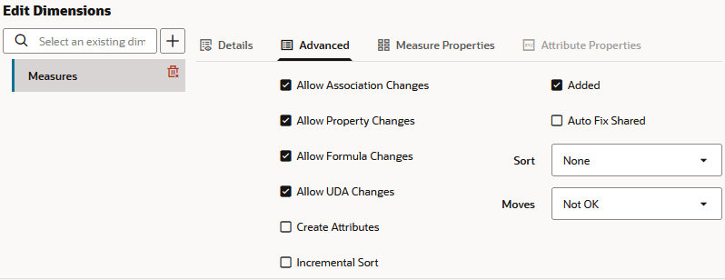

Propiedades de Dimensión Avanzadas
Las siguientes propiedades de creación de dimensiones controlan cómo se pueden agregar, ordenar y mover miembros, así como si la creación de dimensiones puede actualizar propiedades de miembros, atributos definidos por el usuario, fórmulas de esquema y miembros de atributos o sus asociaciones.
Propiedades de dimensión, separador Avanzadas
Propiedad Descripción
Permitir cambios de asociación Cambia las asociaciones de atributos de miembro a las asociaciones especificadas en los datos de origen (por ejemplo, si los datos de origen asocian el miembro 100-10 con el atributo 8 Onza y el esquema asocia el miembro 100-10 con el atributo 12 Onza, Essbase asocia el miembro 100-10 con el atributo 8 Onza).
Permitir cambios de propiedad Cambia las propiedades de los miembros a las propiedades especificadas en los datos de origen; activa la opción Allow UDA Changes (Permitir cambios de ADU).
Permitir cambios de fórmula Cambia las fórmulas de miembro a las fórmulas especificadas en los datos de origen.
Permitir cambios de ADU Cambia los valores de ADU a los valores especificados en los datos de origen (si no se selecciona la opción, los ADU de datos de origen se agregan a los ADU existentes).
Crear atributos Si no se activa, impide que Essbase cree miembros de atributo.
Orden incremental Si ordenar miembros después de que Essbase haya procesado y agregado todos los miembros de los datos de origen.
Agregada Seleccione esta opción si se trata de una dimensión nueva que aún no existe en el esquema. Si no se activa, la creación de la dimensión fallará para una nueva dimensión. Si se activa, la nueva dimensión se creará durante la creación de la dimensión.
Ordenar Indica si los hijos se ordenan en jerarquías y cómo se ordenan: Ninguno (no se ordenan), ascendente o descendente.
Movimientos Si se debe permitir el traslado de miembros y sus hijos a nuevos padres. Reconoce los miembros principales y los confronta con los datos de origen. No disponible para esquemas de miembros duplicados. Dejar como No correcto si se utiliza la opción de actualización Restablecer dimensión.
