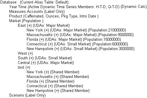

Ejemplo de miembros compartidos de una dimensión única
Si crea una dimensión de prueba con todos los miembros compartidos basados en los miembros prototipo de la dimensión East desde el esquema Sample.Basic, el esquema sería similar al que se muestra en la Figura 5-1:
Figura 5-1 Miembros compartidos de una dimensión única
En esta imagen se muestra un esquema en el que el miembro de prueba está formado por miembros compartidos del miembro East. La prueba y los miembros del Este contienen los mismos hermanos: Nueva York, Massachusetts, Florida, Connecticut y New Hampshire.
La exclusión de un miembro compartido devuelve el padre compartido, no el miembro prototipo. Por ejemplo, si se aleja de Florida, Essbase devuelve el principal compartido, test.
Si solo recupera los secundarios de East, todos los resultados proceden de miembros prototipo porque Essbase recupera los miembros prototipo de forma predeterminada.
Sin embargo, si recupera datos con los secundarios de la prueba por encima en la hoja de cálculo, Essbase recupera los miembros compartidos:
New York
Massachusetts
Florida
Connecticut
New Hampshire
test
Si mueve test por encima de los dos últimos secundarios, Essbase recupera los tres primeros secundarios como miembros compartidos, pero los dos últimos como miembros prototipo. Del mismo modo, si inserta un miembro en el medio de la lista anterior que no era un hermano de los miembros compartidos (por ejemplo, California insertado entre Florida y Connecticut), Essbase recupera los miembros compartidos solo entre el hermano y el padre (en este caso, entre California y la prueba).

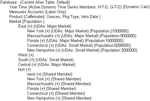

Ejemplo de recuperación con miembros compartidos de generación cruzada
Puede modificar el esquema Sample.Basic para crear un miembro compartido cuyo equivalente de miembro prototipo sea un hermano de su propio padre, como se muestra en la Figura 5-2:
Figura 5-2 Recuperación con Miembros Compartidos de Generación Cruzada
En esta imagen se muestra un esquema en el que el miembro de prueba está formado por hermanos que son miembros compartidos del miembro Este (Nueva York, Massachusetts, Florida, Connecticut y New Hampshire) y un miembro compartido, Oeste, cuyo equivalente de miembro prototipo (Oeste) es un hermano de su propio padre (prueba).
Si crea una hoja de cálculo con miembros compartidos en este orden, Essbase recupera todos los miembros compartidos, excepto que recupera el miembro prototipo West, no el miembro compartido West:
West
New York
Massachusetts
Connecticut
New Hampshire
test
Essbase recupera los miembros en este orden porque test es un elemento principal de west y un hermano de su equivalente de miembro prototipo, West.
