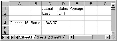

Por ejemplo, como se muestra en la Figura 6-2, un usuario de hoja de cálculo especifica dos miembros de dimensiones de atributos (Ounces_16 y Bottle) y un miembro de cálculos de atributos (Avg) en un informe de hoja de cálculo. Tras la recuperación, Essbase calcula de forma dinámica los valores medios de ventas de todos los productos asociados a estos atributos para la combinación de miembros actual (Real -> Ventas -> Este -> Trimestre 1):
Figura 6-2 Recuperación de un Miembro de Cálculos de Atributos
En esta imagen se muestran los miembros consultados de la dimensión de cálculos de atributos, como se describe en el texto anterior a la imagen.

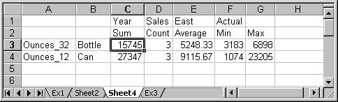

Ejemplo de cálculo de atributo
Como ejemplo de cómo Essbase calcula los datos de atributos, los cálculos de atributos se utilizan para calcular la suma, el recuento, la media, el mínimo y el máximo de las cifras de ventas de los productos empaquetados en botellas y latas.
Considere los siguientes datos anuales de ventas para el Este:
Tabla 6-3 Datos de atributos de ejemplo

La Figura 6-3 muestra el aspecto que pueden tener los datos de atributos calculados en un informe de hoja de cálculo. Puede recuperar varios miembros de cálculos de atributos para los atributos. Por ejemplo, puede calcular la suma, el recuento, la media, el mínimo y el máximo para botellas y latas.
Figura 6-3 Hoja de cálculo de ejemplo con datos de atributo
En esta imagen se muestra una hoja de cálculo de ejemplo basada en los datos de atributo de ejemplo proporcionados en la tabla sobre la imagen.
