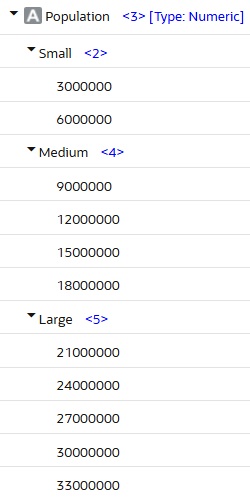

En la base de datos Sample Basic, la dimensión de atributo Population contiene miembros de rango.
Figura 6-1 Dimensión y miembros de atributo de grupo
En este esquema, los miembros de la dimensión de atributo Población representan rangos de valores de población en la dimensión Mercado asociada. El miembro 3000000 representa poblaciones de cero a 3.000.000; el miembro 6000000 representa poblaciones de 3.000.001 a 6.000.000, y así sucesivamente. Un valor para el esquema establece que cada miembro numérico representa la parte superior de su rango.
