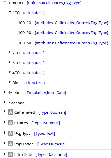

El cubo Sample_Dynamic Basic tiene cinco dimensiones estándar (Año, Medidas, Producto, Mercado y Escenario) y cinco dimensiones de atributos (cafeinado, onzas, tipo de paquete, población y fecha de introducción).
La dimensión estándar Product está asociada a cuatro dimensiones de atributo: Caffeinated, Ounces, Pkg Type y Intro Date). La dimensión estándar Mercado está asociada a la dimensión de atributo Población.
El miembro de la dimensión Mercado Connecticut está asociado al miembro 6000000 de la dimensión de atributo Población. Eso hace que 6000000 sea un atributo de Connecticut.
El detalle del miembro Connecticut en la dimensión Mercado muestra las asociaciones de atributos que tiene.
El miembro del producto 100-10 tiene tres atributos: tiene cafeína, se vende en contenedores de 12 onzas y se vende en latas.
El detalle del miembro 100-10 de la dimensión Product muestra las asociaciones de atributos que tiene.
