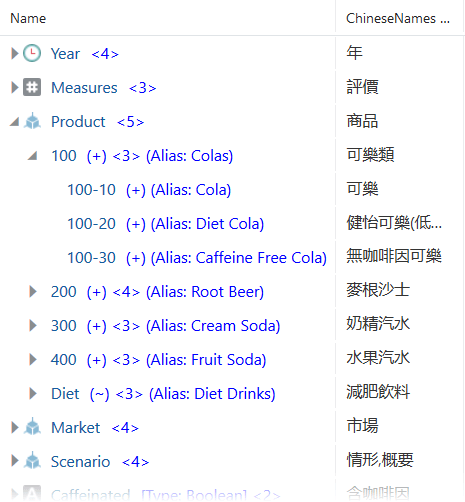

Un alias es un nombre alternativo para un miembro. Los alias, almacenados en tablas de alias, pueden mejorar la legibilidad de los esquemas o informes. Así, en el esquema de ejemplo Básico, los miembros en la dimensión Producto se identifican mediante códigos del SKU del producto, como 100, y mediante alias descriptivos, como Cola.
La siguiente vista de esquema muestra algunos nombres de miembros de Product con sus correspondientes alias predeterminados:
Dimensión del producto con los miembros del producto nombrados 100 (Alias: Colas), 200 (Alias: Cerveza Raíz), 300 (Alias: Soda Crema), 400 (Alias: Soda Frutal) y Dieta (Alias: Bebidas de Dieta). El miembro nombrado 100 se amplía para mostrar a los niños: 100-10 (Alias: Cola), 100-20 (Alias: Diet Cola), 100-30 (Alias: Caffeine Free Cola)
En la siguiente cuadrícula de Smart View, los alias se muestran junto a los nombres de miembros.
Cuadrícula de Smart View con Productos en filas, Medidas en columna y Escenario, Este, Año en página. Las categorías de productos de la columna A se enumeran por nombres de miembros: 100, 200, 300, 400 y Diet. En la columna B se enumeran los alias de categoría de producto: Colas, Cerveza Raíz, Solda Crema, Soda Frutal y Bebidas Dietéticas.
En las vistas de esquema y Smart View anteriores, los alias proceden de la tabla de alias predeterminada definida en el esquema de Sample Basic. Sin embargo, un miembro puede tener varios alias si agrega y rellena más tablas de alias además de la tabla de alias incorporada denominada Valor por Defecto.

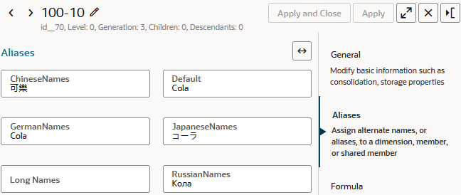

Considere el miembro Product 100-10 en Sample Basic. Como Sample Basic tiene seis tablas de alias, este miembro se puede mostrar mediante cualquiera de los alias.
El inspector de miembros de la interfaz web de Essbase muestra todos los alias definidos para el miembro denominado 100-10, incluido el alias predeterminado de Cola, los alias en diferentes idiomas y los alias con nombres alternativos para la marca Cola.

Para agregar un alias al editar un esquema,
  1. En la interfaz web de Essbase, abra el esquema para editarlo.
  2. Haga clic con el botón derecho en el nombre de un miembro y haga clic en Inspeccionar.
  3. Haga clic en el separador Alias.
  4. Introduzca el nombre de alias del miembro actual en una de las tablas de alias. Si no ha definido ninguno, puede introducir el alias en la tabla de alias denominada Por Defecto.
    Separador Alias del inspector de miembros en el editor de esquemas. Un campo de texto con la etiqueta Default tiene "Root Beer" introducido como nombre de alias.
  5. Haga clic en Aplicar y cerrar.
  6. Guarde el esquema.

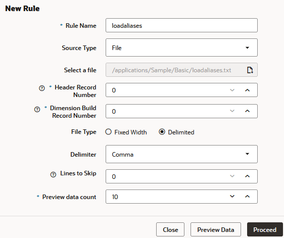

  2. Cargue el archivo de datos de creación de dimensión en el directorio del cubo Sample Basic del catálogo.
  3. Cree una nueva regla de creación de dimensión (normal), asociada al archivo de datos (loadaliases.txt en nuestro ejemplo).
    Cuadro de diálogo New Rule (Nueva regla). Nombre de regla: loadaliases, Tipo de origen: Archivo, Archivo: /applications/Sample/Basic/loadaliases.txt, Número de registro de cabecera: 0, Número de registro de creación de dimensión: 0, Tipo de archivo: Delimitado, Delimitador: Coma, Líneas para omitir: 0, Vista previa de recuento de datos: 10
  4. En el editor de reglas,
    1. En el campo - 1, defina Dimensión en Producto y Tipo en Principal.
    2. En el campo - 2, establezca Tipo en secundario.
    3. En Campo - 3, establezca Tipo en Alias.
    Regla de creación de dimensión con loadaliases.txt en vista previa. El campo 1 contiene miembros principales de dimensión de producto, el campo 2 contiene miembros secundarios de dimensión de producto y el campo 3 contiene alias.

Visualización de alias en el esquema
Para personalizar la vista de alias en el visor/editor de esquemas de la interfaz web de Essbase,
  1. En el grupo Inspeccionar, haga clic en Mostrar columnas seleccionadas en la tabla.
    Botón en el editor de esquemas con la etiqueta "Mostrar columnas seleccionadas en la tabla"
  2. Seleccione Nombre de alias activo si desea que la jerarquía de esquemas muestre alias junto al nombre de miembro, utilizando alias en la tabla de alias activa actualmente.
    Seleccione una tabla de alias alternativa en Nombre de propiedad si desea mostrar también otro conjunto de alias en el visor de esquemas.
    Por ejemplo, utilice las siguientes selecciones de visualización para que el visor de esquemas muestre los nombres de alias actuales y los nombres chinos.
    Nombre del cuadro de diálogo "Select the member properties to display" con las opciones activadas "Active alias name" y "ChineseNames"
  3. Haga clic en Aplicar y cerrar para guardar la configuración.
    Visor de esquemas con nombres de alias activos que se muestran junto a los nombres de miembros y una columna adicional que muestra alias de la tabla de alias "ChineseNames"
