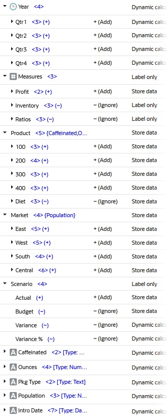

Por ejemplo, el esquema de la base de datos Sample.Basic de la Figura 2-4 incluye las dimensiones Year, Product, Market, Measures y Scenario. Producto representa las unidades de producto, Mercado representa las regiones geográficas en las que se venden los productos y Medidas representa los datos de las cuentas. Debido a que no todos los productos se venden en todos los mercados, el mercado y el producto se eligen como dimensiones dispersas.
Las bases de datos multidimensionales también contienen dimensiones densas. Una dimensión densa tiene una alta probabilidad de que una o más células estén ocupadas en cada combinación de dimensiones. Por ejemplo, en la base de datos Sample.Basic, existen datos de cuentas para casi todos los productos en todos los mercados, por lo que Measures se selecciona como una dimensión densa. Year y Scenario también se seleccionan como dimensiones densas. Year representa el tiempo en meses y Scenario representa si los valores de las cuentas son valores de presupuesto o reales.
Los atributos Caffeinated, Intro Date, Ounces, Pkg Type y Population son dimensiones de atributo. Consulte Trabajo con atributos de Essbase.

La configuración ligera y densa de las dimensiones estándar en la base de datos Sample.Basic se puede resumir:
  • Las dimensiones estándar dispersas son Producto y Mercado.
  • Las dimensiones estándar densas son Year, Measures y Scenario.
