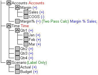

Considere la base de datos simplificada que se muestra en la Figura 2-13. Esta base de datos tiene tres dimensiones: Accounts, Time y Scenario:
  • La dimensión Cuentas tiene cuatro miembros: Ventas, COGS, Margen y Margen%.
  • La dimensión Time tiene cuatro miembros de trimestre y Qtr1 tiene miembros de tres meses
  • La dimensión Scenario tiene dos miembros secundarios: Budget para valores de presupuesto y Real para valores reales.
Figura 2-13 Esquema de una Base de Datos Multidimensional
