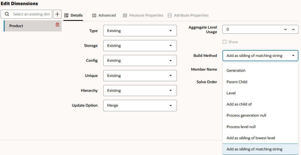

  8. Ahora debe definir el método de creación y comprobar otras instrucciones operativas de creación de dimensiones. Haga clic en Producto para editar las propiedades.
    Nombre de dimensión de producto en el cuadro de diálogo Editar dimensiones.
  9. Cambie Build Method (Método de creación) a Add as sibling of matching string (Agregar como hermano de la cadena coincidente) y deje el campo Member Name (Nombre de miembro) debajo de él en blanco.
    Imagen del cuadro de diálogo Editar dimensiones en el editor de reglas de creación de dimensiones, que muestra la opción Agregar como hermano del método de creación de cadena coincidente seleccionado. El resto de opciones se dejan con los valores predeterminados.
    Haga clic en Aceptar.

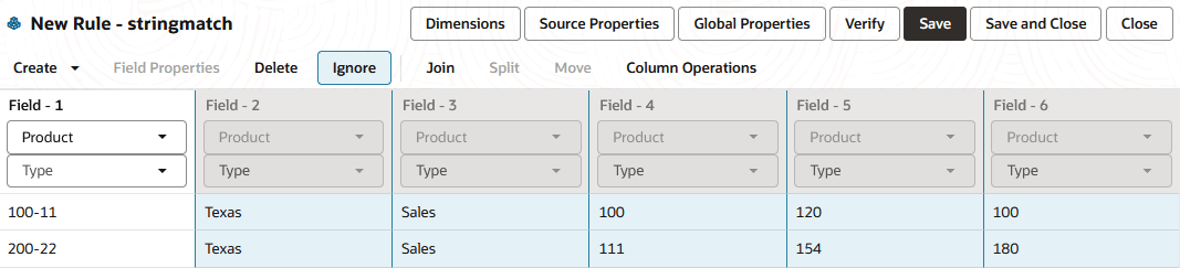

  10. Haga clic en el selector Dimensión del campo 1 y seleccione Producto.
    Dimensión de producto seleccionable desde el cuadro Dimensión en el campo 1
  11. Deje en blanco el selector Tipo del campo 1.
  12. Seleccione Fields 2-6. Para ello, haga clic en el área de encabezado inactiva denominada Campo 2, mantenga presionada la tecla Mayús y haga clic en el área de encabezado Campo 6. Haga clic en Ignorar.
    Se ha completado la nueva regla denominada stringmatch, diseñada para agregar miembros como hermanos a aquellos con nombres que coincidan estrechamente. Los metadatos de campo para los campos 1-6 contienen Product para la dimensión, con Type en blanco. Los registros se rellenan debajo de los campos. Los campos 2 a 6 se marcan para que se ignoren durante la creación de la dimensión.
    Como resultado, esta regla solo funcionará en el primer campo de cada registro. Ignorar campos puede ser útil cuando no necesita utilizar todos los campos del origen para la creación de la dimensión, pero no desea preparar diferentes orígenes.
