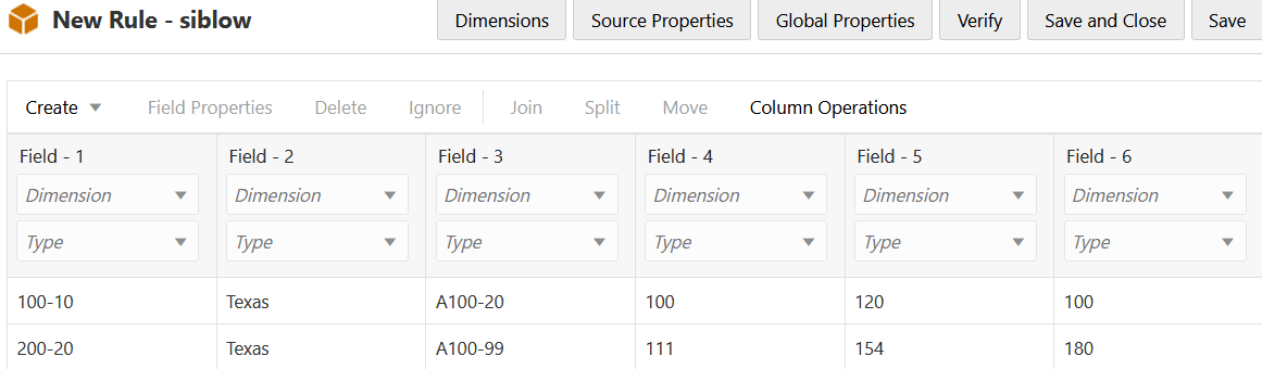

    6. La regla de creación de dimensiones se abre con campos no definidos y obtiene una vista previa de los datos (del archivo de texto) que rellenan la cuadrícula debajo de los campos.
      Imagen del editor de reglas de creación de dimensiones para la nueva regla "siblow", con campos no definidos del 1 al 6 como columnas de metadatos a la espera de rellenarse. En cada campo se encuentran los valores de datos importados del archivo de datos de origen.

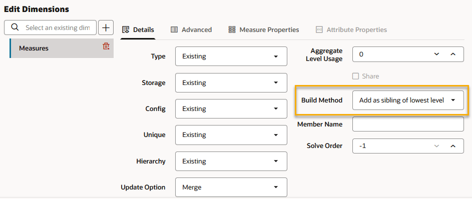

  8. Ahora debe definir el método de creación y comprobar otras instrucciones operativas de creación de dimensiones. Haga clic en Medidas para editar las propiedades.
  9. Cambie Método de creación a Agregar como hermano del nivel más bajo y deje en blanco el campo Nombre de miembro debajo.
    Imagen de la ventana Editar dimensiones en el editor de reglas de creación de dimensiones, con Agregar como hermano del nivel más bajo seleccionado.
    Haga clic en Aceptar.

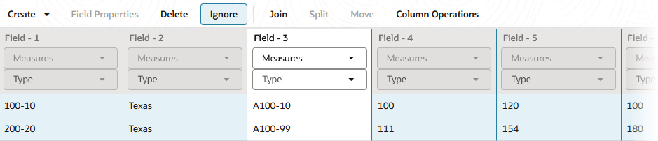

  10. Haga clic en el selector Dimensión en el campo 3 y seleccione Medidas.
    Imagen del campo 3 del editor de reglas de creación de dimensiones, rellenada con datos y con la dimensión de medidas seleccionada.
  11. Deje en blanco el selector Tipo del campo 3.
  12. Seleccione Fields 1 - 6. Para ello, haga clic en el área de encabezado inactiva denominada Campo 1, mantenga presionada la tecla Mayús y haga clic en el área de encabezado Campo 6. Ahora mantenga pulsada la tecla Control y haga clic en el campo 3 para anular la selección. Haga clic en Ignorar.
    Imagen del editor de reglas de creación de dimensiones, rellenada con datos, con los campos 1, 2, 4, 5 y 6 ignorados.
    Como resultado, esta regla solo funcionará en el tercer campo de cada registro. Ignorar campos puede ser útil cuando no necesita utilizar todos los campos del origen para la creación de la dimensión, pero no desea preparar diferentes orígenes.
