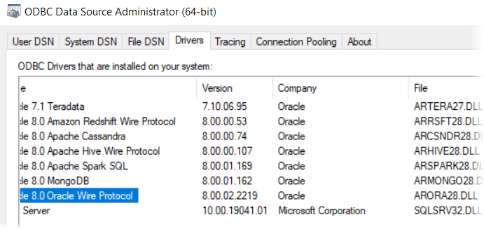

Para encontrar DriverName en Windows, consulte la utilidad Administrador de fuentes de datos ODBC de Windows de 64 bits en la ficha Controladores.
Herramienta ODBC Data Source Administrator con el separador Drivers seleccionado. Oracle 8.0 Oracle Wire Protocol está resaltado. Su nombre de archivo de controlador es ARORA28.DLL.
