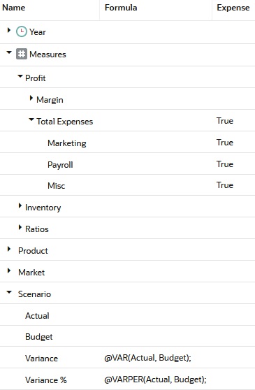

Cuando se utilizan las funciones @VAR o @VARPER, Essbase muestra una variación positiva si los valores reales son menores que los valores de presupuesto. Por ejemplo, en Sample.Basic, los secundarios de Total Expenses son ítems de gasto. Los miembros Variación y % de variación de la dimensión Escenario calculan la variación entre los valores Real y Presupuesto.
Figura 17-3 Ejemplo de variación
Esquema con miembros de informes de gastos y fórmulas para cálculos de variación.
Consulte Propiedades de informes de variación.
