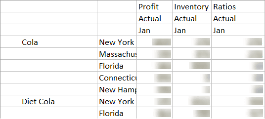

La siguiente cuadrícula es asimétrica porque el producto Diet Cola tiene menos mercados en la cuadrícula que el producto Cola.
Cuadrícula asimétrica con los valores Actual y Jan para los cinco mercados de Cola, pero solo dos mercados para Diet Cola

Esto puede implicar más actividad de cálculo de la necesaria. Si le interesa calcular solo las combinaciones que se muestran en la cuadrícula, puede especificar qué tuplas desea calcular y limitar el cálculo a una porción más pequeña. El cálculo de tuplas también puede reducir el tiempo de cálculo y el tamaño de los cubos.
Cola->"New York"
Cola->"Massachusetts"
Cola->"Florida"
Cola->"Connecticut"
Cola->"New Hampshire"
"Diet Cola"->"New York"
"Diet Cola"->"Florida"

Otra forma de seleccionar las tuplas es hacerlo de forma contextual, en función de los miembros que estén presentes en el PDV de la cuadrícula de Smart View en el tiempo de ejecución del cálculo. Para ello, debe proporcionarse la función @GRIDTUPLES como un argumento de la sentencia FIX, en el script de cálculo.
FIX ({@GRIDTUPLES(Product, Market)})
   Sales (Sales = Sales + 10;);
ENDFIX
Si ejecuta este script de cálculo en Smart View en la siguiente cuadrícula, solo se calcularán las combinaciones de productos y mercados que se muestran. Por ejemplo, "Diet Cola"->Massachusetts no se ha calculado, ya que no se mostrada de forma explícita en la cuadrícula. Tenga en cuenta que se calcularán todos los escenarios (la tercera dimensión ligera en este cubo de ejemplo), incluso aunque solo se muestre Actual en la cuadrícula. Esto se debe a que la dimensión Escenario no forma parte de la sentencia GRIDTUPLES en el script de cálculo.
