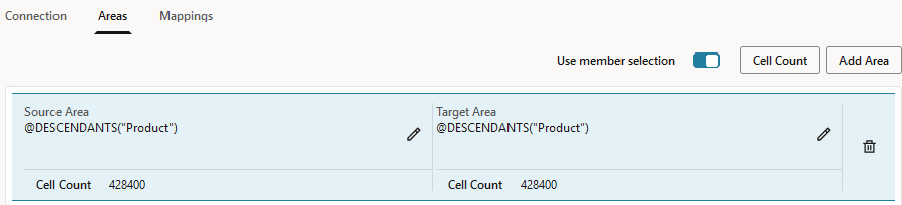

  11. Si ha activado la selección de miembros en el paso 9, haga clic en Editar área de origen Imagen del icono de lápiz del área de edición en el editor de particiones. y proporcione al menos una definición de área de origen. Por ejemplo, agregue un área de origen de @DESCENDANTS(valid upper-level member specification) y agregue la misma área de destino coincidente. Si el mismo miembro no existe en ambos cubos, cree una asignación de área tal y como se describe a continuación.
    Imagen del separador Áreas de una partición replicada que muestra @DESCENDANTS(Product) para el origen y el destino.
  12. Haga clic en Recuento de celdas para identificar cuántas celdas hay en el área de partición definida y asegurarse de que los recuentos coinciden.

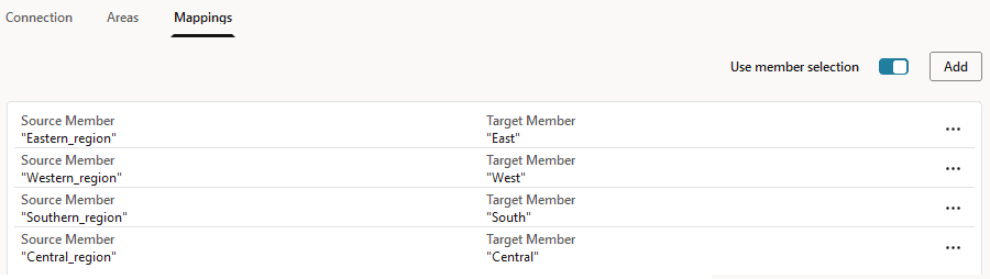

  13. De manera opcional, puede asignar nombres de miembro entre los cubos de destino y origen dentro de un área específica con el separador Áreas, o bien en varias áreas con el separador Asignaciones. Consulte Asignación de Miembros en Particiones.
    Imagen del separador Asignaciones de una partición replicada que muestra las asignaciones de "East" a "Eastern_region", de "West" a "Western_region", de "South" a "Southern_region" y de "Central" a "Central_region".
