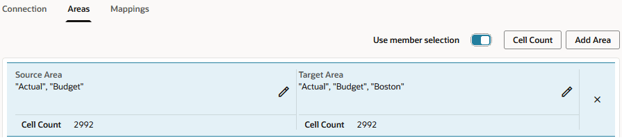

  8. Debe definir al menos un área. Vaya al separador Áreas.
  9. (Opcional) Seleccione Usar selección de miembros mediante el conmutador para seleccionar miembros del esquema. Si decide no utilizar la selección de miembros, escriba directamente en el área de trabajo.
  10. (Opcional) Haga clic en Área de código abierto Imagen del icono Área de código abierto o Área de destino abierta en el editor de particiones.para abrir un área de trabajo más grande.
  11. Si ha activado la selección de miembros en el paso 9, haga clic en Editar área de origen Imagen del icono de lápiz del área de edición en el editor de particiones.y proporcione al menos una definición de área de origen. Si no activó la selección de miembros, escriba directamente en el área de trabajo de origen. Por ejemplo, agregue un área de origen de valid upper-level member specifications y agregue la misma área de destino coincidente. Si el mismo miembro no existe en ambos cubos, cree una asignación de área tal y como se describe a continuación.
    Imagen de una definición de área de partición transparente que muestra el área de origen "Actual", "Budget" y el área de destino "Actual", "Budget", "Boston"
  12. Haga clic en Recuento de celdas para identificar cuántas celdas hay en el área de partición definida y asegurarse de que los recuentos coinciden.
