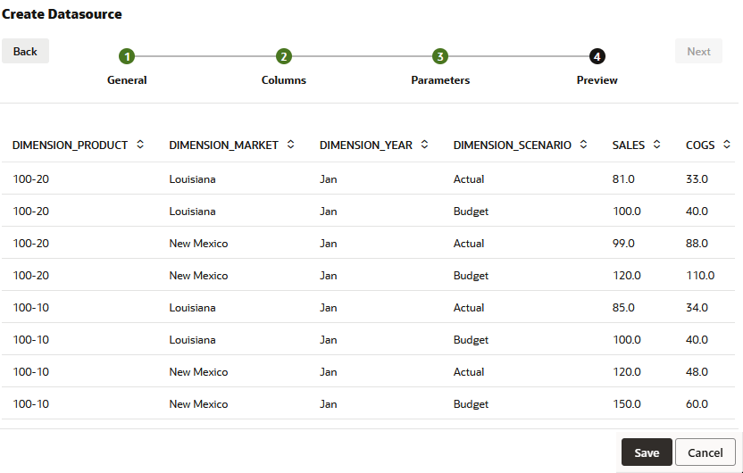

    10. En la Vista previa, observe que el parámetro por defecto está aplicado a la consulta. Como resultado, la vista previa se rellena solo con los registros del origen externo en los que el valor de la columna DIMENSION_YEAR es Jan.
      Imagen del separador Vista previa en el asistente de Crear origen de datos que muestra solo los registros donde DIMENSION_YEAR = Jan.
      Aunque la vista previa solo ha mostrado los valores con el parámetro por defecto aplicado, más tarde, cuando implante los parámetros de ejecución para la definición del informe de obtención de detalles, tendrá acceso a más datos externos de los que eran visibles en la vista previa.

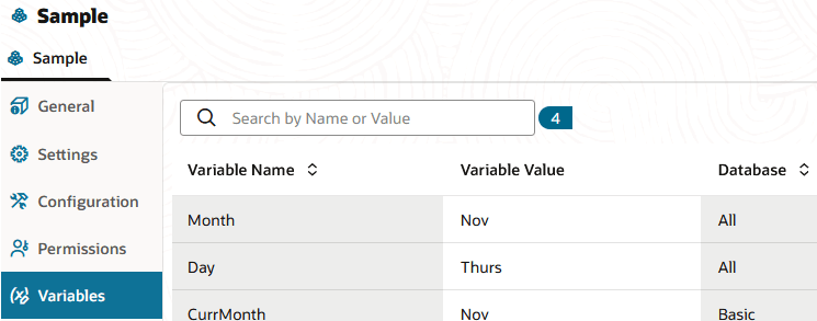

En este ejemplo, usará una variable de sustitución en Essbase para declarar el mes actual. En lugar de actualizar los orígenes de datos mensualmente para extraer datos para el mes actual, puede dejar el origen de datos tal cual y solo actualizar la variable de sustitución que ha definido.
  1. Cree una variable de sustitución de nivel global o de aplicación.
    Imagen de una variable de sustitución creada a nivel de aplicación. Nombre: CurrMonth, Valor: Nov

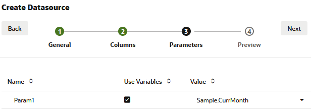

    7. En el paso Parámetros, se crea Param1. Este parámetro existe porque se ha usado ? en la consulta en el paso General. Para personalizar Param1 para que hace referencia a una variable de sustitución, haga clic en Usar variables y seleccione una variable de sustitución de la lista desplegable Valor.
      Si va a crear un origen de datos en una aplicación, se pueden seleccionar variables de sustitución a nivel global y de aplicación. Las variables a nivel de aplicación llevan el nombre de la aplicación prefijado. Si va a crear un origen de datos global, solo están disponibles las variables de sustitución globales.
      Puede cambiar el nombre de Param1 por un nombre que sea significativo para su caso de uso. Por ejemplo, puede cambiarle el nombre a param_G_month para indicar que el parámetro usa una variable global para el mes actual, o puede cambiarle el nombre a param_<appName>_month para indicar que el parámetro usa una variable de nivel de aplicación para el mes actual. Personalizar los nombres de los parámetros puede resultar útil a la hora de depurar parámetros con archivos log del servidor de Essbase.
      Imagen del separador Parámetros en el asistente de Crear origen de datos. Usar variables está activado y el Valor es Sample.CurrMonth.
