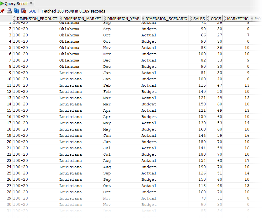

Consideremos una tabla relacional, SB_DT, con todos los registros seleccionados. La consulta SQL es:
SELECT * FROM SB_DT
El resultado de la consulta (en SQL Developer) aparece truncado en esta imagen porque es muy extenso, ya que hay miles de registros en la tabla:
Vista de datos de tabla en SQL Developer. Miles de filas en la columna DIMENSION_PRODUCT contienen valores de SKU de productos, la columna DIMENSION_MARKET contiene estados de Estados Unidos, la columna DIMENSION_YEAR contiene años, la columna DIMENSION_SCENARIO contiene Actual o Budget, y hay columnas de números denominadas SALES, COGS, MARKETING y PAYROLL.
