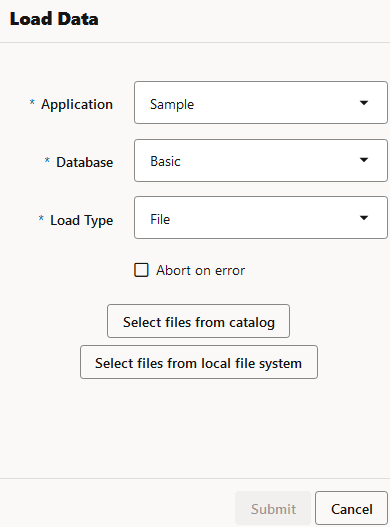

Para cargar datos desde un archivo:
En la página de inicio, haga clic en Trabajos.
En el menú Nuevo trabajo, seleccione Cargar datos.
Seleccione la aplicación y la base de datos.
Para Tipo de carga, seleccione Archivo.
Haga clic en Seleccionar archivos del catálogo.
Navegue al archivo de datos de origen y haga clic en Seleccionar.
Si utiliza una regla de carga, seleccione la opción Agregar archivo junto a Archivo de regla, busque el archivo de regla que desea utilizar para ese archivo de datos, selecciónelo y haga clic en Seleccionar.
Seleccione Abortar si se produce un error si desea que la carga de datos finalice si se produce un error. Si no se selecciona Abortar en error, los errores se escriben en un archivo de error (err_dbname_jobid.txt) en el directorio de cubo.
Haga clic en Ejecutar.
