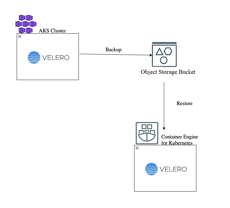

Velero es una herramienta de código abierto para realizar copias de seguridad y restauraciones de forma segura, realizar recuperaciones ante desastres y migrar recursos de cluster de Kubernetes y volúmenes persistentes. Como Oracle Cloud Infrastructure (OCI) Object Storage es S3-Compatible, podemos utilizar el plugin AWS de Velero. En este tutorial, utilizaremos Azure Kubernetes Service (AKS), pero los pasos también deben funcionar sin problemas en Amazon Elastic Kubernetes Service (Amazon EKS).
En el siguiente diagrama se ofrece una descripción general del funcionamiento del proceso.
