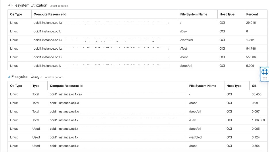

En nuestro tutorial anterior: Gestionar el uso del disco de VM mediante la supervisión de pila, se analizó la supervisión de los sistemas de archivos de almacenamiento de las instancias informáticas mediante el servicio OCI Stack Monitoring, donde activamos manualmente el agente Monitoring para cada instancia y, a continuación, ejecutamos un trabajo de detección para una sola instancia mediante un archivo JSON.
Sin embargo, cuando se trata de un entorno de producción real, hay miles de máquinas presentes y podemos automatizar el despliegue de OCI Stack Monitoring para instancias informáticas de OCI.

      • Puede elegir el sistema de archivos utilizado (GB) y el uso del sistema de archivos (%) para obtener información más específica sobre el almacenamiento presente en el host. La vista de tabla proporciona todas las métricas en un estilo/formato de tabla.
        Tabla de página principal
      • Una vez que seleccione la información específica de las instancias, se mostrará tanto en porcentaje como en almacenamiento en GB. Cada uno de los sistemas de archivos presentados en la máquina host se representará con los puntos de montaje en formato de tabla.
        Información de Tabla de Disco
