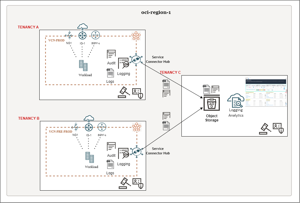

En este tutorial, centralizaremos los logs de auditoría, servicio o personalizados generados en diferentes arrendamientos de Oracle Cloud Infrastructure (OCI), en un arrendamiento central con fines de archivado o visualización, mediante el acceso entre arrendamientos de OCI y el servicio OCI Connector Hub.
Diagrama de arquitectura
- Arrendamiento A: origen de logs en la región 1.
- Arrendamiento B: origen de logs en la región 1.
- Arrendamiento C: destino de los logs de la región 1.
Nota: Para este tutorial, todos los arrendamientos deben estar en la misma región.

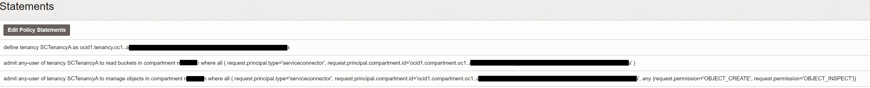

Permitir que un principal de conector de servicio del arrendamiento remoto lea cubos en un compartimento local.
admit any-user of tenancy SCTenancyA to read buckets in compartment <Tenancy C Compartment name> where all { request.principal.type='serviceconnector', request.principal.compartment.id='<Tenancy A Compartment OCID>' }
Nota: Actualice
y<Tenancy A Compartment OCID>
con la información correspondiente. -
Permitir que un principal de conector de servicio del arrendamiento remoto gestione objetos, restringidos a acciones de creación de objetos e inspección de objetos, en un cubo local.
admit any-user of tenancy SCTenancyA to manage objects in compartment <Tenancy C Compartment name> where all { request.principal.type='serviceconnector', request.principal.compartment.id=’ <Tenancy A Compartment OCID>' , any {request.permission='OBJECT_CREATE', request.permission='OBJECT_INSPECT'}}
Nota:
- Actualice
con la información correspondiente. - Todos los recursos se encuentran en el ámbito de un compartimento de origen o destino. Para obtener más información sobre las sentencias de aprobación, admisión y definición, consulte Sentencias de aprobación, admisión y definición.
- Actualice
Conéctese a la consola de OCI, vaya a Identidad y seguridad y haga clic en Políticas.
Asegúrese de que está en el compartimento raíz y haga clic en Crear política.
Introduzca Nombre, Descripción y haga clic en Mostrar editor manual.
Escriba las políticas creadas en la tarea 1.3 y haga clic en Crear.
Las políticas deben ser similares a:

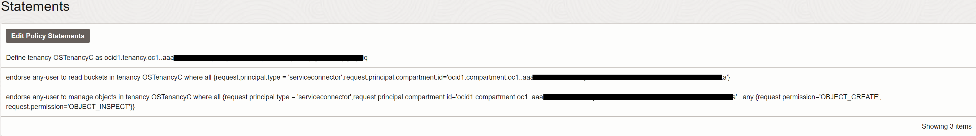

Permitir que un principal de conector de servicio del arrendamiento local lea cubos en un arrendamiento de destino.
endorse any-user to read buckets in tenancy OSTenancyC where all {request.principal.type = 'serviceconnector', request.principal.compartment.id='<Tenancy A Compartment OCID>' }
Nota: Actualice
Permitir que un principal de conector de servicio del arrendamiento local gestione objetos, restringidos a acciones de creación de objetos e inspección de objetos, en el arrendamiento de destino.
endorse any-user to manage objects in tenancy OSTenancyC where all {request.principal.type = 'serviceconnector', request.principal.compartment.id='<Tenancy A Compartment OCID>' , any {request.permission='OBJECT_CREATE', request.permission='OBJECT_INSPECT'}}
Nota:
- Actualice
- Actualice
Introduzca las políticas preparadas en la tarea 2.3 y haga clic en Crear.

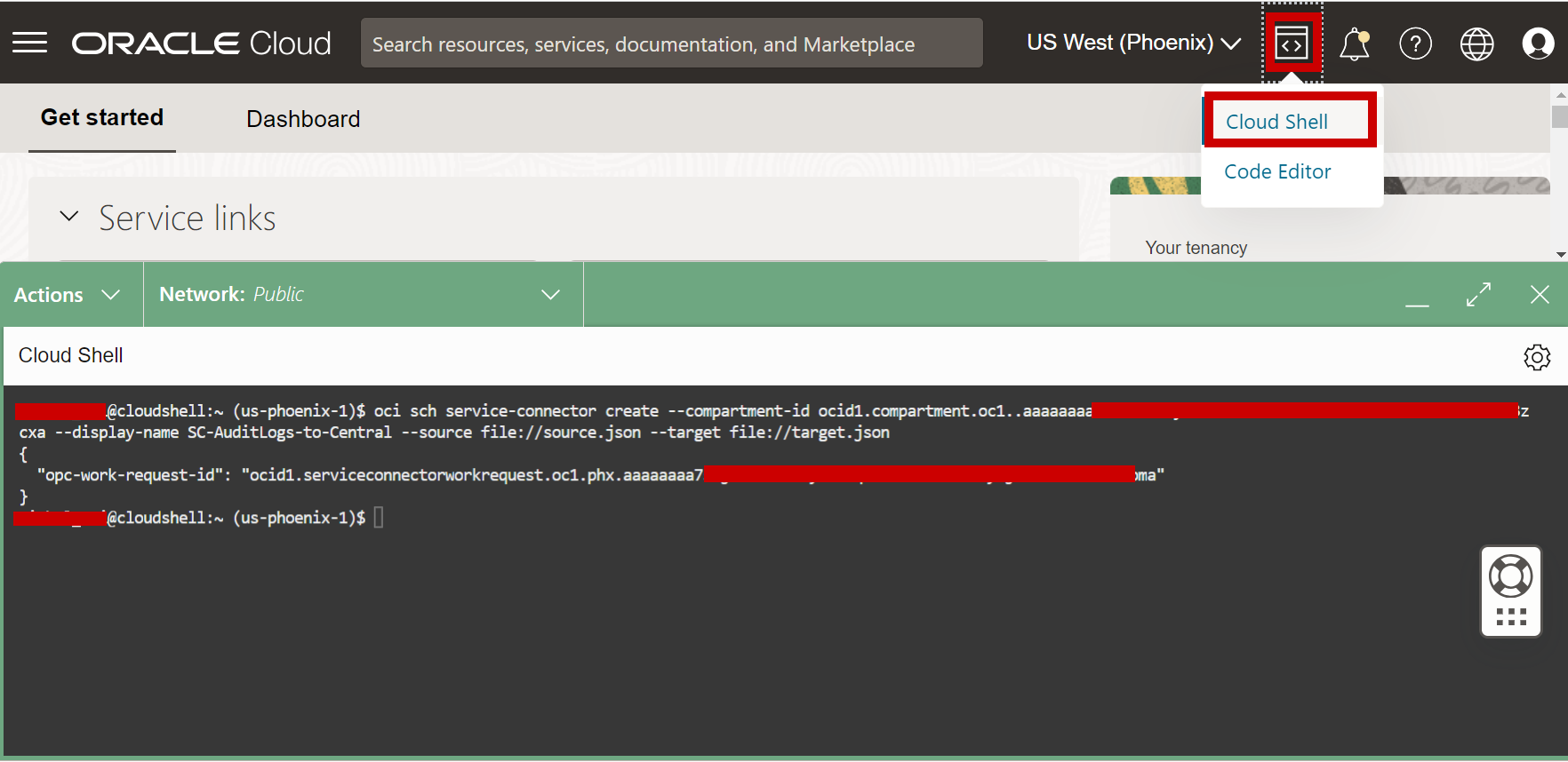

Conéctese a la CLI de OCI del arrendamiento de origen (arrendamiento A y arrendamiento B). Para este tutorial, utilizaremos OCI Cloud Shell. Para obtener más información sobre cómo utilizar OCI Cloud Shell, consulte Uso de Cloud Shell.
Cree dos archivos con el siguiente contenido, denominado
source.json
ytarget.json
source.json
: definirá los orígenes de log del arrendamiento de origen (arrendamiento A o arrendamiento B), donde se recopilarán los logs.Actualice los siguientes parámetros con los valores en el código de ejemplo.
<Tenancy A OCID where Audit log resides>
<Tenancy A Compartment OCID where log group resides>
<Tenancy A Log Group OCID>
<Tenancy A _Log-ID OCID_>
{ "kind": "logging", "logSources": [ { "compartment-id": "_<Tenancy A OCID where Audit log resides>_", "log-group-id": "_Audit_Include_Subcompartment", "log-id": null }, { "compartment-id": "_<Tenancy A Compartment OCID where log group resides>_", "log-group-id": _"<Tenancy A Log Group OCID>",_ "log-id": "<Tenancy A _Log-ID OCID_>" } ] }
Nota: El ejemplo
source.json
anterior tiene dos orígenes de log: el primero configurará el hub de conector de OCI para recopilar logs de auditoría del compartimento raíz y de todos los subcompartimentos. El segundo configurará el hub de conector de OCI para recopilar logs específicos de un grupo de logs (definido porlog-id
ylog-group-id
), como un log de subred. Puede agregar o eliminar orígenes de log de esta configuración, según sea necesario. -
Target.json
: definirá el cubo en el arrendamiento de destino (arrendamiento C), donde se archivarán los logs.{ "kind": "objectStorage", "bucketName": "<Tenancy C bucket name>", "namespace": "<Tenancy C namespace where bucket was created>" }
Nota: Puede obtener el espacio de nombres del cubo a partir del detalle del cubo.
Ejecute el siguiente comando.
oci sch service-connector create --compartment-id <Compartment OCID where SCH will be placed in Tenancy A> --display-name <Display name> --source file://Source.json --target file://Target.json

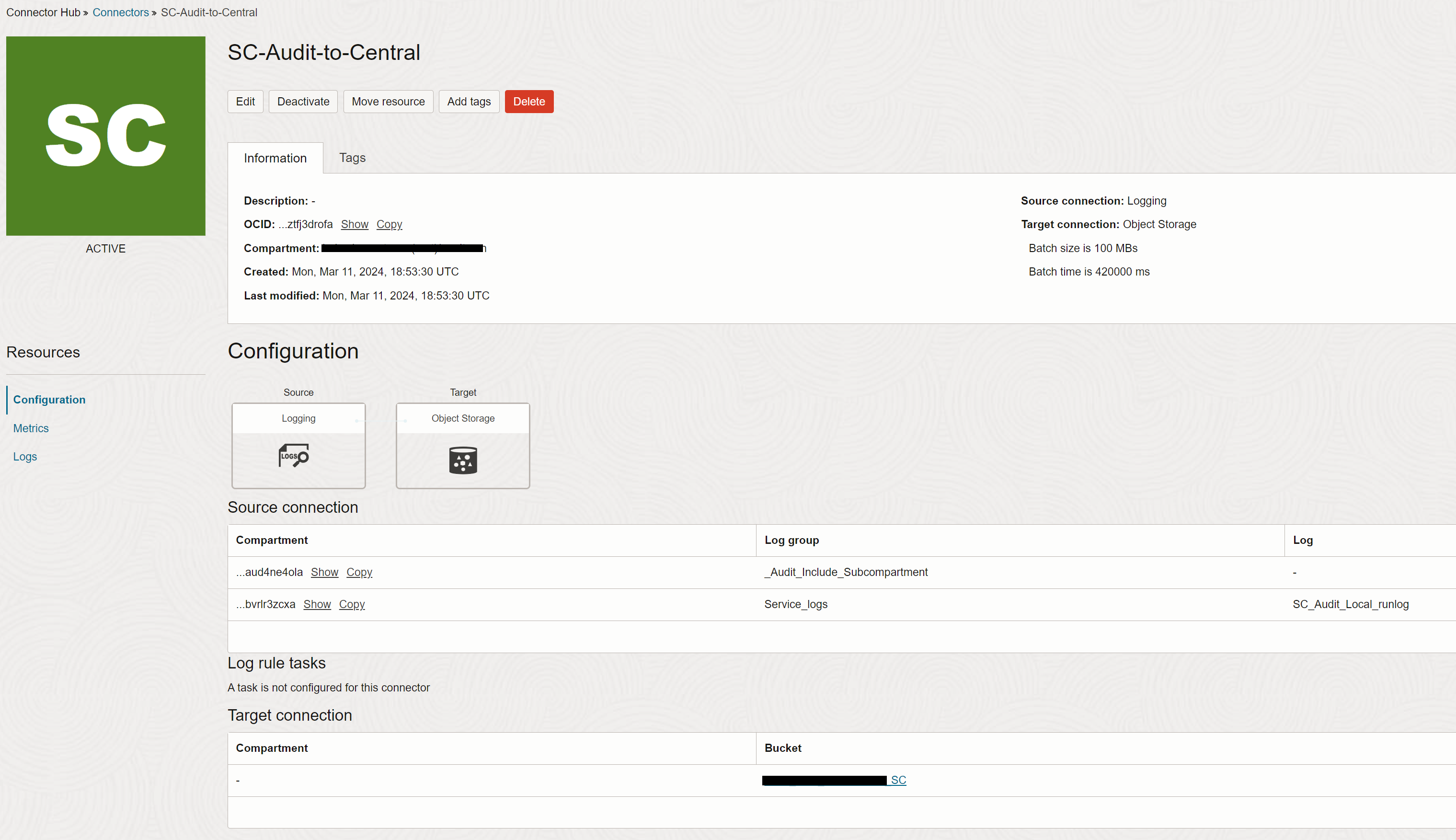

Compruebe los resultados.
Tendrá un hub de conector de OCI creado en el arrendamiento de origen con los orígenes definidos y el cubo de destino.

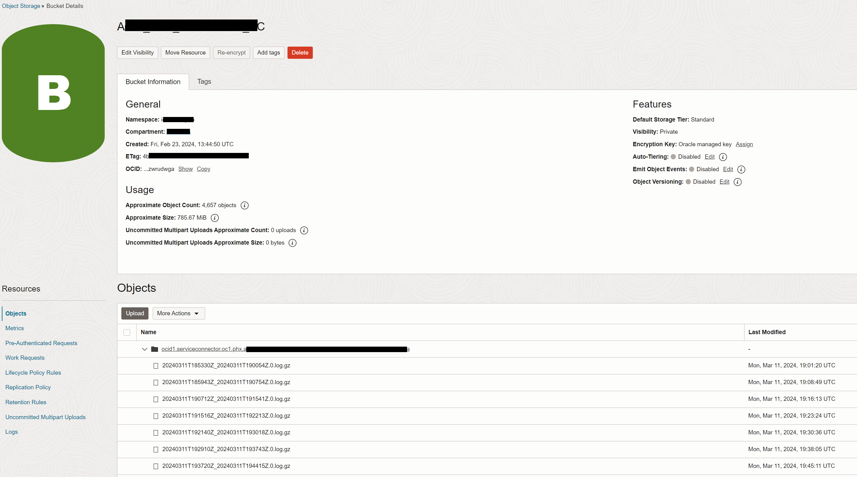

El cubo de destino contendrá una entrada para cada hub de conector de OCI.
