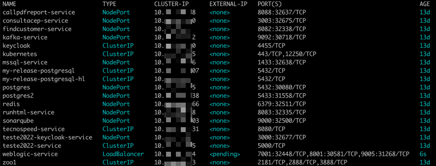

Puede ver el puerto de servicios y equilibradores de carga para acceder al servidor de administración. Ejecute este comando:
kubectl get svc -
Se muestran los siguientes detalles:
Tenga en cuenta un valor pendiente en weblogic-service. Significa que un equilibrador de carga no está listo con una IP pública. Espere un minuto y, a continuación, puede repetir el comando kubectl para ver la IP pública.

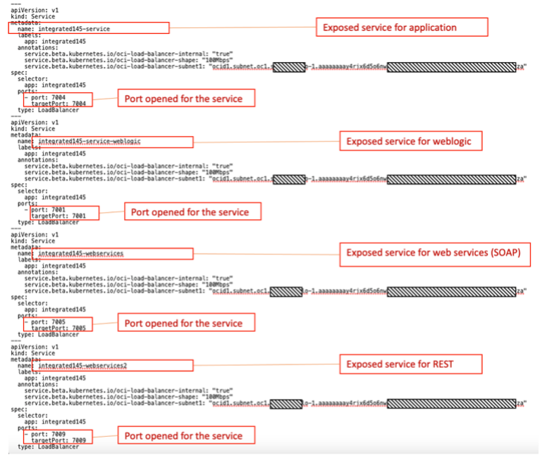

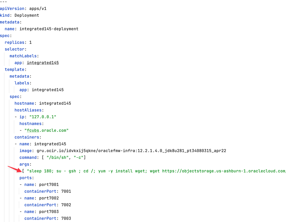

Entendamos el archivo integrated145.yaml
El archivo yaml contiene algunos parámetros importantes para crear el pod: incluye el nombre de despliegue, reconoce la IP/nombre de host interno, donde seleccionar la imagen de WebLogic, la conexión jdbc y el acceso a la base de datos cifrada.

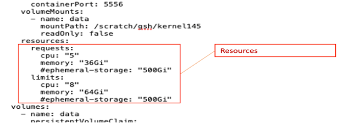

En el mismo archivo yaml, también se define el tamaño esperado por el pod, considerando el número de recursos necesarios y hasta el límite que puede crecer en caso de aumento del consumo.
Los puertos que se van a exponer también se definen en el archivo yaml, lo que permite una seguridad personalizada. El usuario de negocio, la consola WebLogic, el administrador, los servicios web los desarrolladores, etc., pueden acceder a la aplicación.
Nota: En este escenario, hemos creado todos los servicios en el mismo POD. Para escalar, tenemos que escalar todo. Una buena forma de romper un monolito sería instanciar diferentes pods utilizando diferentes puertos expuestos en diferentes servidores WebLogic. Por lo tanto, los pods se pueden escalar de forma independiente.
Por ejemplo, un POD de servicios web muy utilizado en integraciones podría requerir y utilizar 10 núcleos y escalar siempre que sea necesario, mientras que la aplicación (desplegada en el otro pod) solo necesitará 2 núcleos y tendrá un comportamiento más "constante".
Este es el archivo integrated145.yaml:

- name: integrated145
image: gru.ocir.io/idvkxij5qkne/oraclefmw-infra:12.2.1.4.0_jdk8u281_pt34080315_apr22
command: [ "/bin/sh", "-c"]
args:
[ "sleep 180; su - gsh ; cd /; yum -y install wget; wget https://objectstorage.us-ashburn-1.oraclecloud.com/p/dX80UuetlAvWOEbvQNMBv47H3ZPR-zZHJJmTsu_GQ66icfgFaPSSu_97j8q3Fyrp/n/idcci5ks1puo/b/flexcubeBucketNewVersion/o/initializeConfig.sh; yum -y install unzip; sh initializeConfig.sh jdbc:oracle:thin:@x.x.x.x:1521/prodpdb.sub0xxxxxxxxx0.arspvcn.oraclevcn.com {AES256}AgWyiXhc7aM112gNRUwBIWf5QpTpWMlI537LrIfPWjCcmwNCsynBxxg99; while true; do sleep 30; done;" ]

resources:
requests:
cpu: "5"
memory: "36Gi"
#ephemeral-storage: "500Gi"
limits:
cpu: "8"
memory: "64Gi"

apiVersion: v1
kind: Service
metadata:
labels:
app: integrated145
# annotations:
# service.beta.kubernetes.io/oci-load-balancer-internal: "true"
# service.beta.kubernetes.io/oci-load-balancer-shape: "100Mbps"
# service.beta.kubernetes.io/oci-load-balancer-subnet1: "ocid1.subnet.oc1.sa-saopaulo-1.aaaaaaa.........................zjyrza"
spec:
selector:
app: integrated145
ports:
- port: 7004
targetPort: 7004
type: LoadBalancer
apiVersion: v1
kind: Service
metadata:
labels:
app: integrated145
# annotations:
spec:
selector:
app: integrated145
ports:
- port: 7001
targetPort: 7001
type: LoadBalancer
apiVersion: v1
kind: Service
metadata:
labels:
app: integrated145
# annotations:
spec:
selector:
app: integrated145
ports:
- port: 7005
targetPort: 7005
type: LoadBalancer
apiVersion: v1
kind: Service
metadata:
labels:
app: integrated145
# annotations:
spec:
selector:
app: integrated145
ports:
- port: 7009
targetPort: 7009
type: LoadBalancer

En este paso, debe configurar el archivo integrated145.yaml. Este archivo YAML es responsable de desplegar la aplicación, el acceso a la aplicación a través de un equilibrador de carga y crear un almacenamiento para la persistencia. La configuración es básicamente para colocar la información de la base de datos en el archivo YAML.
Busque esta línea en el archivo integrated145.yaml:
Desplácese y busque la siguiente línea:
sh initializeConfig.sh jdbc:oracle:thin:@x.x.x.x:1521/prodpdb.sub0xxxxxxxxx0.arspvcn.oraclevcn.com -
Cambie x.x.x.x:1521/prodpdb.sub0xxxxxxxxx0.arspvcn.oraclevcn.com con el punto final DBaaS.
{AES256}AgWyiXhc7aM112gNRUwBIWf5QpTpWMlI537LrIfPWjCcmwNCsynBxxg99 -
Cambie el valor {AES256} con la contraseña generada en el paso anterior.
Ejecute el archivo integrated145.yaml
Después de configurar todo, ejecute el archivo YAML:
kubectl apply -f integrated145.yaml -

kubectl get svcPuede ver las IP públicas de los equilibradores de carga en el momento de la creación. Espere hasta que todas las IP públicas estén visibles.
NAME TYPE IP DE CLUSTER ID EXTERNO PUERTOS AGE integrated145-service LoadBalancer 10.x.x.x 210.x.x.x 7004:30868/TCP 200d integrated145-service-weblogic LoadBalancer 10.x.x.x 210.x.x.x 7001:32071/TCP 200d integrated145-webservices LoadBalancer 10.x.x.x 210.x.x.x 7005:30415/TCP 200d integrated145-webservices2 LoadBalancer 10.x.x.x 210.x.x.x 7009:30759/TCP 200d Nota: En el archivo
integrated145.yaml, puede ver en la sección Servicio, se comentan las anotaciones. Esta anotación crea el equilibrador de carga en modo privado y la aplicación será más segura, pero debe crear un bastión para acceder a estas aplicaciones.# annotations: # service.beta.kubernetes.io/oci-load-balancer-internal: "true" # service.beta.kubernetes.io/oci-load-balancer-shape: "100Mbps" # service.beta.kubernetes.io/oci-load-balancer-subnet1: "ocid1.subnet.oc1.sa-saopaulo-1.aaaaaa.............jyrza"-
Sustituya subnet1 por su OCID de subred privada. Si decide utilizar FLEXCUBE en una subred privada, cree una máquina virtual informática como bastión.

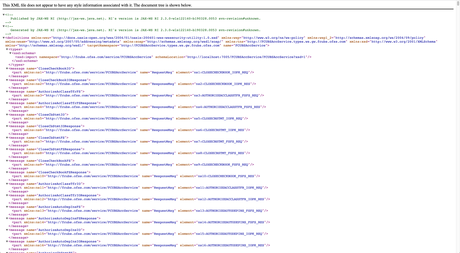

¿http://localhost:7005/FCUBSAccService/FCUBSAccService? WSDL

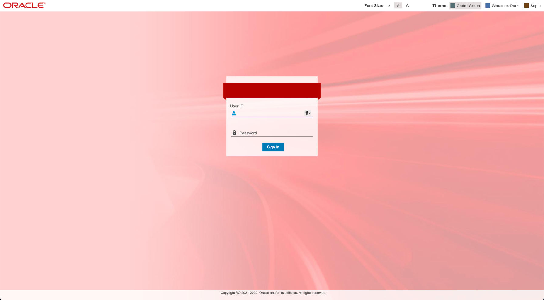

Una vez que las IP estén visibles, puede probar la aplicación. Abra el explorador y escriba:
Para el servidor de administración WebLogic:
http://<integrated145-service-weblogic IP>:7001/console -
Para el servicio REST:
https://<integrated145-service IP>:7004/FCJNeoWeb -
Para el servicio SOAP:
http://<integrated145-webservices>:7005/FCUBSAccService/FCUBSAccService?WSDLhttp://<integrated145-webservices>:7009
Aplicación FLEXCUBE en el puerto 7004
Servicio SOAP en el puerto 7005

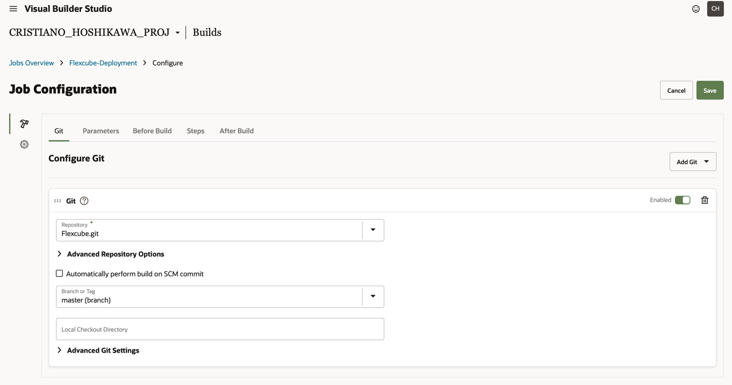

Vamos a realizar esta tarea con Visual Builder Studio. Esta herramienta forma parte de OCI y es similar a Jenkins. Por lo tanto, si utiliza Jenkins, puede configurar la integración y el despliegue continuos con ajustes menores.
Cree su cita para el proyecto FLEXCUBE Git. Debe configurar el proyecto FLEXCUBE Git en la configuración de Visual Builder Studio (o Jenkins).

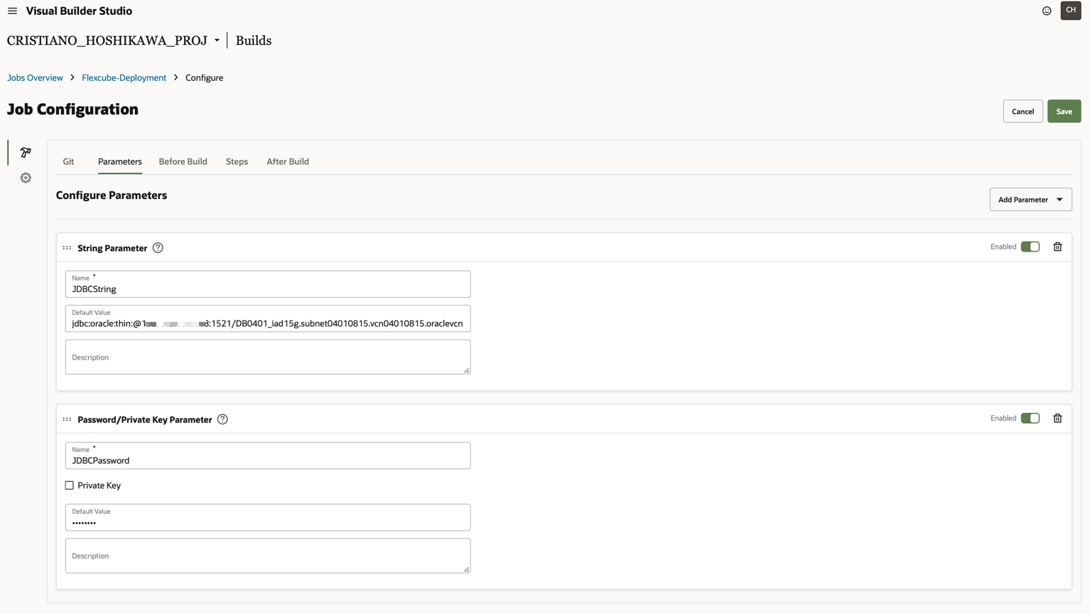

Cree dos variables en el pipeline.
JDBCString: contiene la cadena JDBC. Ejemplo:jdbc:oracle:thin:@x.x.x.x:1521/prodpdb.sub0xxxxxxxxx0.arspvcn.oraclevcn.com -
JDBCPassword: contiene un formato de contraseña AES256. Ejemplo:{AES256}AgWyiXhc7aM112gNRUwBIWf5QpTpWMlI537LrIfPWjCcmwNCsynBxxg99
En Visual Builder, puede crear las variables siguientes:
Cree los dos pasos siguientes en el pipeline: Paso de CLI de OCI: necesario para crear la conexión con el inquilino del cluster de OKE y Paso de shell de UNIX: necesario para ejecutar el proceso de despliegue.
En Configuración de trabajo en Visual Builder Studio, haga clic en Agregar nuevo y seleccione OCICli. Debe colocar los parámetros de OCI para autorizar que Visual Builder Studio funcione con su arrendamiento y cluster de OKE.

Inicie el pipeline y espere a que se realice el despliegue. Puede mostrar los servicios disponibles con el siguiente comando:
kubectl get svcNAME TYPE IP DE CLUSTER ID EXTERNO PUERTOS AGE integrated145-service LoadBalancer 10.x.x.x 210.x.x.x 7004:30868/TCP 200d integrated145-service-weblogic LoadBalancer 10.x.x.x 210.x.x.x 7001:32071/TCP 200d integrated145-webservices LoadBalancer 10.x.x.x 210.x.x.x 7005:30415/TCP 200d integrated145-webservices2 LoadBalancer 10.x.x.x 210.x.x.x 7009:30759/TCP 200d
