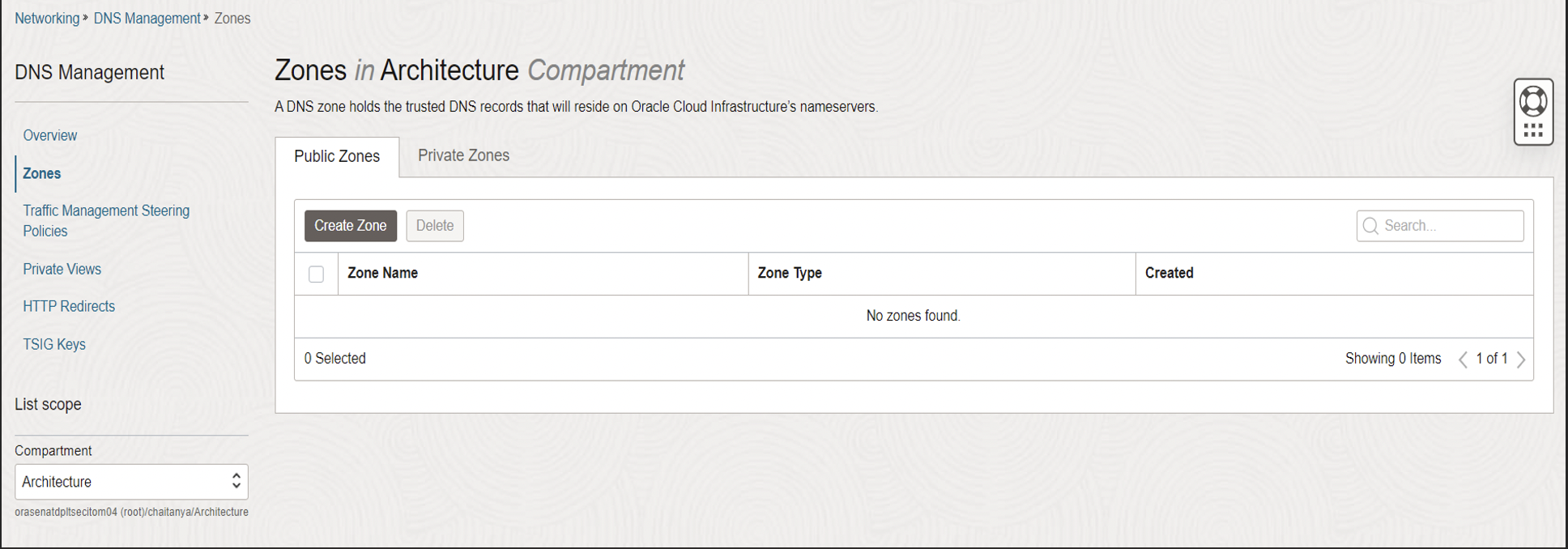

Inicie sesión en el arrendamiento de OCI, vaya a Redes, Gestión de DNS y Zonas.
Haga clic en Crear zona y, a continuación, en Importar. Seleccione el archivo de zona modificado y cree la zona.
La zona tardará unos segundos en crearse y rellenarse con los registros.
