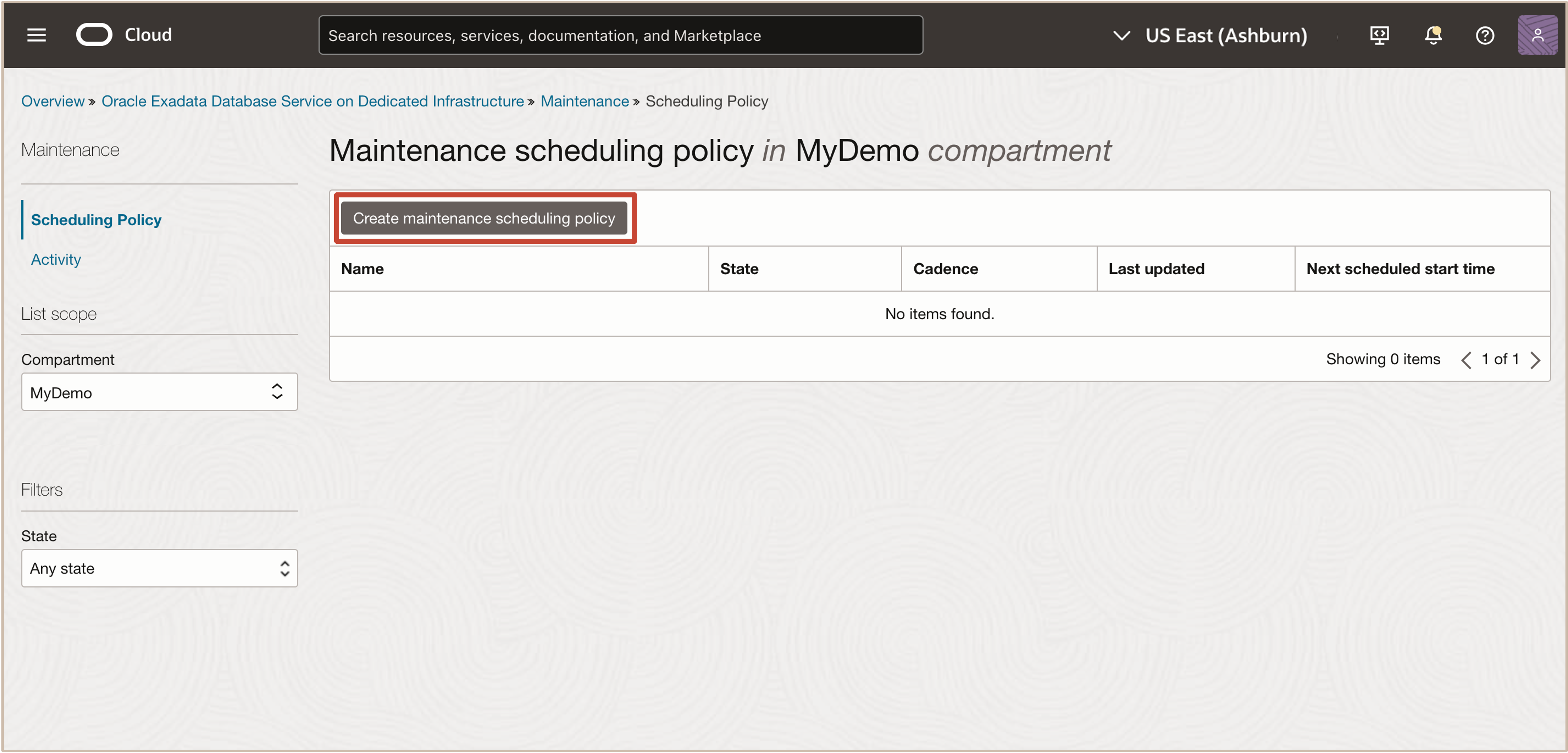

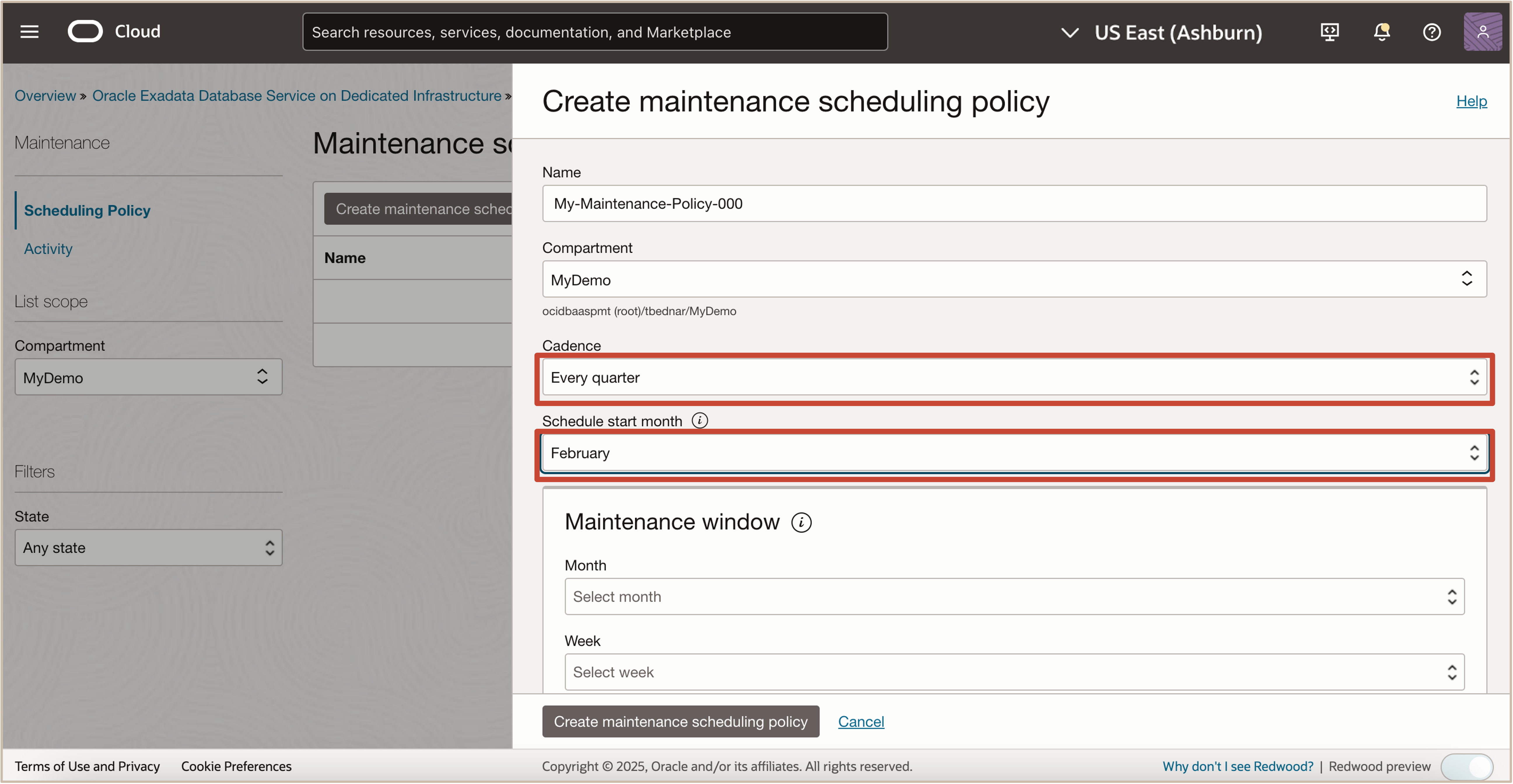

Tarea 1: Creación de una política de programación de mantenimiento para Oracle Exadata Database Service on Dedicated Infrastructure

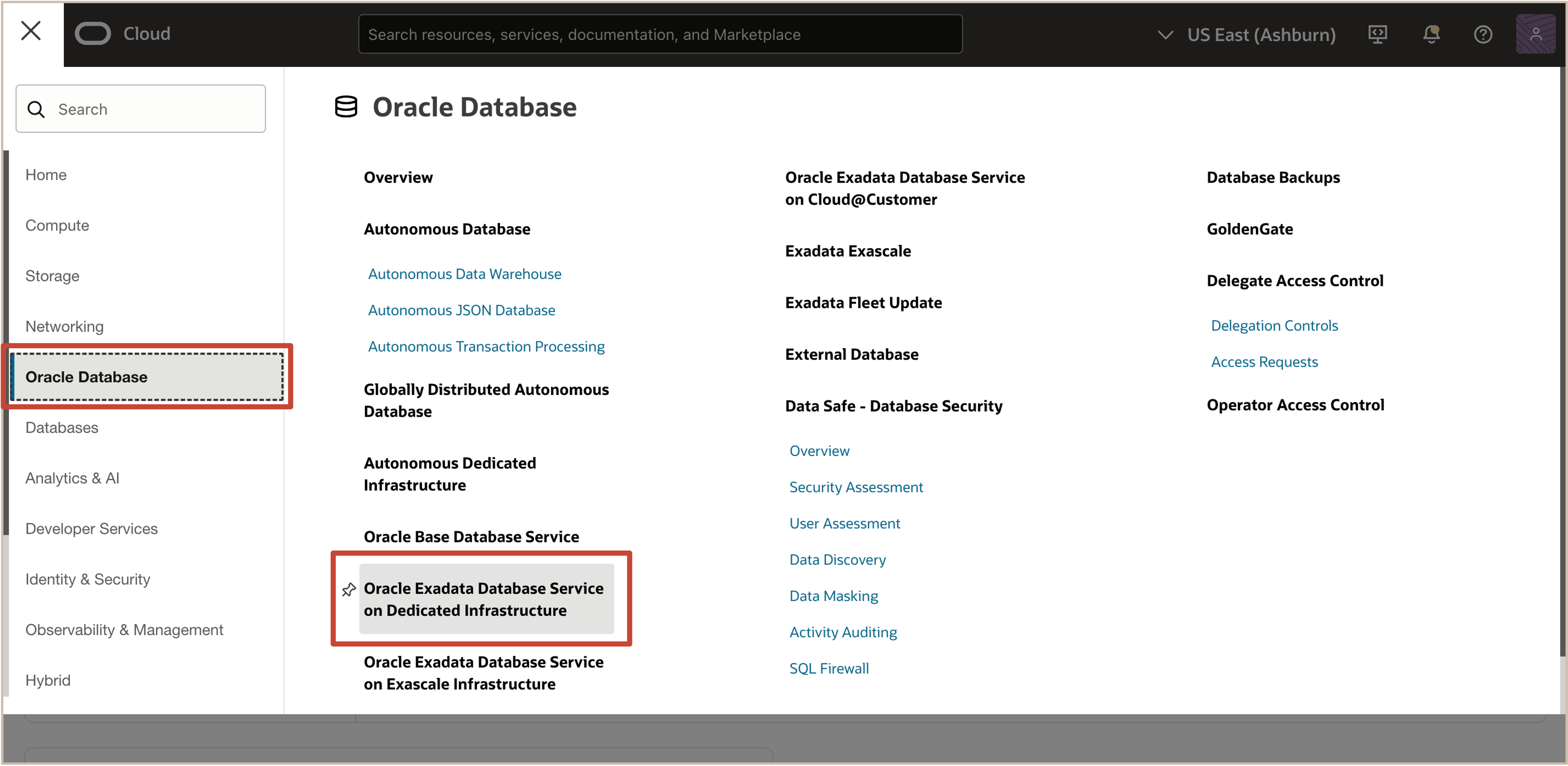

Conéctese a la consola de OCI y haga clic en Oracle Database y Oracle Exadata Database Service on Dedicated Infrastructure.
En Mantenimiento, haga clic en Política de programación.
Haga clic en Crear política de programación de mantenimiento.
En la página Crear política de programación de mantenimiento, introduzca la siguiente información.
- Nombre: introduzca un nombre.
- Compartimento: Seleccione un compartimento.

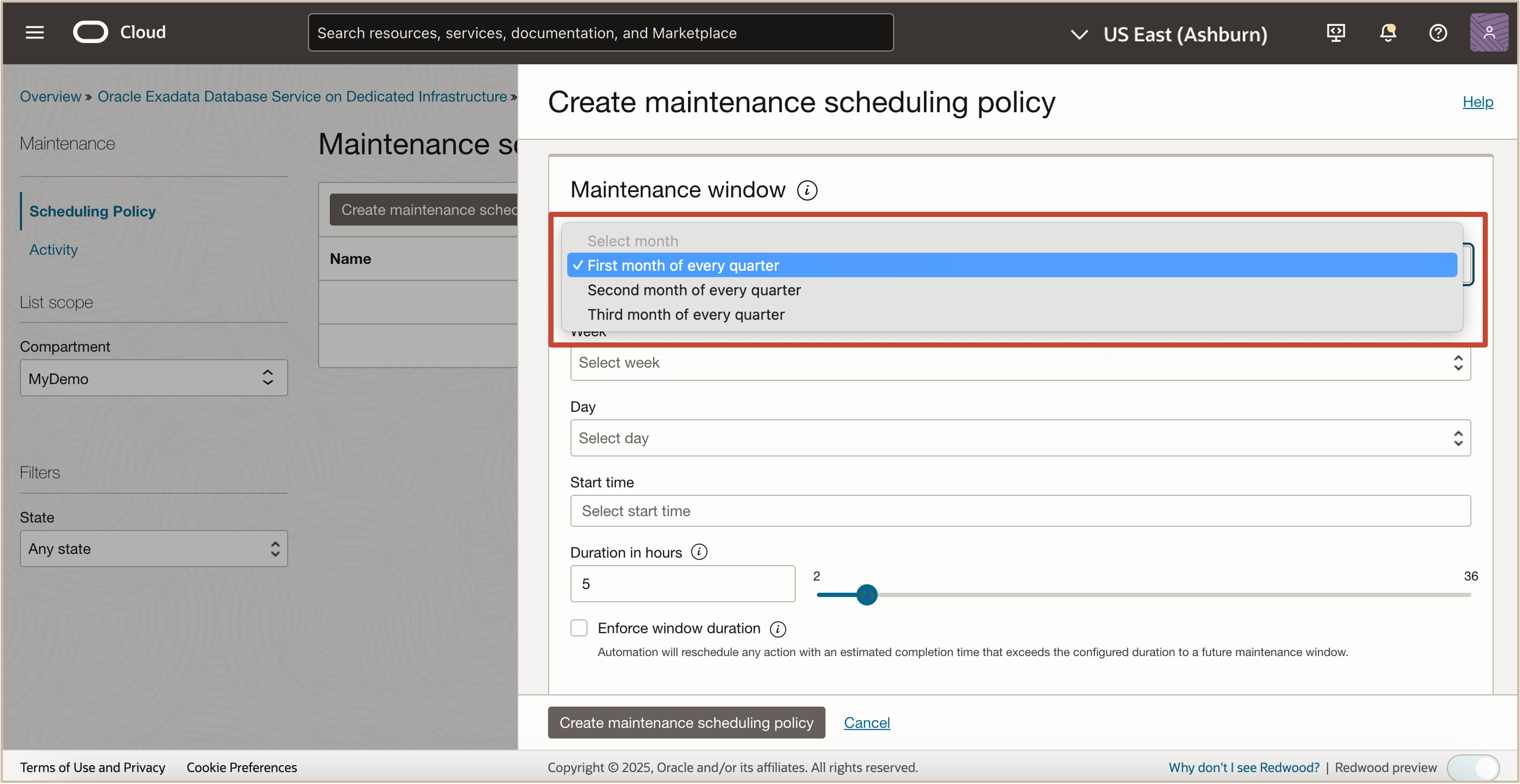

- Cadencia: introduzca la cadencia. Seleccione una frecuencia (cada seis meses, cada trimestre, cada mes).
- Programar mes de inicio: seleccione un mes de inicio.

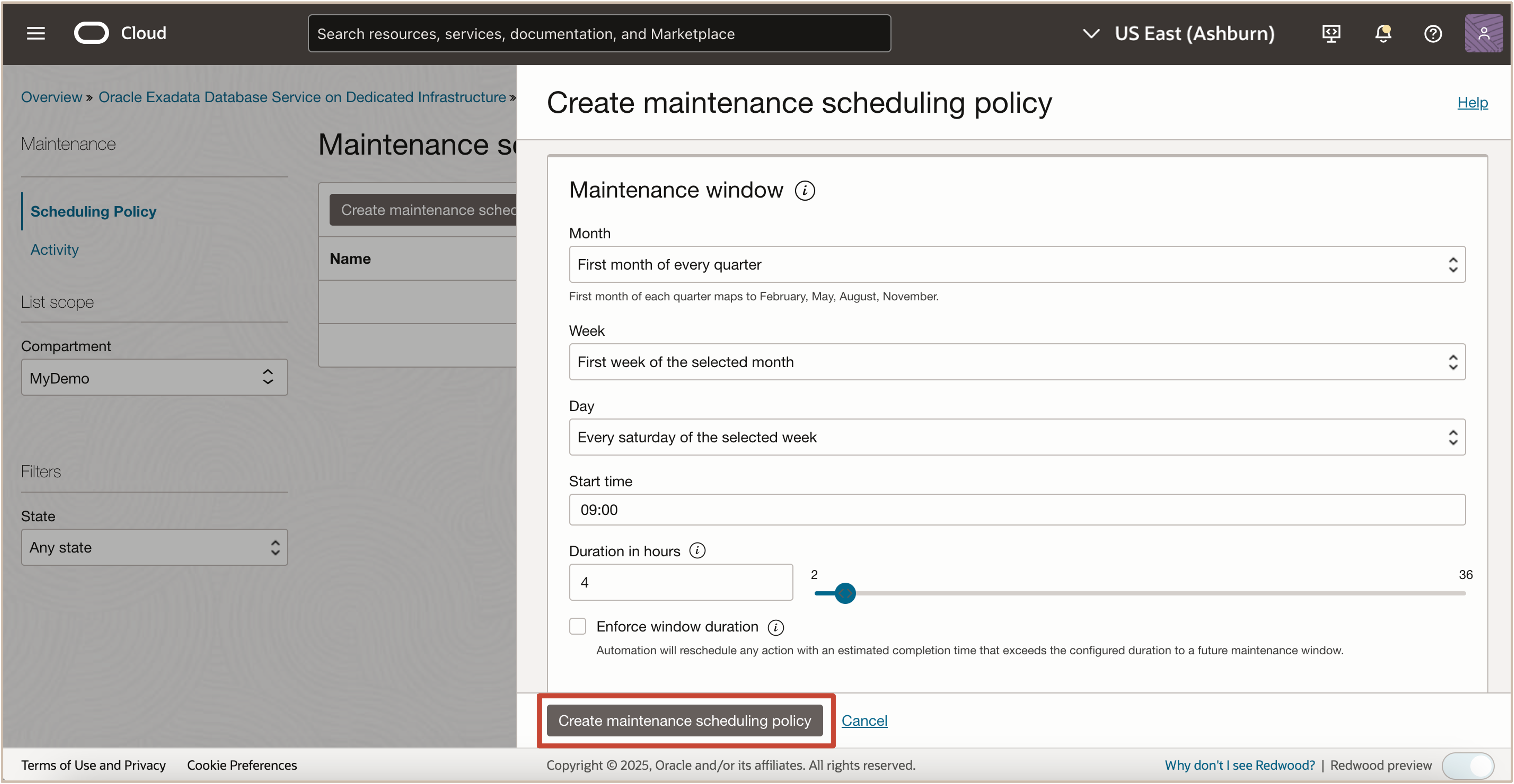

En la sección Ventana de mantenimiento, introduzca la siguiente información. La automatización de Oracle realizará un mantenimiento para ejecutar las acciones programadas según el período de mantenimiento definido en el programa.
- Mes: seleccione un mes.

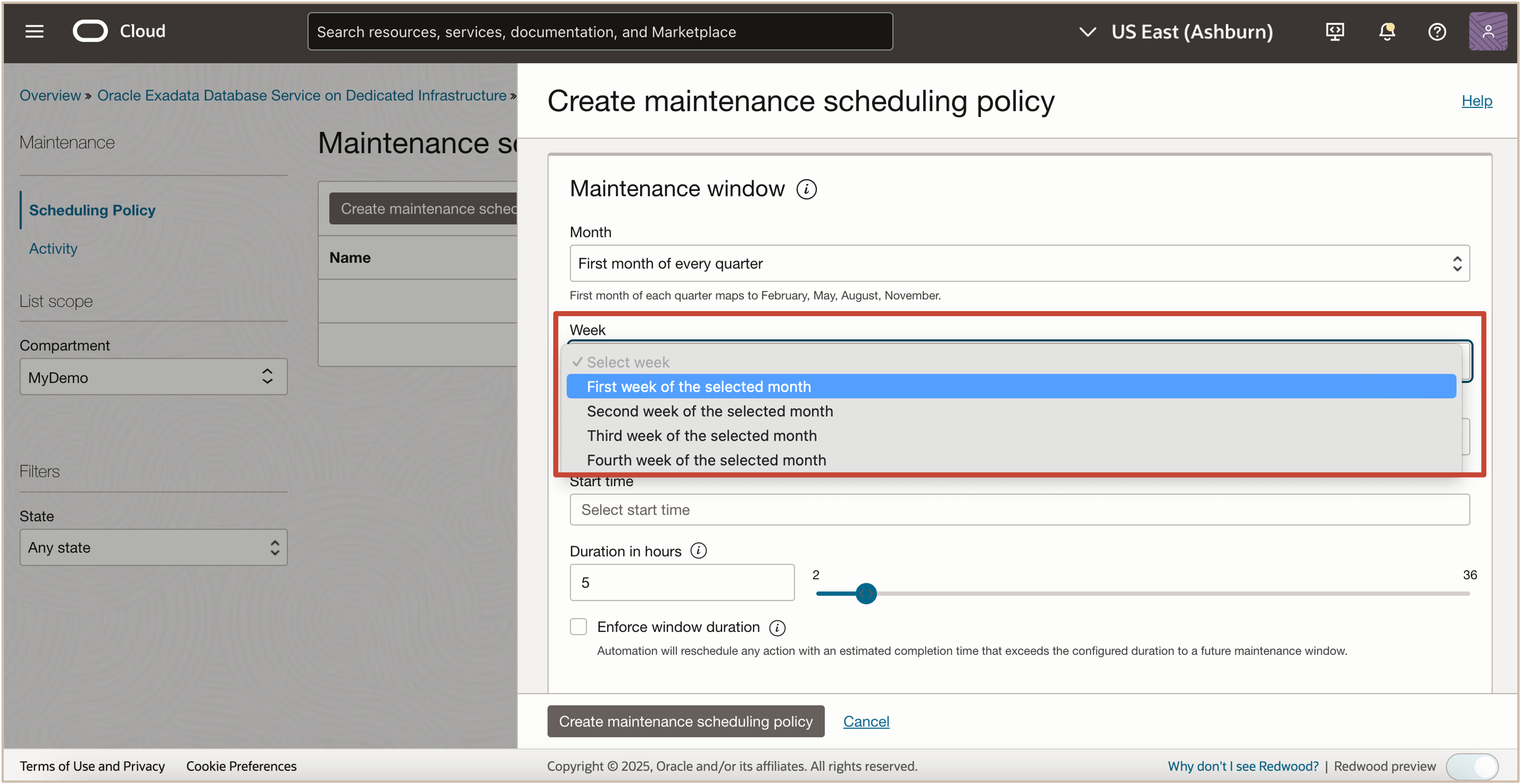

- Semana: seleccione entre la semana del mes: Primera, Segunda, Tercera o Cuarta.
- Día: seleccione entre los días de la semana: domingo, lunes, martes, miércoles, jueves, viernes o sábado.
- Hora de inicio: introduzca la hora de inicio en la que desea iniciar el mantenimiento.
- Duración: planifique la ventana de mantenimiento en función del tiempo medio estimado que tarde en realizar las acciones del servicio de base de datos en la nube.
- Aplicar duración de ventana: con esta opción activada, cualquier acción programada que pase de la duración de la ventana configurada se detendrá y se volverá a programar para que se reanude en un futuro período de mantenimiento.

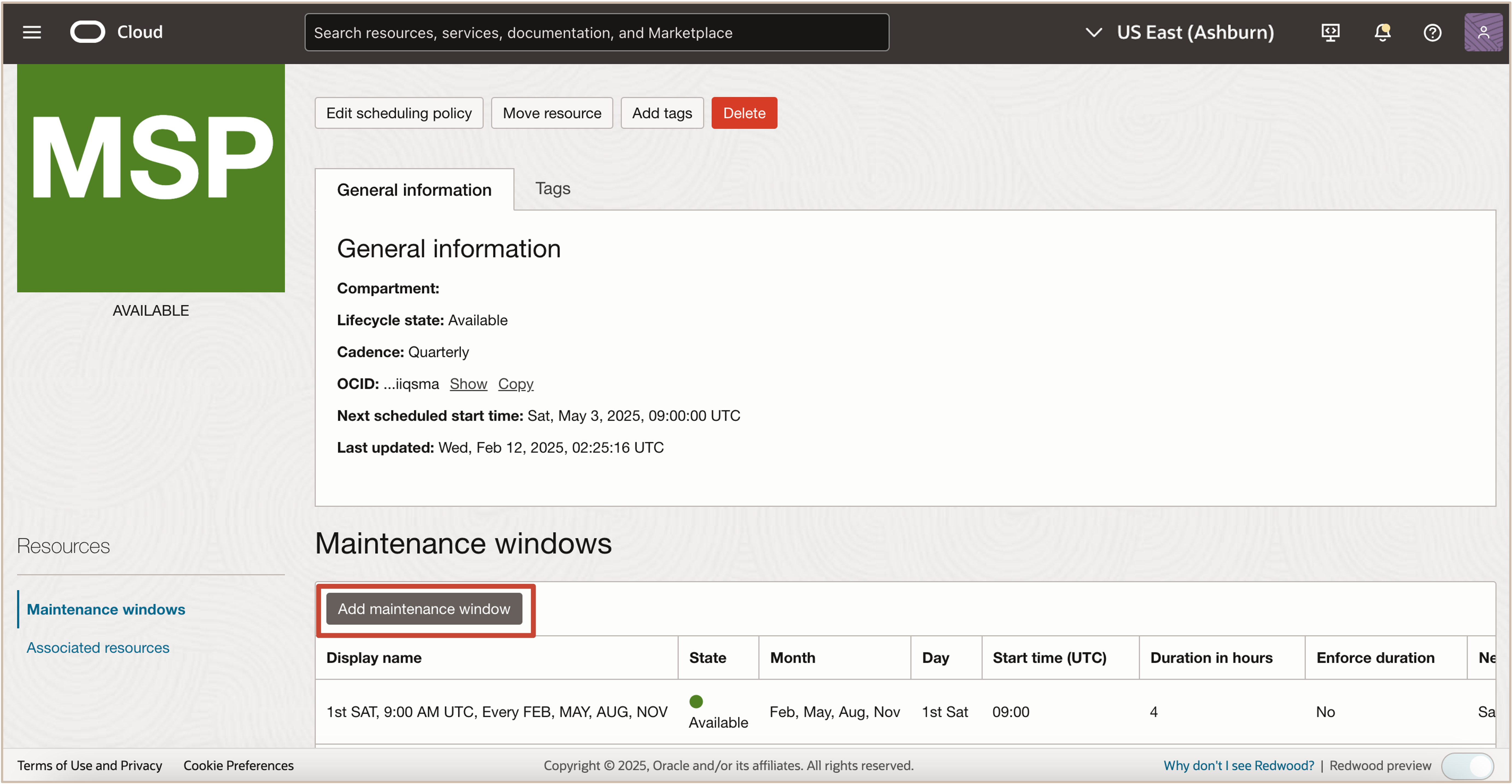

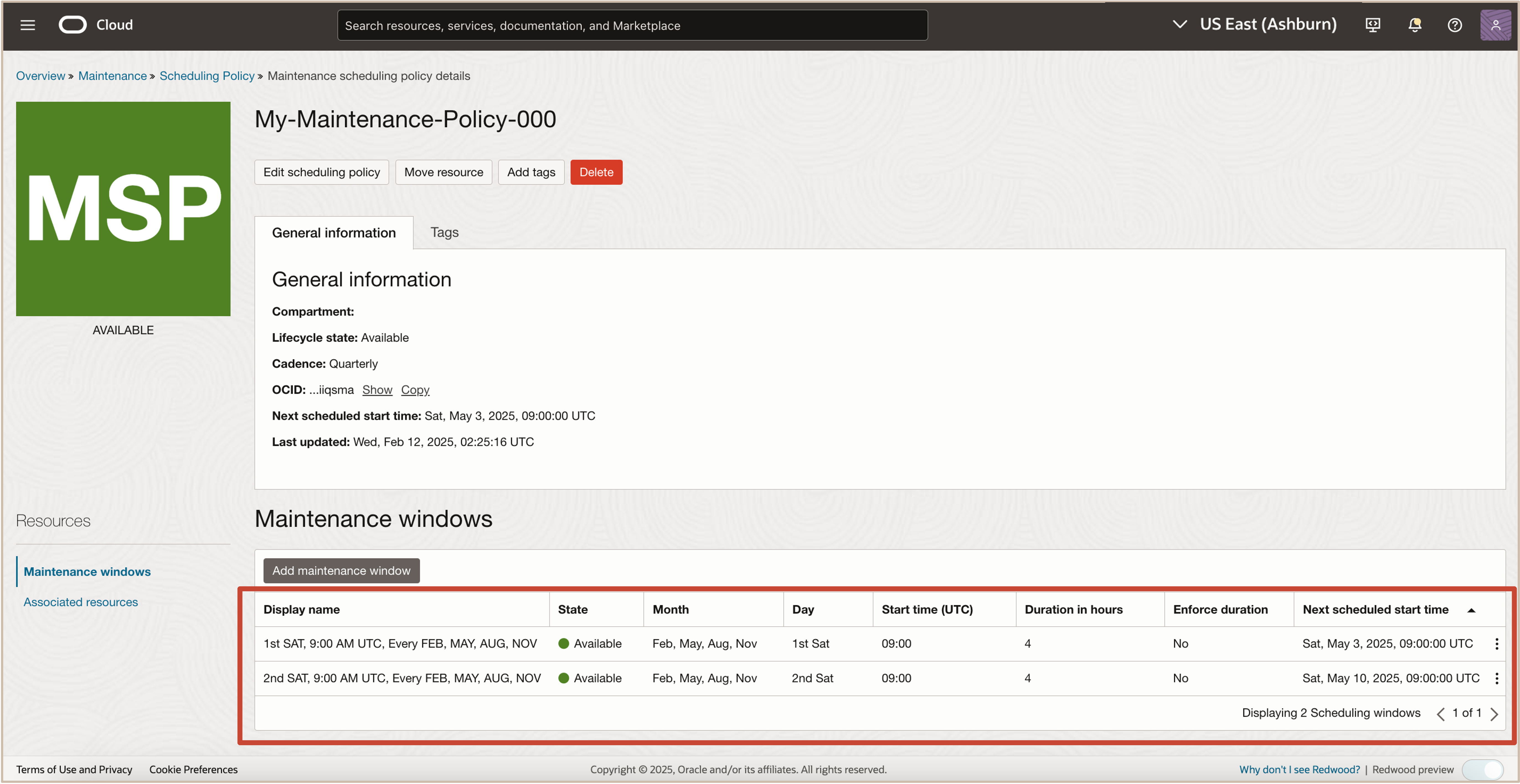

Tarea 2: Adición de ventanas de mantenimiento adicionales a una política de programación de mantenimiento
En la página Detalles de política de programación de mantenimiento, haga clic en Agregar ventana de mantenimiento.
En la página Agregar ventana de mantenimiento, introduzca los detalles de la ventana de mantenimiento adicional.
Haga clic en Agregar Ventana de Mantenimiento.

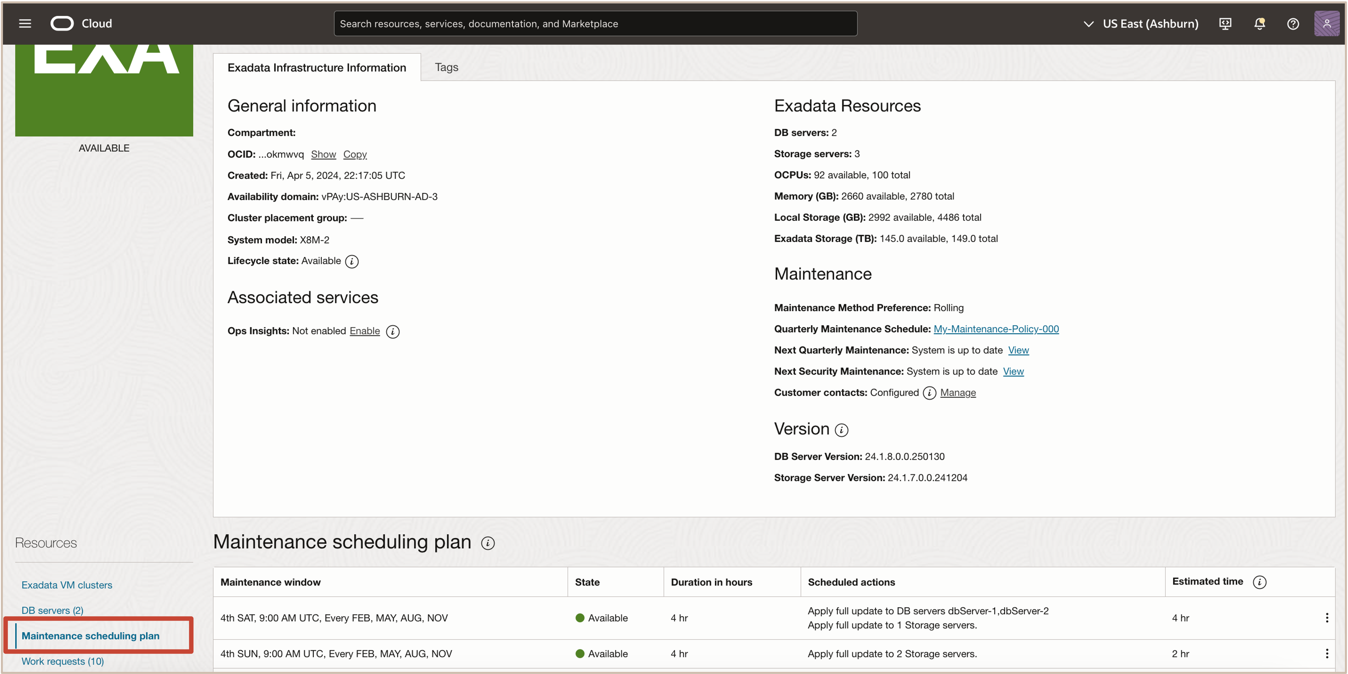

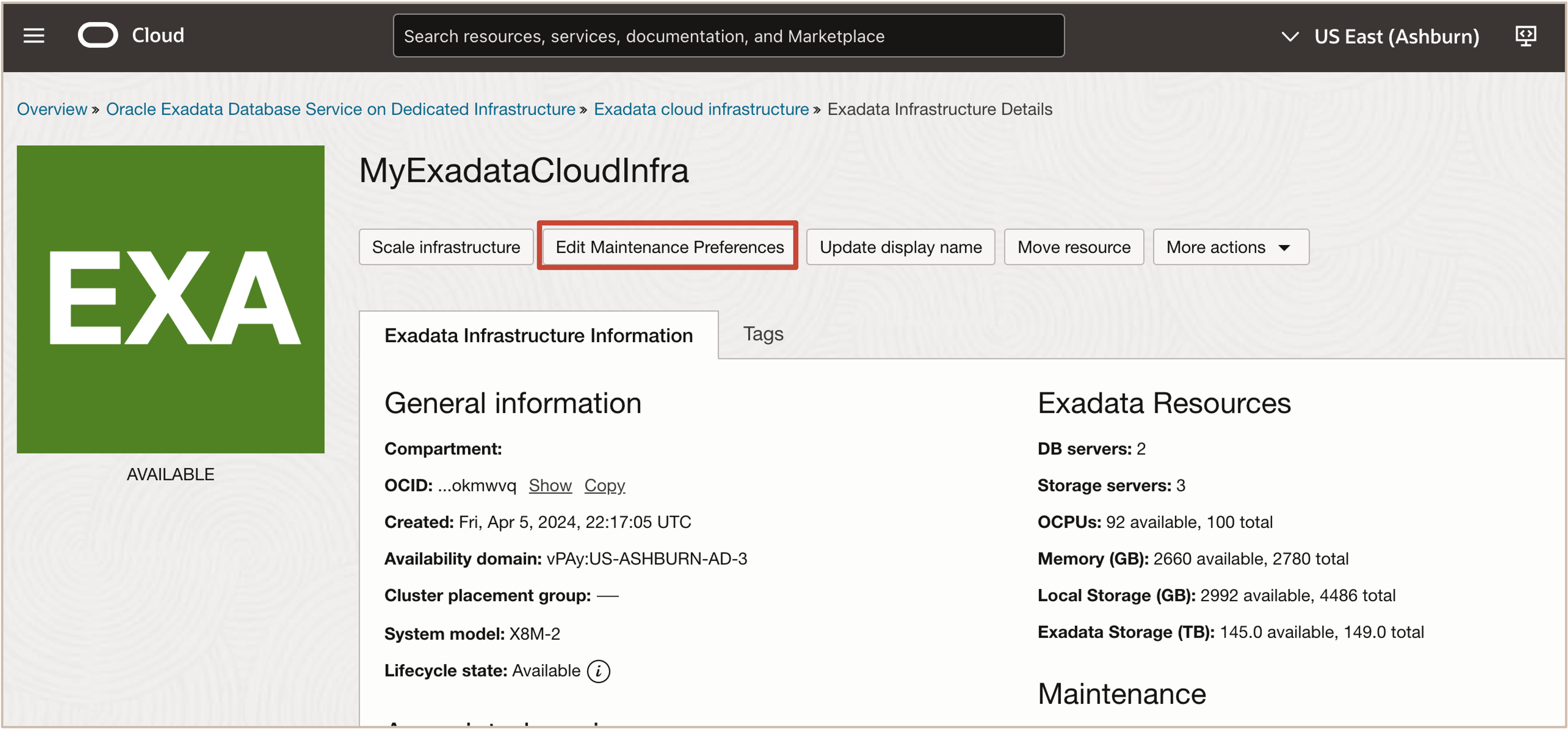

Vaya a la consola de OCI, haga clic en Oracle Database y Exadata Database Service on Dedicated Infrastructure.

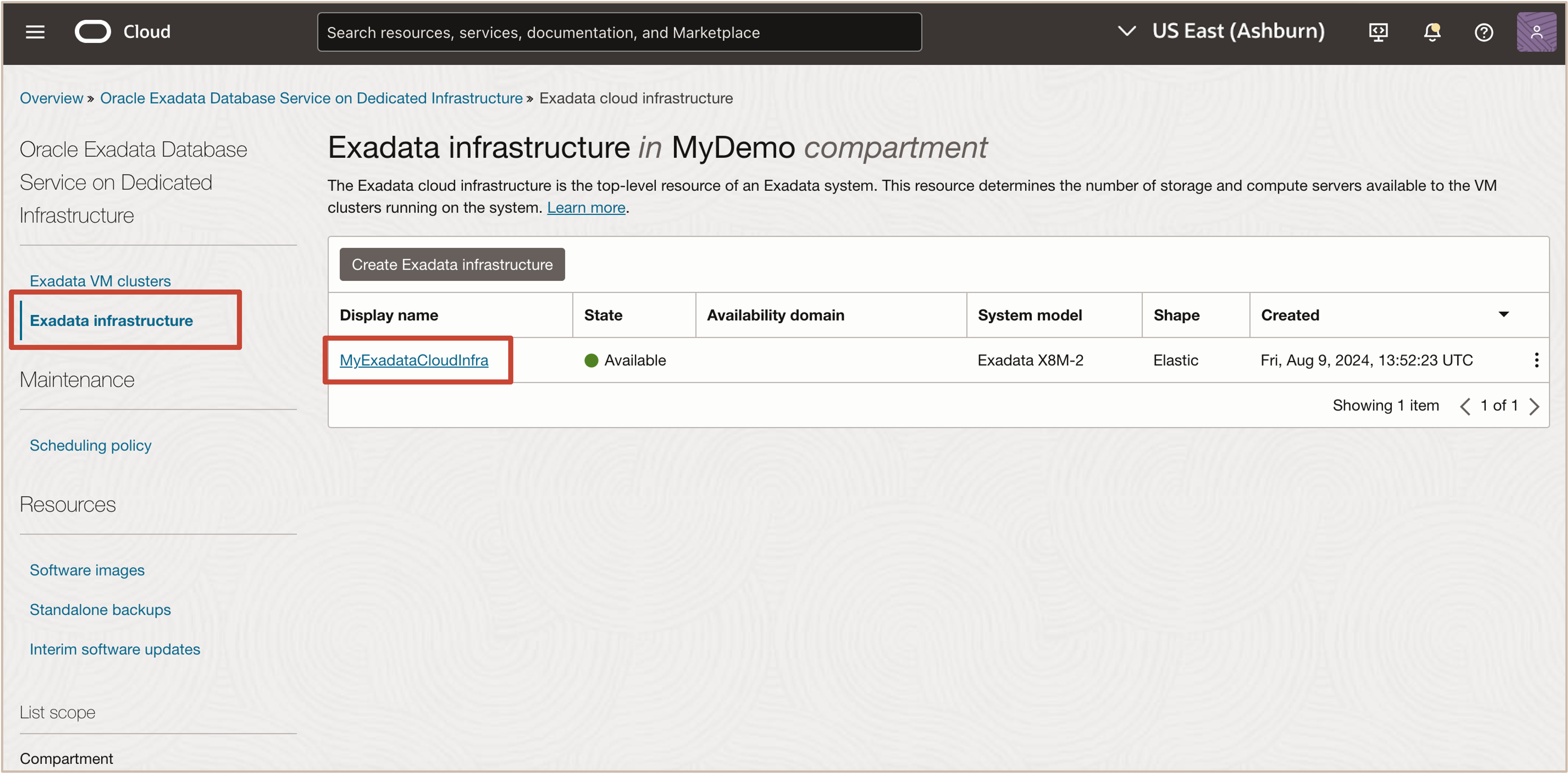

Haga clic en Infraestructura de Exadata y en el nombre de la infraestructura de Exadata que desea editar.

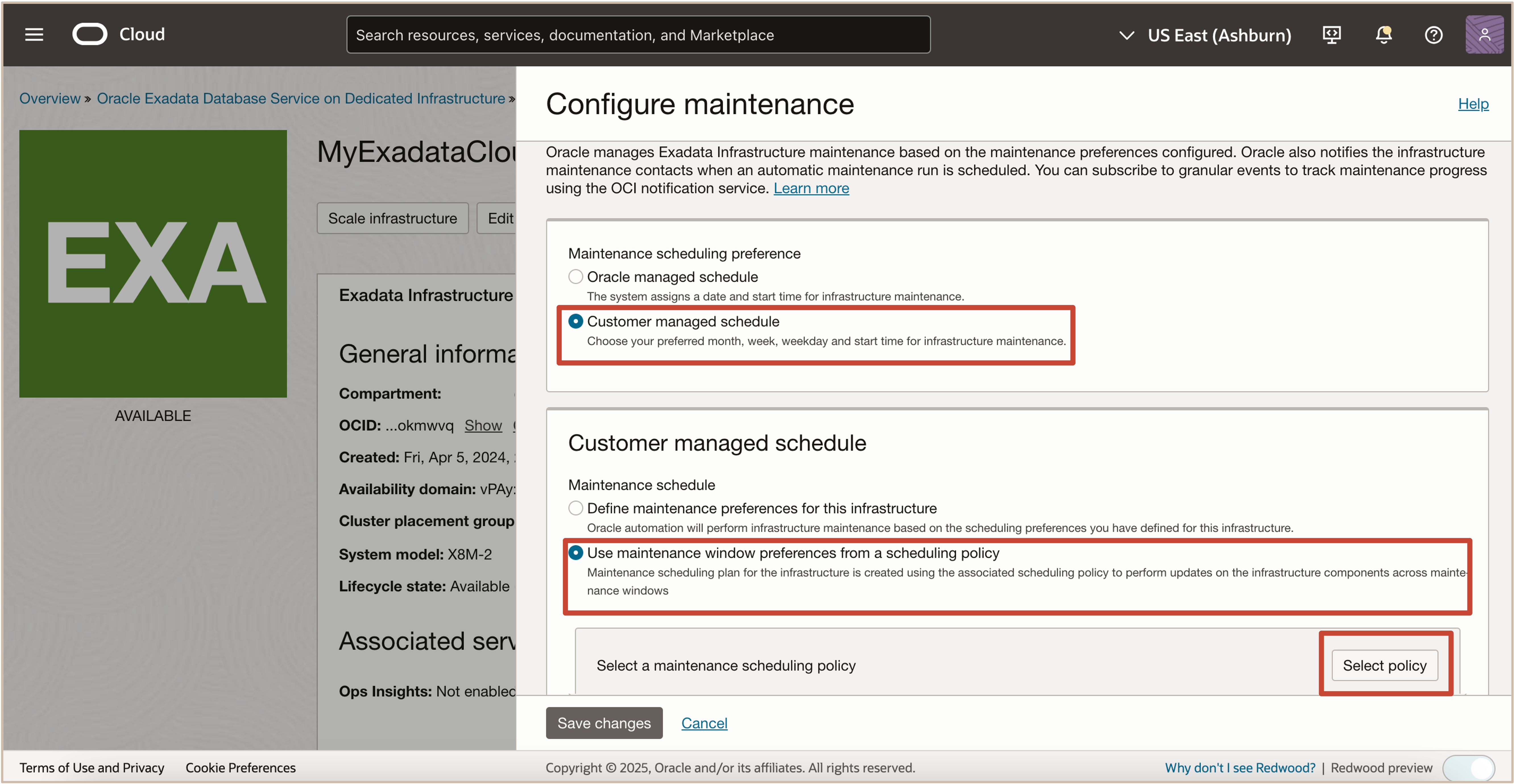

Haga clic en Editar preferencias de mantenimiento.

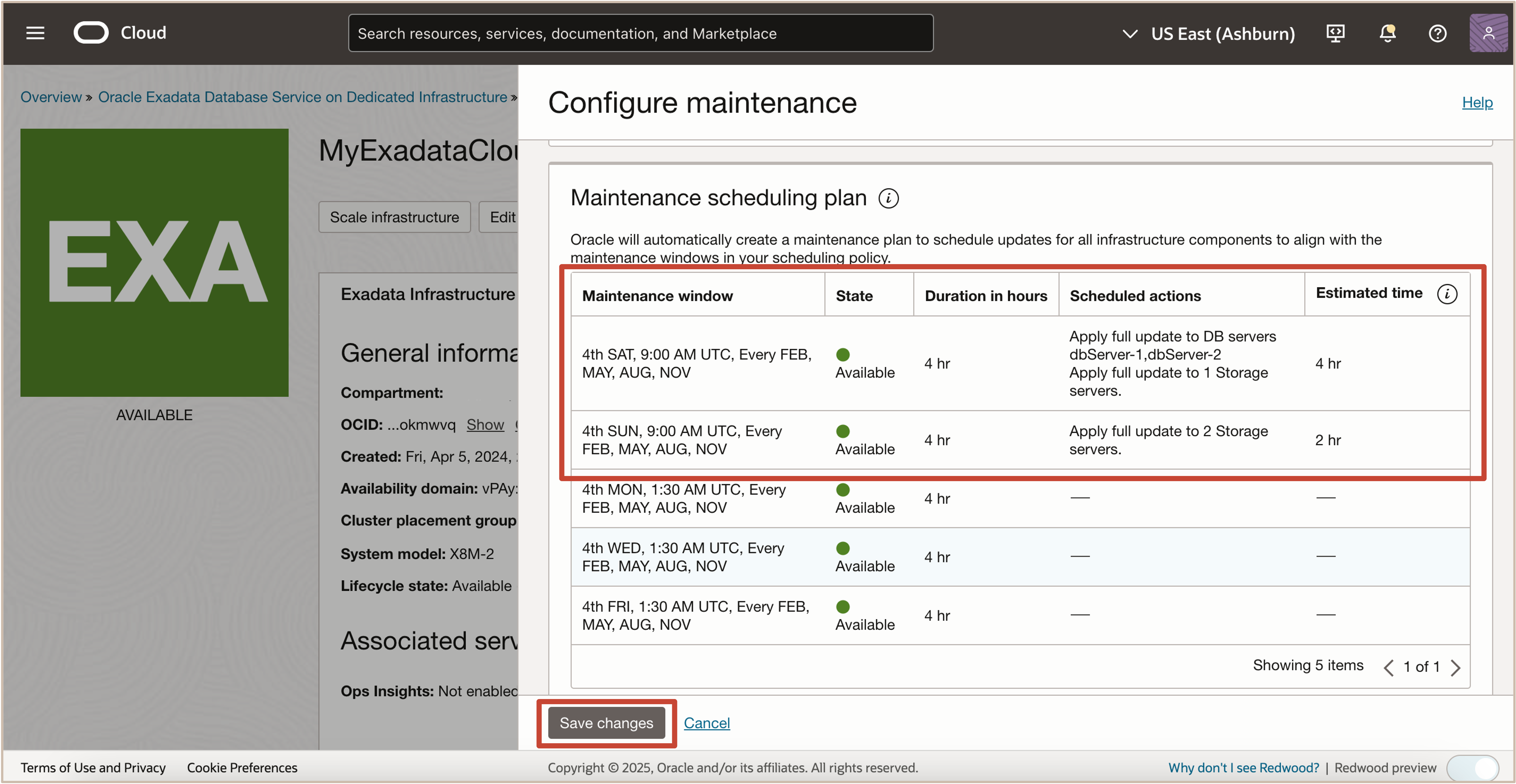

En la página Configurar mantenimiento, introduzca la siguiente información y haga clic en Seleccionar política.

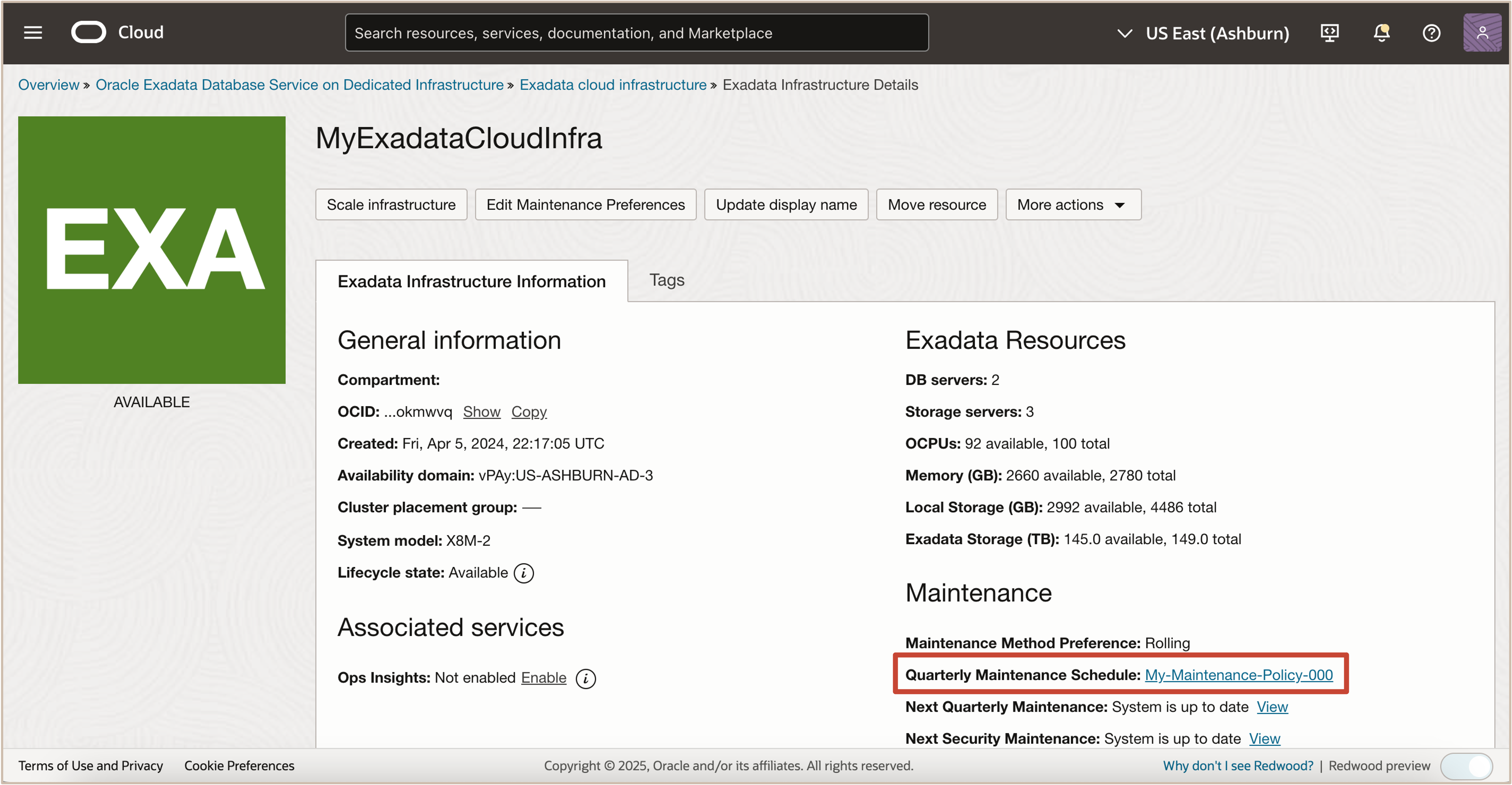

- Preferencia de programación de mantenimiento: seleccione Programa gestionado por el cliente.
- Programa gestionado por el cliente: seleccione Usar preferencias de ventana de mantenimiento de una política de programación.

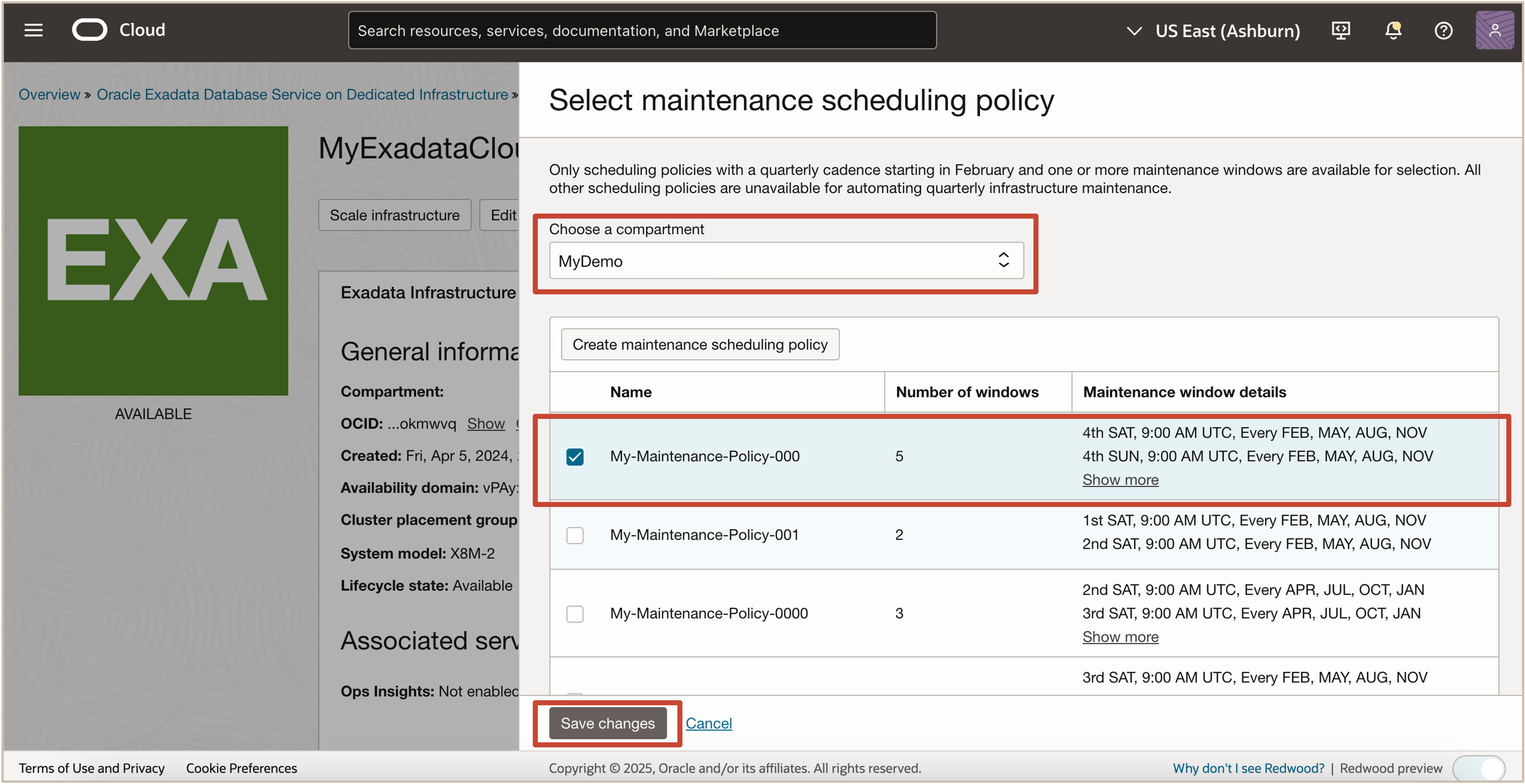

Seleccione compartimento, política y haga clic en Guardar cambios.
Revise el plan de programación de mantenimiento y haga clic en Guardar cambios.
Puede ver la política de programación de mantenimiento asignada a Exadata Cloud Infrastructure desde la página Detalles de infraestructura de Exadata, en la sección Mantenimiento del Programa de mantenimiento trimestral.

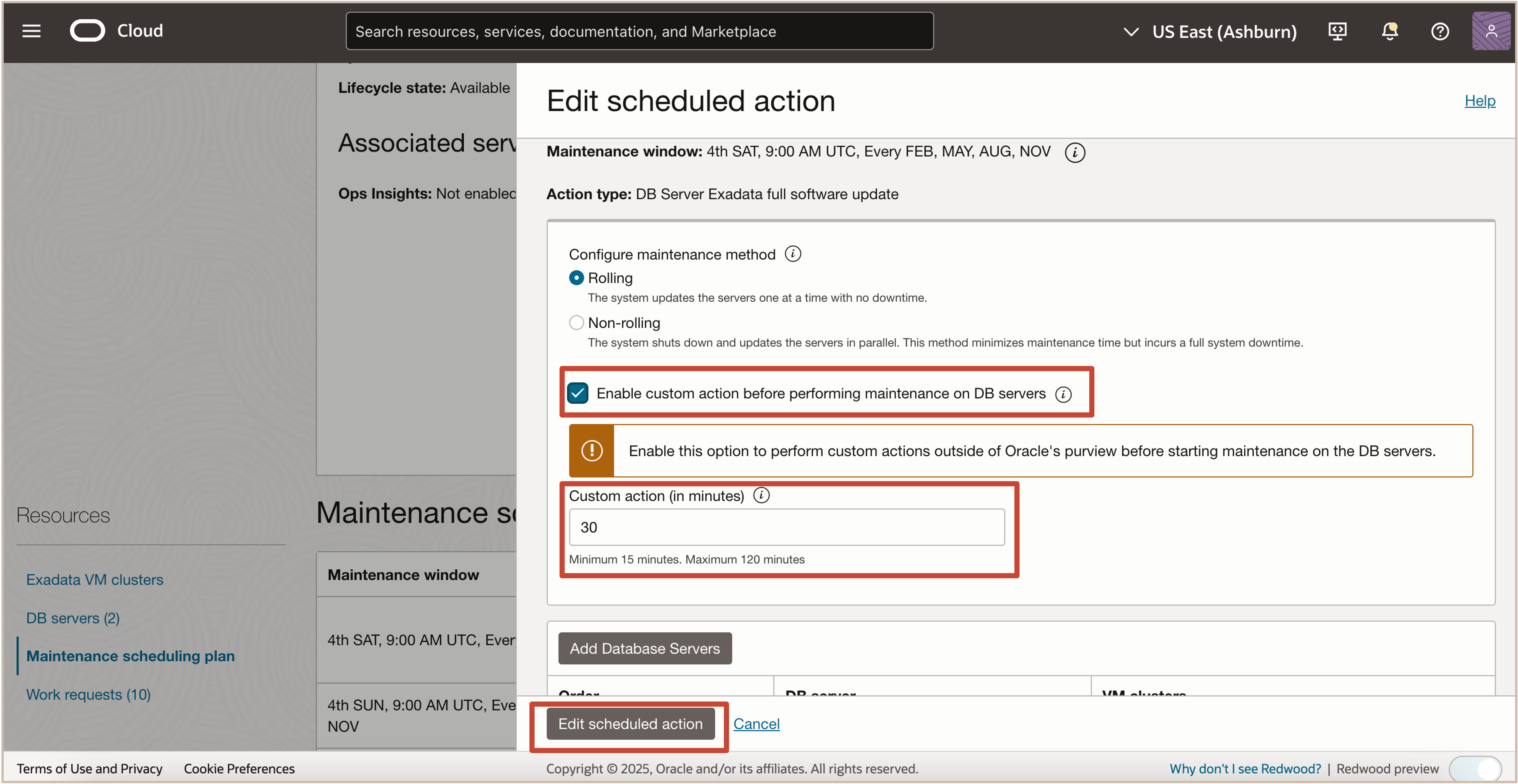

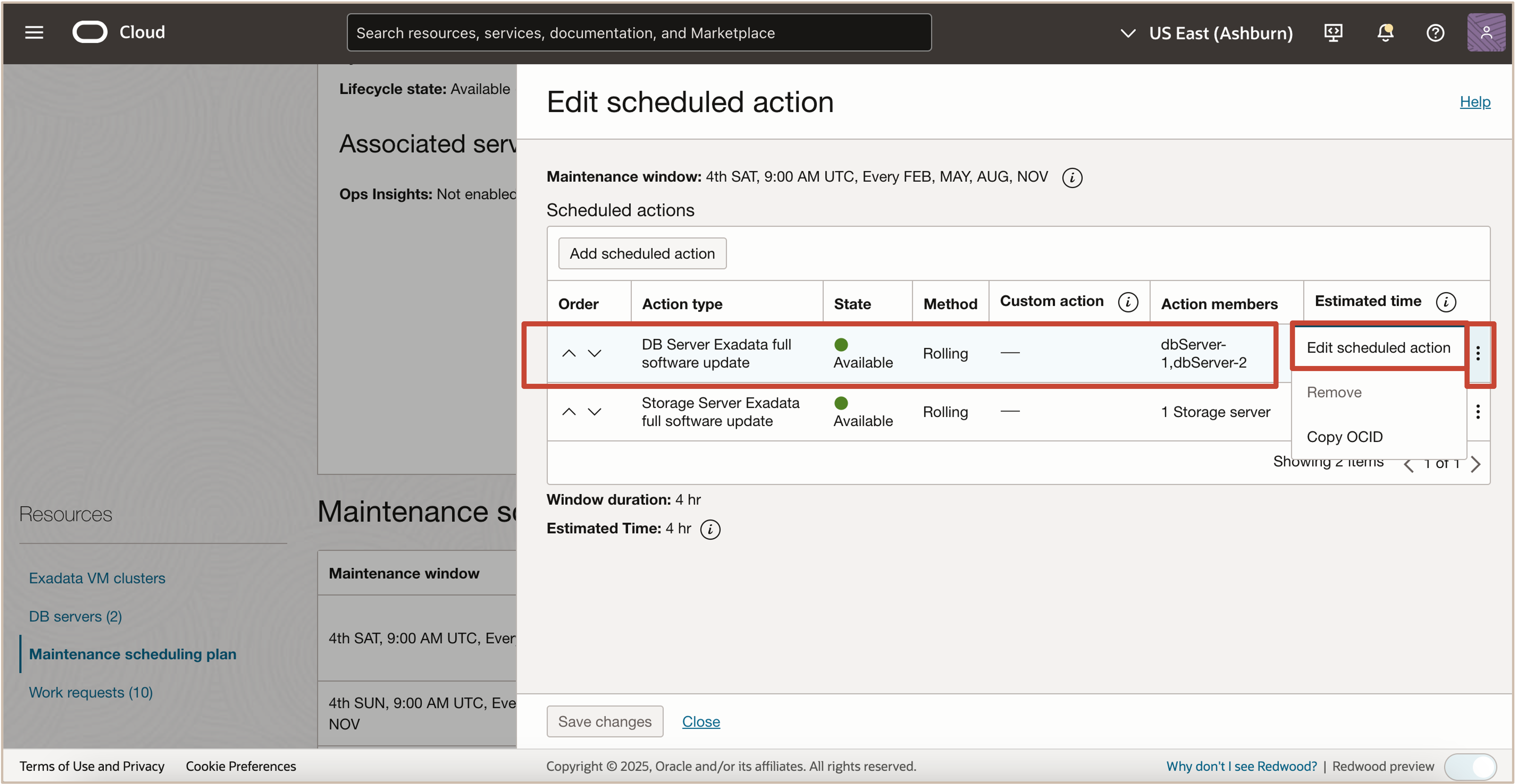

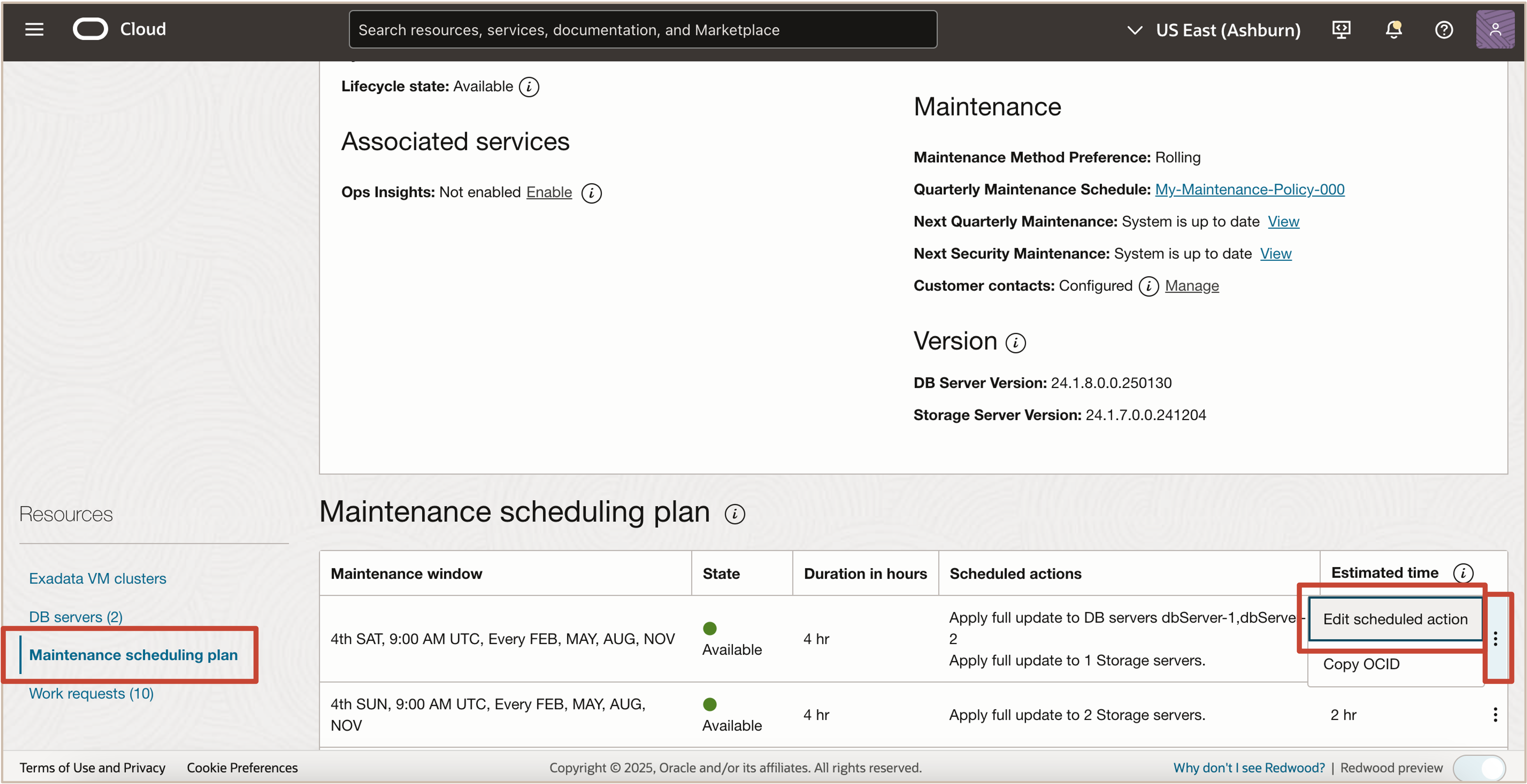

Tarea 4: Editar las acciones de programación del plan de mantenimiento para activar la acción personalizada antes de realizar el mantenimiento en los servidores de base de datos
Active la acción personalizada solo si desea realizar acciones adicionales fuera del ámbito de Oracle. En el mantenimiento configurado con una actualización de software sucesiva, la activación de esta opción forzará a la ejecución de mantenimiento a esperar una acción personalizada con un timeout configurado antes de iniciar el mantenimiento en cada servidor de base de datos. En el mantenimiento configurado con actualizaciones de software de no acumulación, la ejecución de mantenimiento esperará una acción personalizada con un timeout configurado antes de iniciar el mantenimiento en todos los servidores de base de datos. La ejecución de mantenimiento, mientras espera la acción personalizada, también se puede reanudar antes del timeout.
En la página Infraestructura de Exadata, en Recursos, haga clic en Plan de programación de mantenimiento.
En la sección Plan de programación de mantenimiento, haga clic en el menú Acciones (tres puntos) de la ventana Mantenimiento en la que desea editar la acción y seleccione Editar acción programada.

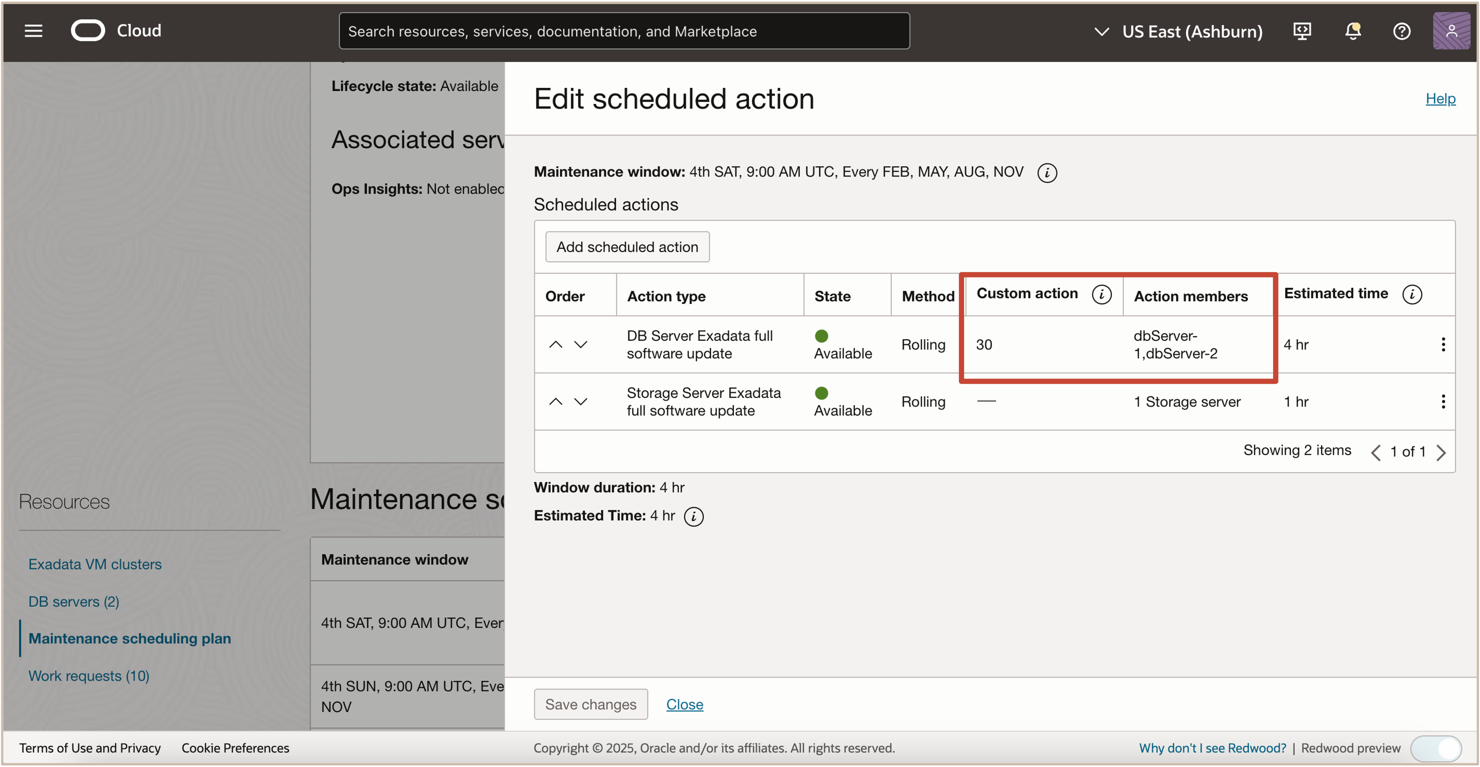

En la ventana Editar acción programada resultante, haga clic en el menú Acciones (tres puntos) de la ventana Mantenimiento para los servidores de base de datos y seleccione Editar acción programada.
Seleccione la casilla de control Activar acción personalizada antes de realizar el mantenimiento en los servidores de la base de datos para activar la acción personalizada.
Proporcione el valor de Acción personalizada en minutos y, a continuación, haga clic en Editar acción programada.
- Timeout de acción personalizada (en minutos): timeout disponible para realizar una acción personalizada antes de iniciar el mantenimiento en los servidores de base de datos.
Nota: El timeout de acción personalizada solo se aplica a los servidores de base de datos. Los usuarios pueden especificar un mínimo de 15 minutos y un máximo de 120 minutos de timeout de acción personalizada antes de que se inicie la aplicación de parches del servidor de base de datos. Dentro de este tiempo, pueden realizar cualquier acción que hayan planeado. En caso de que deseen ampliar la acción personalizada, pueden ampliarla accediendo a la opción "Editar Ventana de Mantenimiento". Si hay una acción personalizada en curso, el cliente obtiene 2 opciones: ampliar timeout de acción personalizada o reanudar ventana de mantenimiento. Valor por Defecto: 15 minutos Máximo: 120 minutos
Revise la acción personalizada desde la ventana de acción programada.
