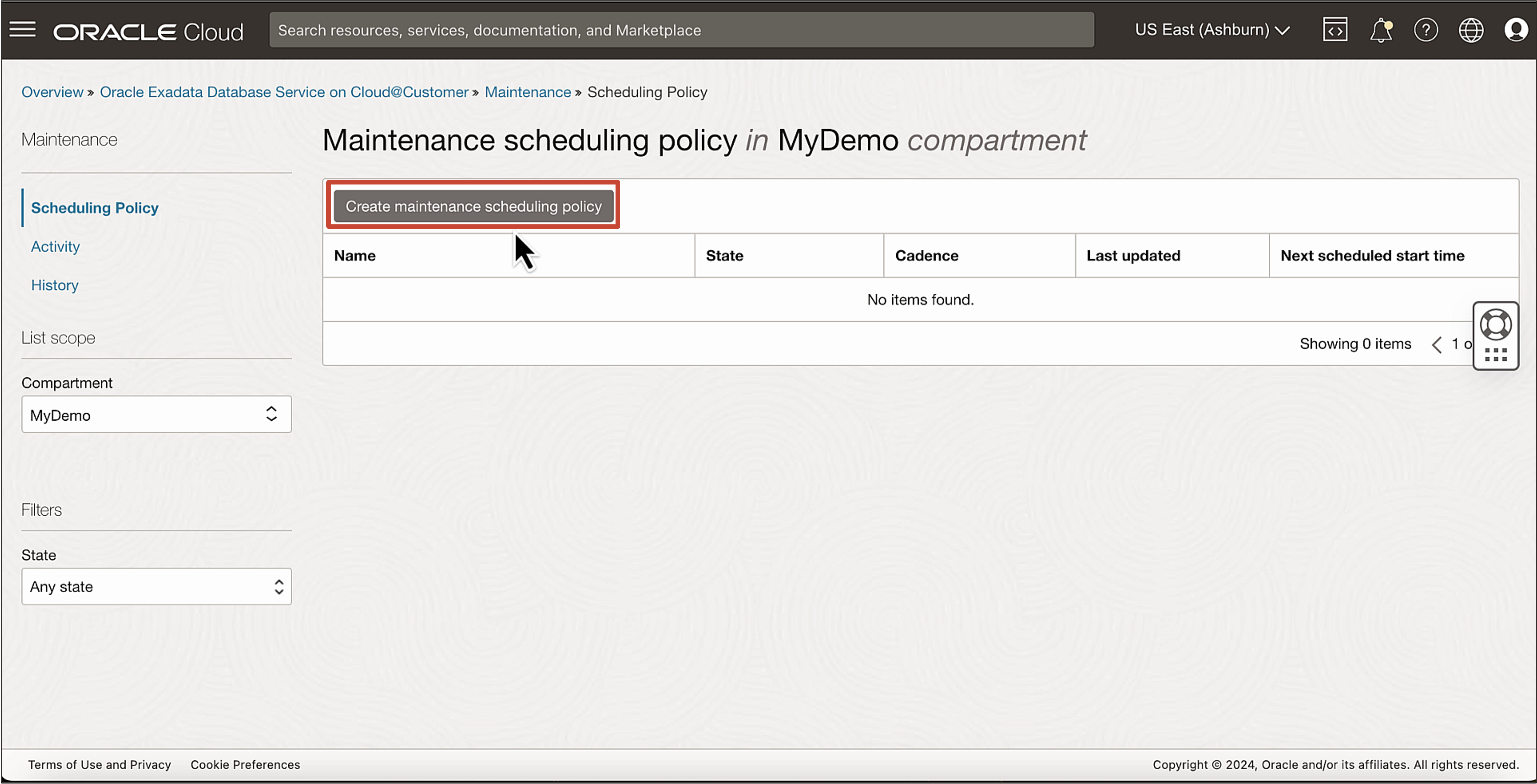

Tarea 1: Creación de una política de programación de mantenimiento para Oracle Exadata Database Service on Cloud@Customer

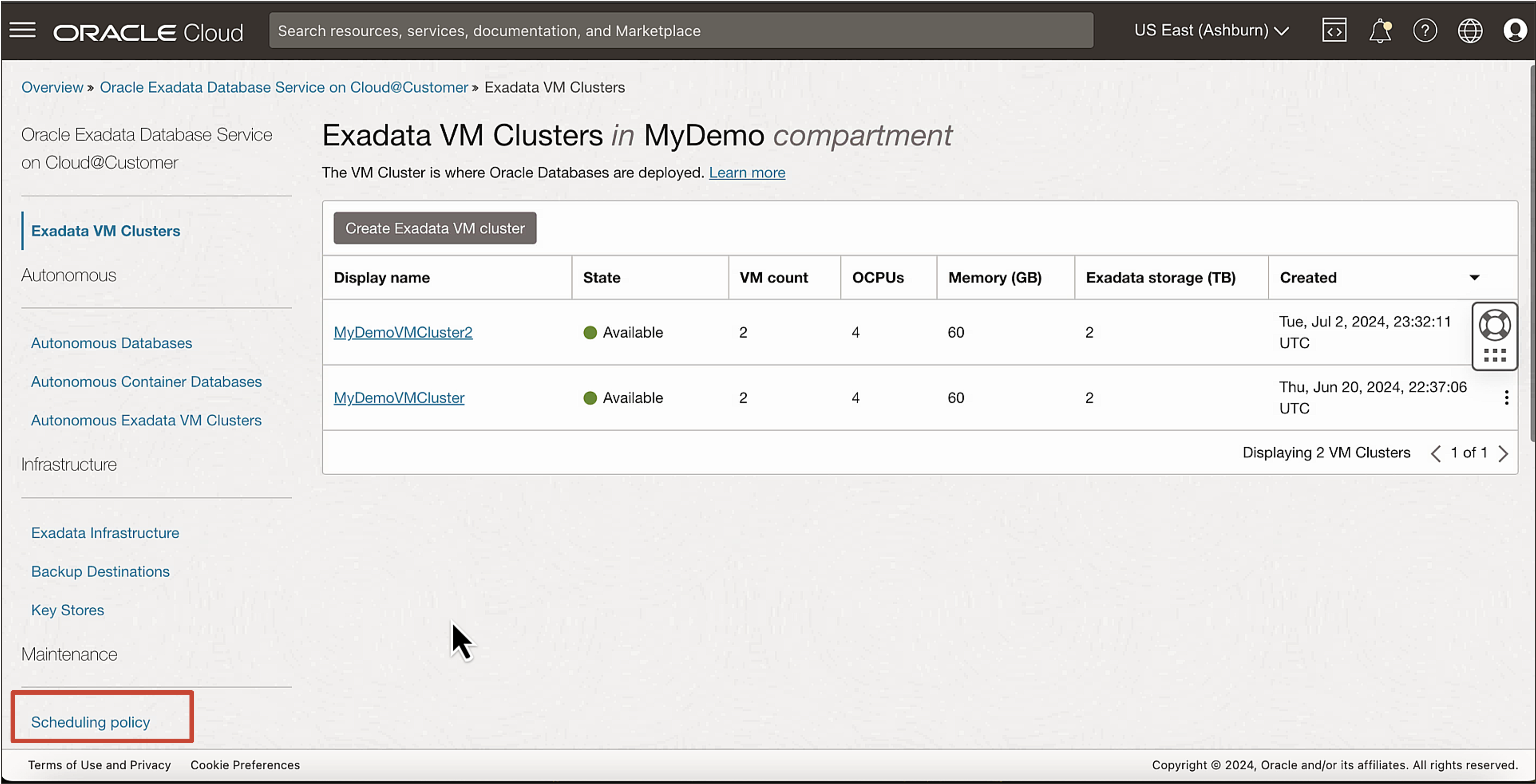

Conéctese a la consola de OCI y haga clic en Oracle Database y Exadata Database Service on Cloud@Customer.
En Mantenimiento, haga clic en Política de programación.
Haga clic en Crear política de programación de mantenimiento.

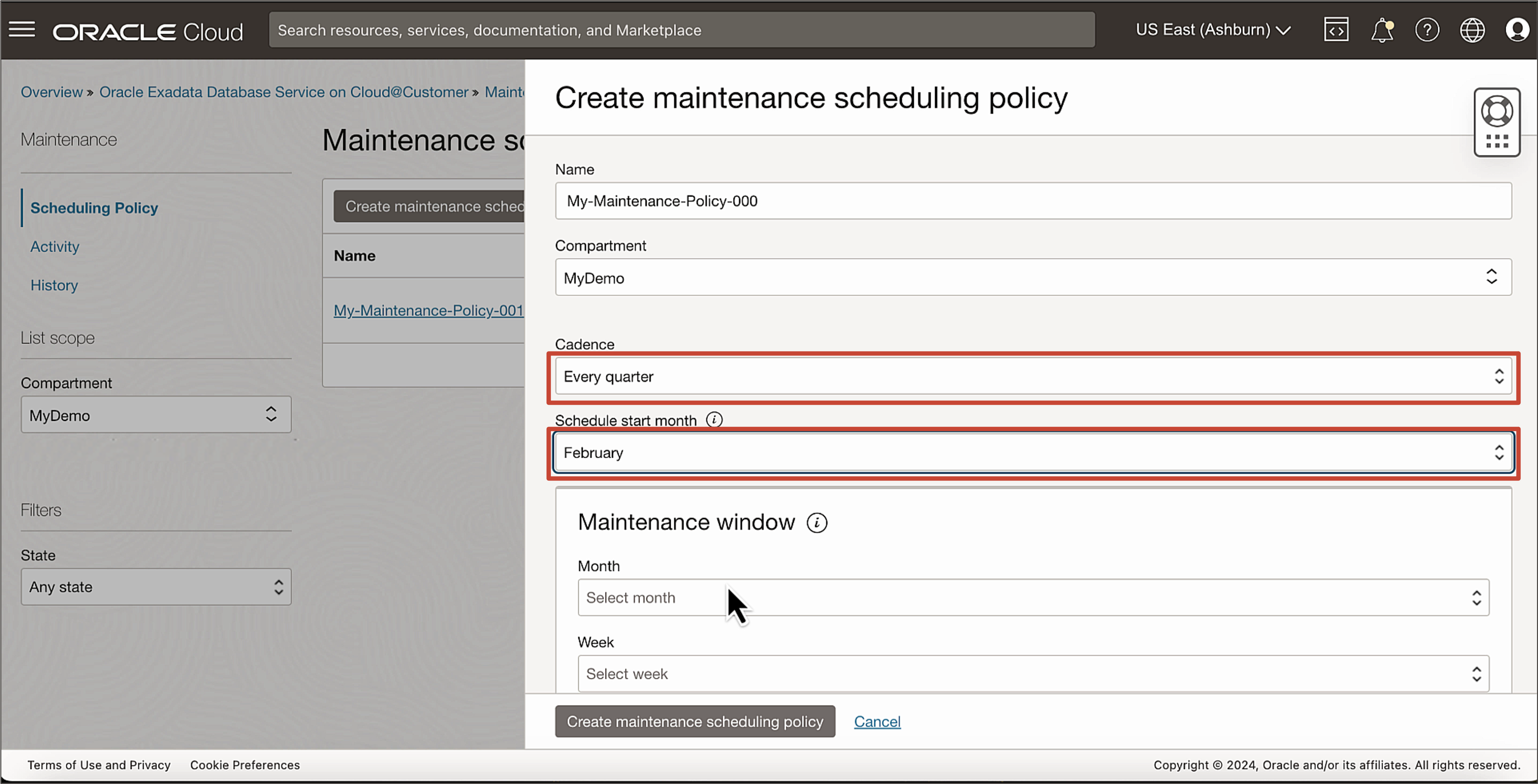

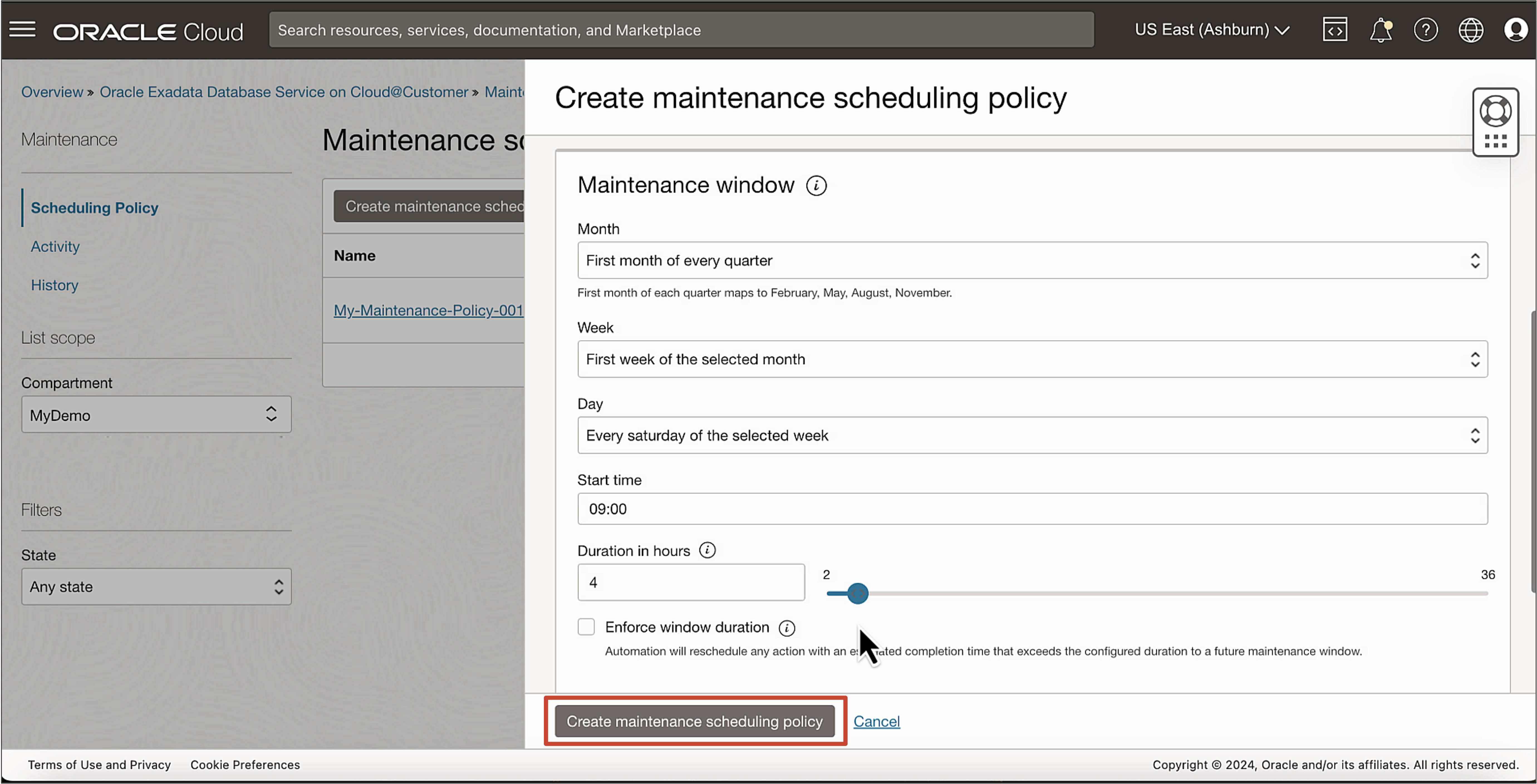

En la página Crear política de programación de mantenimiento, introduzca la siguiente información.
- Nombre: introduzca un nombre.
- Compartimento: Seleccione un compartimento.
- Cadencia: introduzca la cadencia. Seleccione una frecuencia (cada seis meses, cada trimestre, cada mes).
- Programar mes de inicio: seleccione un mes de inicio.

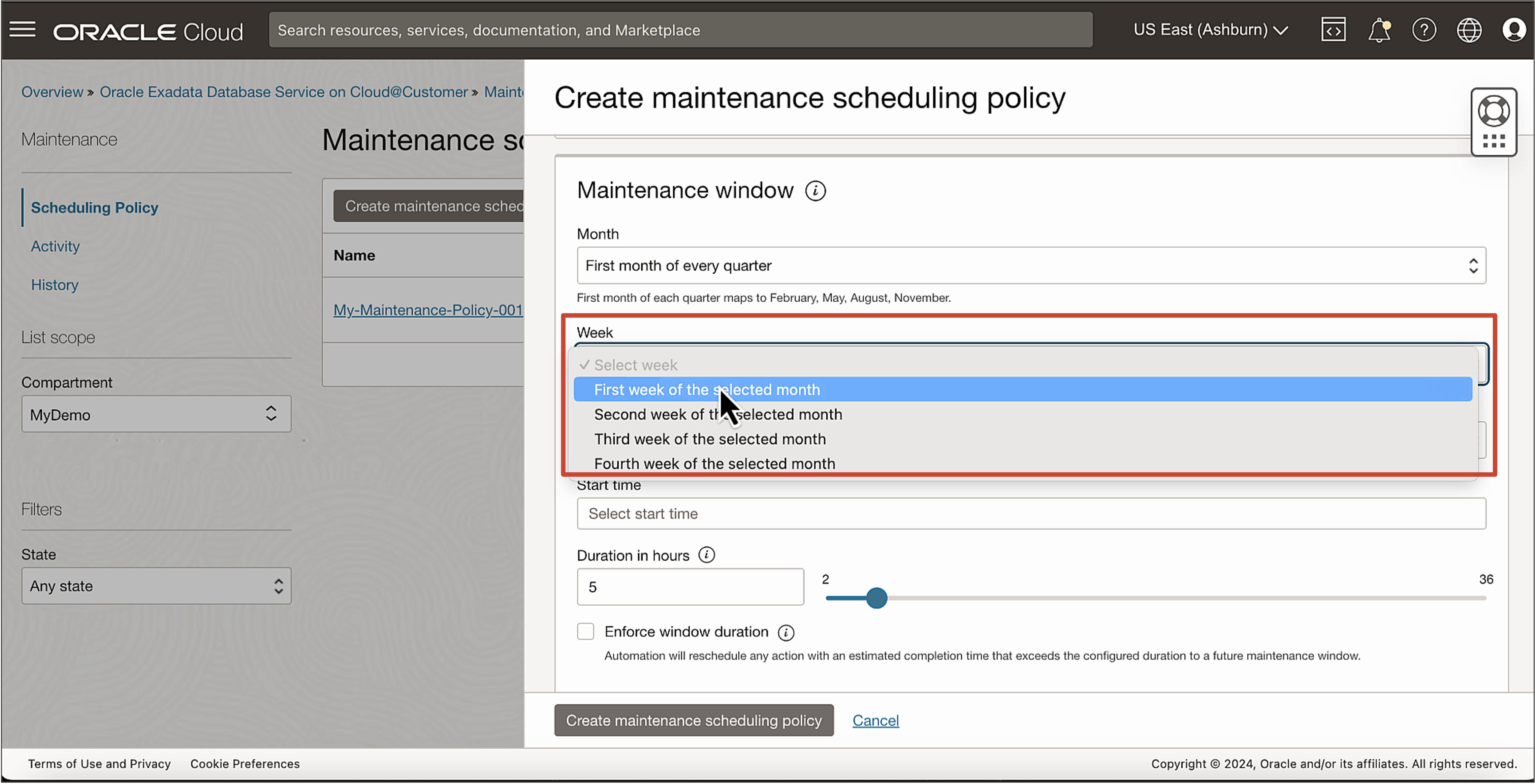

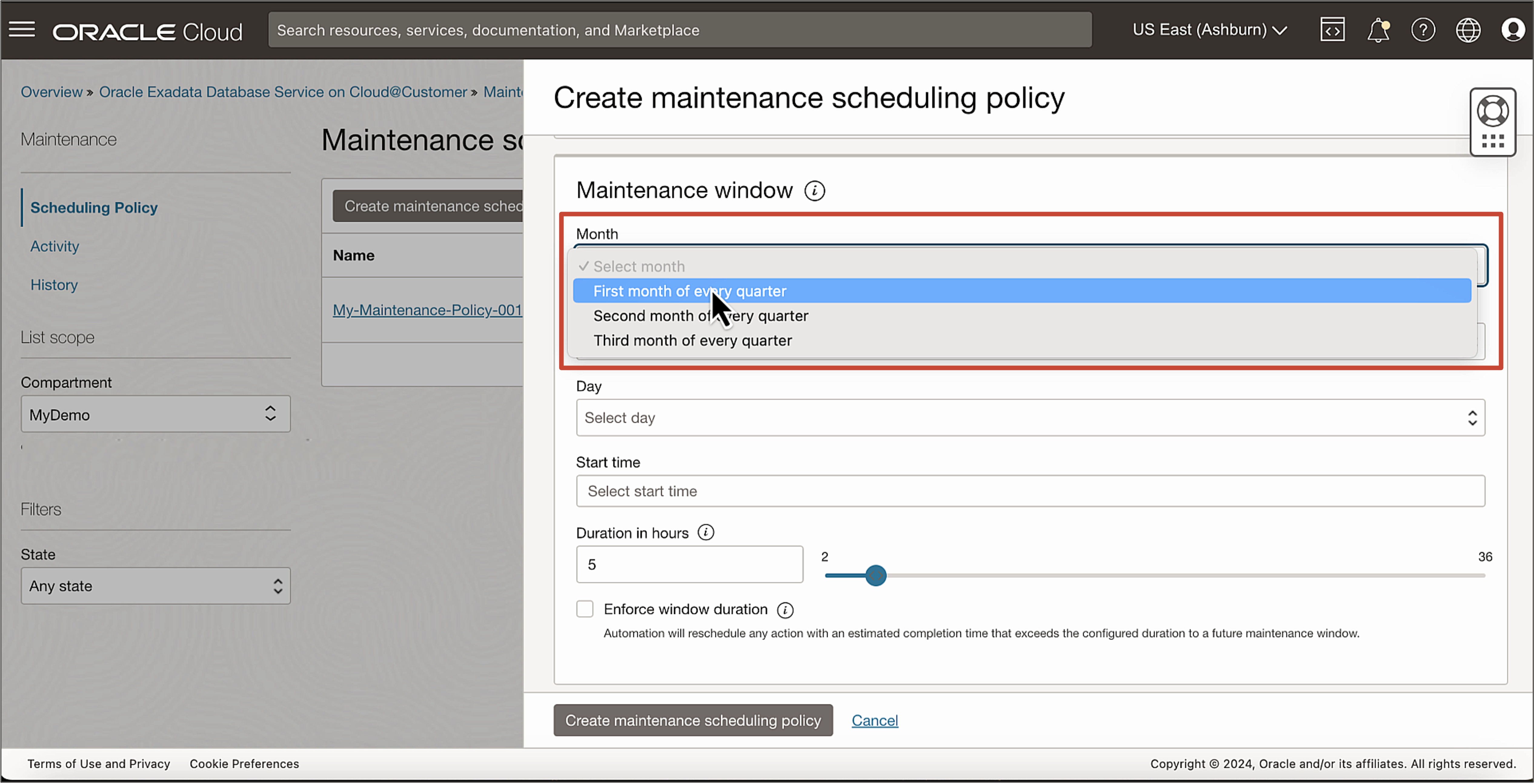

En la sección Ventana de mantenimiento, introduzca la siguiente información. La automatización de Oracle realizará un mantenimiento para ejecutar las acciones programadas según el período de mantenimiento definido en el programa.
- Mes: seleccione un mes.
- Semana: seleccione entre la semana del mes: Primera, Segunda, Tercera o Cuarta.

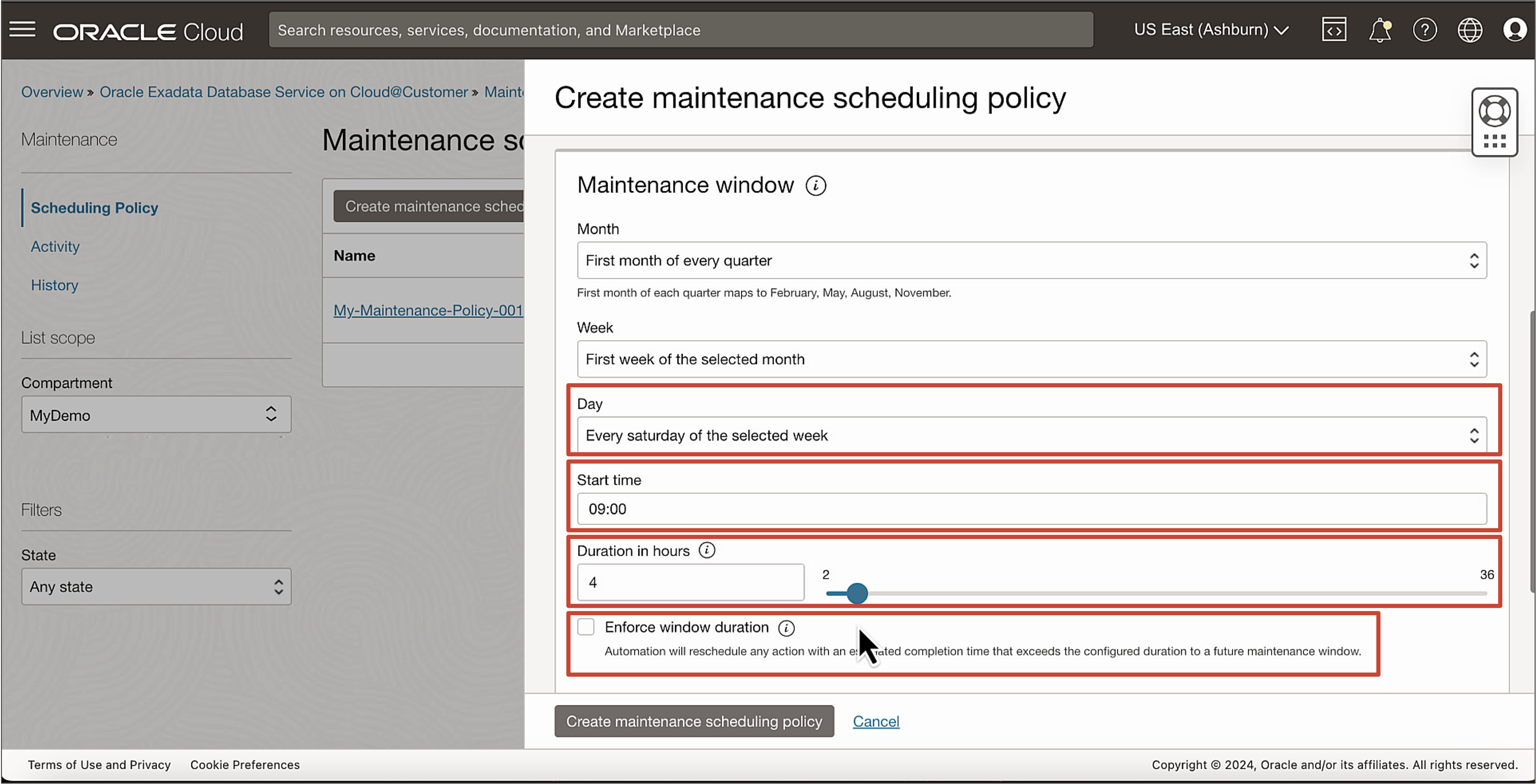

- Día: seleccione entre los días de la semana: domingo, lunes, martes, miércoles, jueves, viernes o sábado.
- Hora de inicio: introduzca la hora de inicio en la que desea iniciar el mantenimiento.
- Duración: planifique la ventana de mantenimiento en función del tiempo medio estimado que tarde en realizar las acciones del servicio de base de datos en la nube.
- Aplicar duración de ventana: con esta opción activada, cualquier acción programada que pase de la duración de la ventana configurada se detendrá y se volverá a programar para que se reanude en un futuro período de mantenimiento.

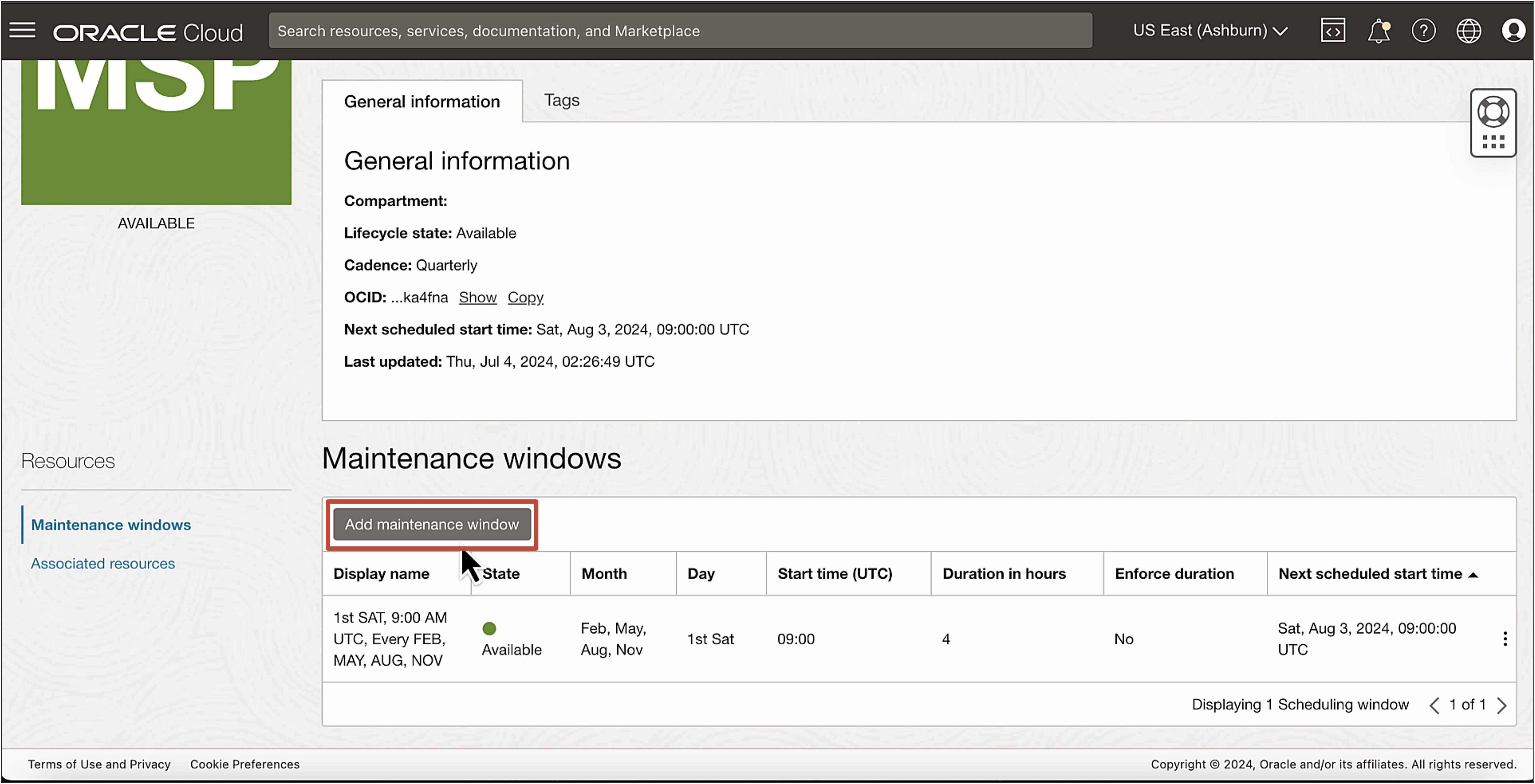

Tarea 2: Adición de ventanas de mantenimiento adicionales a una política de programación de mantenimiento

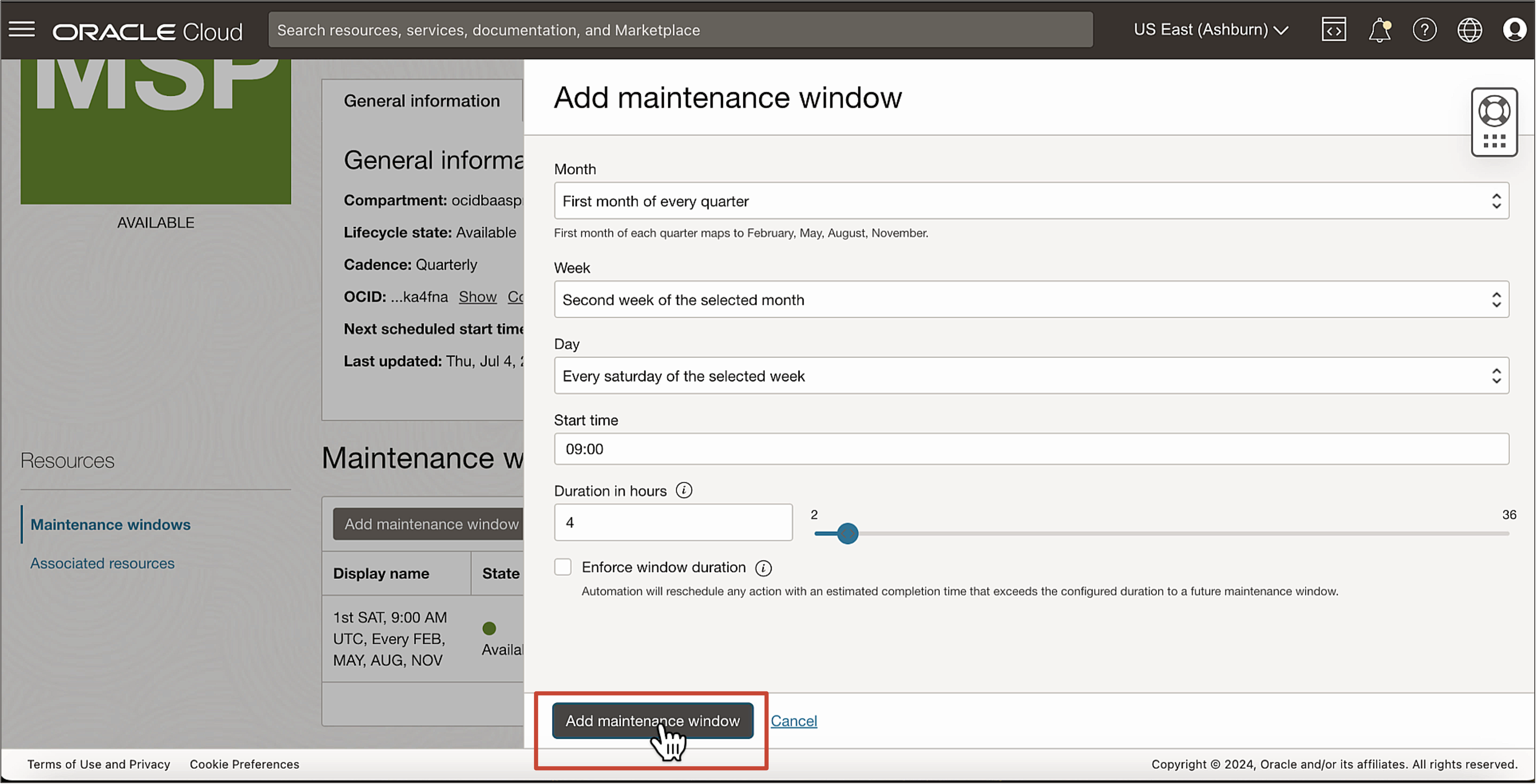

En la página Detalles de política de programación de mantenimiento, haga clic en Agregar ventana de mantenimiento.

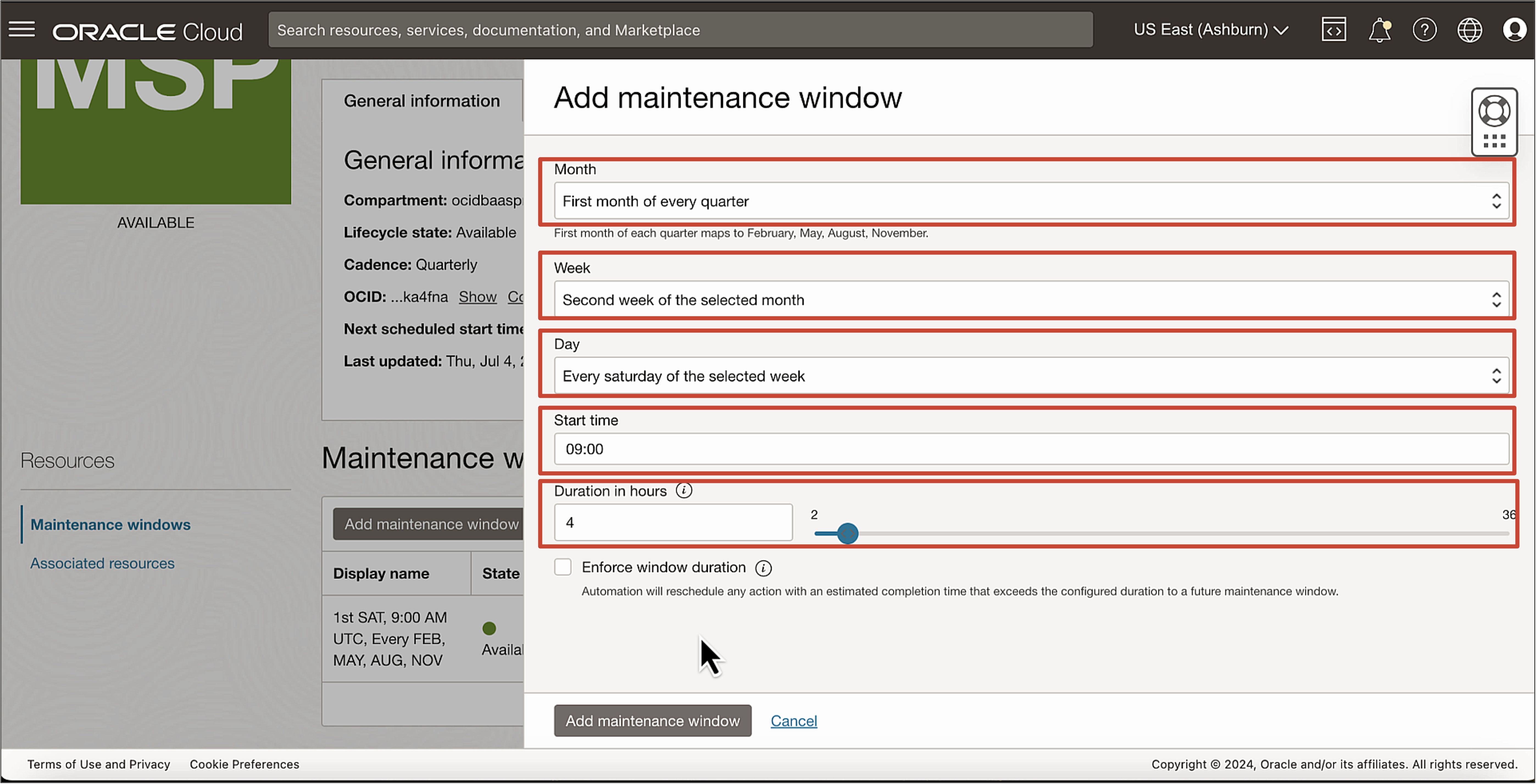

En la página Agregar ventana de mantenimiento, introduzca los detalles de la ventana de mantenimiento adicional.
Haga clic en Agregar Ventana de Mantenimiento.

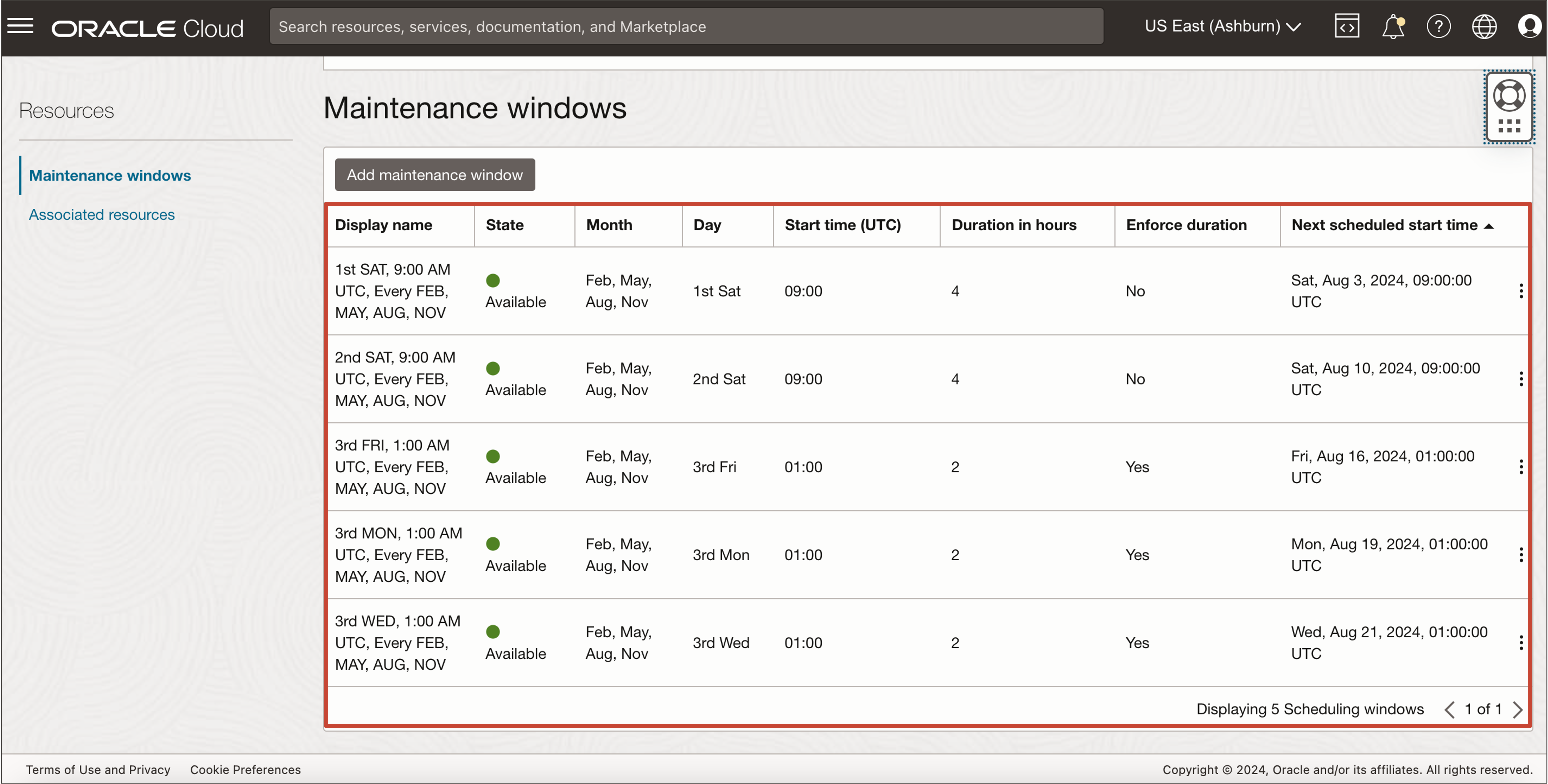

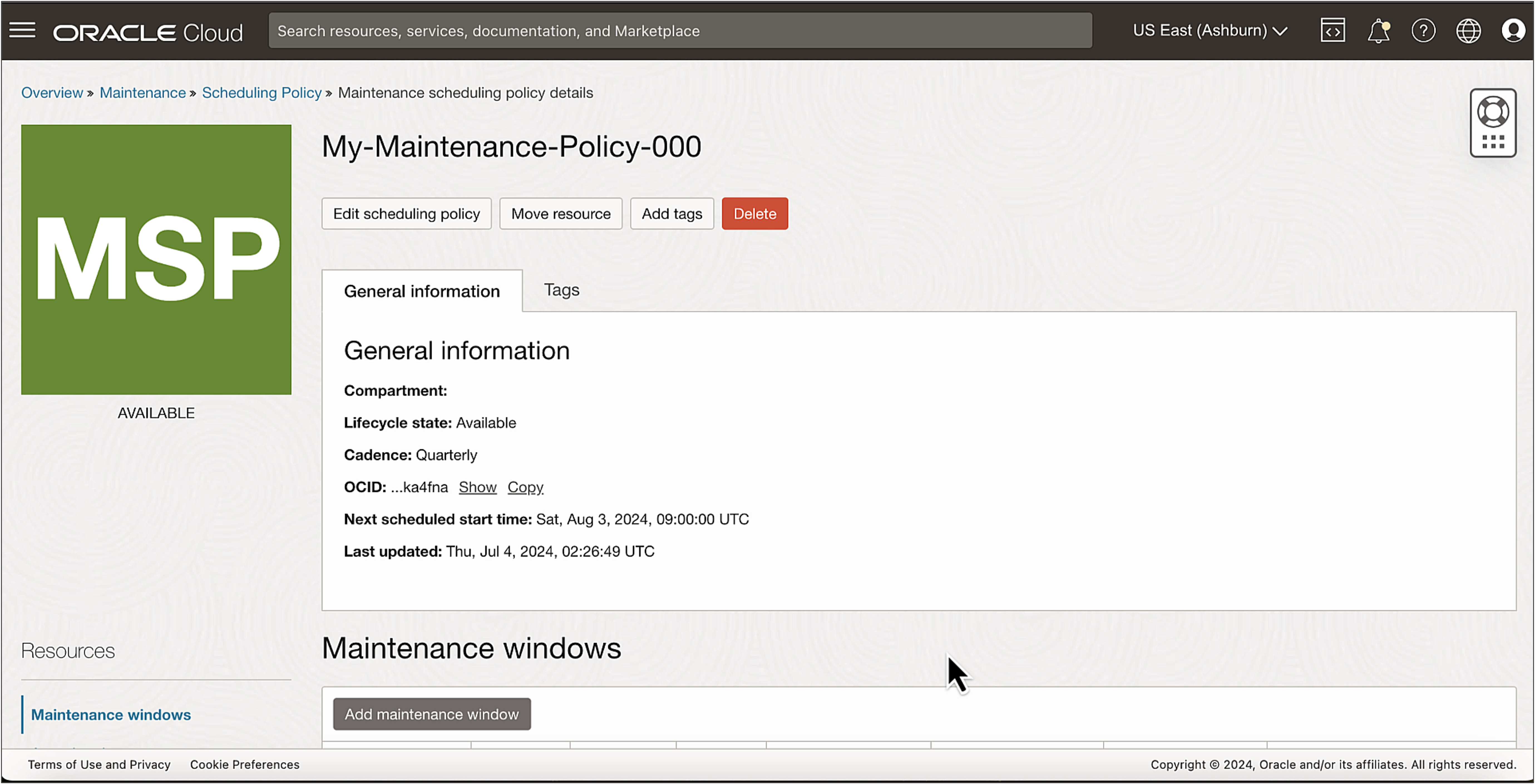

Tarea 3: Visualización de los detalles de la política de programación de mantenimiento

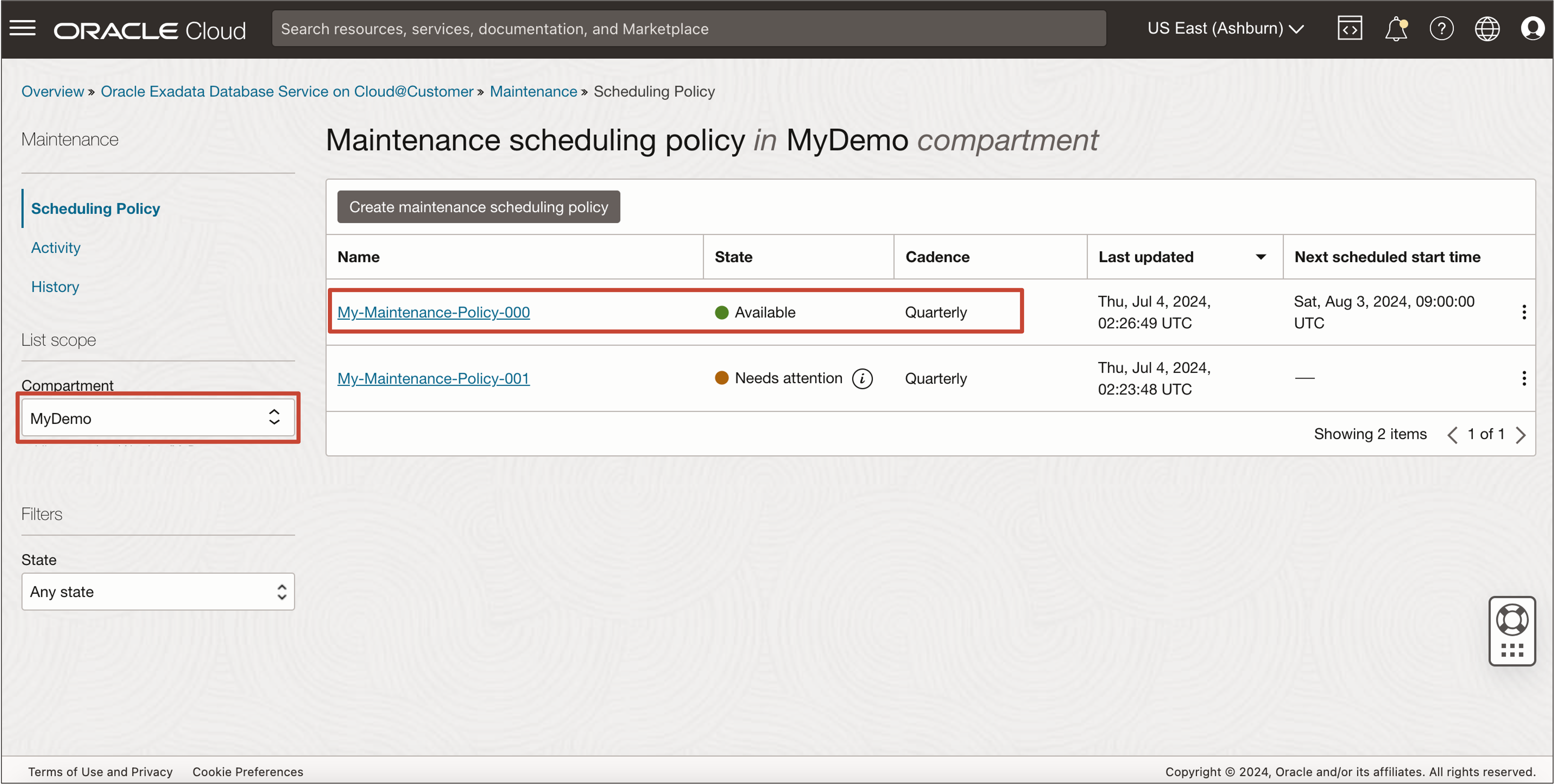

Vaya a la consola de OCI, haga clic en Oracle Database y Exadata Database Service on Cloud@Customer.
Seleccione el compartimento y haga clic en el nombre de la política de programación de mantenimiento.

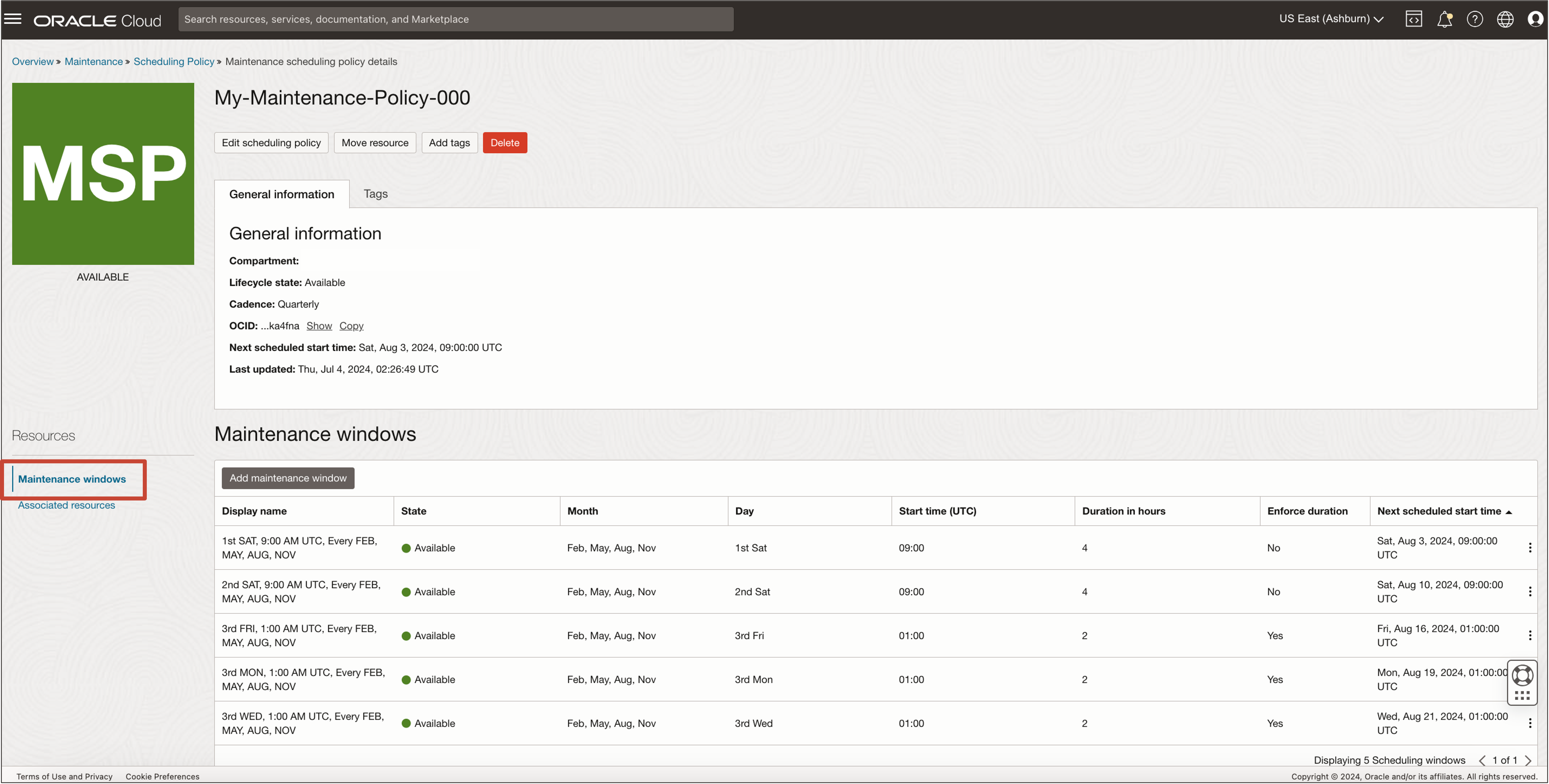

La sección de ventanas de mantenimiento de la página Detalles de política de programación de mantenimiento resultante muestra las ventanas de mantenimiento asociadas a la política.
