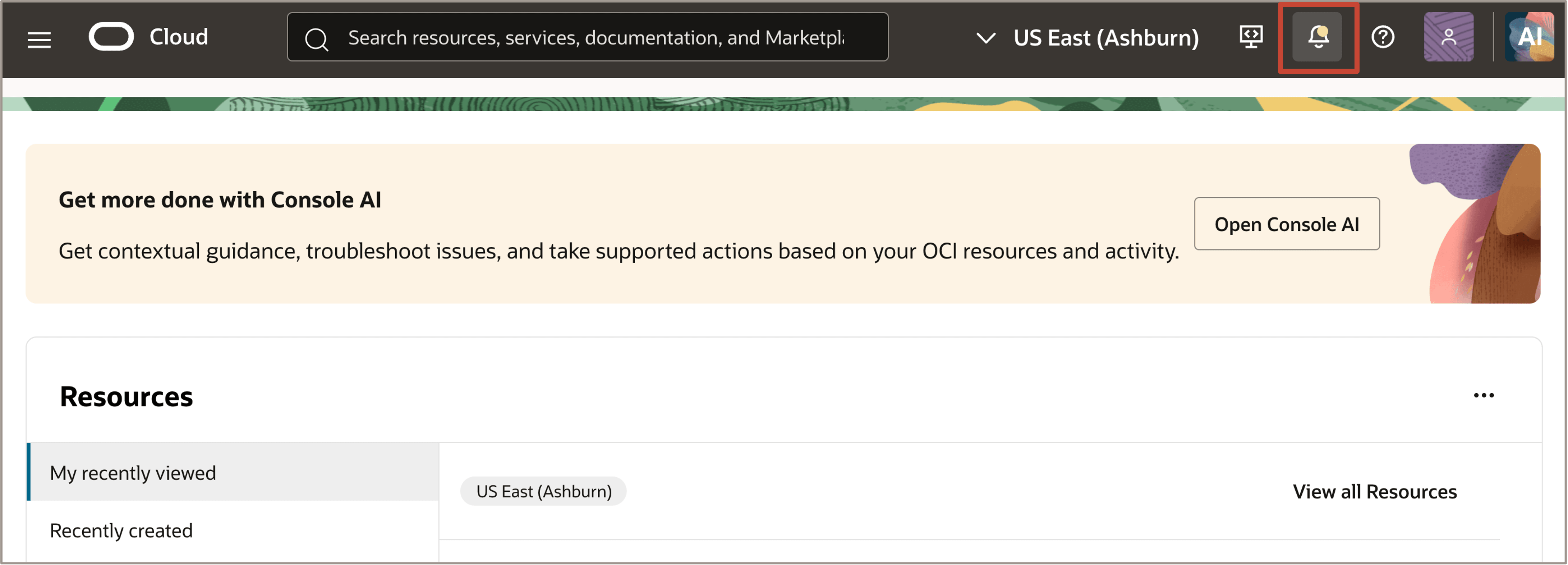

Abra Anuncios haciendo clic en el icono de anuncios (bell) en la esquina superior derecha de la consola de OCI.

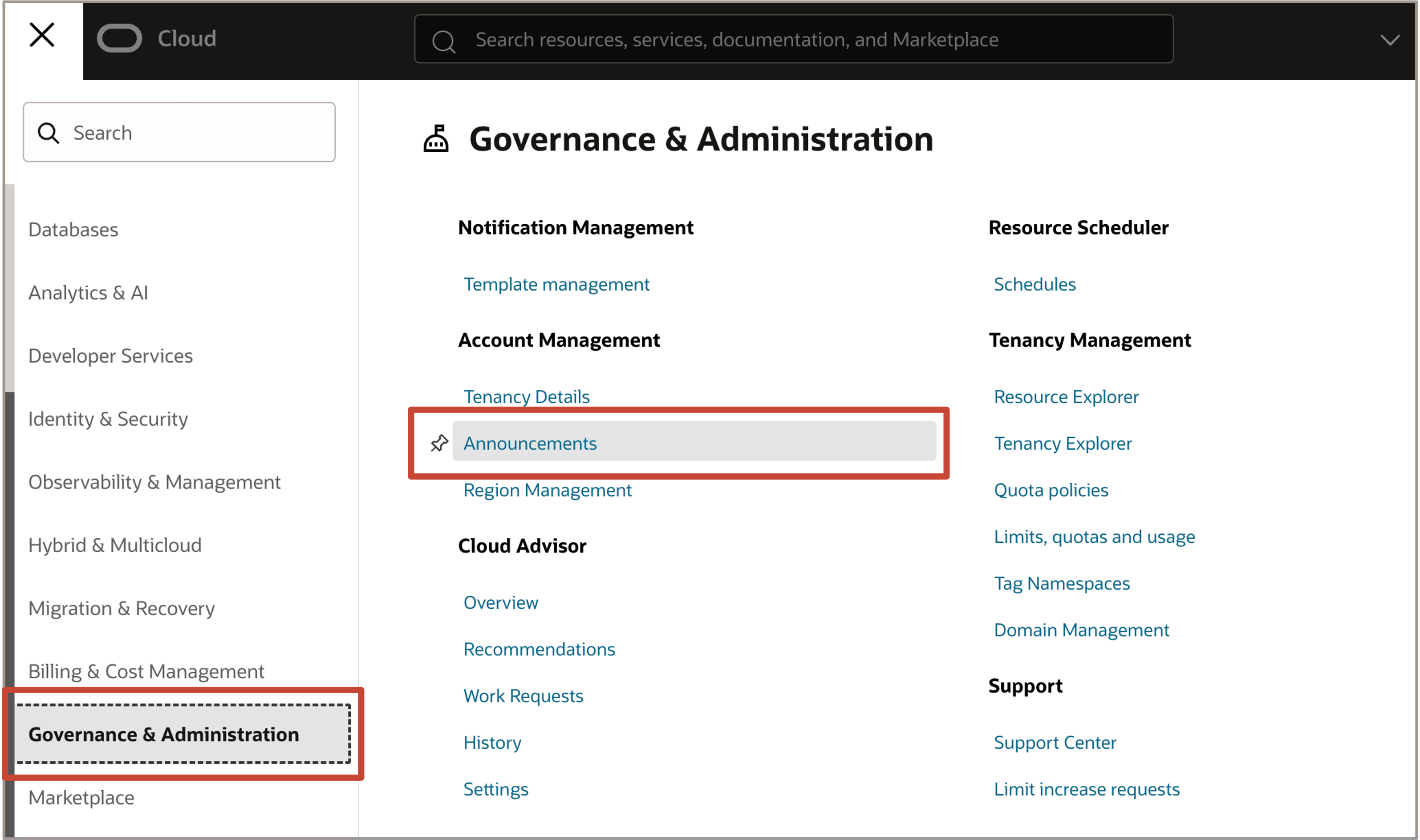

También puede ir a Gobernanza y administración, Gestión de cuentas y, a continuación, abrir Anuncios en la consola de OCI.

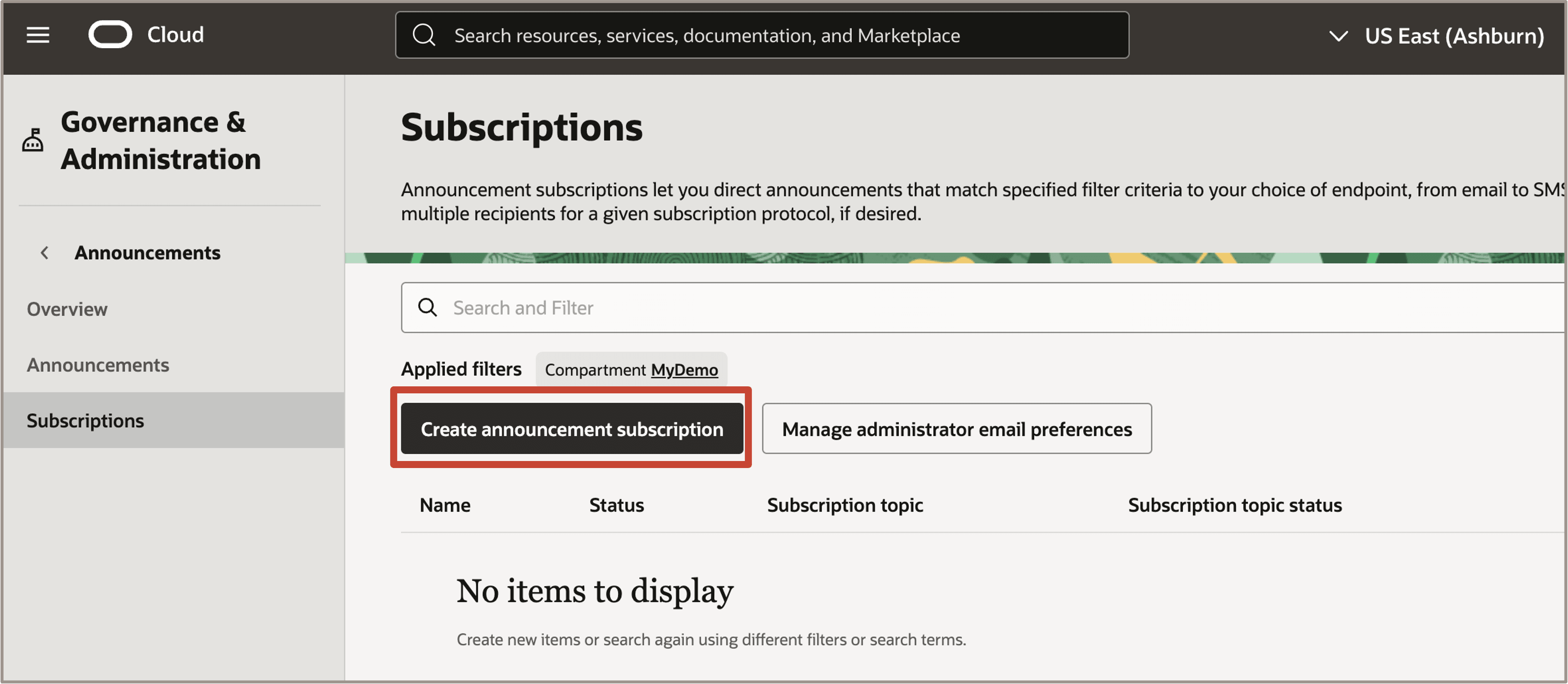

En la página Anuncios, haga clic en Suscripciones.
Haga clic en Crear suscripción de anuncios.

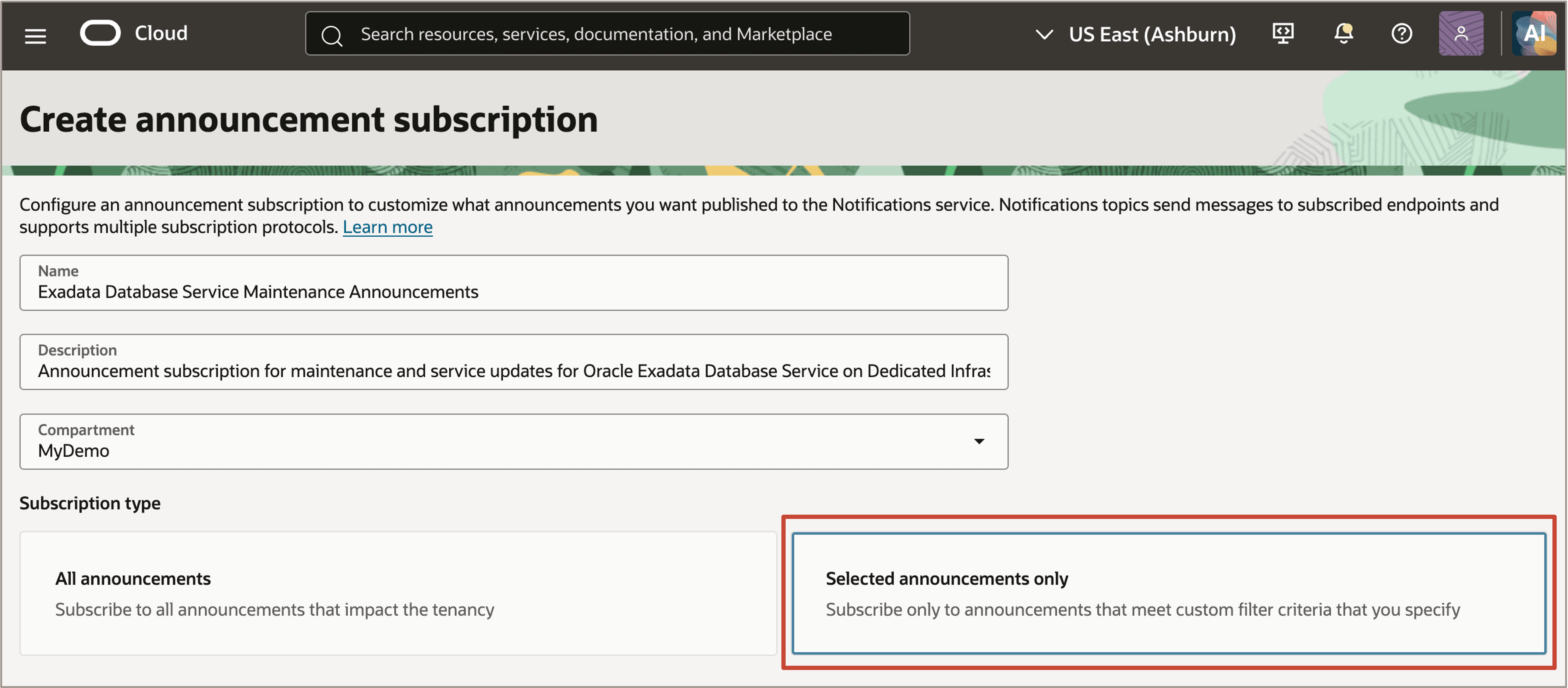

En la página Crear suscripción a anuncios, introduzca un Nombre y una Descripción opcional que identifiquen la finalidad de la suscripción.
Por ejemplo:
- Nombre:
Exadata Database Service Maintenance Announcements - Descripción:
Announcement subscription for maintenance and service updates for Oracle Exadata Database Service on Dedicated Infrastructure
- Nombre:
Seleccione el compartimento en el que desea crear la suscripción a anuncios.
En Tipo de suscripción, seleccione Solo anuncios seleccionados.
Esta opción permite configurar filtros que determinan qué anuncios se publican en el tema Notificaciones.

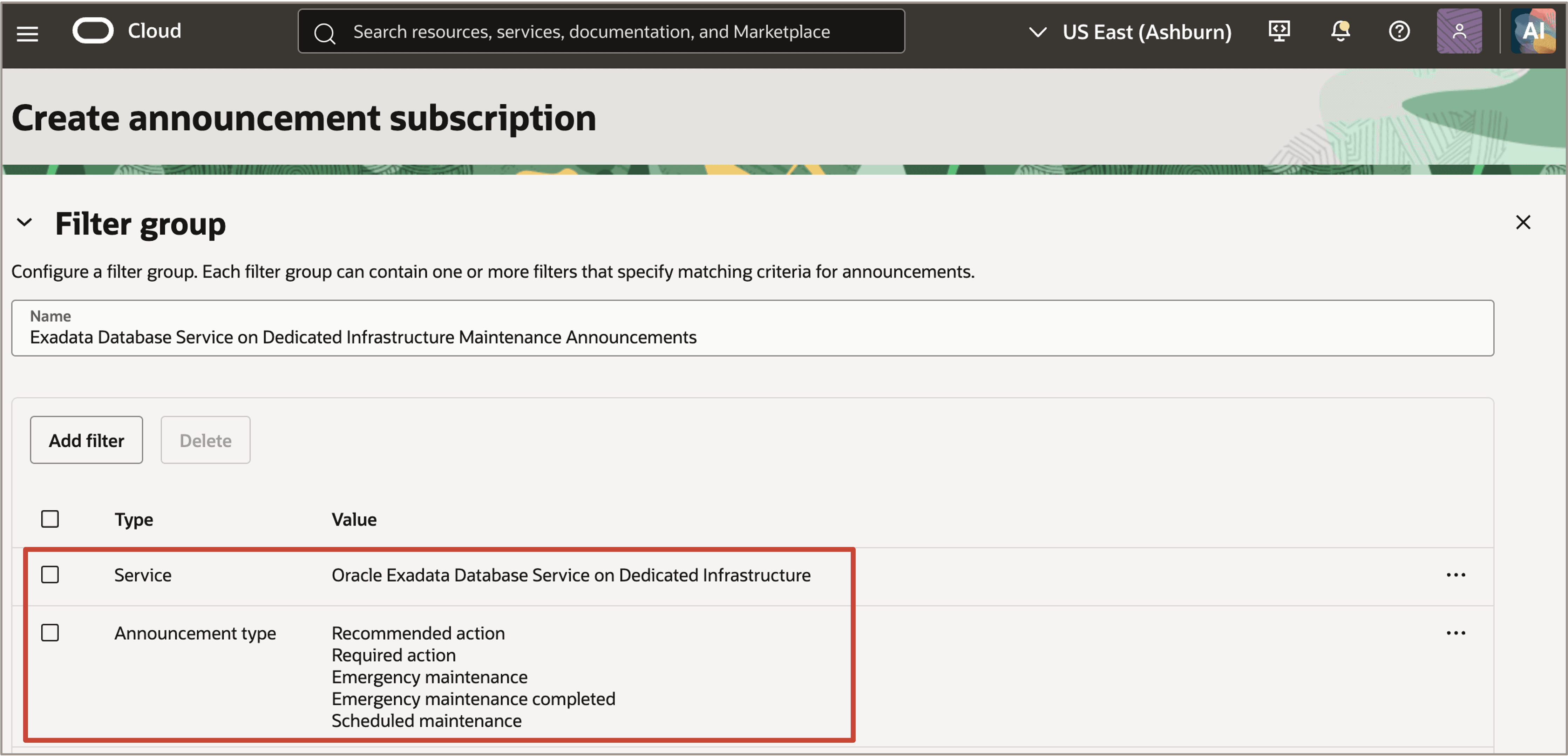

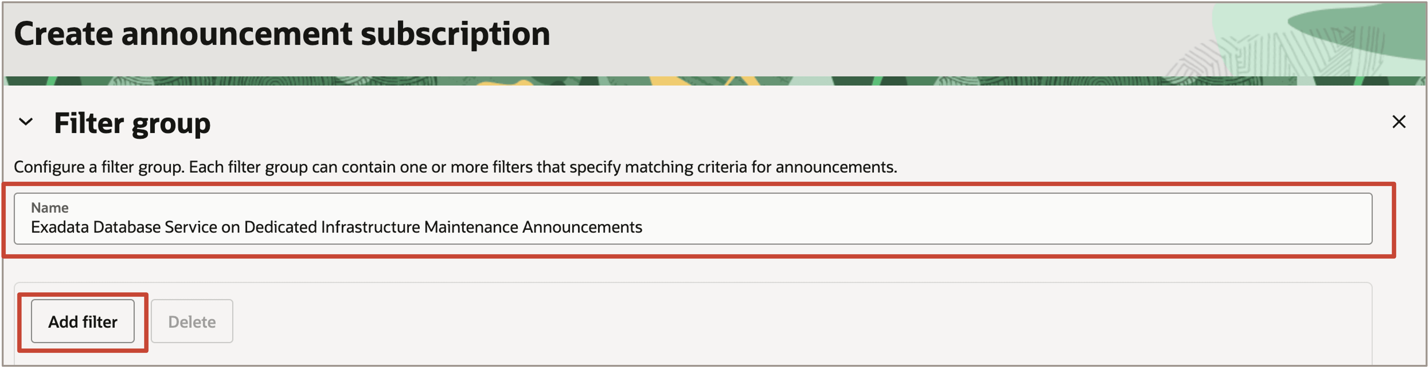

En la sección Grupo de filtros, introduzca un nombre descriptivo para el grupo de filtros.
Por ejemplo:
Exadata Database Service on Dedicated Infrastructure Maintenance Announcements -

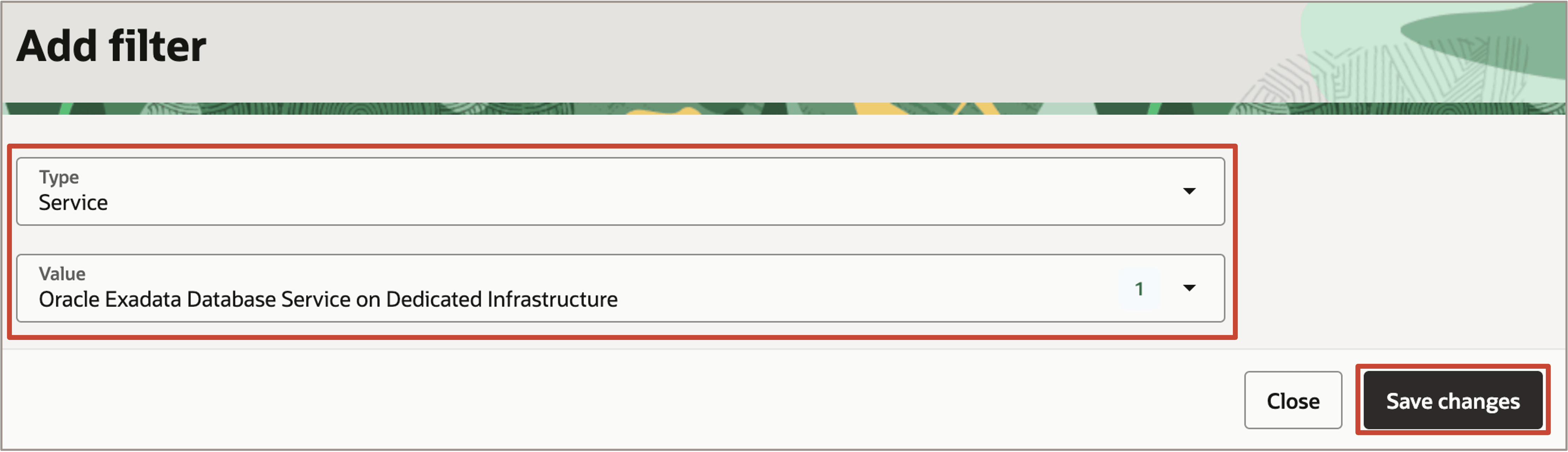

Haga clic en Agregar Filtro.
En Tipo, seleccione Servicio. En Valor, seleccione Oracle Exadata Database Service on Dedicated Infrastructure. Haga clic en Save changes.

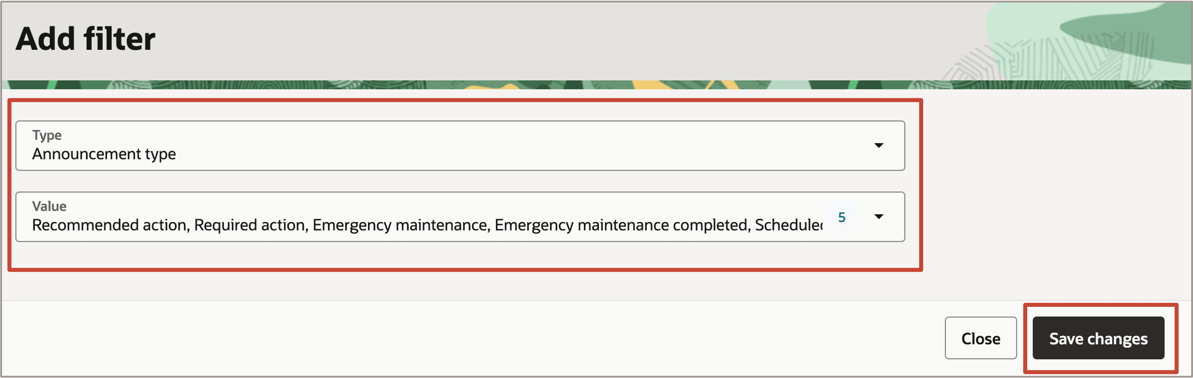

Vuelva a hacer clic en Agregar filtro y seleccione Tipo de anuncio.
Seleccione los tipos de anuncio que desea recibir. Para este ejemplo, seleccione:
- Acción Recomendada
- Acción necesaria
- Mantenimiento de emergencia
- Mantenimiento de emergencia finalizado
- Mantenimiento programado

Los filtros de un grupo de filtros trabajan juntos para determinar qué anuncios coinciden con la suscripción. En este ejemplo, los anuncios se deben aplicar a Oracle Exadata Database Service on Dedicated Infrastructure y deben coincidir con uno de los tipos de anuncios seleccionados. También puede crear varios grupos de filtros en una suscripción a anuncios, cada uno con diferentes filtros para definir criterios adicionales para los anuncios coincidentes.

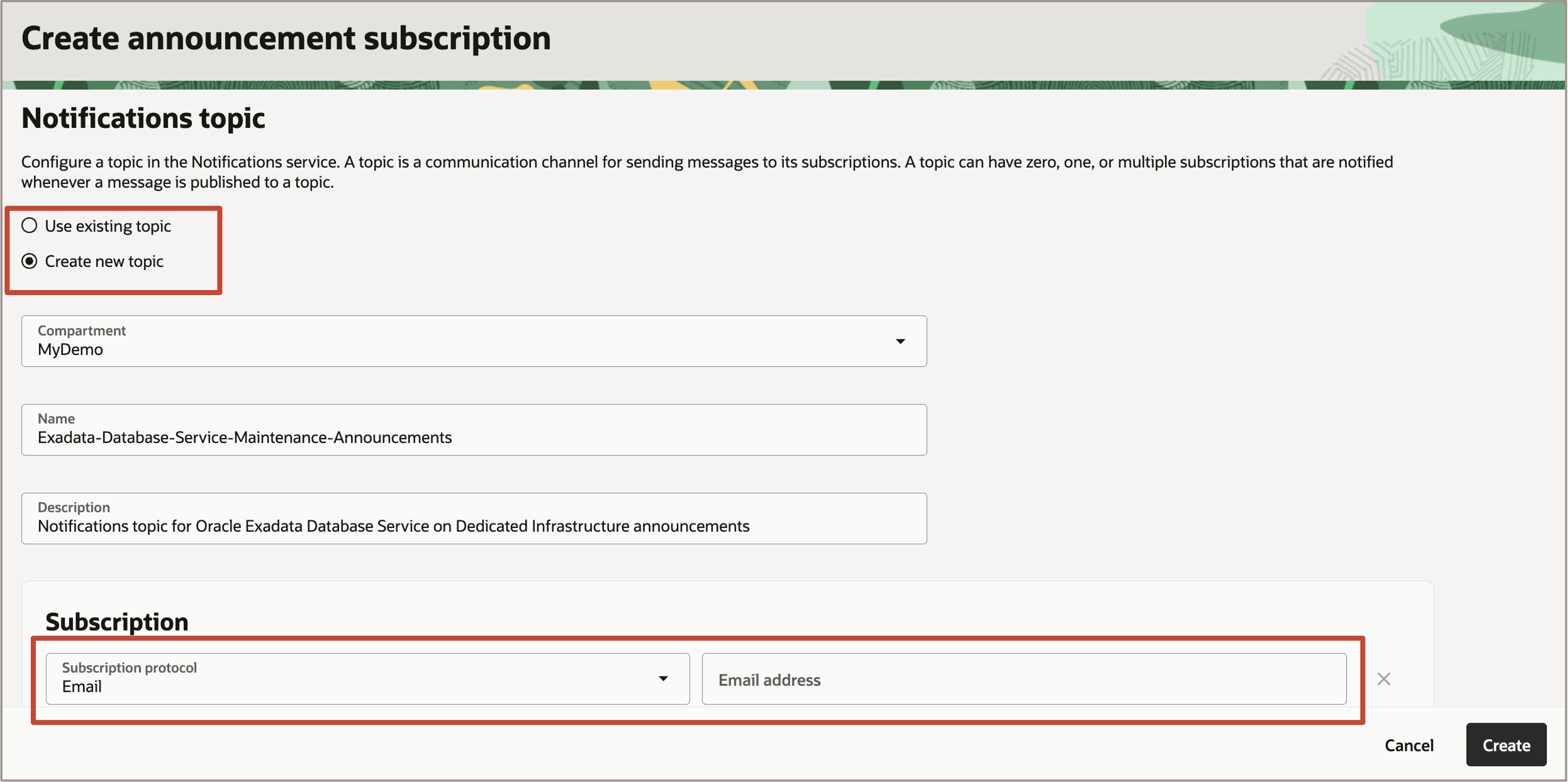

En la sección Tema de notificaciones, seleccione Crear nuevo tema.
Nota: Puede seleccionar Usar tema existente si ya tiene un tema de notificaciones de OCI que desea utilizar para esta suscripción a anuncios.
Seleccione el compartimento en el que desea crear el tema Notificaciones.
Introduzca un nombre y una descripción opcional para el tema.
Por ejemplo:
- Nombre:
Exadata-Database-Service-Maintenance-Announcements - Descripción:
Notifications topic for Oracle Exadata Database Service on Dedicated Infrastructure announcements
- Nombre:
En Suscripción, seleccione el protocolo de suscripción que desea utilizar para entregar los anuncios.
Las opciones admitidas incluyen:
- Correo electrónico
- Función
- URL personalizada HTTPS
- PagerDuty
- Slack
- SMS
Introduzca la información de punto final necesaria para el protocolo seleccionado.
Por ejemplo, si selecciona Correo electrónico, introduzca la dirección de correo electrónico que debe recibir los anuncios.

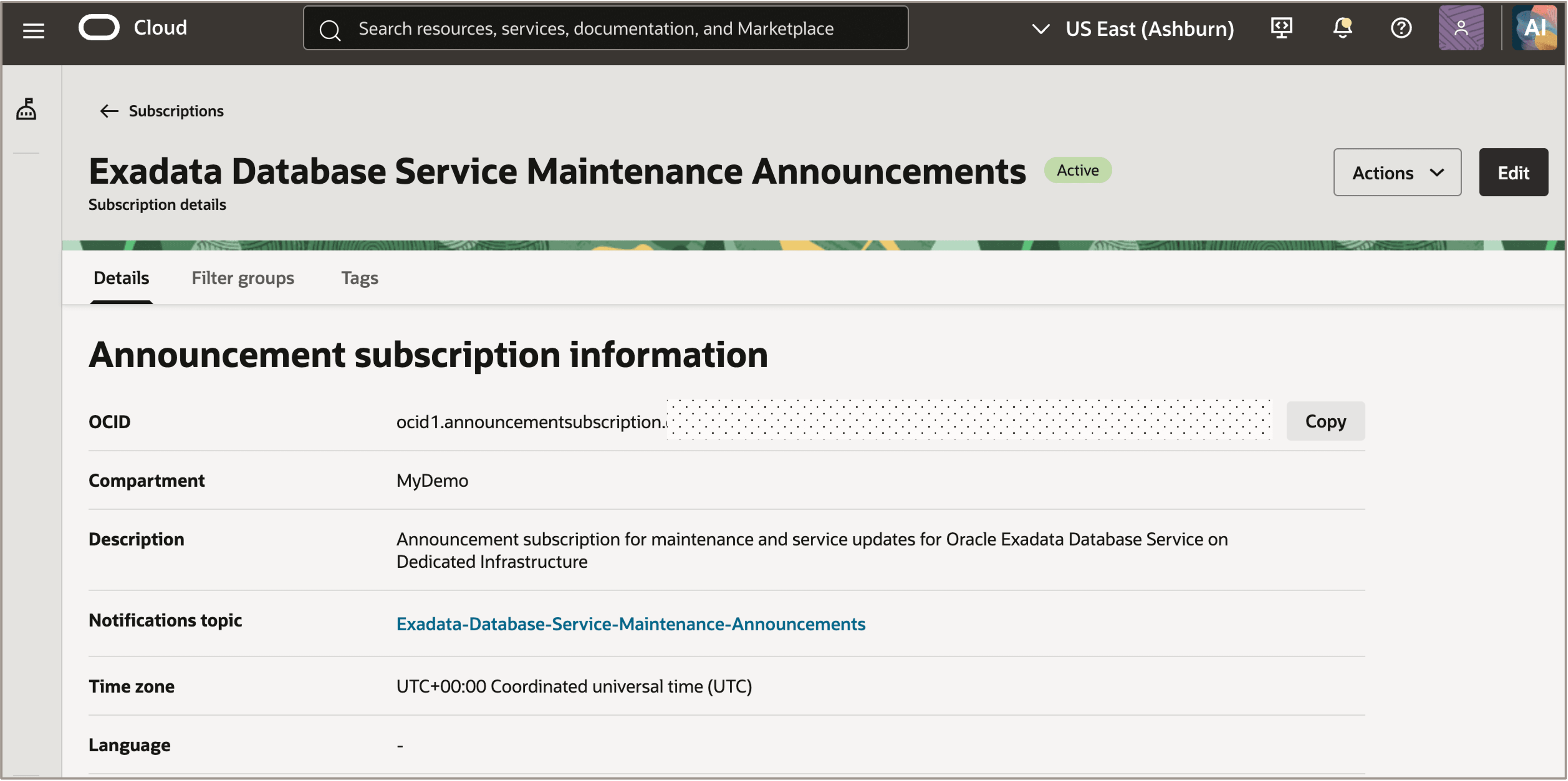

Se crea la suscripción a anuncios y los anuncios coincidentes se publican en el tema de notificaciones configurado.

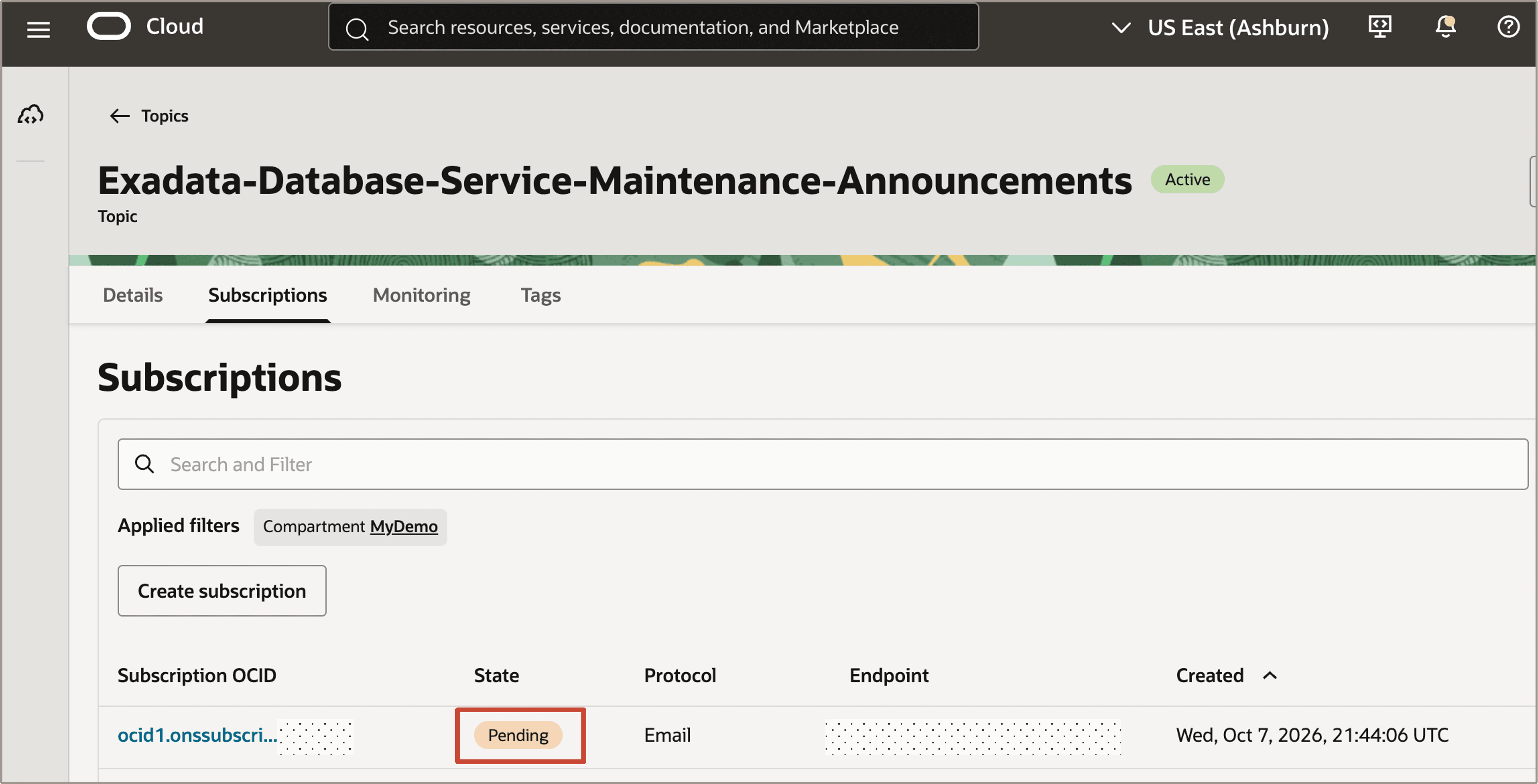

Si configura una suscripción de correo electrónico, el destinatario debe confirmar la suscripción antes de recibir anuncios. La suscripción permanece en estado pendiente hasta que se confirma.

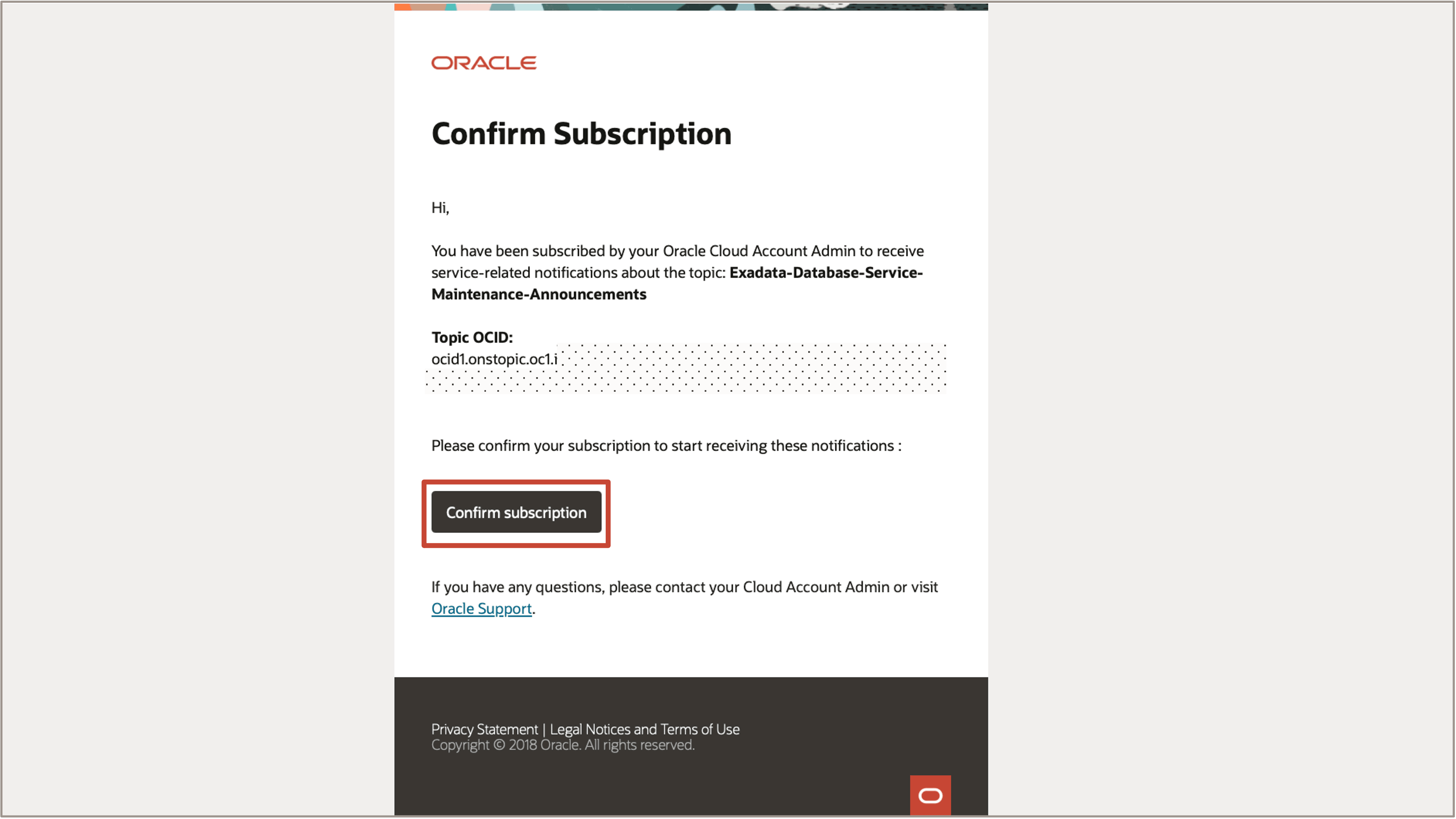

Si ha seleccionado Correo electrónico como protocolo de suscripción, OCI Notifications envía un correo electrónico de confirmación a la dirección de correo electrónico configurada.
Abra el correo electrónico de confirmación enviado a la dirección de correo electrónico configurada.
Haga clic en Confirmar suscripción.

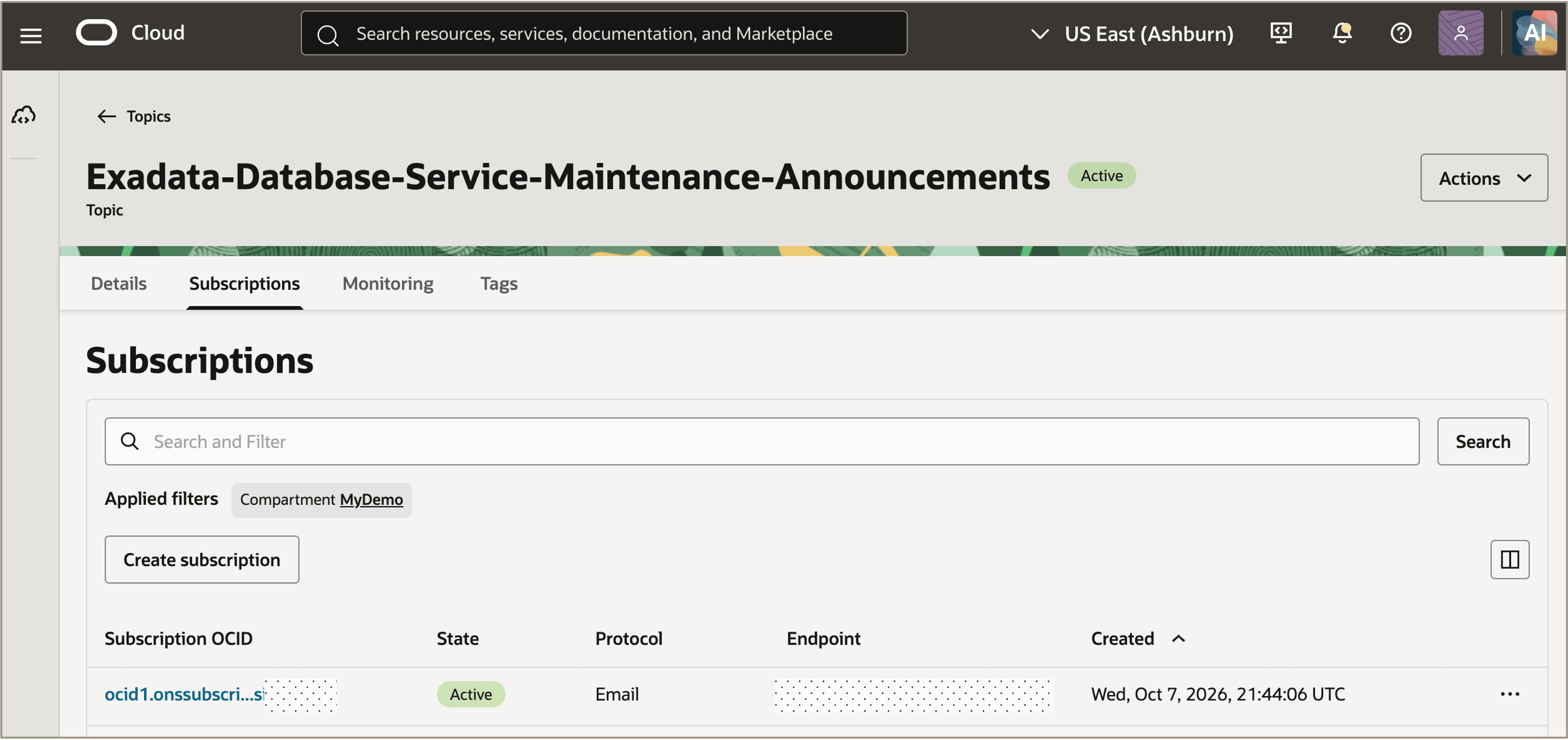

En la consola de OCI, vaya al tema Notifications y abra el separador Suscripciones.
Verifique que la suscripción de correo electrónico tenga el estado Activo.
