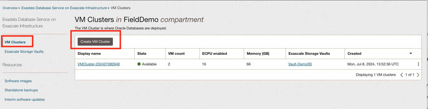

  2. Seleccione la región y el compartimento para los que desea crear el cluster de VM.
  3. Haga clic en Crear cluster de VM de Exadata para aprovisionar un nuevo cluster de VM de Exadata Database Service en la infraestructura de Exascale.
