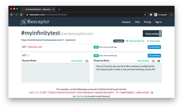

  2. Copie la URL de punto final con Haga clic para copiar.
    Al abrir la URL de punto final en otra ventana/separador, debería ver las solicitudes que se muestran en la ventana/separador Beeceptor existente:
    Solicitudes en la ventana de Beeceptor original
    Imagen en la que se muestra dónde seleccionar una región.
  3. Pruebe el punto final.
    Visite la URL de punto final que ha copiado en la nueva ventana/separador del explorador para validar que está recibiendo datos correctamente.

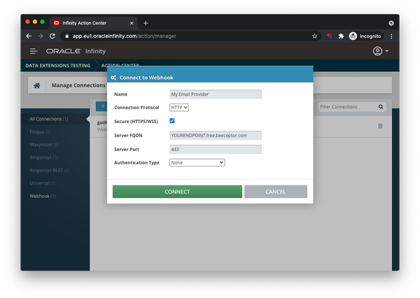

Se necesita una conexión de webhook para enviar datos al punto final simulado recién creado.
  1. Abra la interfaz de usuario de Oracle Infinity.
  2. Haga clic en el menú superior izquierdo y vaya a Centro de acciones.
  3. Haga clic en Gestionar conexiones (en la esquina superior derecha).
  4. Haga clic en Conexión +New > Webhook (en la parte superior izquierda).
  5. Introduzca los detalles del punto final.
    • Nombre: My Email platform.
    • Protocolo de conexión: seleccione HTTP.
    • Seguridad (HTTPS/WSS): active esta casilla.
    • FQDN del servidor: introduzca el punto final de Beeceptor del portapapeles (menos https://). Por ejemplo, YOURENDPOINT.free.beeceptor.com.
    • Puerto : 443
    • Tipo de autenticación: None
      Detalles de la Conexión
  6. Haga clic en Conectar.

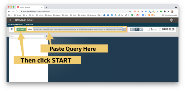

    Crearemos un Flujo escribiendo una consulta en busca de usuarios que hagan clic en el botón Contacto (un evento que simularemos en un paso posterior):
    • En la interfaz de usuario de Oracle Infinity, haga clic en el menú superior izquierdo y vaya a Streams.
    • Pegue la siguiente consulta como Consulta: data.wt.event_name AS 'event_name',data.wt.dcsvid AS 'customer_id' WHERE data.wt.event_name='contact us' AND Exists(data.wt.dcsvid) AND session.closed='false'.
    • Pulse Inicio.
    Definición de la consulta

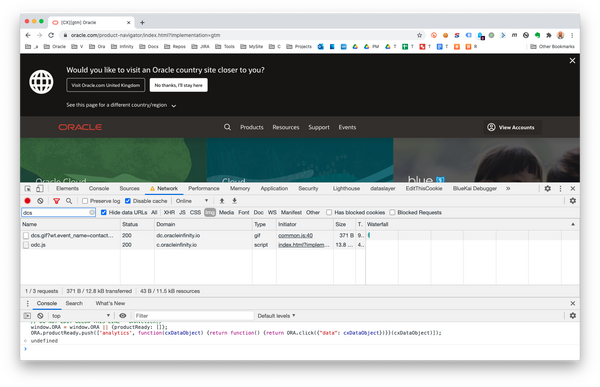

  2. Prueba del flujo
    Validaremos los datos entrantes en nuestro flujo simulando un clic en el botón Contacto y comprobando si podemos ver los datos entrantes:
    • Vaya a su sitio web con el seguimiento de Infinity implantado (por ejemplo, mediante el uso de la etiqueta Oracle CX).
    • Abra la consola del explorador (por ejemplo, la consola de herramientas para desarrolladores en Google Chrome.
    • Copie el código siguiente y péguelo en la consola del explorador:
    	var cxDataObject = {
    	"wt.event_name":"contact us", // Sample Custom Variable
    	"wt.dcsvid":"MYCUSTOMERID"
    	// DO NOT EDIT BELOW THIS LINE - ORA.click()
    	window.ORA = window.ORA || {productReady: []};
    	ORA.productReady.push(['analytics', function(cxDataObject) {return function() {return ORA.click({"data": cxDataObject})}}(cxDataObject)]);
    MYCUSTOMERID: este valor representaría el ID del cliente en un despliegue real. En nuestro caso de uso ficticio, esto es lo que una plataforma de correo electrónico utilizaría para saber a quién enviar un mensaje por correo electrónico.
    Página de ejemplo con el código y la solicitud dcs.gif Infinity resultante en el separador Red.

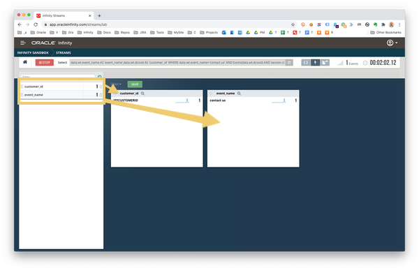

    • Arrastre todos los parámetros del lado izquierdo al lienzo principal:
      Arrastrando parámetros
      Arrastrando parámetros.
    • Haga clic en Guardar el flujo y asígnele un nombre, como Contacto.

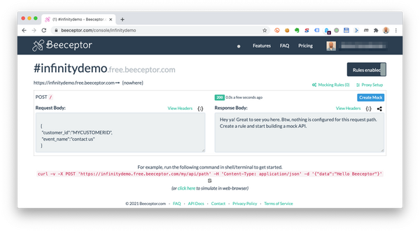

Una vez completada la configuración, puede enviar datos a su Flujo y recibir la salida en su punto final simulado, simulando el caso de uso del centro de llamadas ficticio.
  1. Abra la ventana de beeceptor original, donde puede ver las solicitudes entrantes (por ejemplo, https://beeceptor.com/console/YOURNAMEOFMOCKENDPOINT).
  2. Abra la página de prueba donde está activa la etiqueta Infinity/CX
  3. Active otra solicitud según el paso 2 en Creación de un flujo:
Ahora debería ver los datos que se muestran en el punto final simulado, donde el punto final simulado simula la plataforma de correo electrónico* que recibe una señal entrante de Infinity:
Sus datos se muestran en el punto final ficticio
