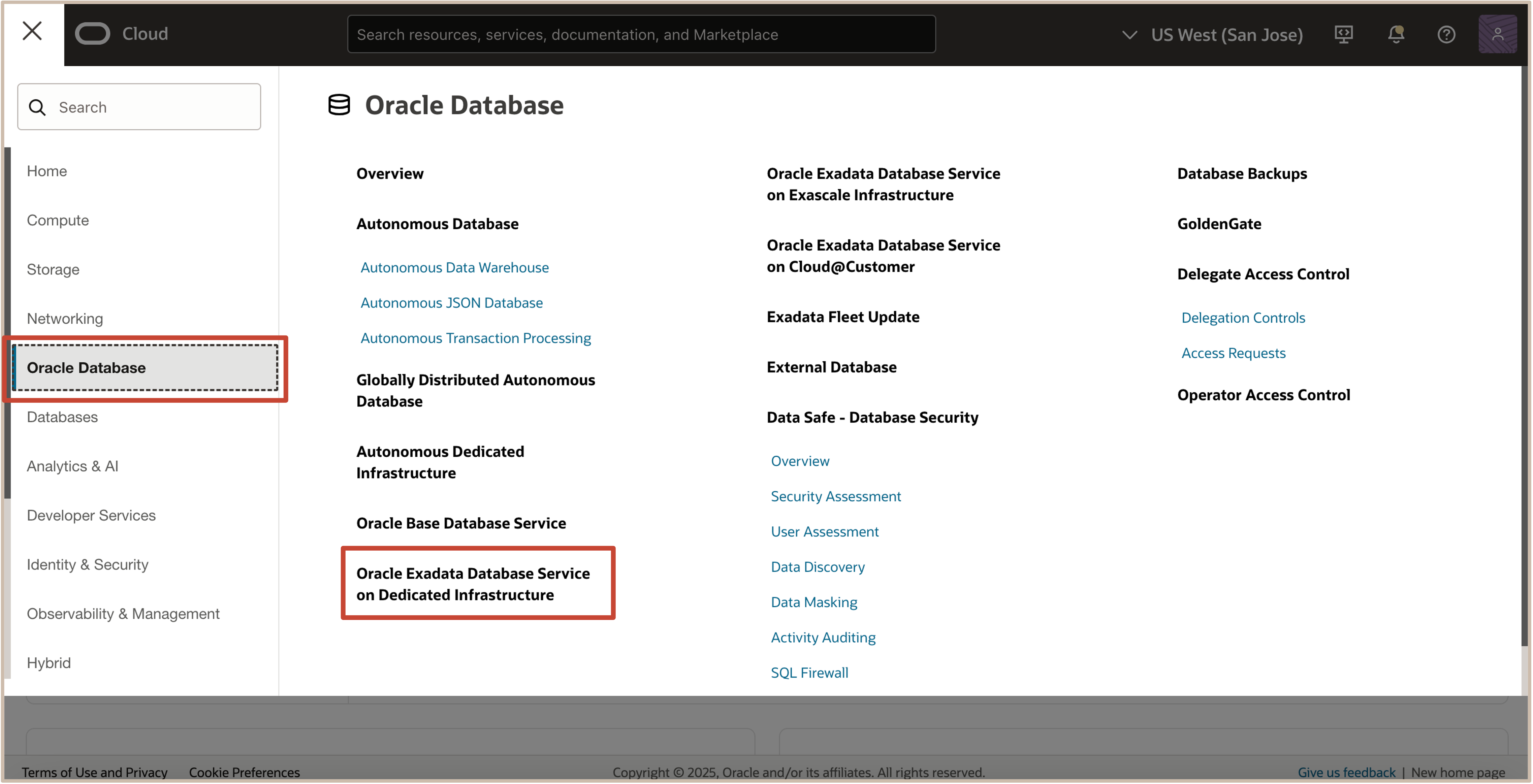

  1. Conéctese a la consola de OCI, vaya a Oracle Database y haga clic en Oracle Exadata Database Service on Dedicated Infrastructure.

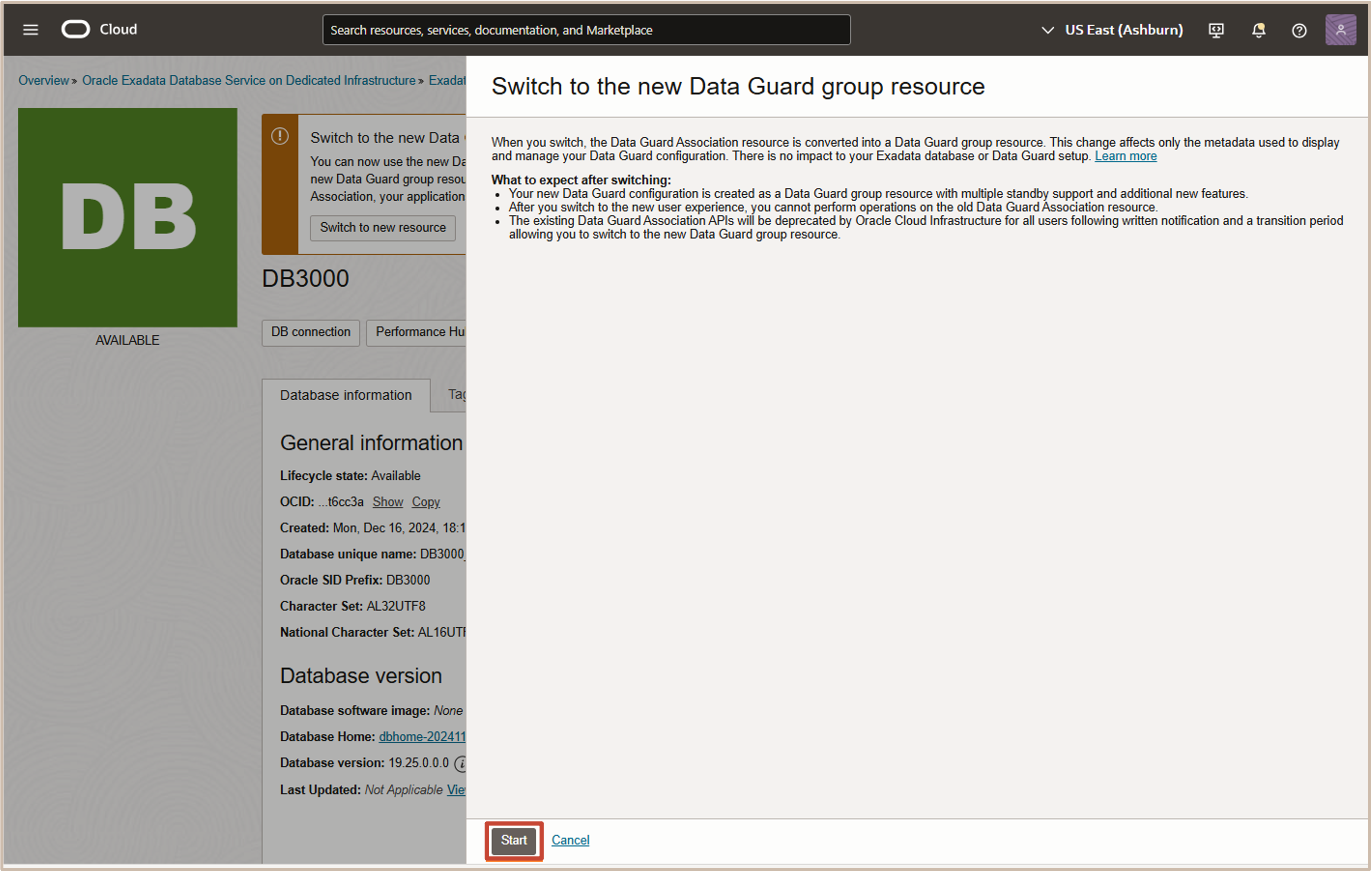

  4. Haga clic en Iniciar para confirmar la migración al nuevo recurso de grupo de Data Guard.
    Imagen que muestra el recurso de inicio del nuevo grupo de Data Guard
    Una vez finalizada la migración, se muestran los detalles del grupo de Data Guard. En este momento, los usuarios pueden agregar bases de datos en espera adicionales.
    Imagen en la que se muestra el grupo de Data Guard migrado

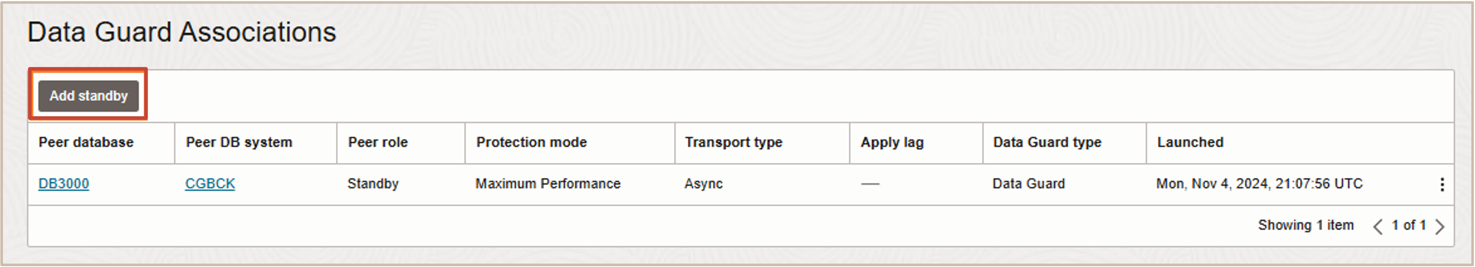

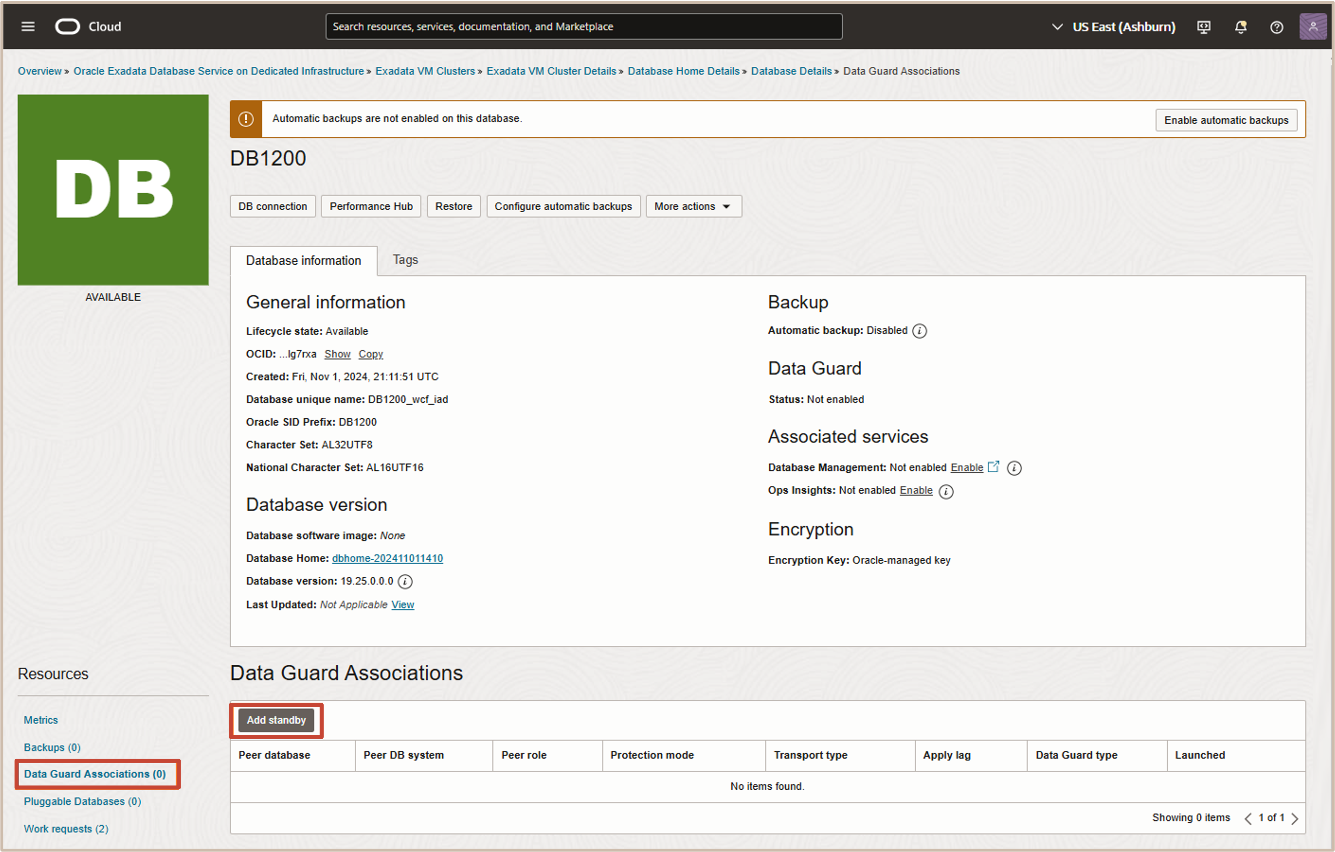

  1. Vaya a la página Detalles de base de datos de la base de datos primaria, en Recursos, seleccione Asociaciones de Data Guard y haga clic en Agregar base de datos en espera.
    Imagen que muestra la agregación en espera

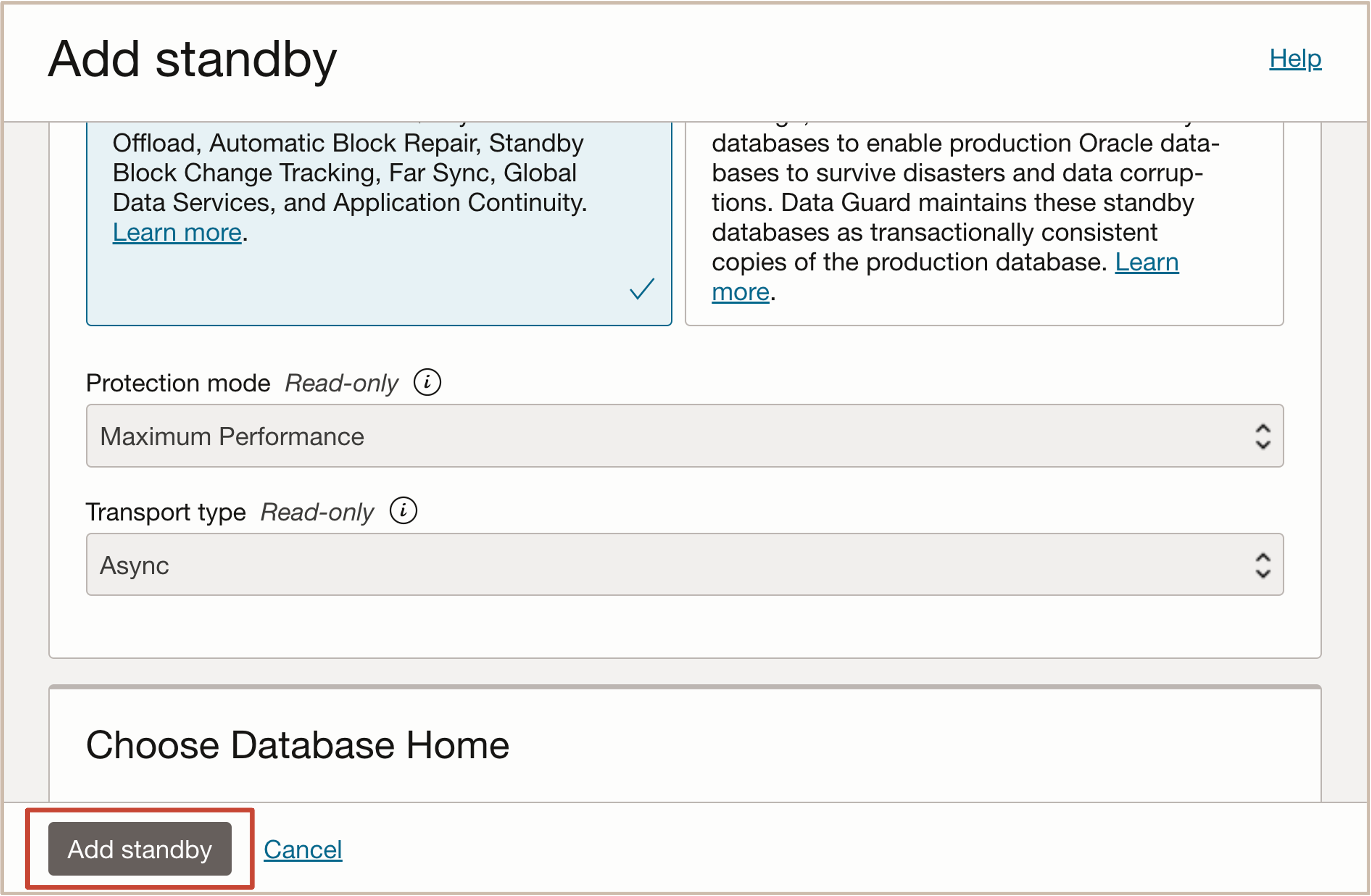

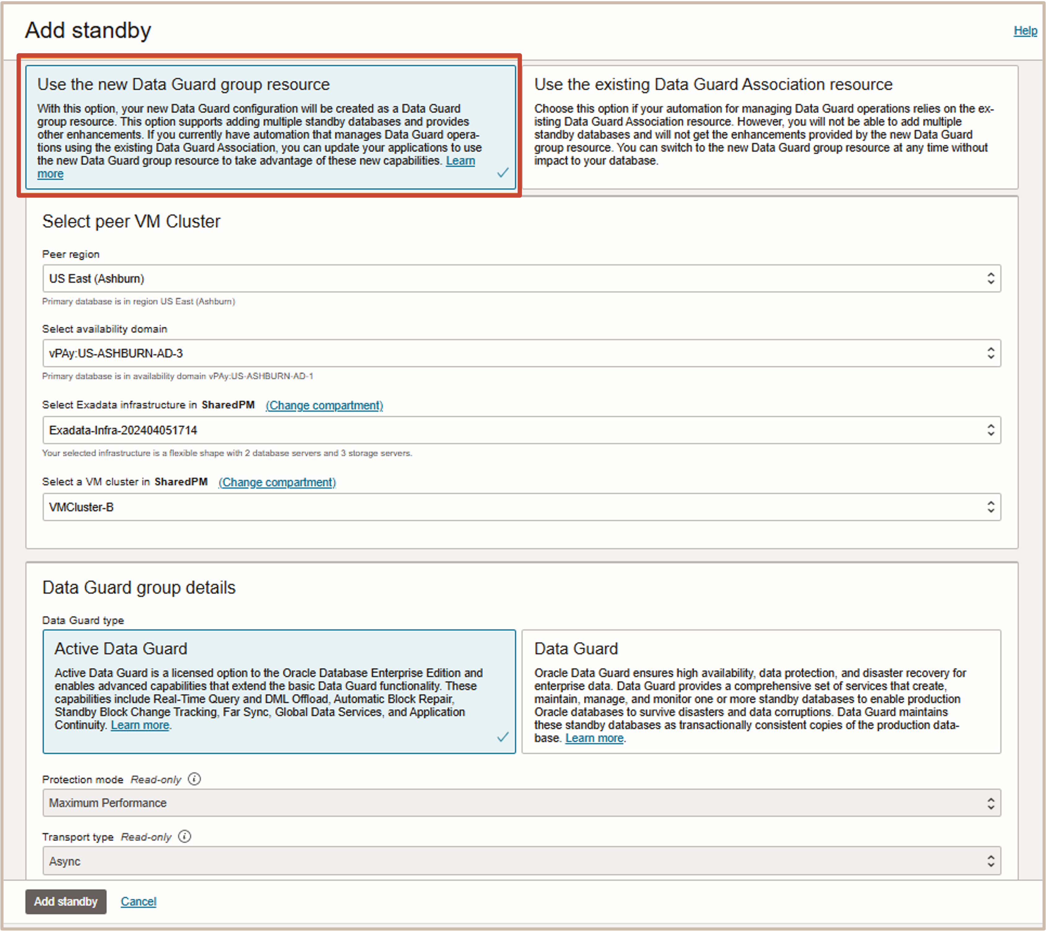

  2. En la página Agregar Base de Datos en Espera, seleccione Usar el nuevo recurso de grupo de Data Guard e introduzca la siguiente información.
    Esto permite asociar varias bases de datos en espera a una base de datos primaria.
    • Región peer: seleccione una región peer. Esta es la región en la que residirá la base de datos en espera.
    • Seleccionar dominio de disponibilidad: seleccione un dominio de disponibilidad. Este es el dominio de disponibilidad de la región de destino.
    • Seleccione Infraestructura de Exadata y el cluster de VM de peer.
    • Introduzca detalles adicionales para el tipo de Data Guard, el directorio raíz de base de datos, el nombre de base de datos y las credenciales de base de datos.
    Imagen en la que se muestra cómo agregar en espera mediante el nuevo flujo de API
  3. Haga clic en Agregar base de datos en espera.

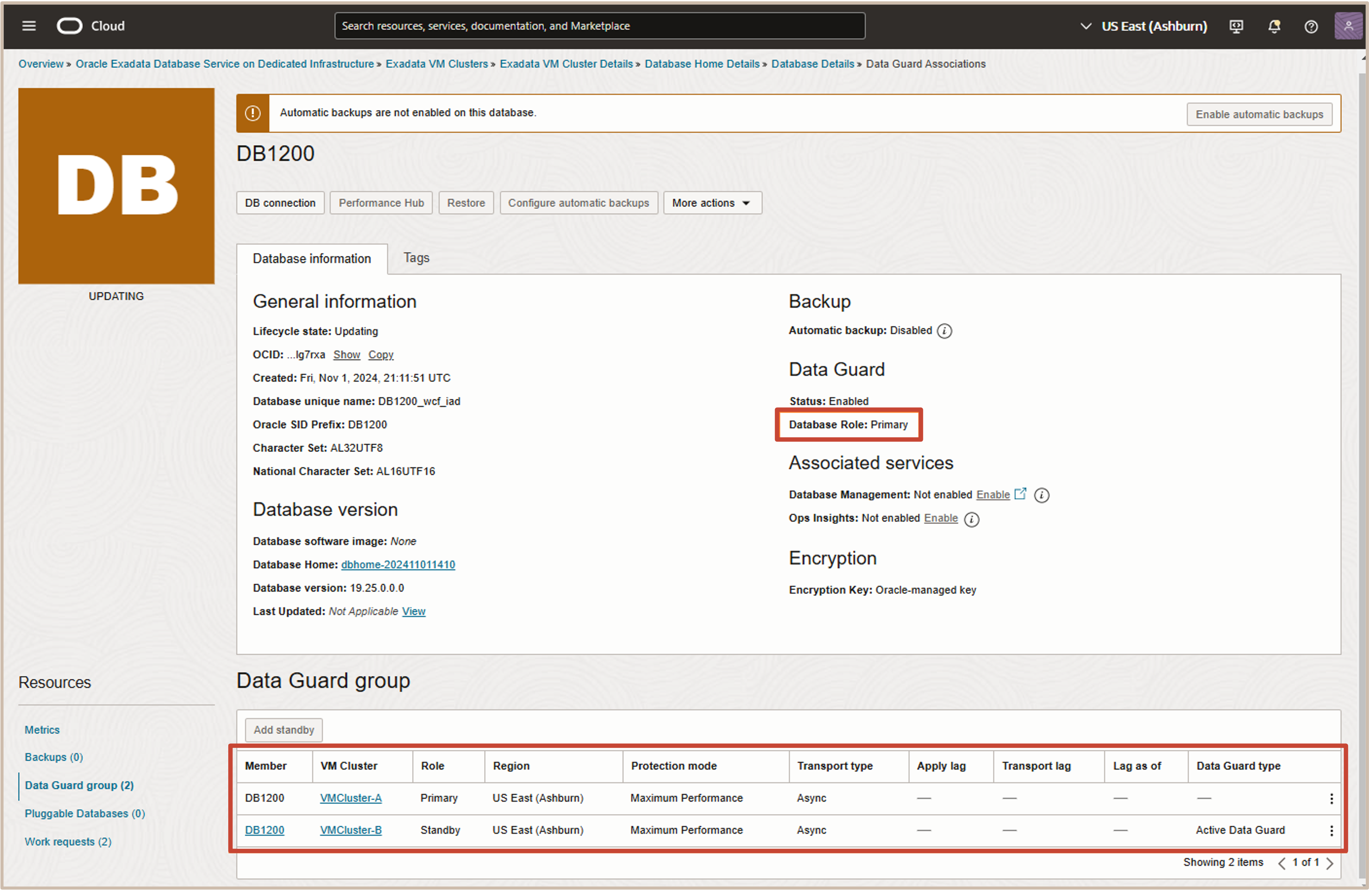

    Se crea el grupo de Oracle Data Guard y se muestran los detalles.
    Nota: Se mostrará información para todas las bases de datos miembro del grupo de Oracle Data Guard. Esto permite al usuario ver todas las bases de datos en espera de una base de datos determinada en un solo lugar.
    Imagen que muestra el estado de actualización para la creación del grupo de Data Guard
    Imagen que muestra el estado disponible para la creación del grupo de Data Guard
    Si navega a la página Detalles de Base de Datos de la base de datos en espera, verá información idéntica para el grupo de Oracle Data Guard.
    Imagen en la que se muestra información sobre el grupo de Data Guard de la base de datos en espera

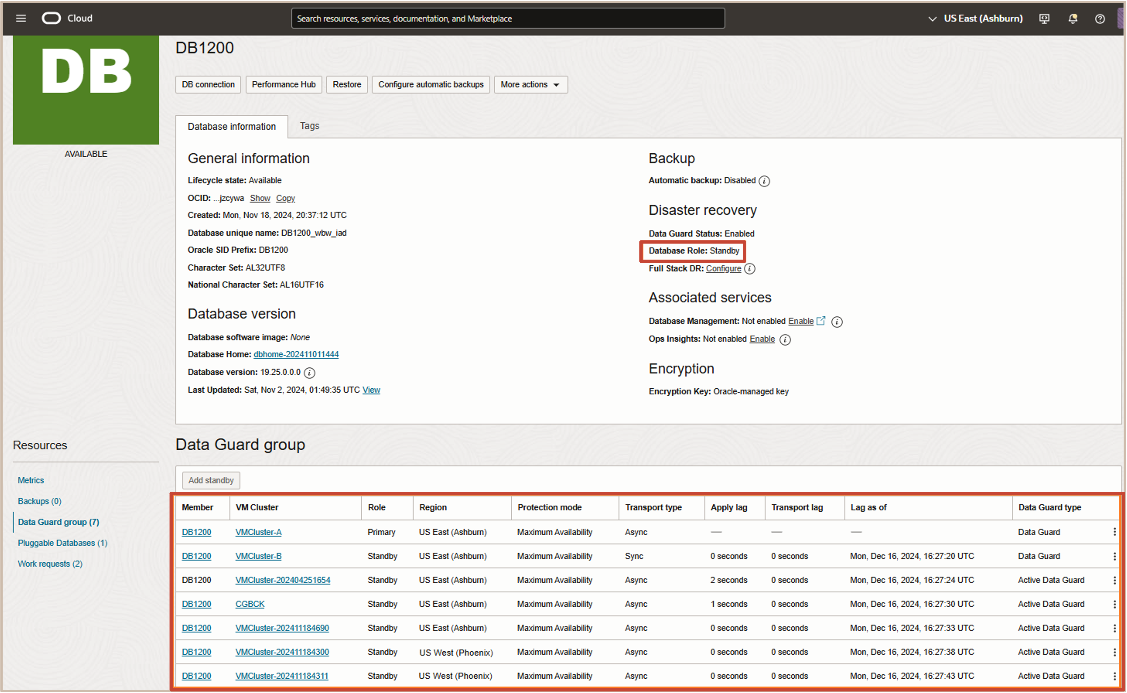

  4. Para crear bases de datos en espera adicionales, haga clic en Agregar Base de Datos en Espera en la página Detalles de Base de Datos principal e introduzca los detalles necesarios para crear una base de datos en espera.
    Nota: La información de todas las bases de datos miembro del grupo de Oracle Data Guard se muestra tanto en la página principal como en todas las páginas de la base de datos en espera.
    Imagen que muestra información para todas las bases de datos miembro del grupo de Data Guard

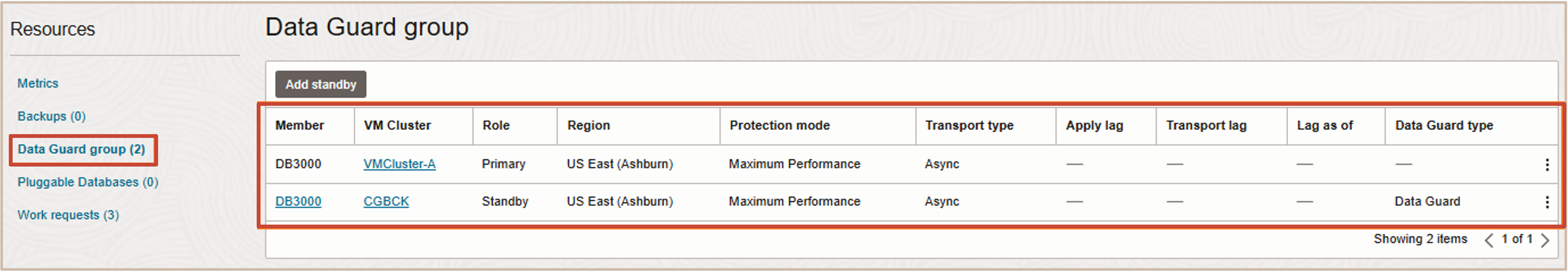

Tarea 3: Modificación de la Configuración de Miembros de Oracle Data Guard

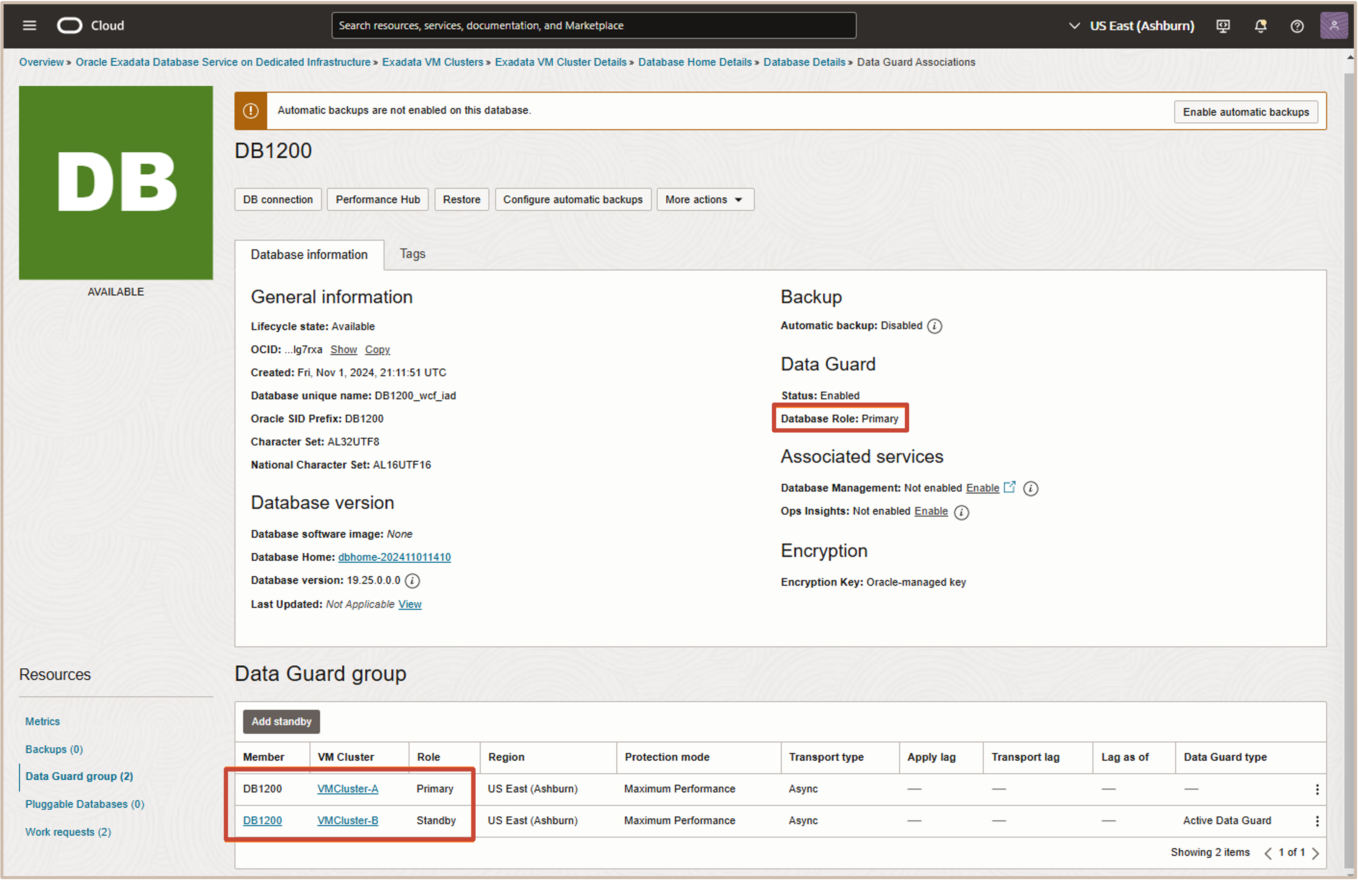

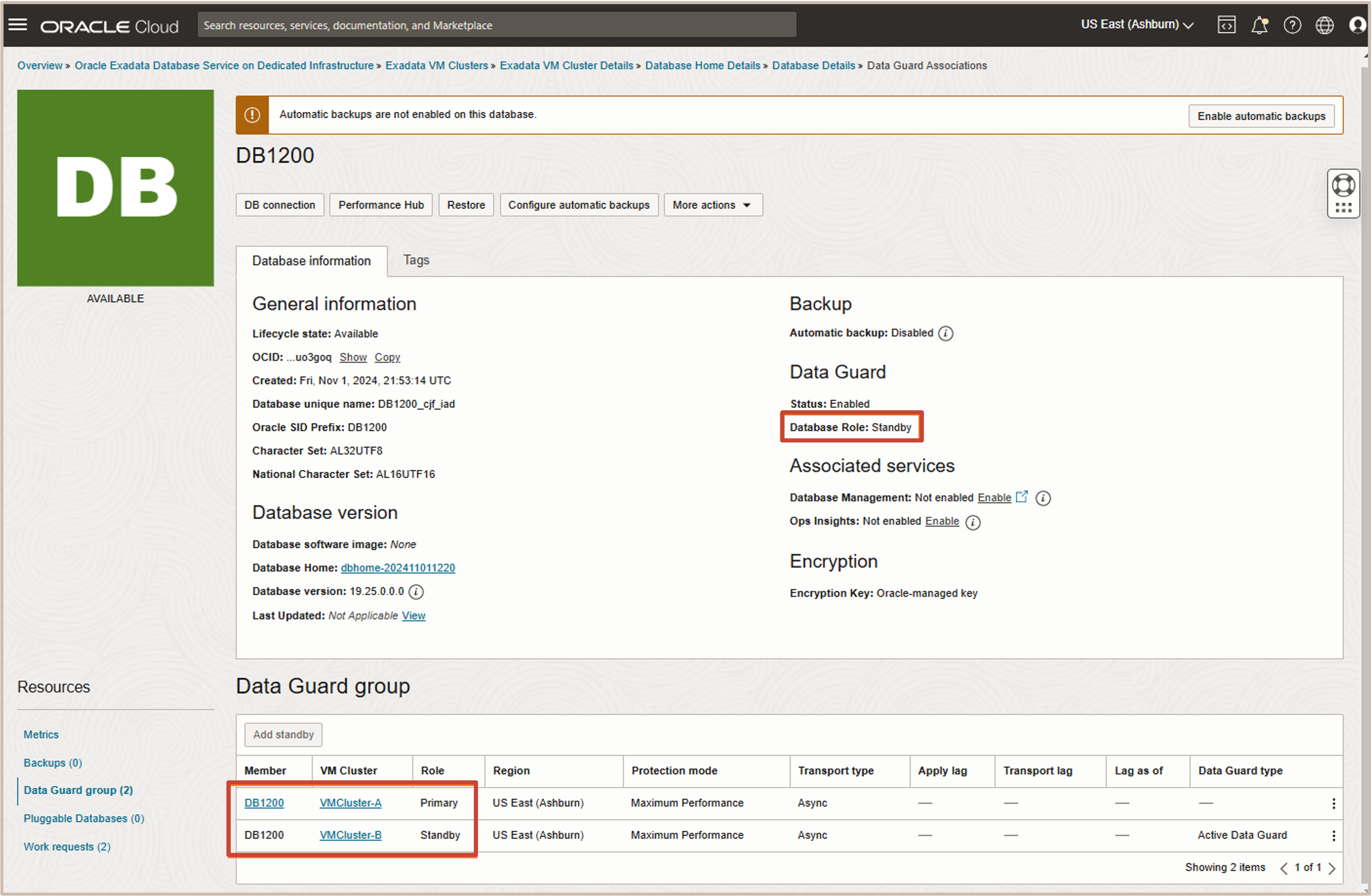

  1. Vaya a la página Detalles de base de datos de la base de datos, en Recursos, haga clic en Grupo de Data Guard.
    Se muestra una lista de bases de datos que son miembros del grupo de Oracle Data Guard con el tipo de Data Guard que ha seleccionado para cada miembro del grupo de Oracle Data Guard.

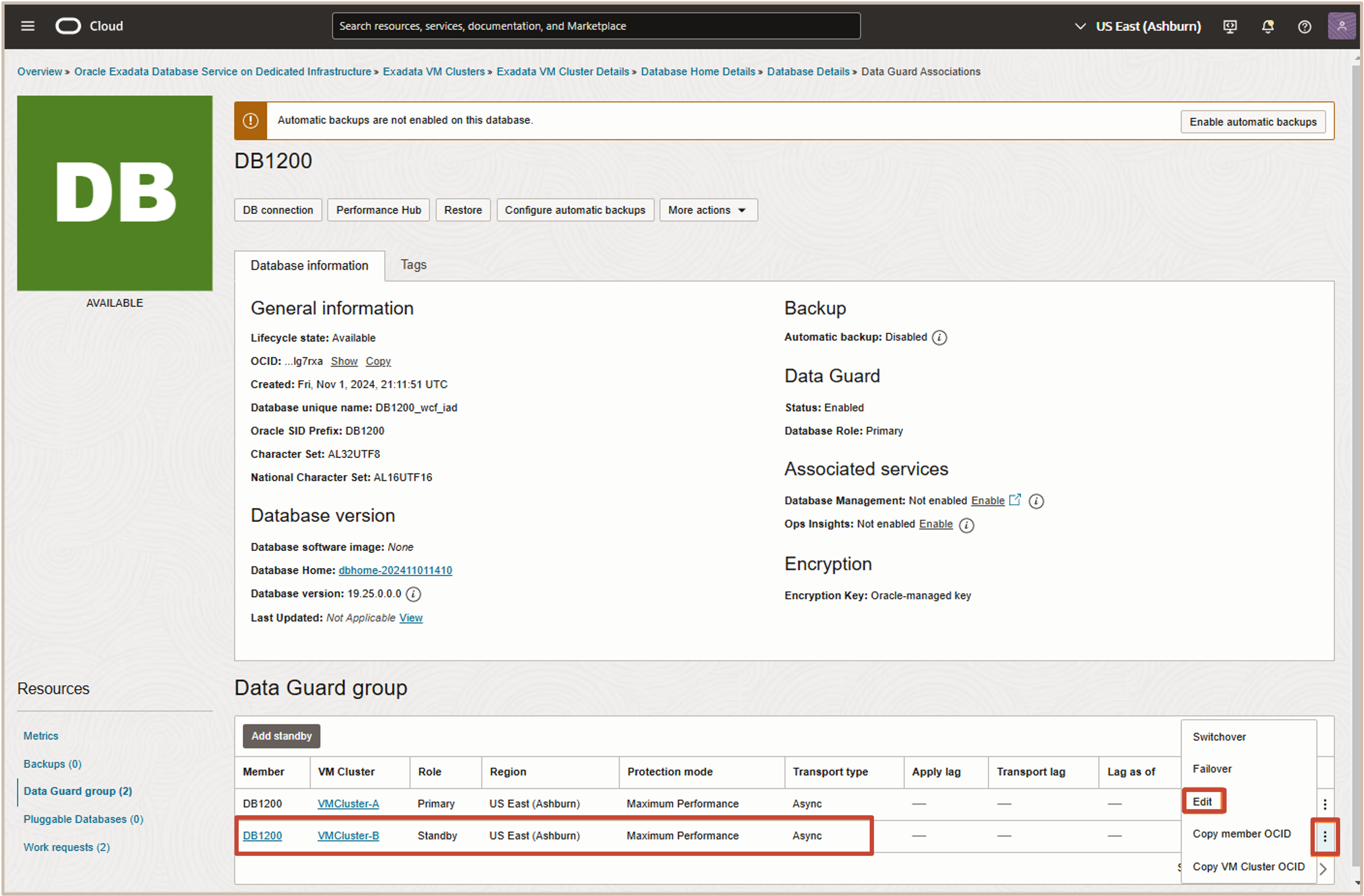

    Para editar los detalles del grupo de Oracle Data Guard, haga clic en los tres puntos y, a continuación, en Editar.
  2. Seleccione los valores actualizados para Tipo de Data Guard, Modo de Protección, Tipo de Transporte y haga clic en Editar Data Guard.
    Imagen en la que se muestra el grupo de edición de Data Guard

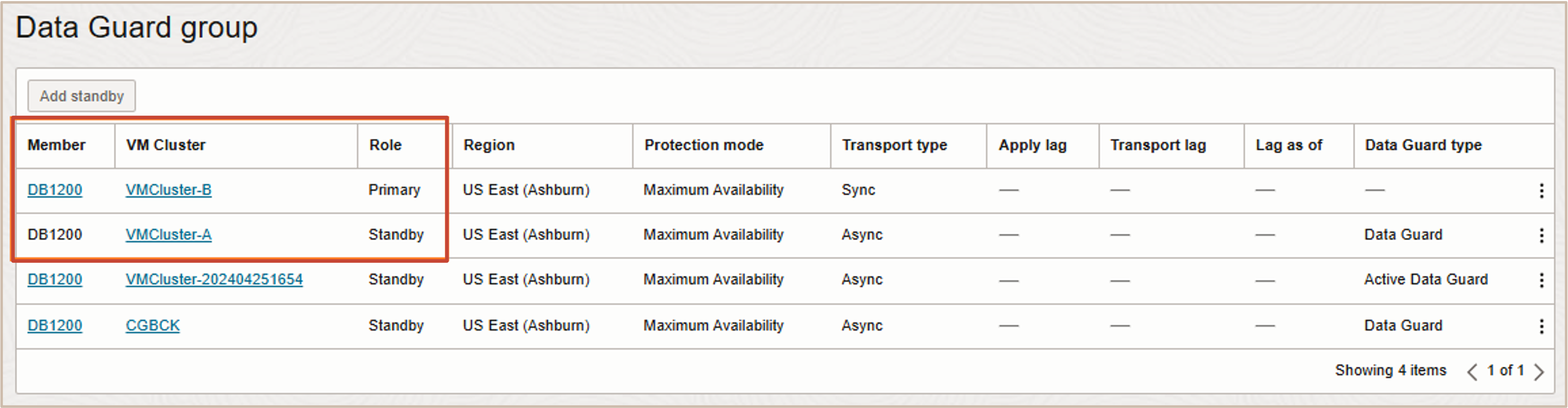

Tarea 4: Realización de una Operación de Switchover de Oracle Data Guard
Los usuarios pueden realizar un switchover entre la base de datos primaria y cualquiera de las bases de datos en espera del grupo de Oracle Data Guard. En el nuevo modelo de grupo de Oracle Data Guard, tanto las operaciones de switchover como de failover se pueden iniciar desde cualquiera de las bases de datos en espera.
    Imagen que muestra el grupo de Data Guard

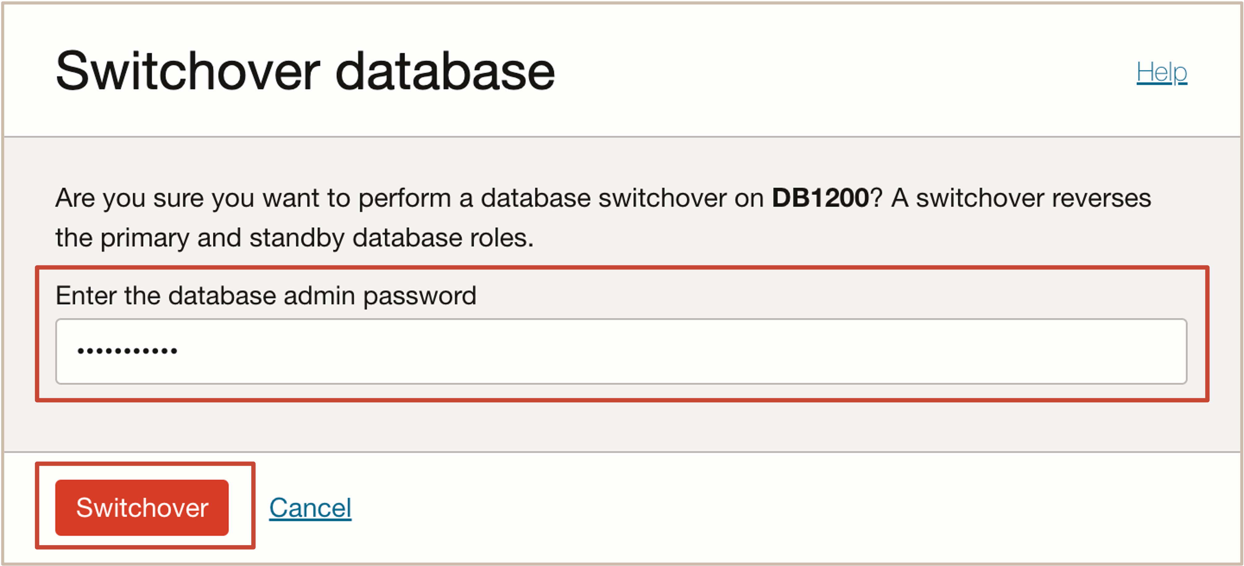

  2. Seleccione la base de datos en espera en el grupo de Oracle Data Guard en el que desea realizar un switchover. Haga clic en los tres puntos y, a continuación, haga clic en Switchover.
    Imagen en la que se muestra el switchover
  3. Introduzca la contraseña de administrador de base de datos y haga clic en Switchover para iniciar una reversión de rol entre las bases de datos seleccionadas.
    Imagen en la que se muestra la contraseña de administrador de base de datos de switchover
    Al realizar el switchover, las dos bases de datos que forman parte de la operación de switchover reflejarán los nuevos roles de base de datos.
    Imagen que se muestra después del switchover

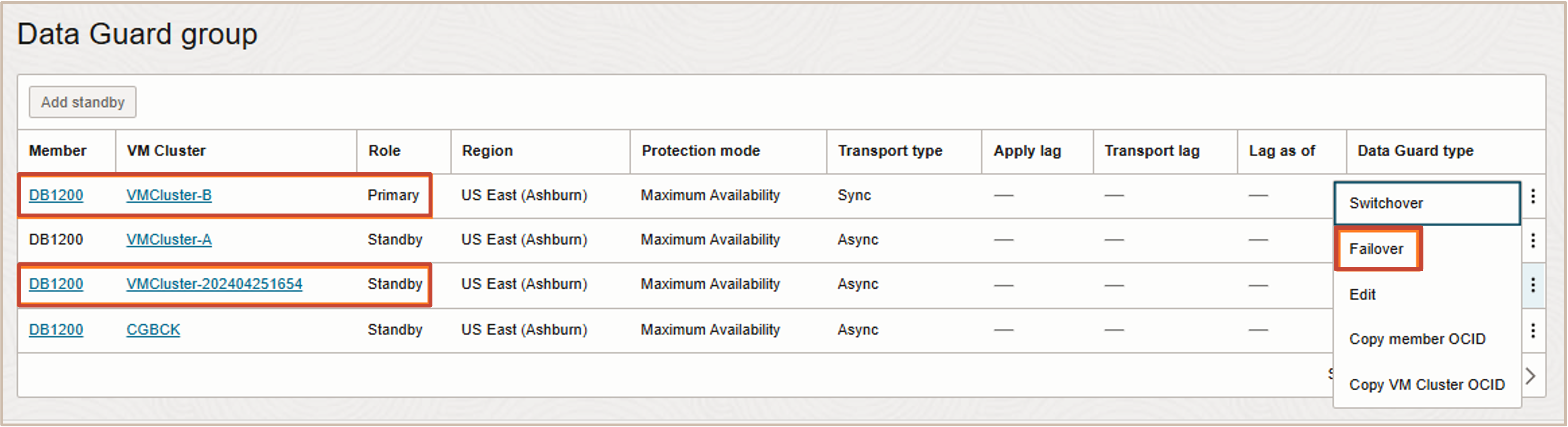

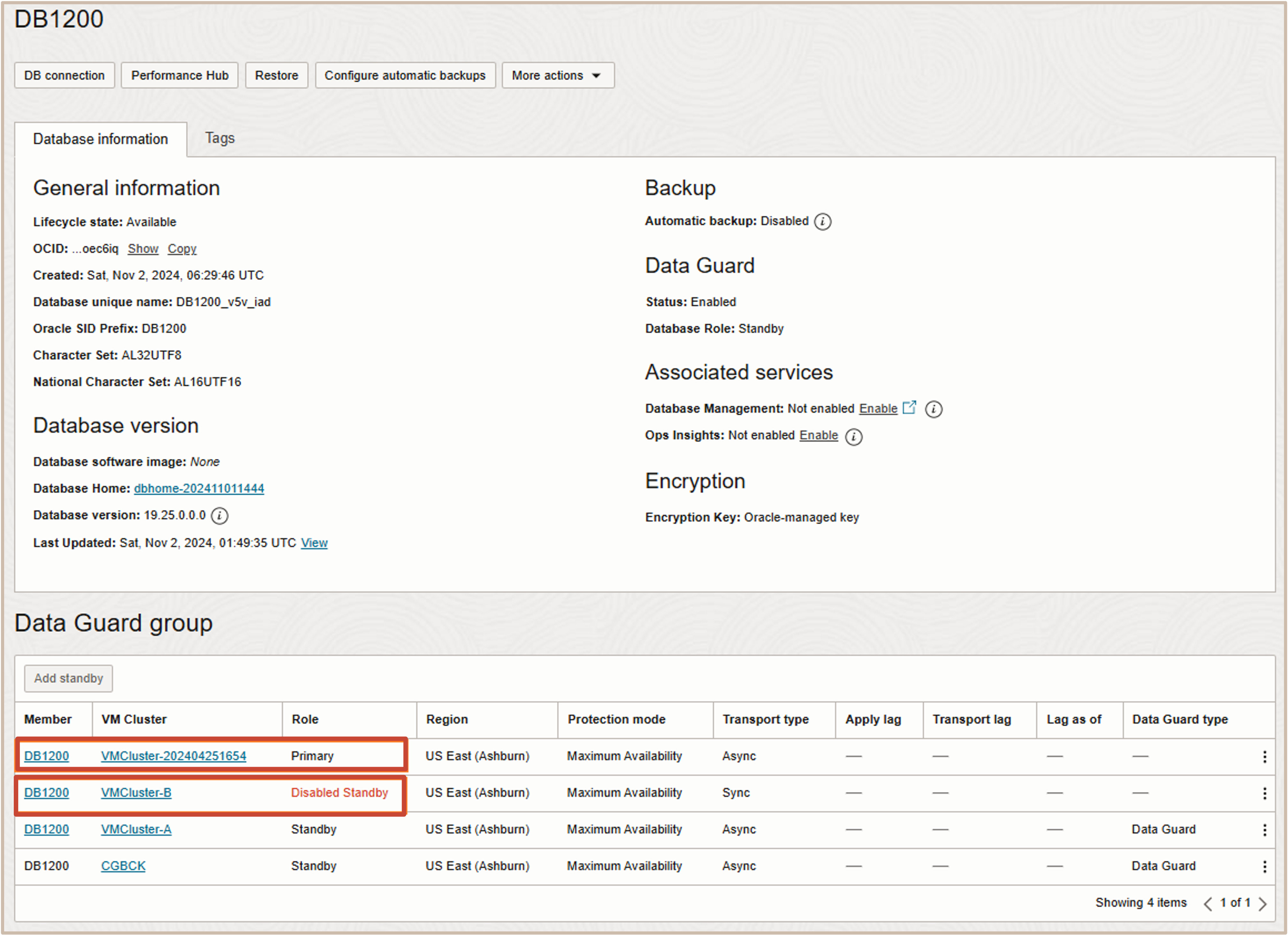

Tarea 5: Realización de una Operación de Failover de Oracle Data Guard
Puede realizar un failover entre la base de datos primaria y cualquiera de las bases de datos en espera del grupo de Oracle Data Guard. En el nuevo modelo de grupo de Oracle Data Guard, tanto las operaciones de switchover como de failover se pueden iniciar desde cualquiera de las bases de datos en espera.

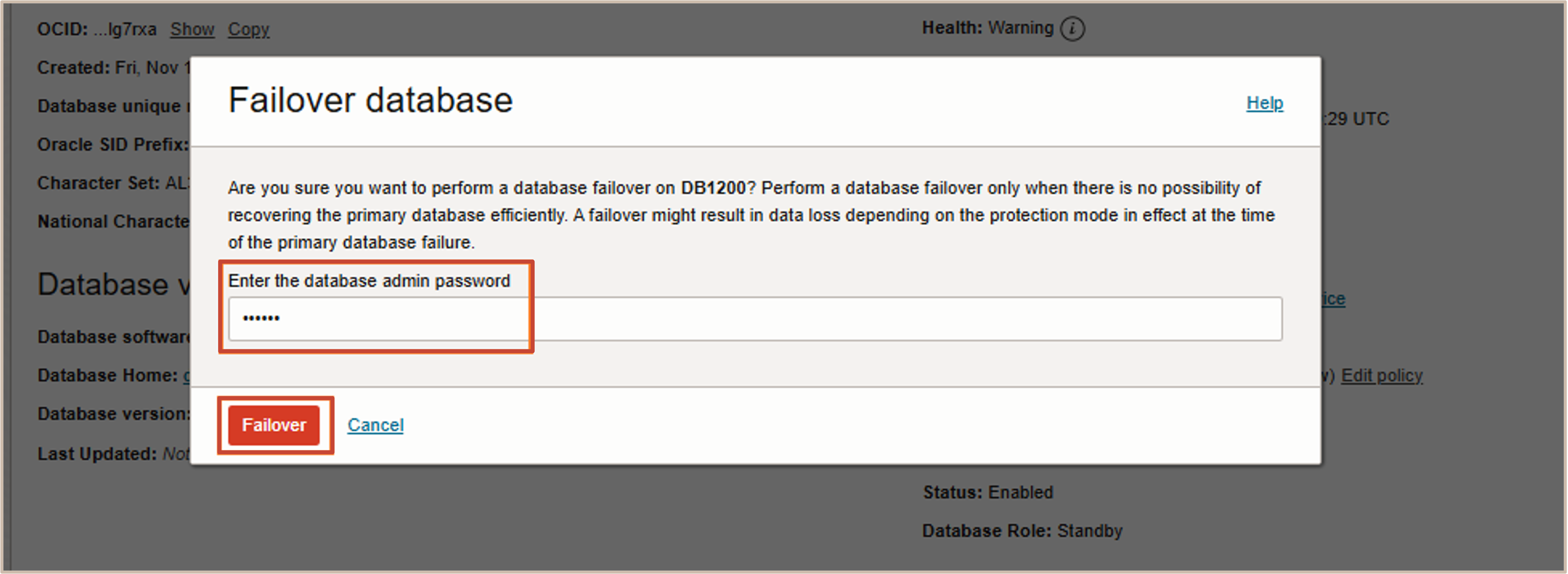

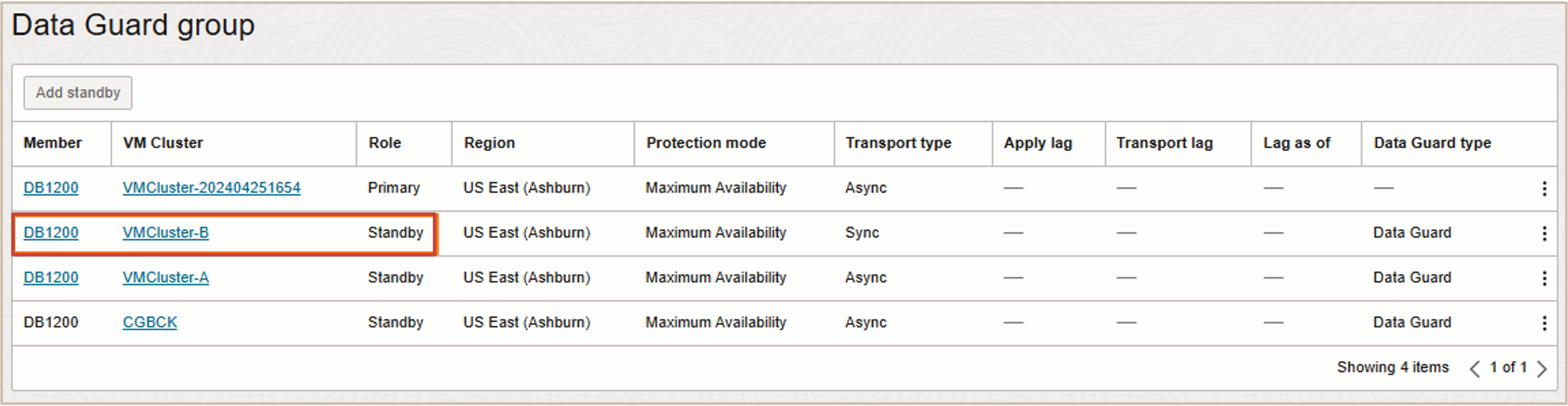

  1. Seleccione la base de datos en espera en el grupo de Oracle Data Guard en el que desea realizar un failover. Haga clic en los tres puntos y, a continuación, haga clic en Failover.
    Imagen que se muestra antes del failover
  2. Introduzca la contraseña de administrador de base de datos y haga clic en Failover para iniciar un failover en una nueva base de datos primaria.
    Imagen en la que se muestra la contraseña de administrador de base de datos de failover
    Tras el failover, la base de datos en espera seleccionada se convertirá en la nueva base de datos primaria del grupo de Oracle Data Guard. La base de datos primaria original tendrá ahora un rol de Base de datos en espera desactivada.
    Imagen que se muestra después de la conmutación por error

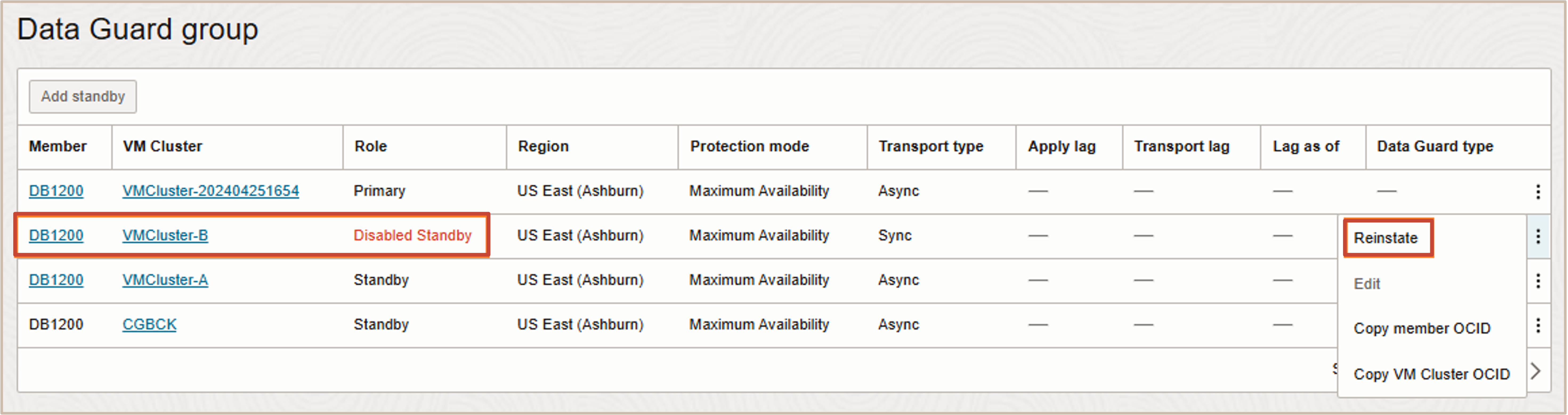

Puede volver a instanciar una base de datos en espera que tenga el rol Base de datos en espera desactivada.

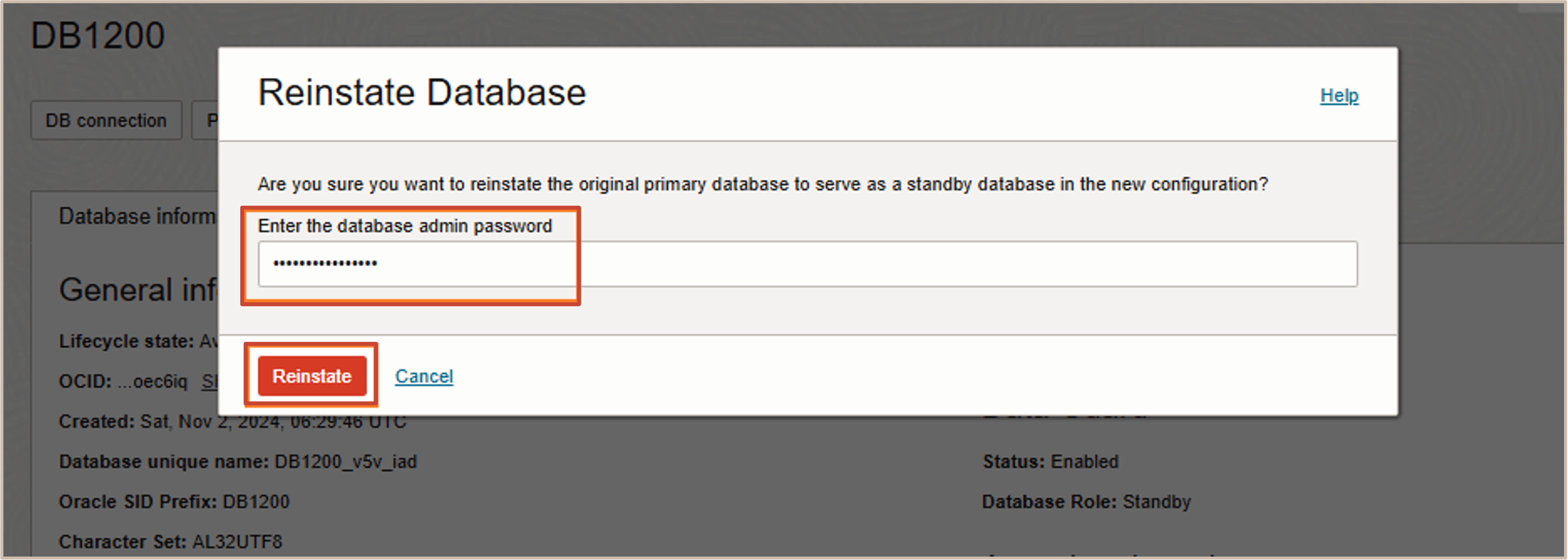

  1. Para el grupo de Oracle Data Guard en el que desea rehabilitar esta base de datos, haga clic en los tres puntos y, a continuación, en Rehabilitar.
    Imagen que muestra antes de volver a instanciar
  2. Introduzca la contraseña de administrador de base de datos y haga clic en Volver a instanciar.
    Imagen en la que se muestra la contraseña de administrador de base de datos de rehabilitación
    La base de datos en espera desactivada se volverá a instanciar y asumirá el rol de base de datos en espera en el grupo de Oracle Data Guard.
    Imagen que muestra después de rehabilitar
