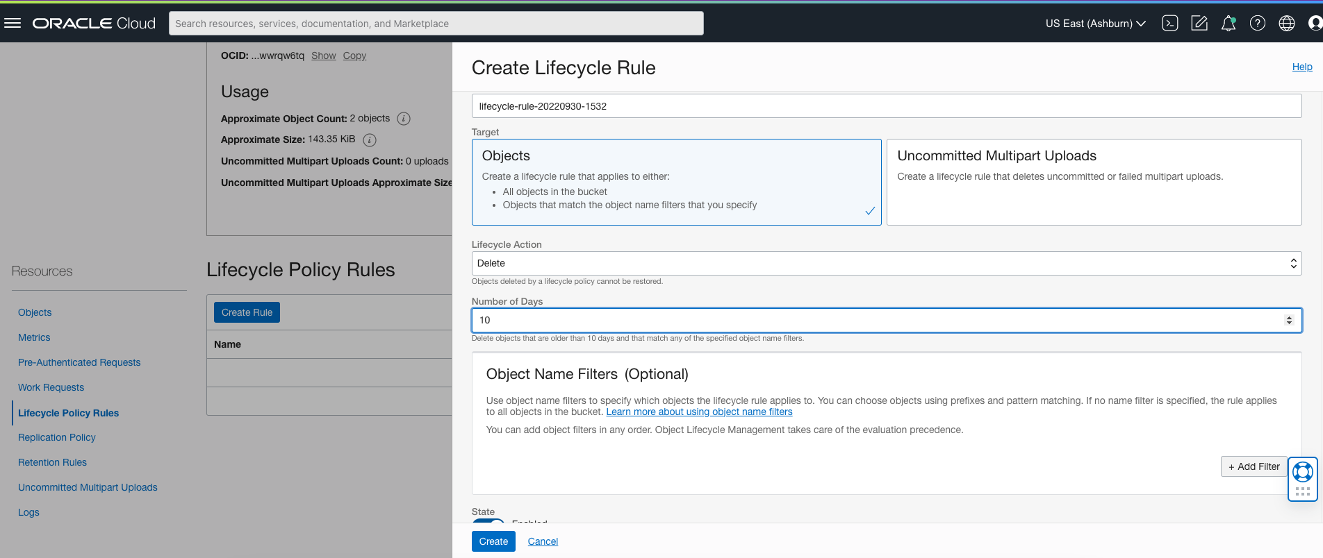

Creación de una regla de ciclo de vida de supresión masiva en la consola o CLI de OCI
Las reglas de ciclo de vida se pueden crear a través de la consola de OCI. Para ello, haga clic en un cubo y en el separador Lifecycle Policy Rules del lateral. A continuación, debe aparecer un cuadro de diálogo que permita al usuario configurar su regla.

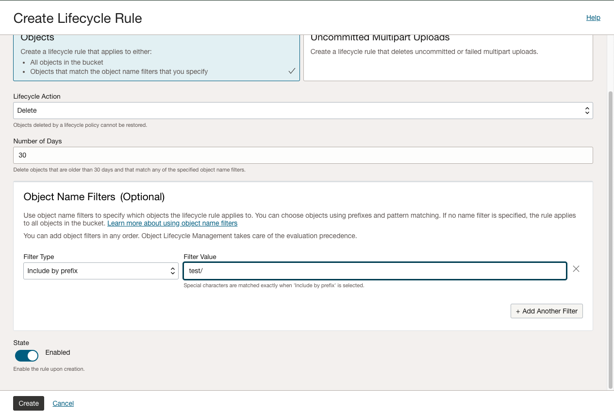

Crear una regla de ciclo de vida de supresión masiva por prefijo
En la consola de OCI, puede especificar filtros de nombre de objeto para objetos que se suprimirán, según una condición concreta. Puede manejar la coincidencia de prefijo de nombre de objeto. En la siguiente captura de pantalla se muestra una regla de ciclo de vida que suprimirá todos los objetos con el prefijo test/.

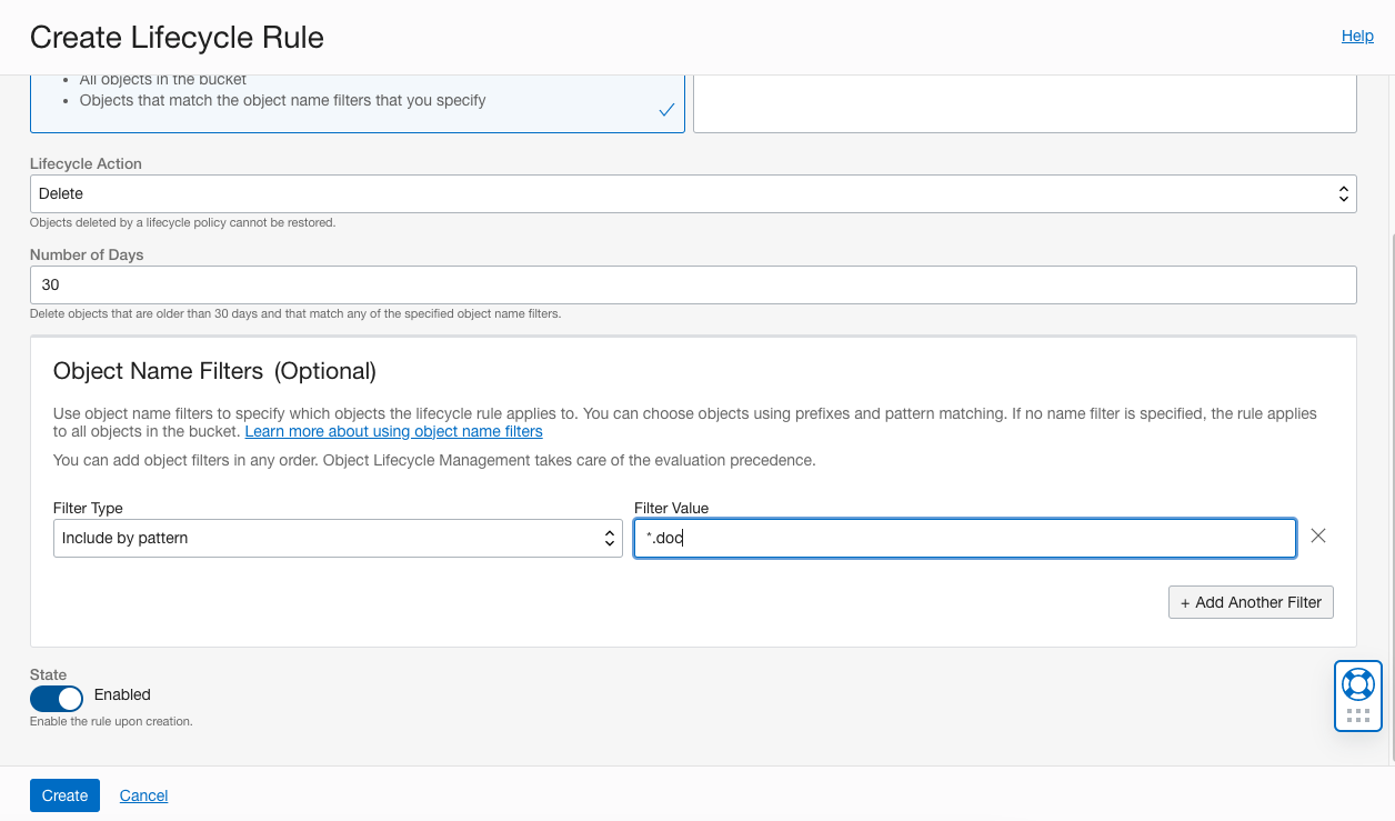

Crear una regla de ciclo de vida de supresión masiva por coincidencia de patrones (inclusiones)
En la consola de OCI, puede especificar filtros de nombre de objeto para suprimir objetos por coincidencia de patrones (inclusiones). En la siguiente captura de pantalla se muestra una regla de ciclo de vida que suprimirá todos los tipos de archivo .doc.

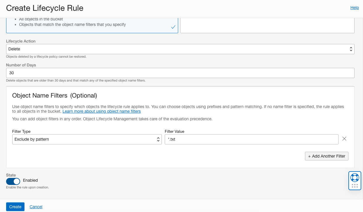

Crear una regla de ciclo de vida de supresión masiva mediante la coincidencia de patrones inversa (exclusiones)
En la consola de OCI, puede especificar filtros de nombre de objeto para suprimir objetos mediante la coincidencia de patrones inversa (exclusión): es decir, suprimir todos los objetos, excepto los que coinciden con el patrón. En la siguiente captura de pantalla se muestra una regla de ciclo de vida que suprimirá todo excepto los tipos de archivo .txt.
