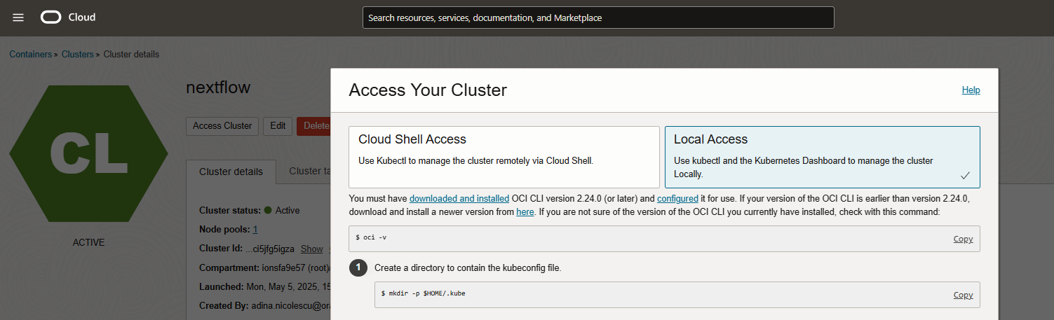

kubectl y Configuración de Kubeconfig. Para obtener más información, consulte Acceso a un cluster mediante Kubectl.
Conexión de cluster: siga las instrucciones de Acceso al cluster, que puede encontrar en la página de detalles del cluster de la consola de OCI.

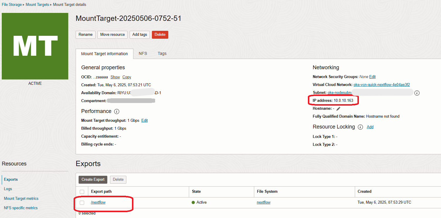

Asegúrese de sustituir
<MOUNT_TARGET_IP>
por la IP de destino de montaje real (por ejemplo,10.0.10.163
), que se encuentra en los detalles del destino de montaje del servicio OCI File Storage en la consola de OCI. -
Tome nota también de la ruta de exportación y sustitúyala en este mismo archivo.
