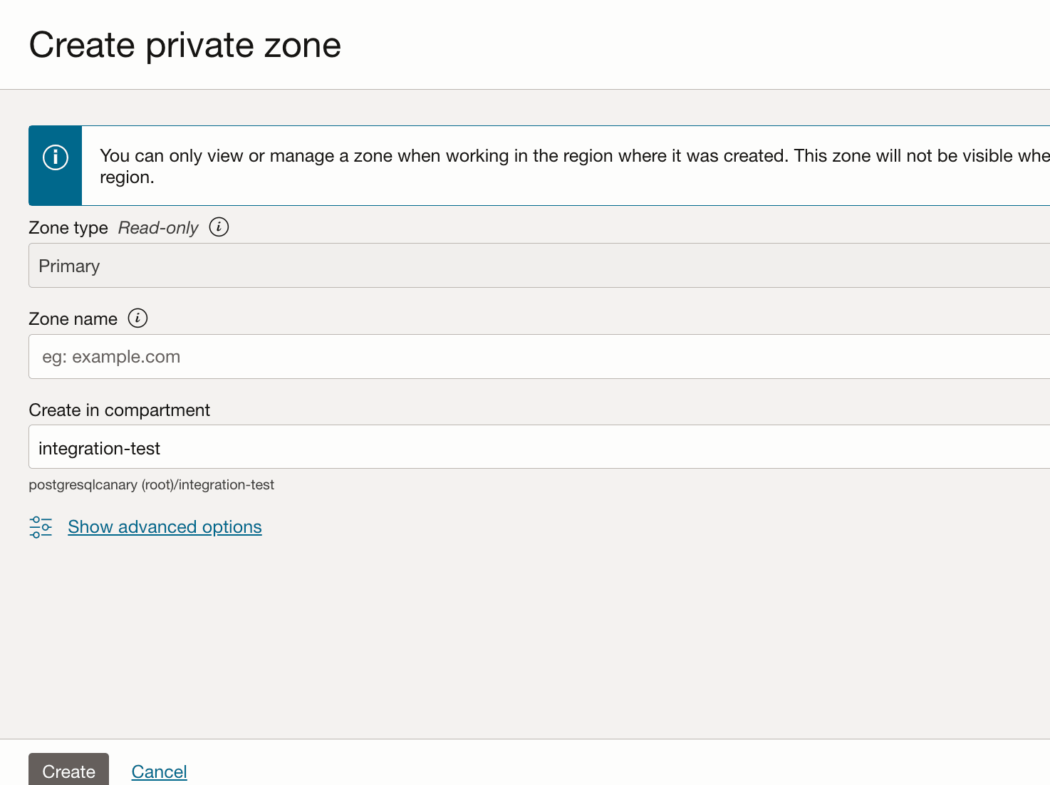

Agregue una entrada para el sistema de base de datos remoto.
Haga clic en Crear zona.
En Zone Name (Nombre de zona), introduzca el FQDN del sistema de base de datos en la otra región (Ashburn).
Haga clic en Crear para agregar la nueva entrada de zona.

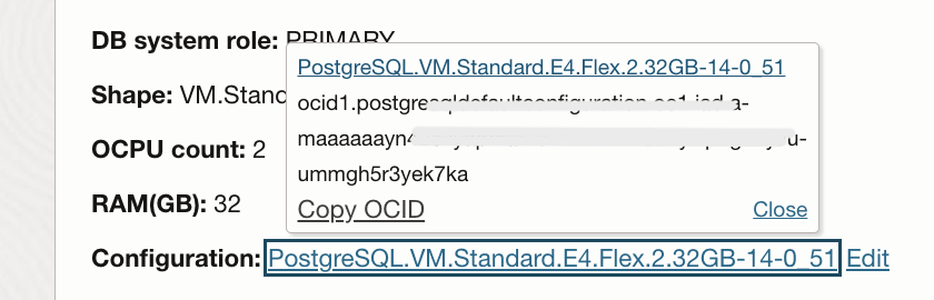

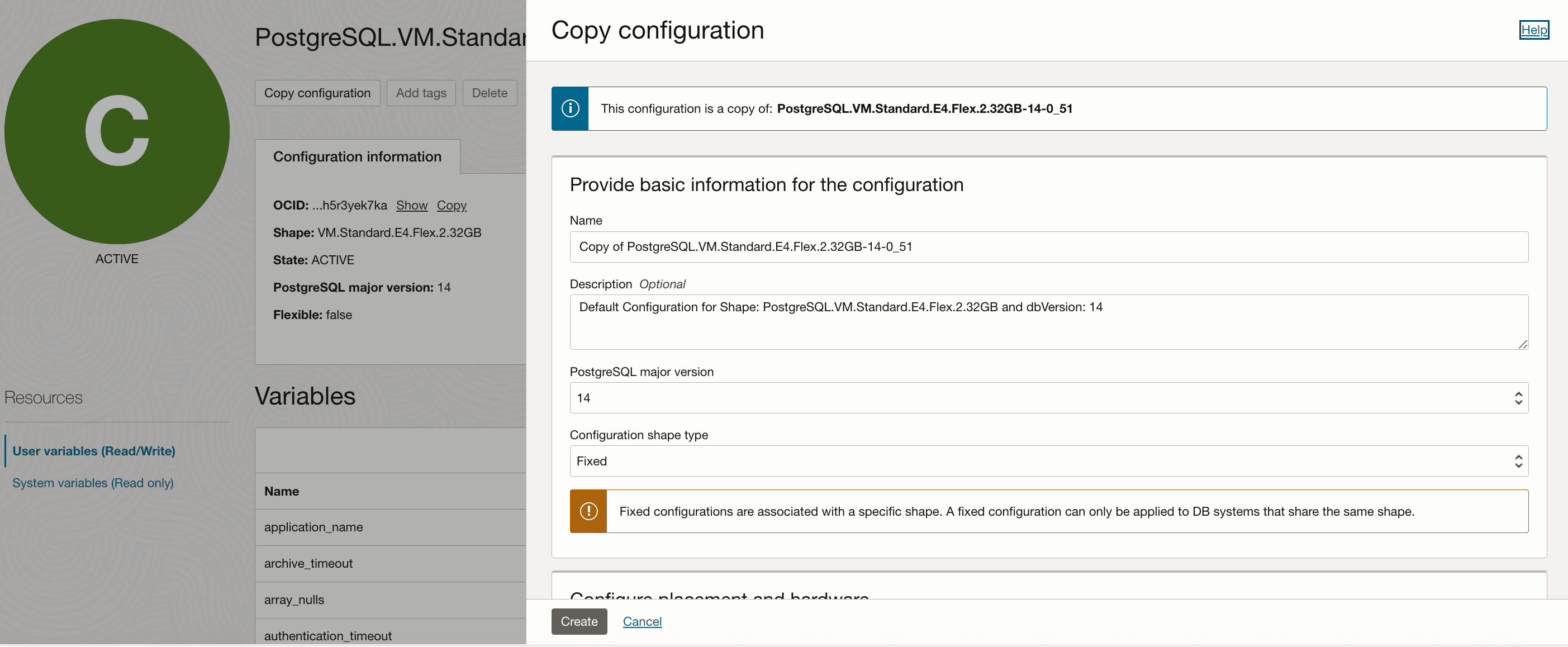

En la región Ashburn, conéctese a la consola de OCI, navegue a la base de datos PostgreSQL, seleccione el sistema de base de datos y modifique los valores de configuración accediendo al archivo de configuración.
Se le redirigirá al archivo de configuración completo. Seleccione Copiar Configuración para continuar, que mostrará la siguiente página.

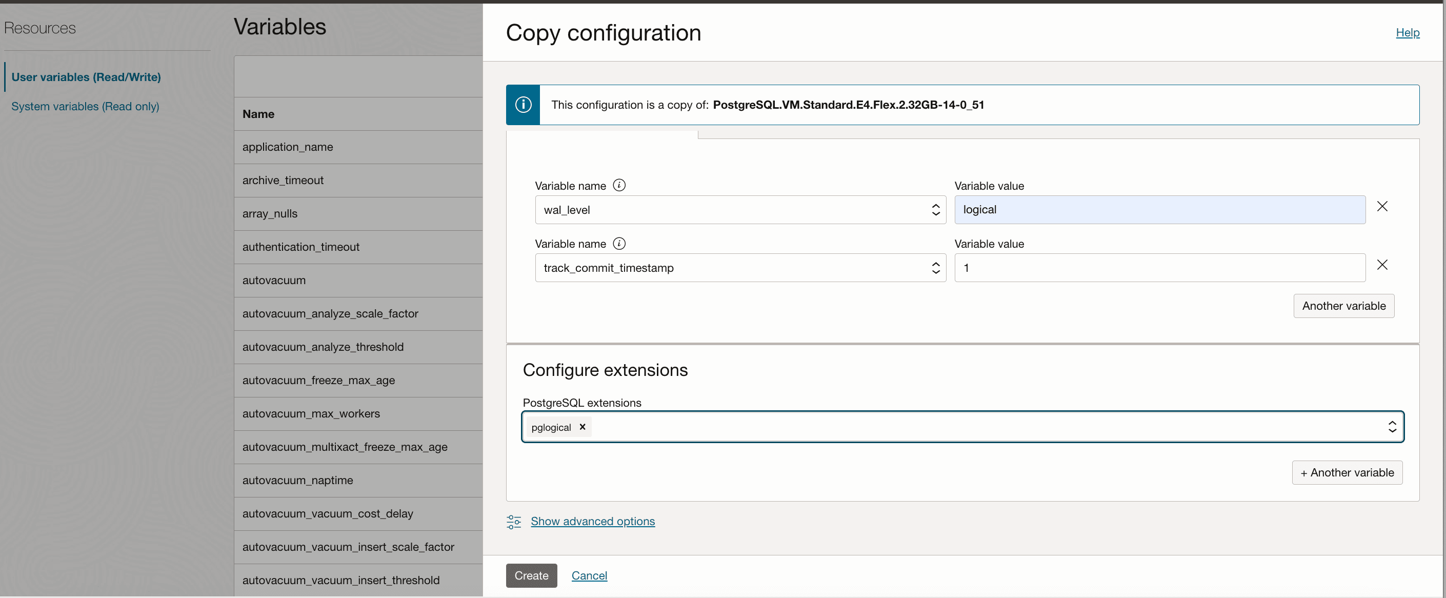

Introduzca la información necesaria en función de sus especificaciones. A continuación, vaya a Variables de usuario (lectura/escritura), haga clic en Agregar otra variable y seleccione Nombre de variable como
wal_level
ytrack_commit_timestamp
y Valor de variable comological
y1
respectivamente. -
En Configurar extensiones, seleccione
pglogical
como extensiones PostgreSQL. -
Haga clic en Crear para generar el archivo de configuración.
