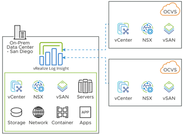

Opción 1: utilice la información de registro local de VMware vRealize para recopilar logs de la solución VMware de Oracle Cloud.
Amplíe las capacidades de análisis de logs de la información detallada del log de VMware vRealize local para recopilar logs y supervisar la nube del servidor VMware vCenter conectando VMware vCenter Server como punto final dentro de la información detallada del log de VMware vRealize. Al aprovisionar una nube privada de VMware Solution sobre Oracle Cloud, conecte su entorno local con su nube privada mediante FastConnect o VPN de sitio a sitio.
Arquitectura de referencia de alto nivel: VMware vRealize Log Insight local que recopila datos de la solución VMware de Oracle Cloud sin recopiladores de datos remotos
Arquitectura de referencia de alto nivel: VMware vRealize Log Insight local que recopila datos de la solución VMware de Oracle Cloud con recopiladores de datos remotos
