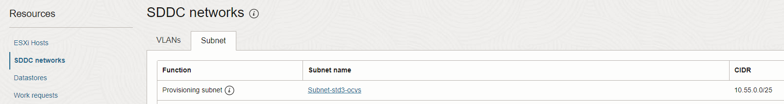

Desplácese hacia abajo y haga clic en el enlace de redes de SDDC y tome nota de la subred de aprovisionamiento en el separador Subred.

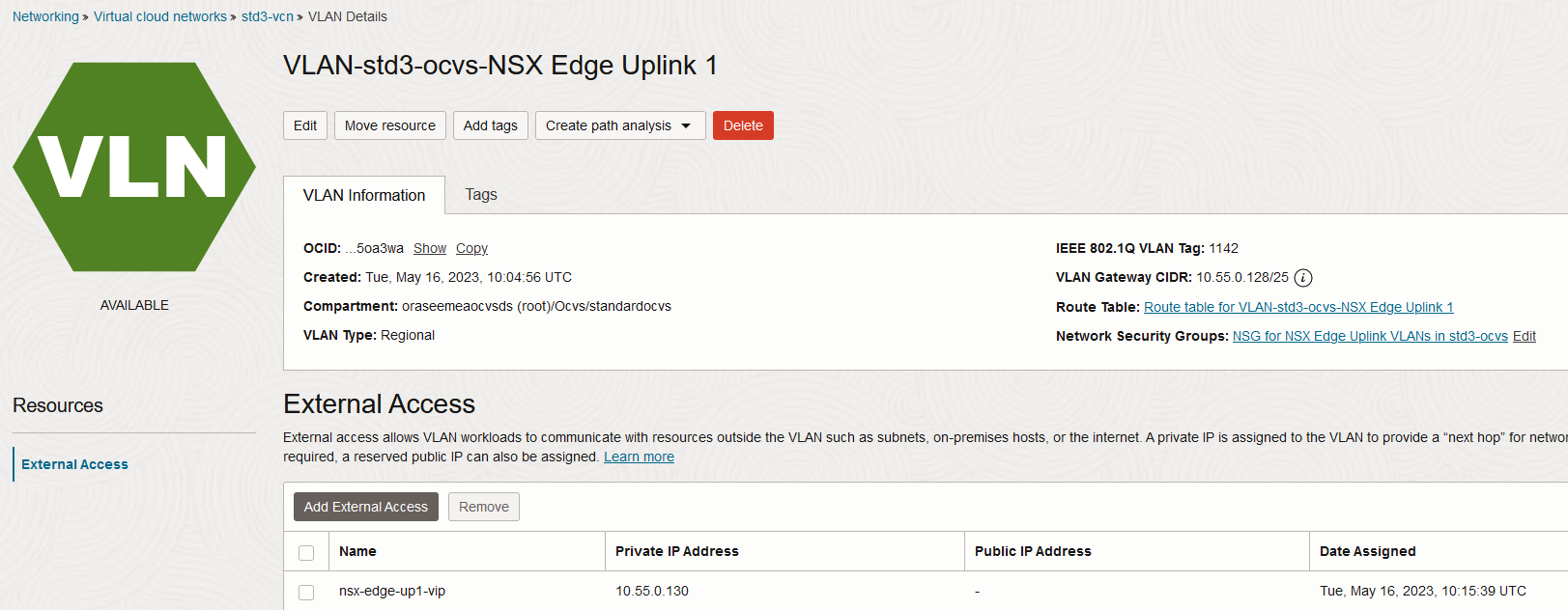

Desplácese hacia abajo y haga clic en el enlace de redes SDDC, en el separador vLAN, haga clic en el enlace ascendente 1 de NSX Edge. Observe
nsx-edge-up1-vip, que es10.55.0.130en esta configuración de tutorial.

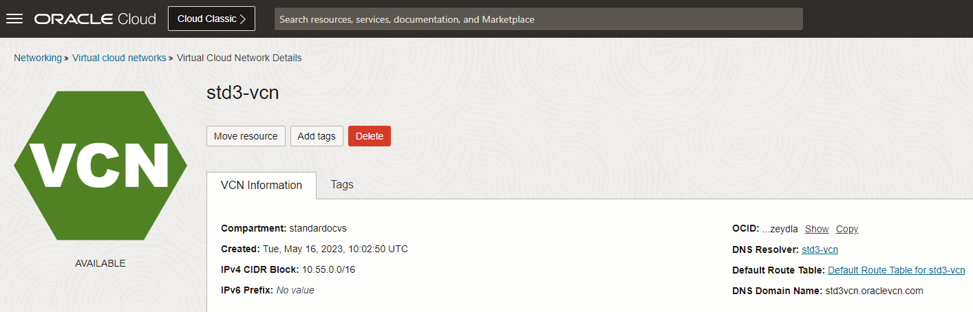

El aprovisionamiento del SDDC de OCVS crea una zona privada de DNS de OCI para las máquinas virtuales de gestión de OCVS.
El DNS de VCN de OCI puede aceptar solicitudes entrantes de DNS para la resolución de nombres de dominios de DNS privados. Este punto final de DNS se denomina listener. Consulte la documentación de DNS de VCN para obtener más información.
Navegue al portal de VCN de OCI y haga clic en el enlace de resolución de DNS.

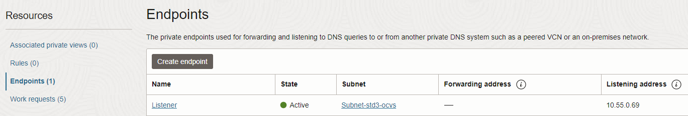

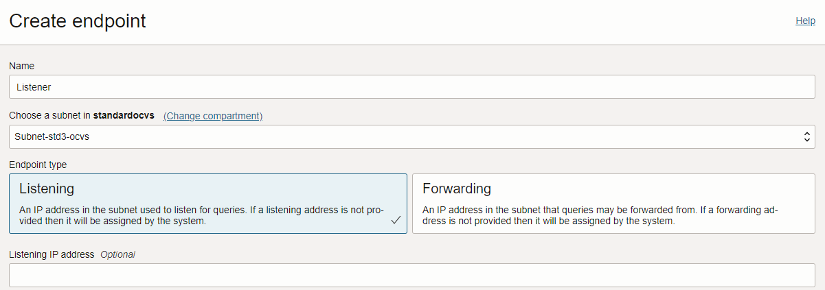

Haga clic en Puntos finales y, a continuación, en Crear punto final.
- Introduzca el nombre como listener.
- Seleccione la subred de aprovisionamiento que hemos registrado en el paso anterior.
- Seleccione el tipo de punto final como escucha.
- La dirección IP de recepción (deje en blanco).
- Haga clic en Crear punto final.
Se creará un punto final de listener

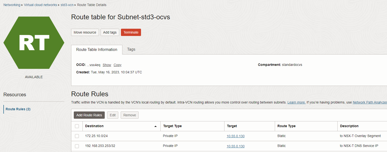

Haga clic en el menú Navegación, híbrida, solución VMware seguida de SDDC. Desplácese hacia abajo y haga clic en las redes de SDDC. En el separador Subred, se muestra la subred de aprovisionamiento.
- Navegue hasta la subred de aprovisionamiento de Oracle Cloud VMware Solution y active la comunicación en la tabla de rutas.
Agregaremos el CIDR de superposición de NSX-T y la IP del servicio de DNS de NSX-T que se resuelve en nsx-edge-up1-vip (se captura arriba)

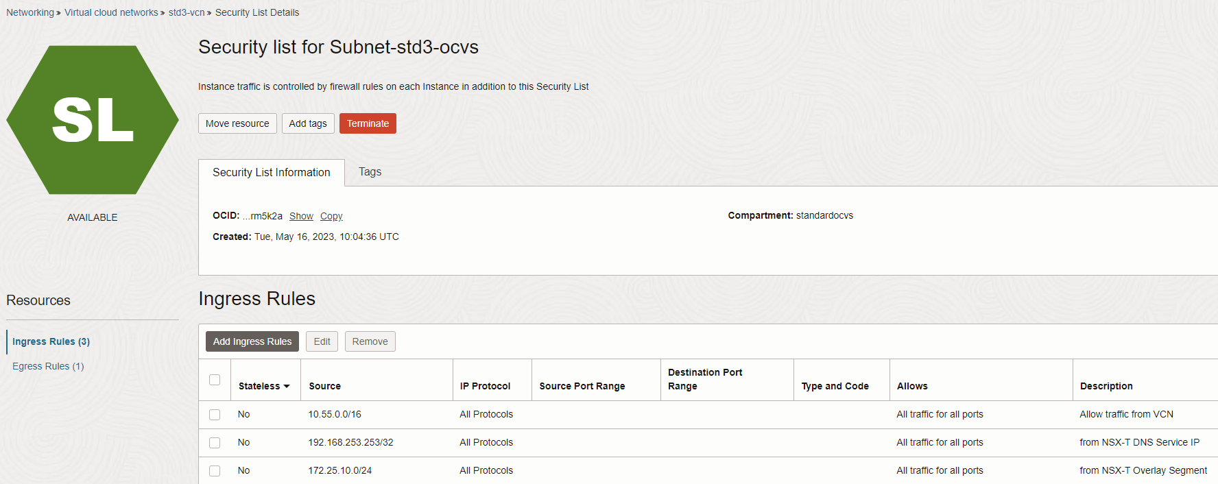

Permitir tráfico a través de la lista de seguridad.

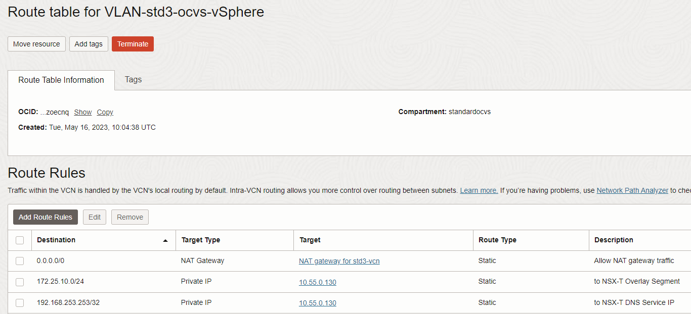

Tarea 3: Activar la comunicación en la vLAN vSphere

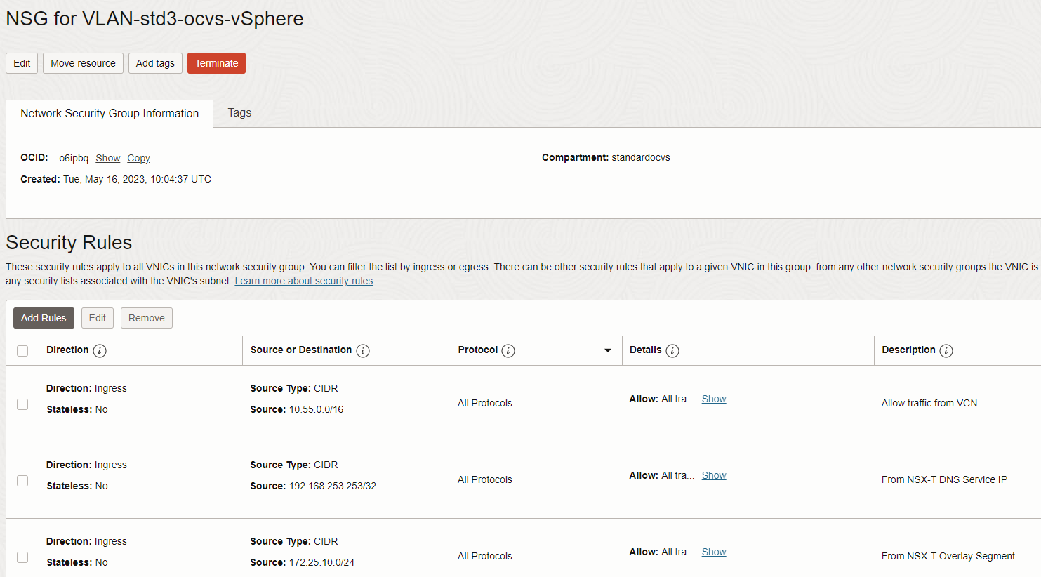

Ahora activaremos la comunicación con las máquinas virtuales de gestión de OCVS desde el segmento de superposición.
Conéctese al portal de OCI, haga clic en el menú de navegación, híbrido, solución VMware y haga clic en el SDDC de Oracle Cloud VMware Solution.
Desplácese hacia abajo y haga clic en las redes de SDDC. Haga clic en la vLAN asociada con vSphere.
Active el tráfico en la tabla de rutas asociada.
Permitir el tráfico en la lista de seguridad de red (NSG) asociada.

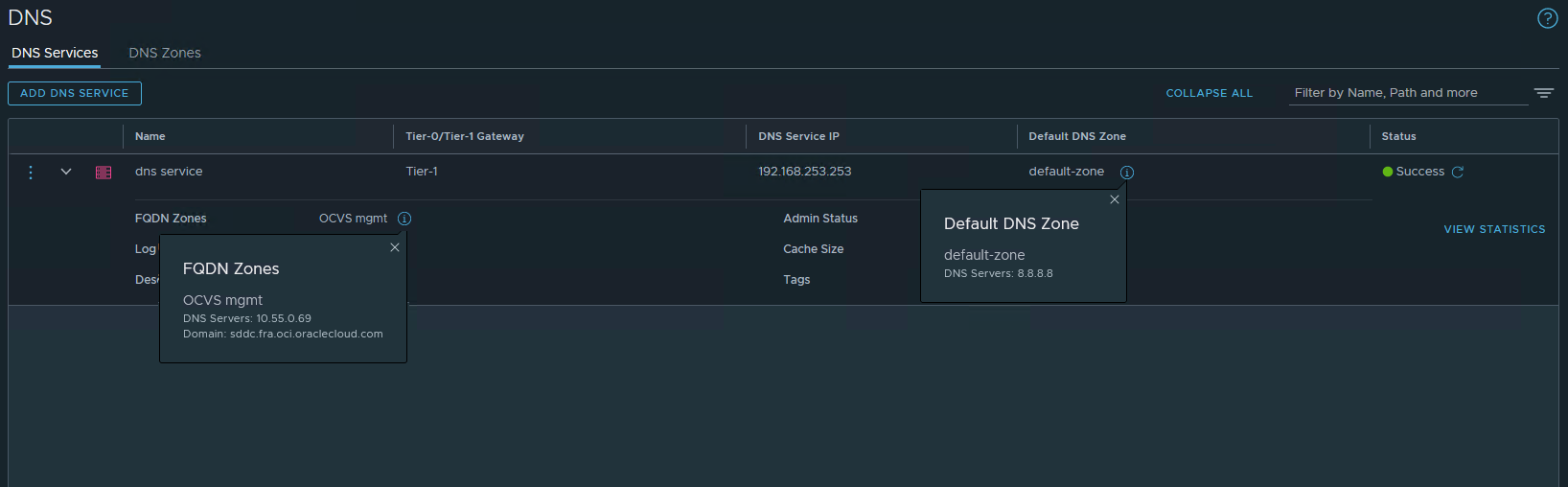

En Tutorial 1: Activación de la resolución de DNS para URL públicas del segmento de superposición NSX-T de Oracle Cloud VMware Solution, ya hemos creado el DNS por defecto y lo hemos asociado al servicio DNS NSX-T. Ahora necesitamos crear el dominio de gestión de Oracle Cloud VMware Solution y asociarlo al mismo servicio DNS.

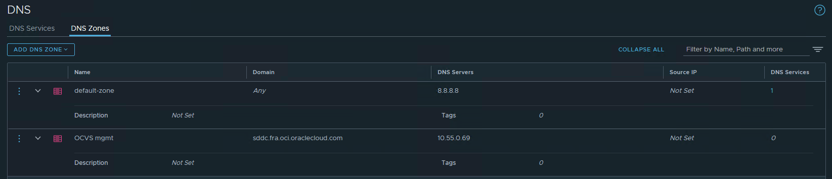

En el separador Zonas de DNS, haga clic en Agregar zona de DNS y, a continuación, haga clic en Agregar zona de FQDN.
Apunte a la IP del listener de VCN de OCI que se generó en el primer paso.

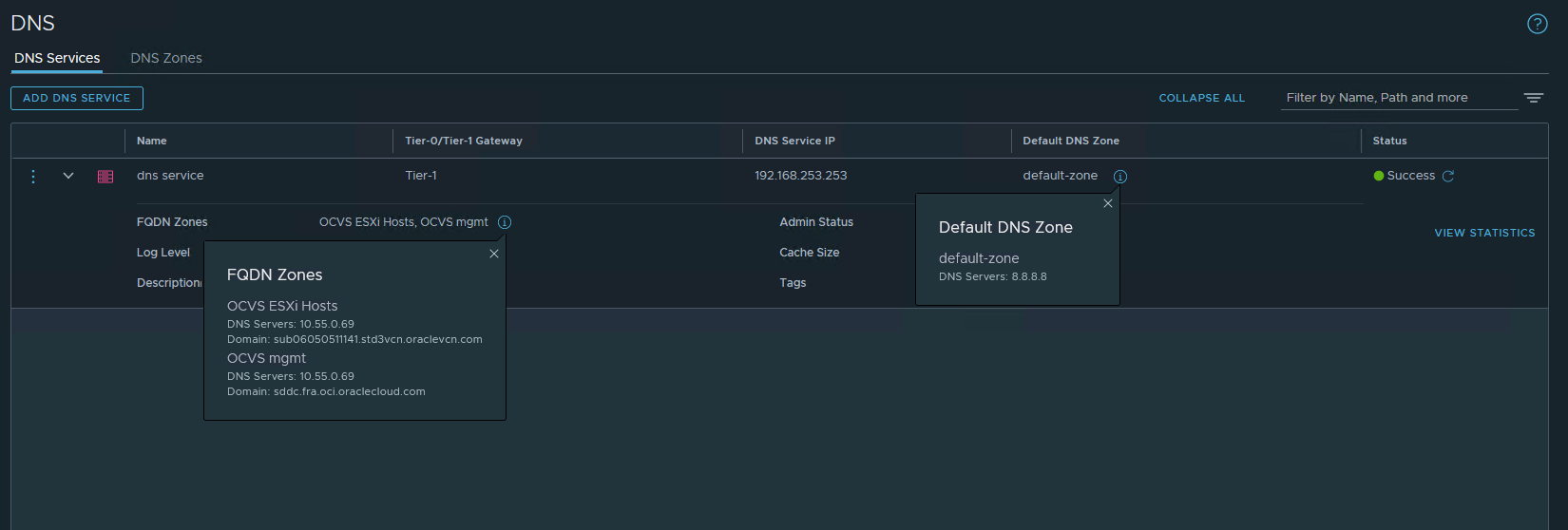

Vaya al separador Servicios de DNS, edite el servicio de DNS existente y agregue la zona de DNS de gestión de Oracle Cloud VMware Solution haciendo clic en el cuadro de zonas de FQDN.
Guarde la configuración.

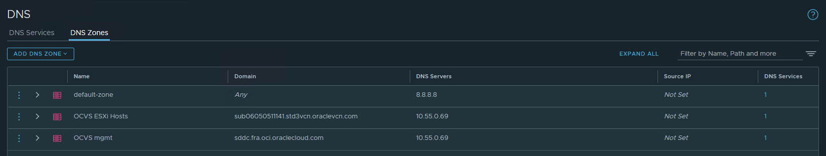

Del mismo modo, necesitamos crear el servicio DNS para resolver los nombres de host de OCVS ESXi

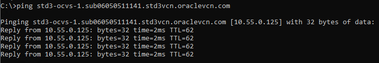

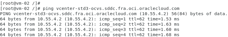

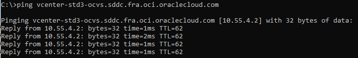

Esto debería permitir la comunicación de las máquinas virtuales que residen en el segmento de superposición NSX-T para resolver las máquinas virtuales de Oracle Cloud VMware Solution Management mediante el nombre.
