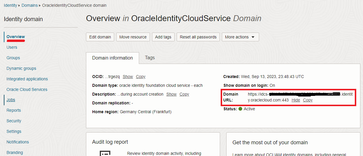

  10. Haga clic en el dominio OracleIdentityCloudService y expanda la URL de dominio.
    URL del dominio de identidad
    Por ejemplo: la URL de dominio de identidad será https://idcs-01234567890abcdef.identity.oraclecloud.com (se borra el número de puerto).
