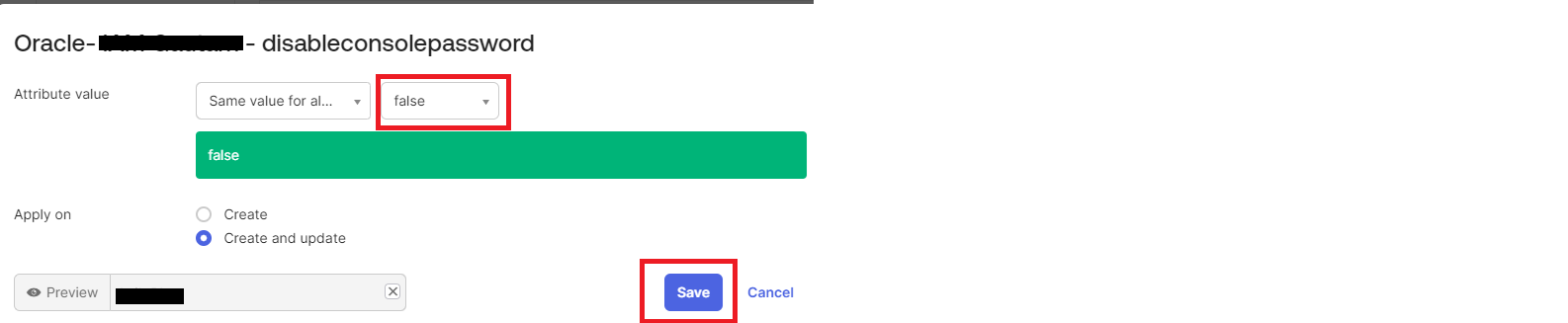

En Valor de atributo, seleccione el mismo valor para todos los usuarios y defina el valor en false.
En Aplicar, seleccione Crear y actualizar y haga clic en Guardar.
Una vez que el atributo se haya asignado correctamente, haga clic en Forzar sincronización para forzar la actualización de este cambio en OCI IAM.
Después de unos minutos, puede comprobar que la capacidad de contraseña local de todos los usuarios transferidos desde Okta se desactivará y que los usuarios ya no pueden utilizar sus contraseñas locales para conectarse.
