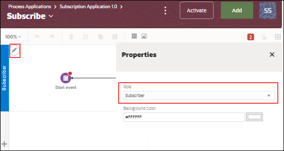

Se abre el editor de procesos estructurado. Los elementos de inicio y finalización ya están posicionados en el flujo para usted. Hay dos nadillos y la paleta de elementos BPMN está a la derecha.
Seleccione el primer carril que contiene el elemento de inicio y finalización haciendo clic en la barra situada a la izquierda del lienzo. Haga clic en el icono de edición para abrir el panel Propiedades. En el panel Propiedades, seleccione Suscriptor en el campo desplegable Rol.
Tenga en cuenta que el nombre del swimlane cambia a Subscriber.
En la paleta de elementos de BPMN, amplíe la categoría Human y arrastre una tarea Approve al segundo carril.
Observe que el nombre del swimlane se asigna automáticamente al rol Aprobador. Ajuste el flujo de proceso para que la tarea Aprobar sea el segundo elemento del flujo.
