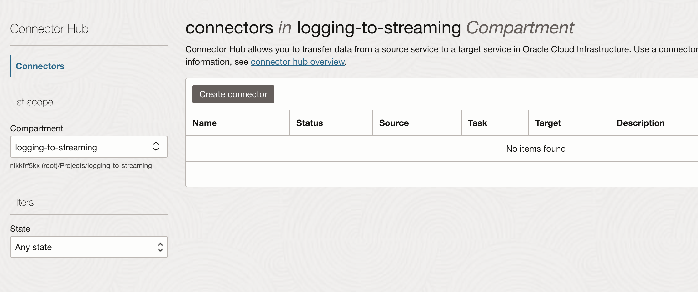

Tarea 2: Creación y configuración del hub de conector de OCI
Haga clic en Crear conector.

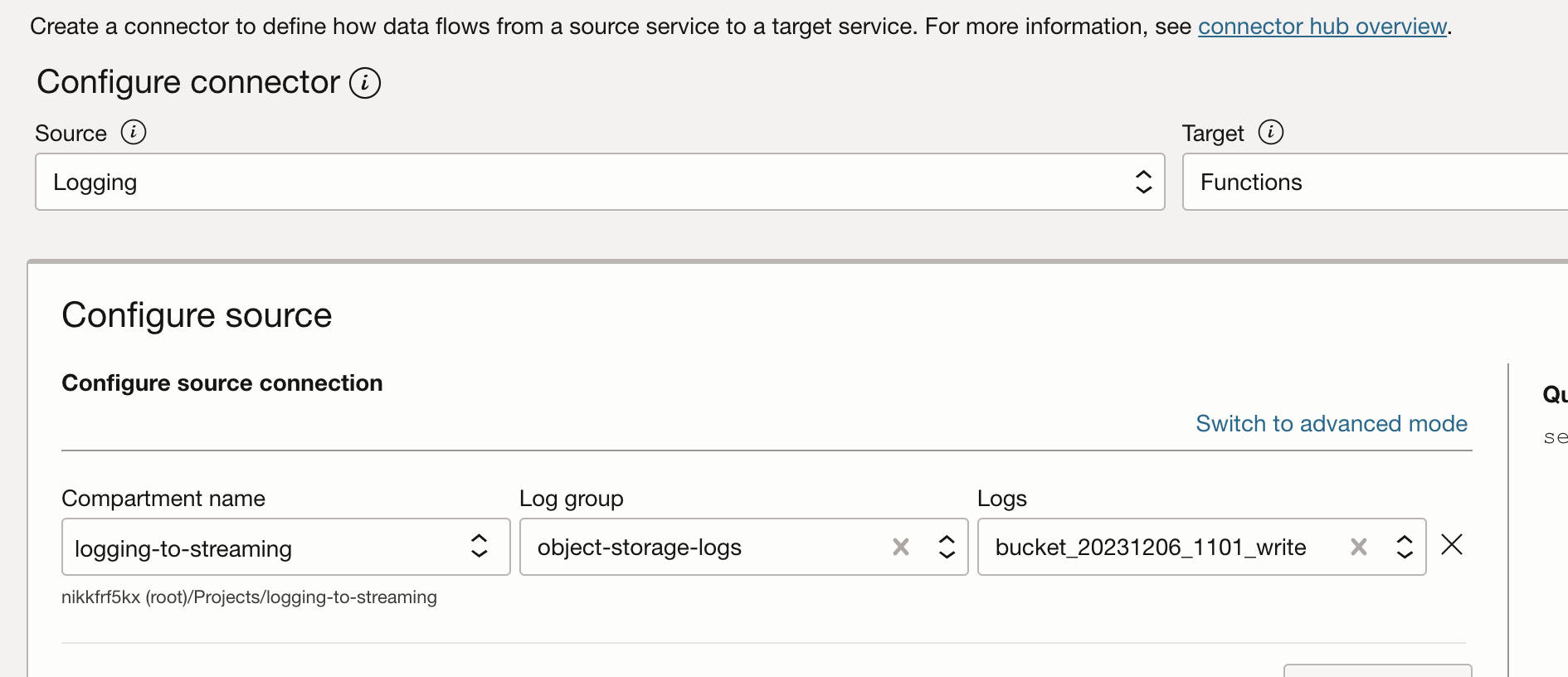

Introduzca el nombre del compartimento y seleccione los logs que desea transferir como origen.

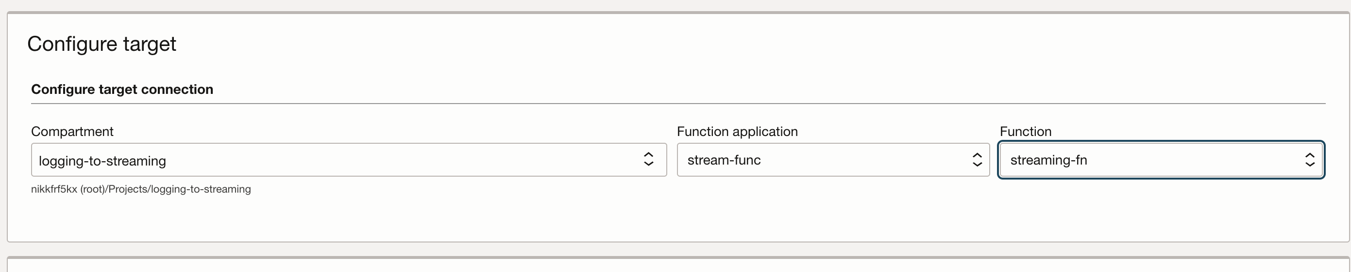

Seleccione la función creada como destino y haga clic en Crear.
Ahora, OCI Connector Hub buscará nuevos logs en el origen. Siempre que se detecte un nuevo log, OCI Connector Hub enviará ese log a OCI Functions. La función se disparará y enviará los logs al flujo de punto final privado.
