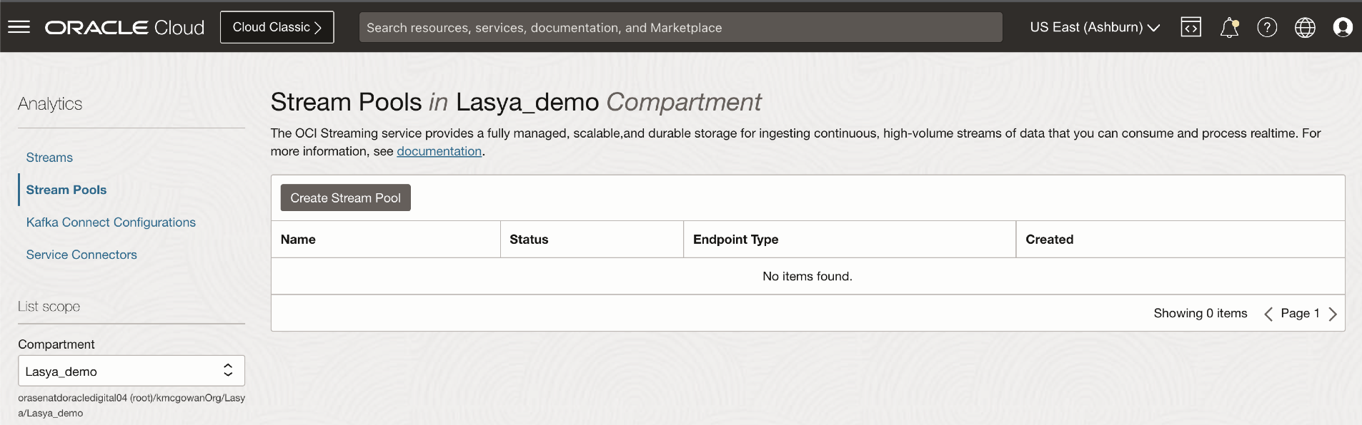

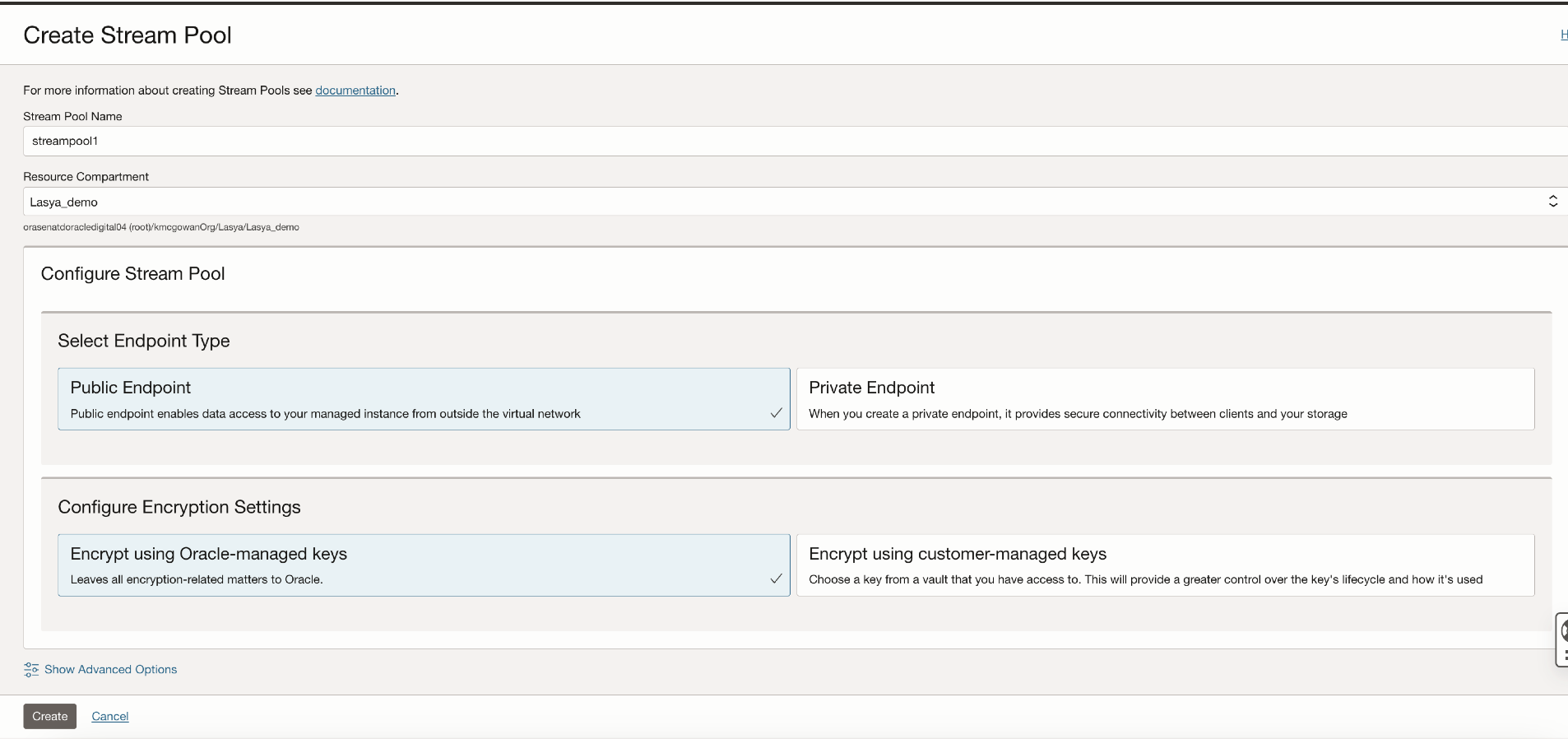

Haga clic en Pools de flujos y cree un pool de flujos público. Para el cifrado, puede utilizar claves gestionadas por Oracle o seleccionar una clave de un almacén al que tenga acceso.

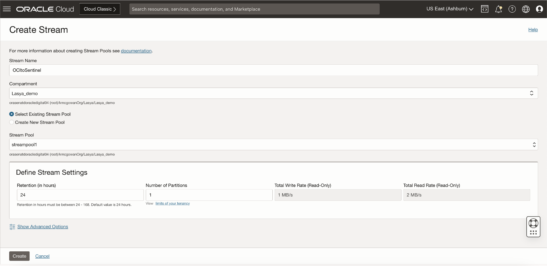

Haga clic en Flujos, Crear flujo. Especifique los detalles de compartimento necesarios. Seleccione el pool de flujos que hemos creado en el paso 2. La configuración de flujo se puede dejar para utilizar valores por defecto.

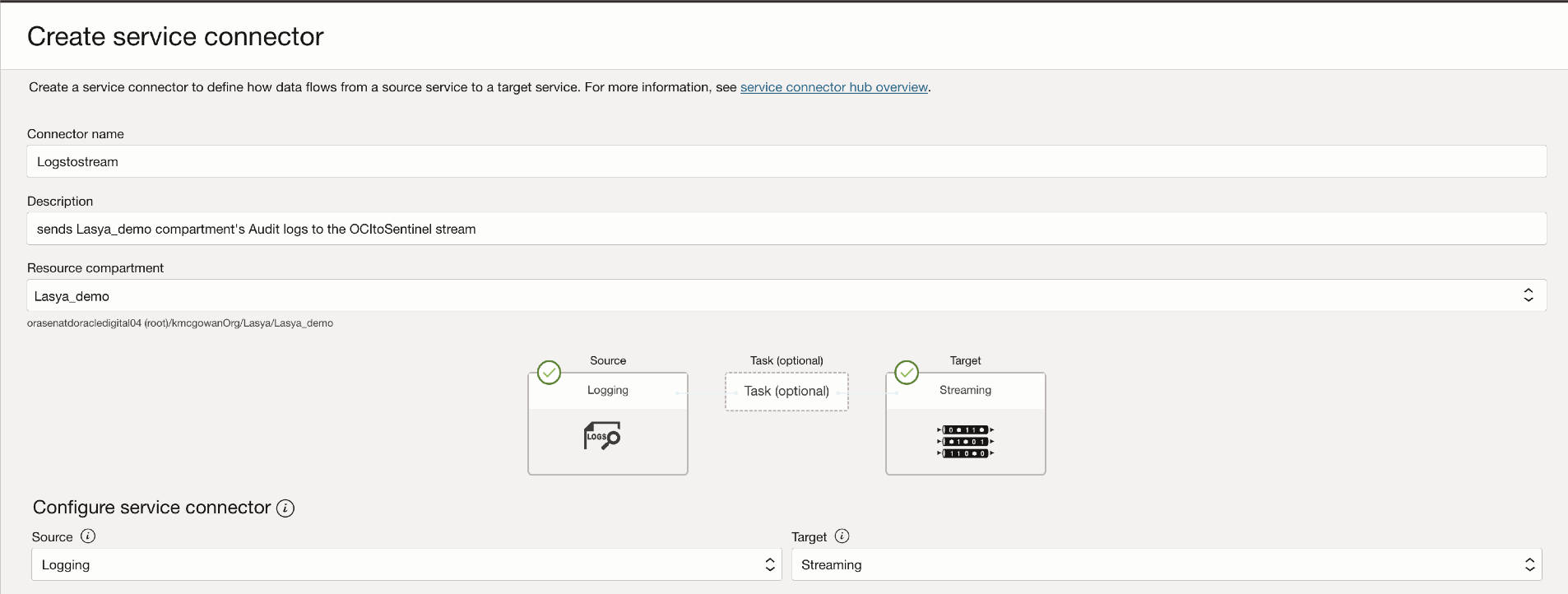

OCI Service Connector Hub ayuda a transferir datos entre servicios dentro de OCI. Crearemos un conector de servicio para transferir logs de auditoría del servicio OCI Logging a OCI Streaming.
Haga clic en el menú de navegación y seleccione Observabilidad y gestión, Registro, Conector de servicio, Crear conector de servicio.
Proporcione los detalles necesarios. El origen debe ser "Registro" y el destino debe ser "Transmisión".

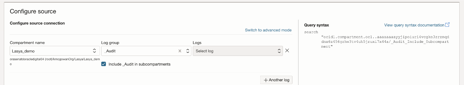

Seleccione Auditoría para el grupo de logs.
Nota: En el ámbito de este tutorial, solo enviamos logs de auditoría a Sentinel. Los logs de auditoría están activados por defecto en cada compartimento. Si es necesario transferir otros logs del servicio OCI o logs personalizados, consulte la documentación de Registro de OCI para que el proceso los active y utilice.
De manera opcional, puede proporcionar un filtro de log para enviar solo los tipos de log seleccionados.

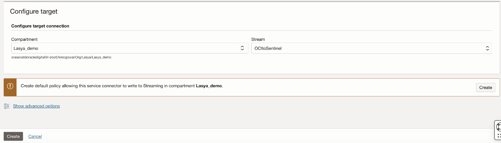

En Configurar destino, seleccione el flujo que hemos creado.
Cree las políticas por defecto que aparecen en la pantalla y haga clic en Crear.

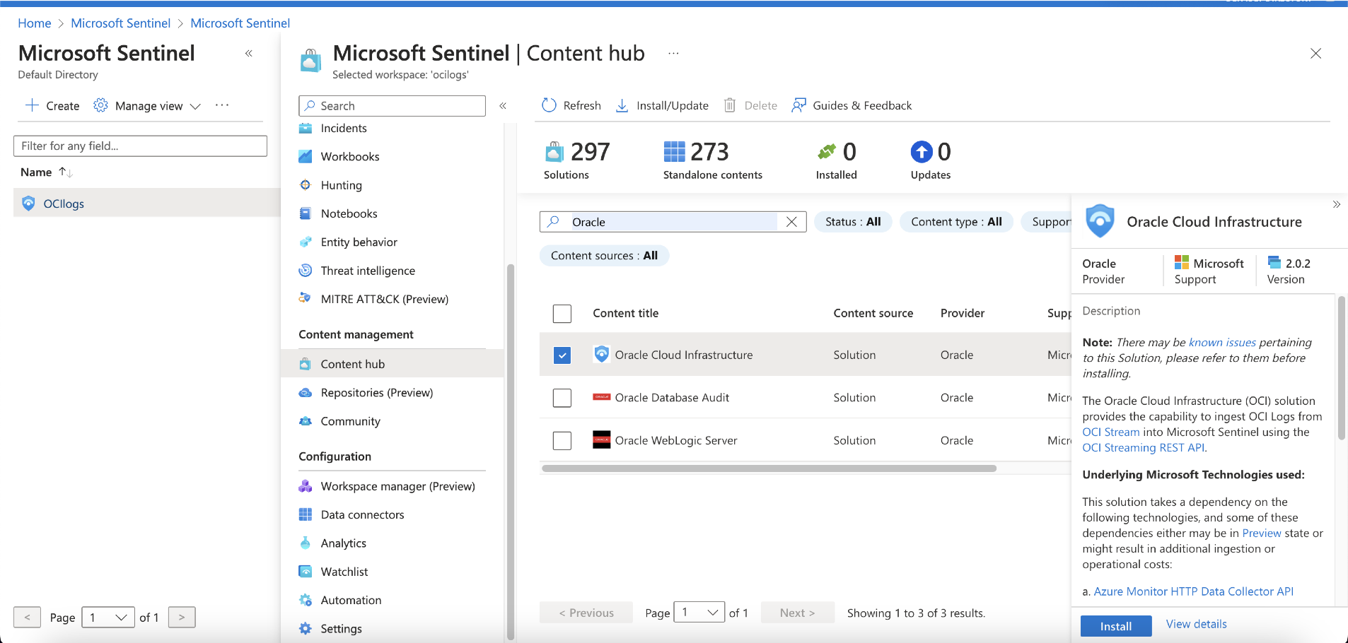

Busque y seleccione Microsoft Sentinel, seleccione Agregar, seleccione el espacio de trabajo Agregar Microsoft Sentinel.
En Sentinel, seleccione Hub de contenido. Busque la solución de Oracle Cloud Infrastructure y haga clic en Instalar.

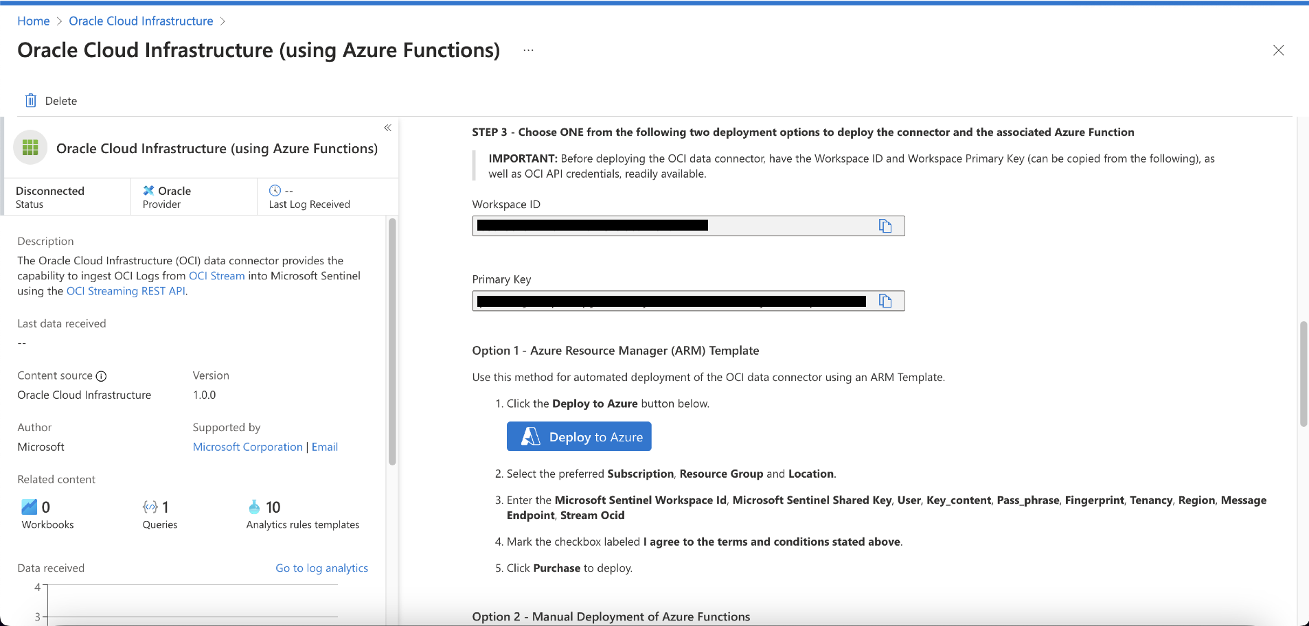

Una vez instalada la solución OCI, haga clic en Gestionar.
Seleccione el conector de datos Oracle Cloud Infrastructure (con funciones de Azure), abra la página de conector. Inicialmente se muestra como desconectado.

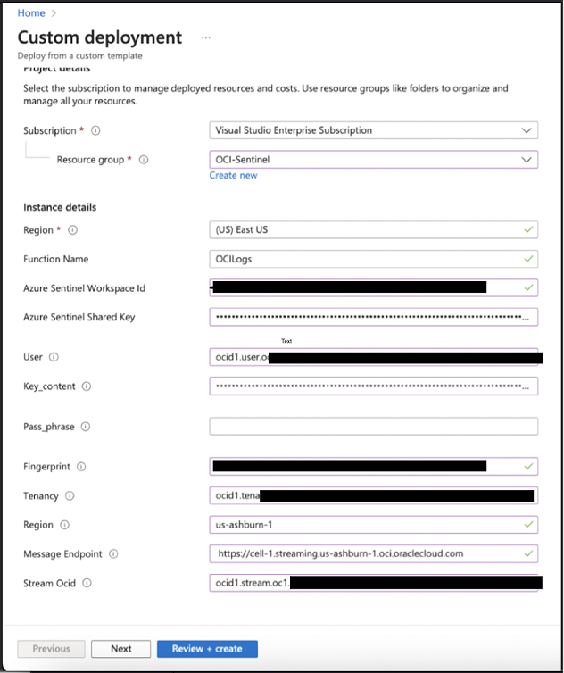

En el lado derecho, seleccione el botón Desplegar en Azure. Complete todos los detalles.
Puede encontrar ID de espacio de trabajo de Microsoft Sentinel y clave compartida en la página del conector de datos. Los valores de usuario, huella, arrendamiento y región se pueden recuperar del fragmento de vista previa del archivo de configuración de OCI.
Nota: En la consola de OCI, haga clic en los tres puntos situados a la derecha de la huella necesaria para obtener una vista previa del fragmento de archivo de configuración correspondiente.
Puede recuperar el punto final de mensaje y el ocid de flujo en la información de flujo para el flujo que hemos creado en OCI.
Una vez completados todos los detalles, seleccione la casilla de control: Acepto las condiciones indicadas anteriormente y haga clic en Compra para desplegar.
