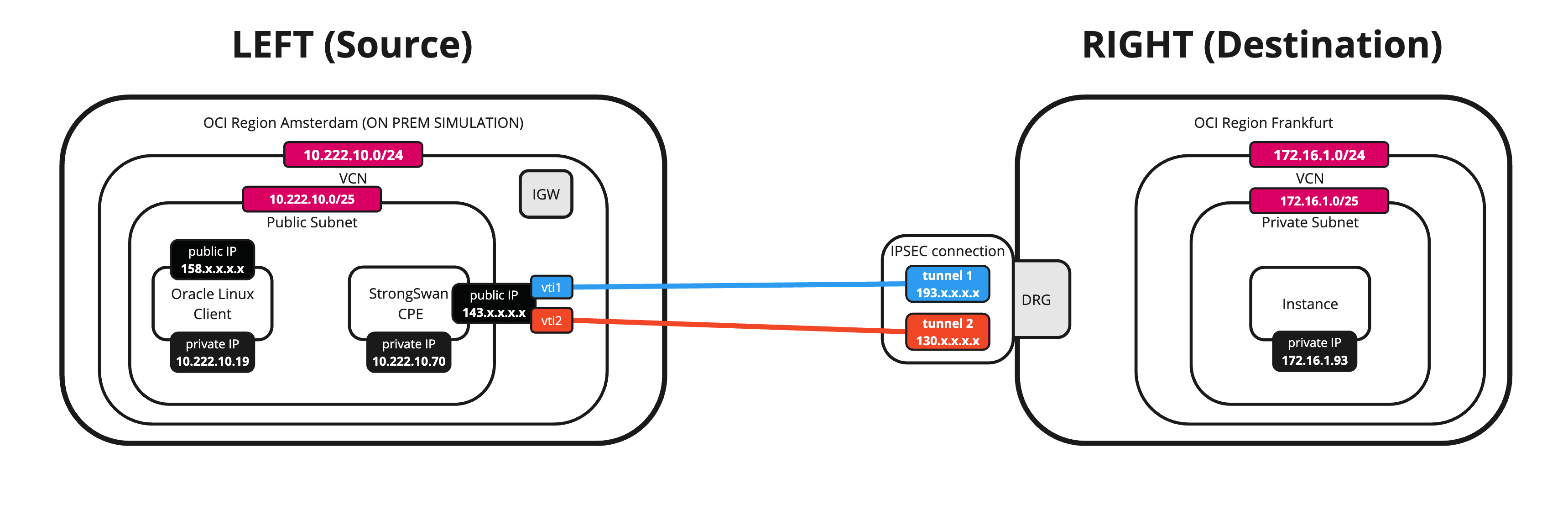

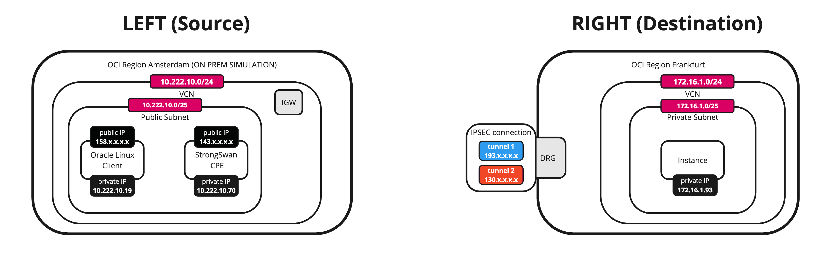

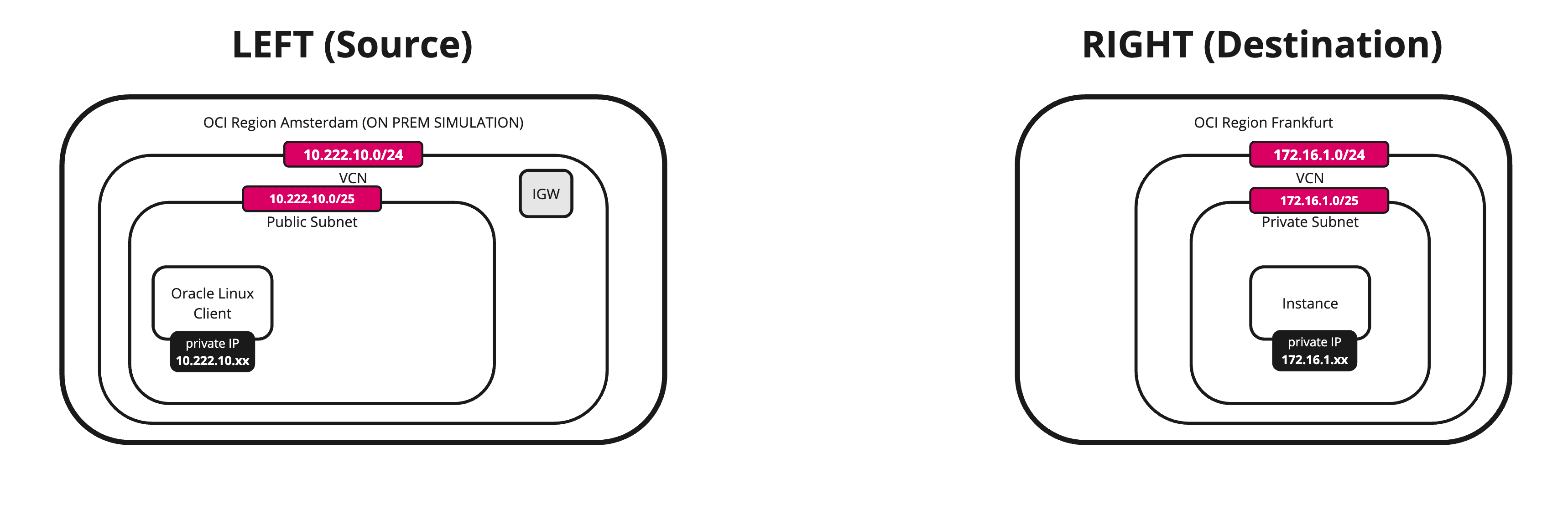

Configure una VPN de sitio a sitio de OCI con enrutamiento estático entre dos regiones de OCI mediante Libreswan como equipo local de cliente (CPE) en un lado y DRG en el otro.
Conectaremos dos regiones de OCI diferentes mediante una VPN IPSec con dos túneles y con ECMP (equal cost Multi-Path) activado. Utilizaremos un CPE con software Libreswan en una región de OCI y la VPN de sitio a sitio de OCI configurada en el DRG en la otra región.
Requisitos
Cree dos regiones de OCI.
Región 1 de OCI (destino):
- Red virtual en la nube (VCN)
- Subred privada
- DRG
- Anexos de VCN
- Instancias
En esta región, el DRG será el punto final de VPN y todo el tráfico se enrutará mediante la conexión a Internet del DRG.
Región 2 de OCI (Fuente):
- VCN
- Subred pública
- Gateway de Internet
- Instancias

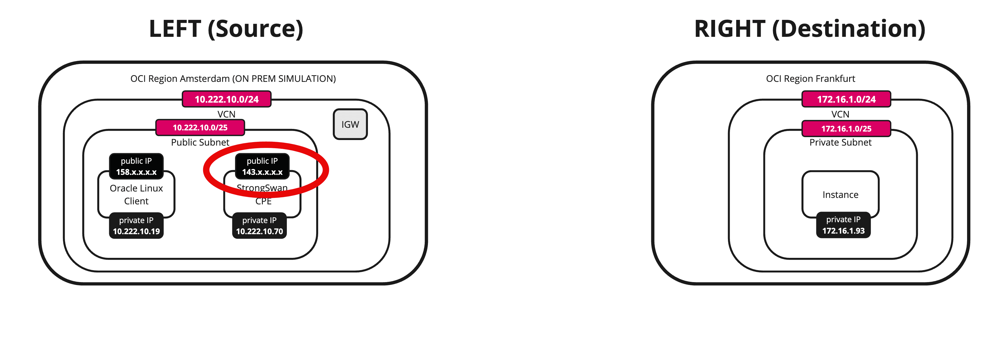

En esta región, el CPE de Libreswan (instancia dentro de OCI) será el punto final de VPN y todo el tráfico se enrutará mediante la conexión a Internet del gateway de Internet.
La siguiente imagen ilustra lo que hemos discutido hasta ahora.
Nota: Tenga en cuenta que el CPE de Libreswan aún no está en esta imagen.

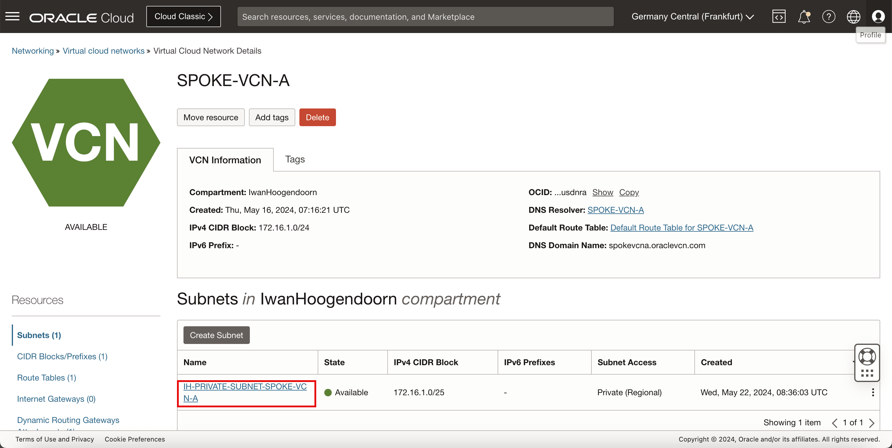

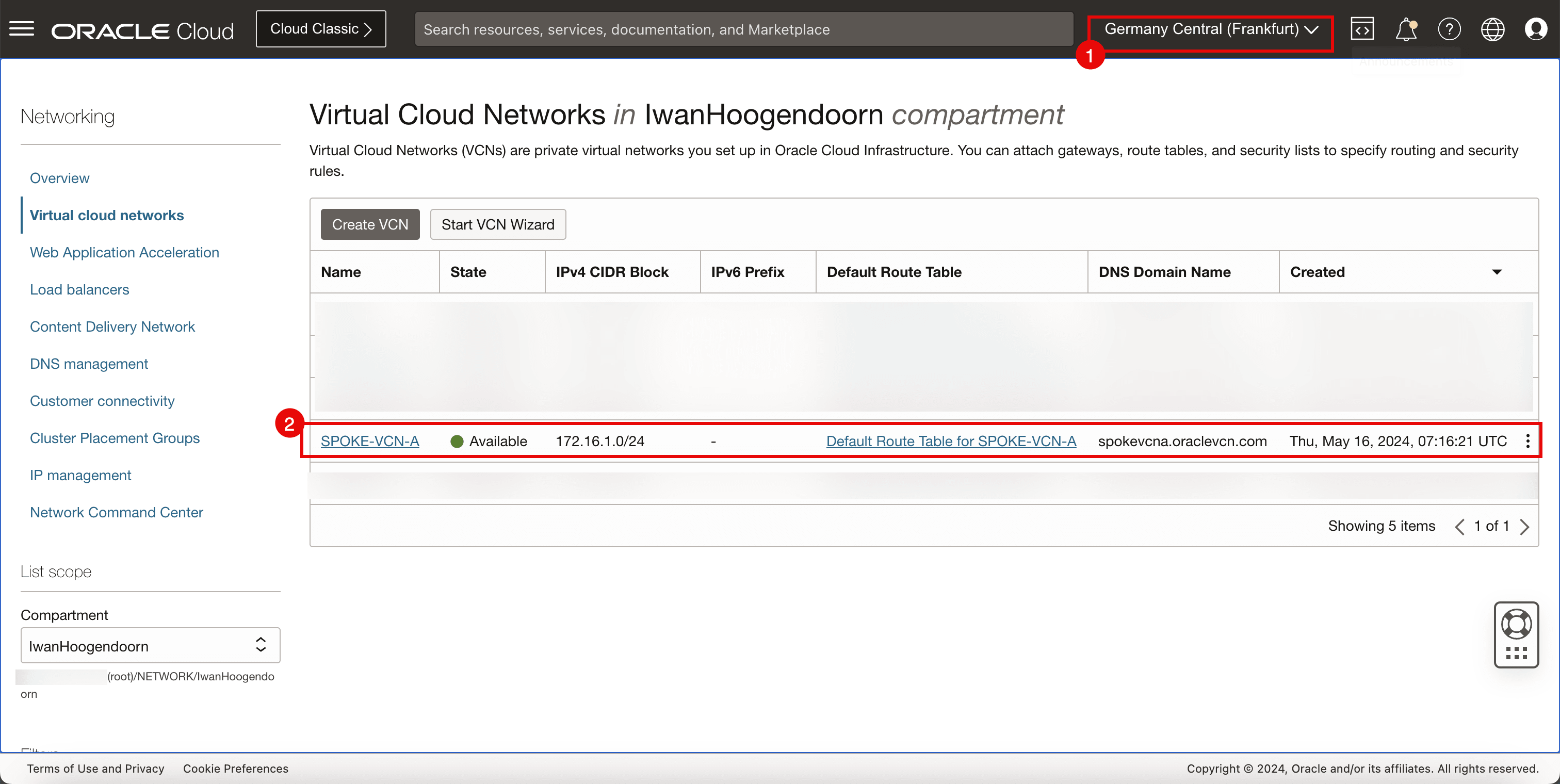

VCN
Revise la región de OCI de destino. Para este tutorial, es la región OCI del centro de Alemania (Fráncfort).
Revise la VCN, la subred y la instancia.
Subredes
Revise la subred privada a la que se asociarán las instancias.

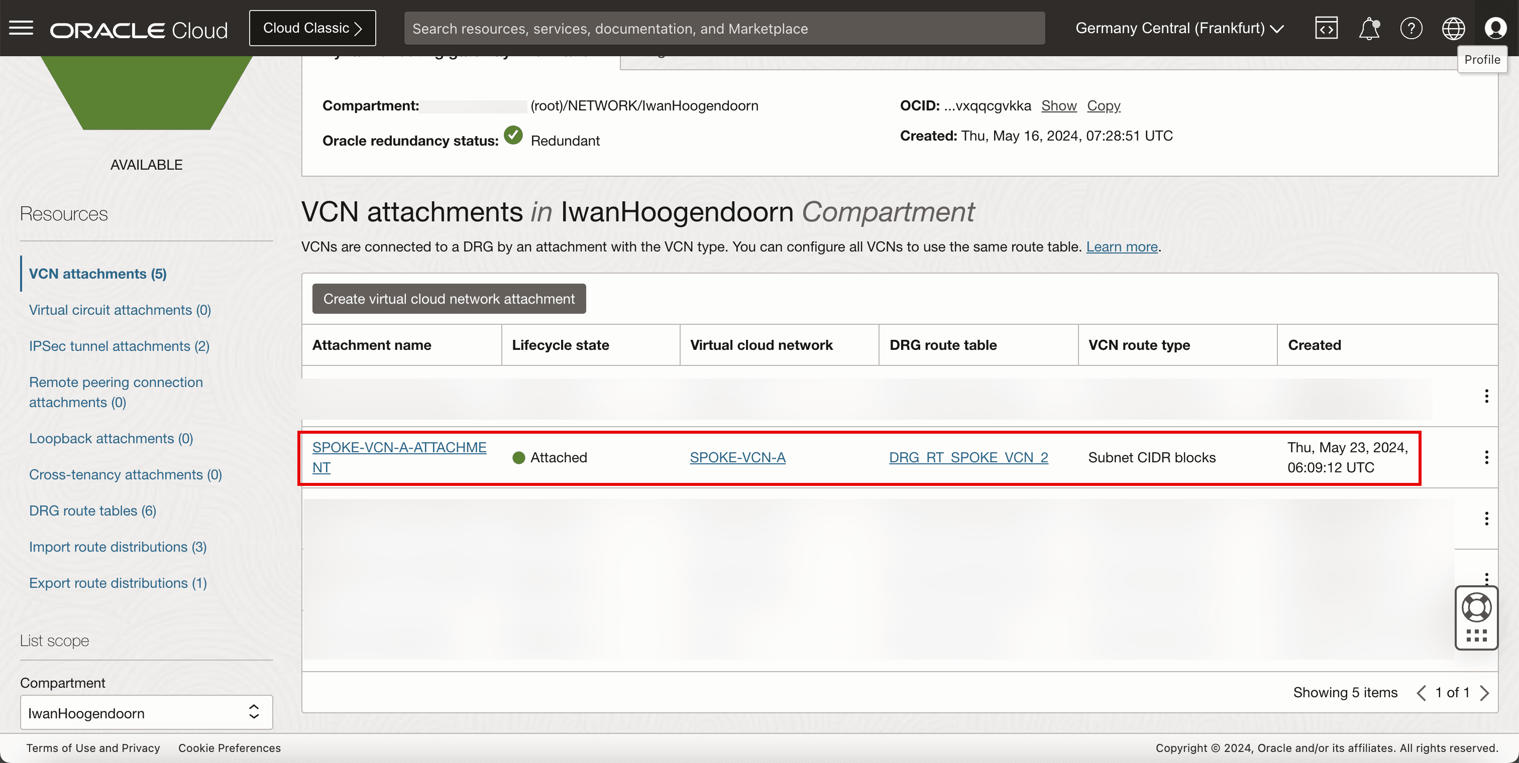

Asociación de VCN
Revise la asociación de VCN para asegurarse de que la VCN esté asociada al DRG para que el DRG pueda enrutar el tráfico VPN a la VCN, la subred y la instancia correctas.

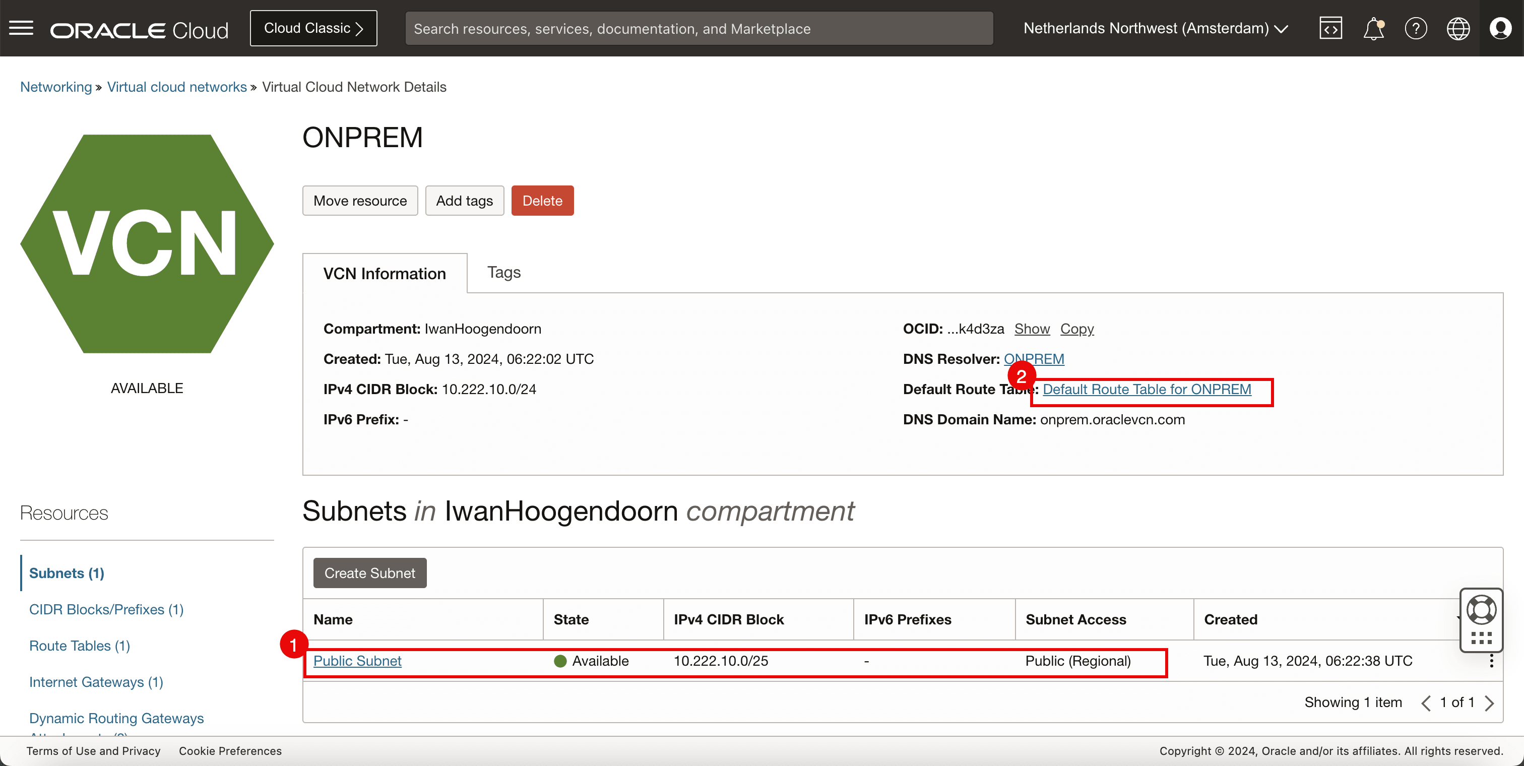

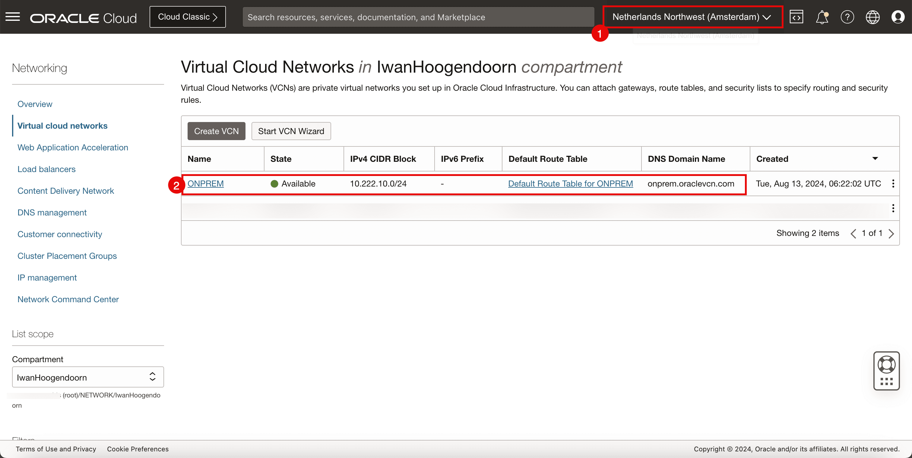

Tarea 2: Revisión de la región de OCI de origen (VCN, subred pública, gateway de Internet e instancias)
VCN
Revise la región de OCI de origen. Para este tutorial, es la región OCI del noroeste de los Países Bajos (Ámsterdam).
Subred pública
Revise la subred pública a la que se asociarán las instancias y el punto final de VPN de Libreswan.
Revise la tabla de rutas por defecto para la VCN.
Nota: Necesitamos tener una subred pública aquí, ya que debemos asegurarnos de que el punto final de VPN de Libreswan se pueda comunicar a Internet para configurar la conexión VPN con el otro lado.

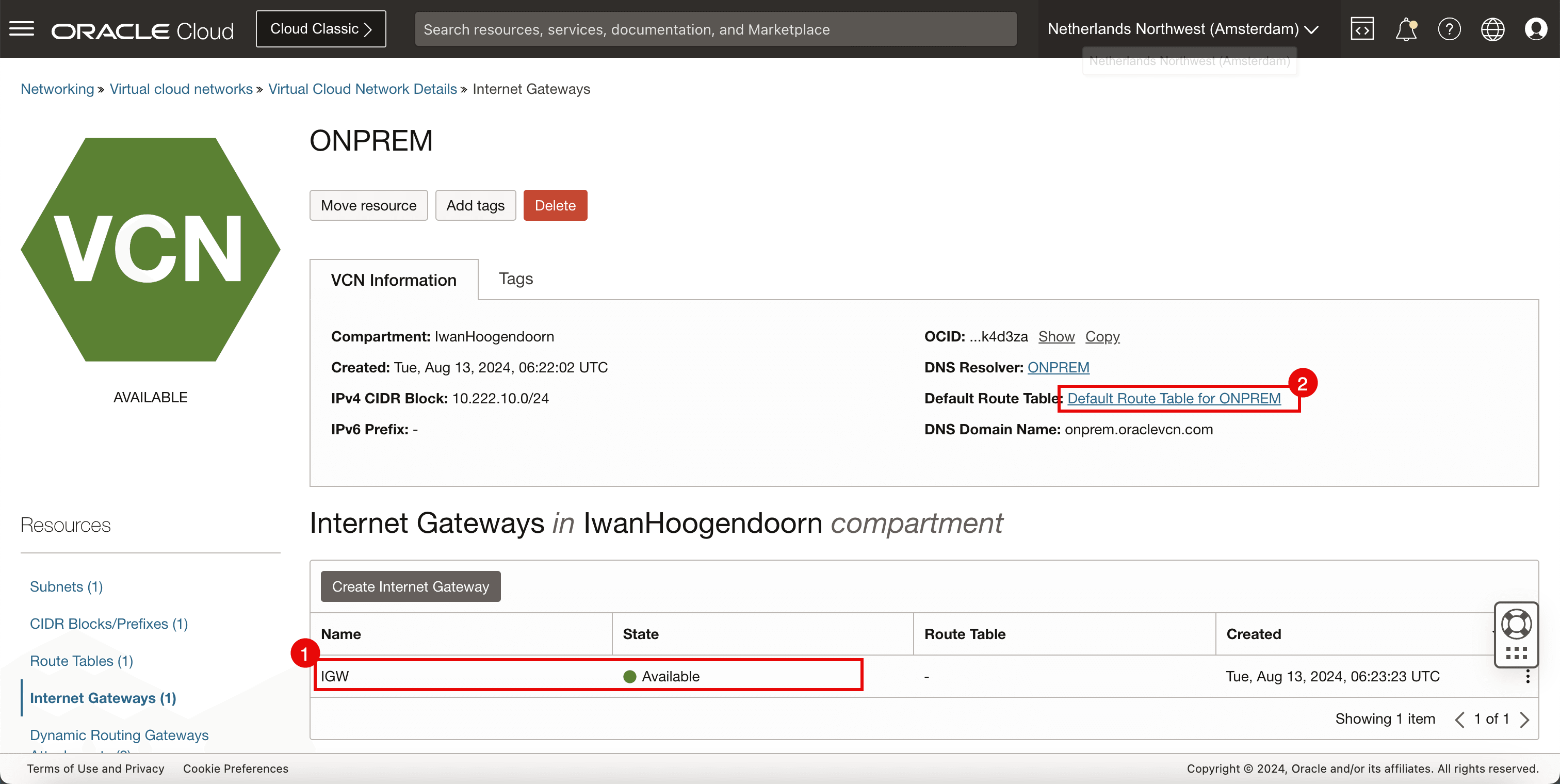

Gateway de Internet
Revisar el gateway de Internet para permitir la conectividad a Internet

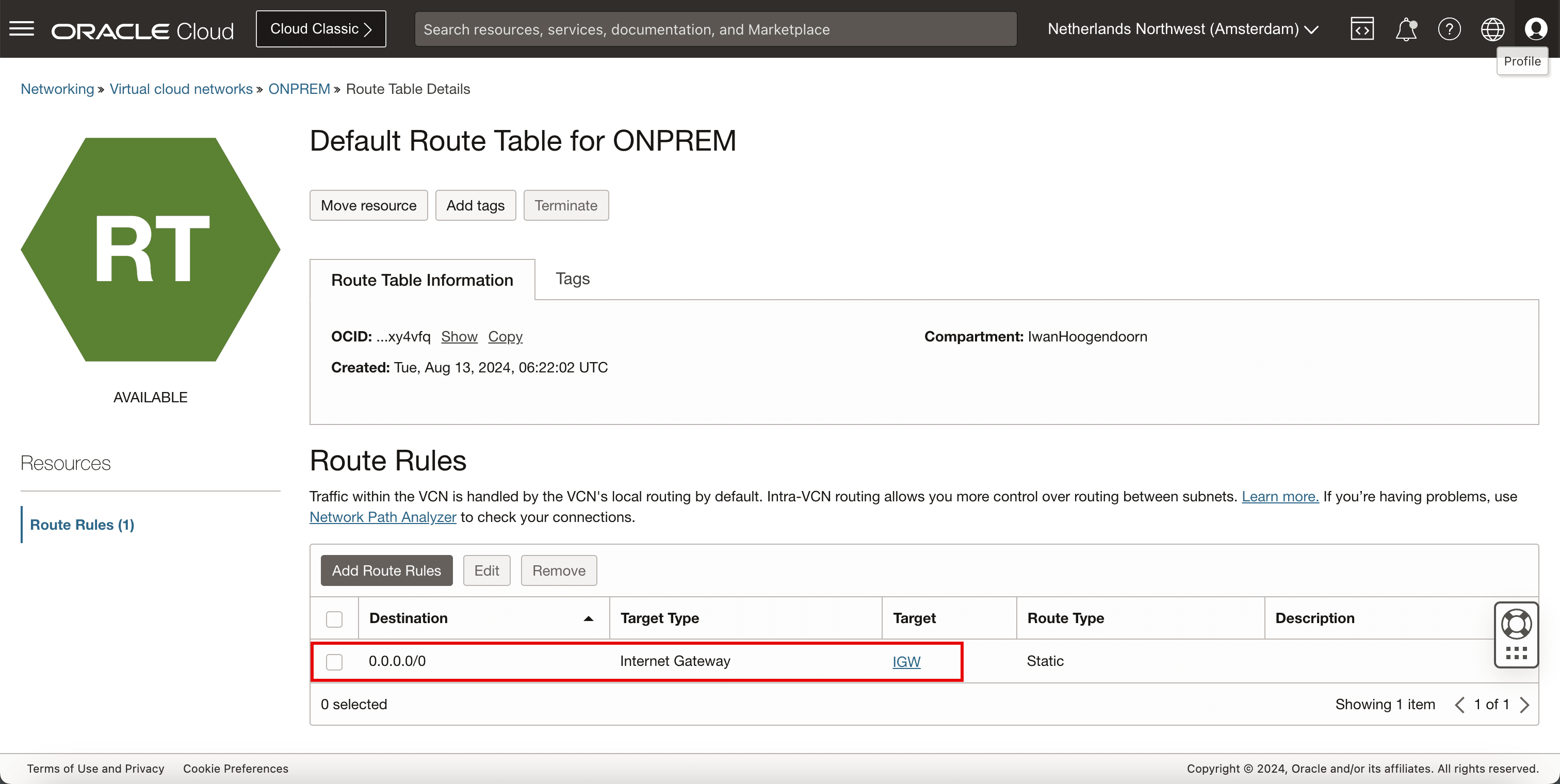

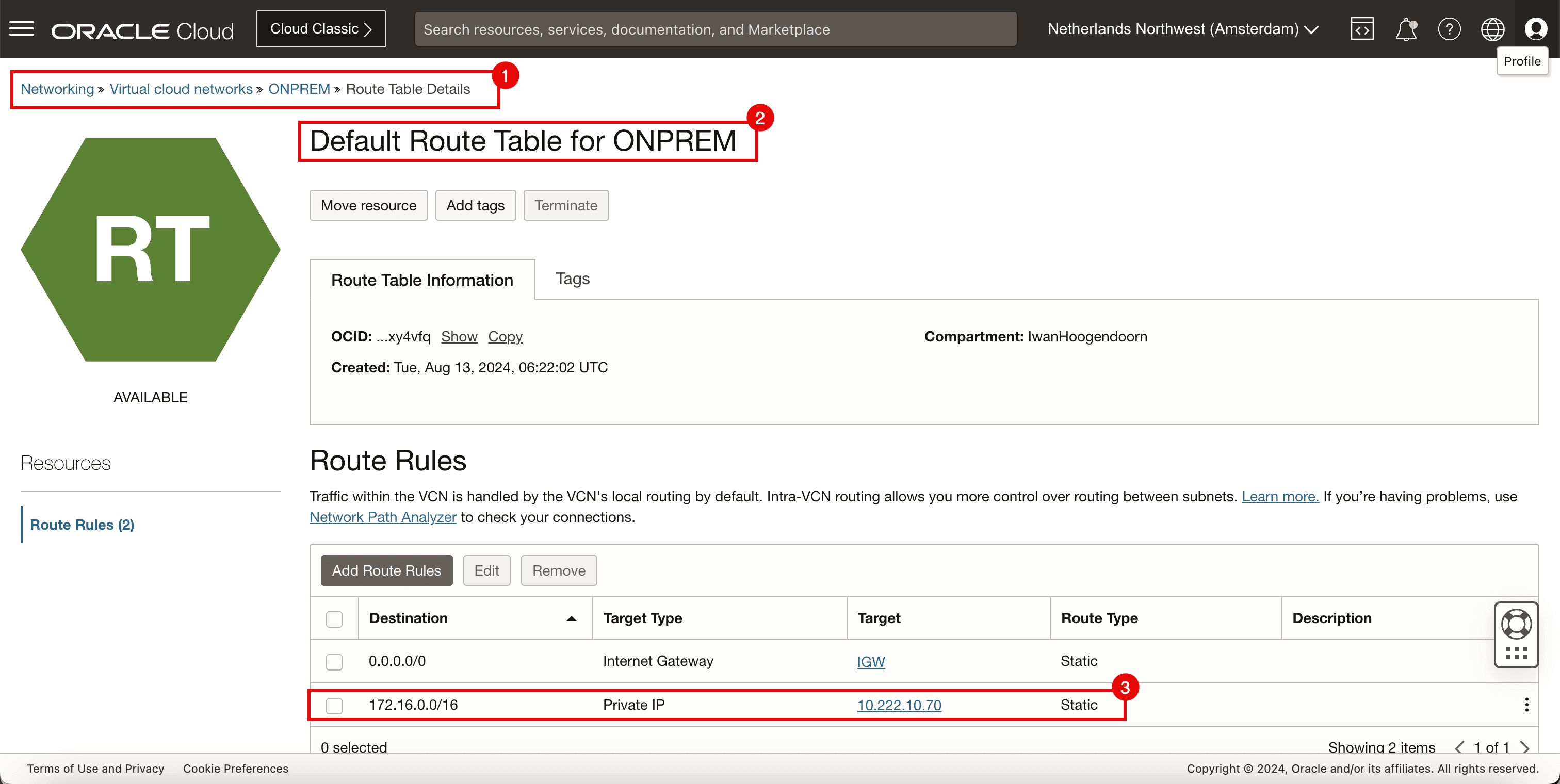

Tabla de Direccionamiento
Revise la tabla de rutas de la VCN y asegúrese de que todo el tráfico se enruta al gateway de Internet.

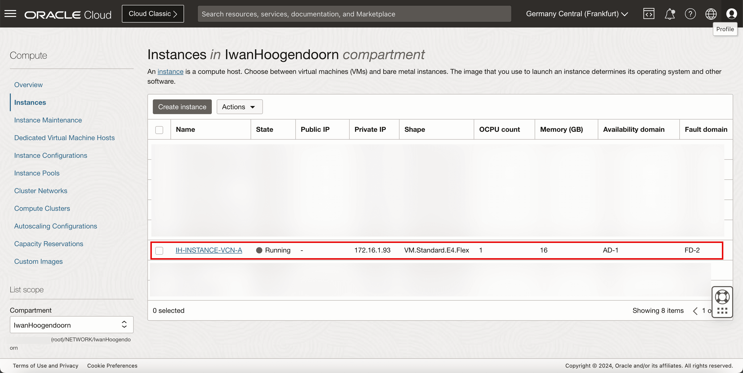

Instancias
Revise la instancia que se utilizará como punto final de red para realizar nuestras pruebas de red.
Tanto para CLIENT como para CPE, hemos utilizado Oracle Linux 8 como sistema operativo principal.

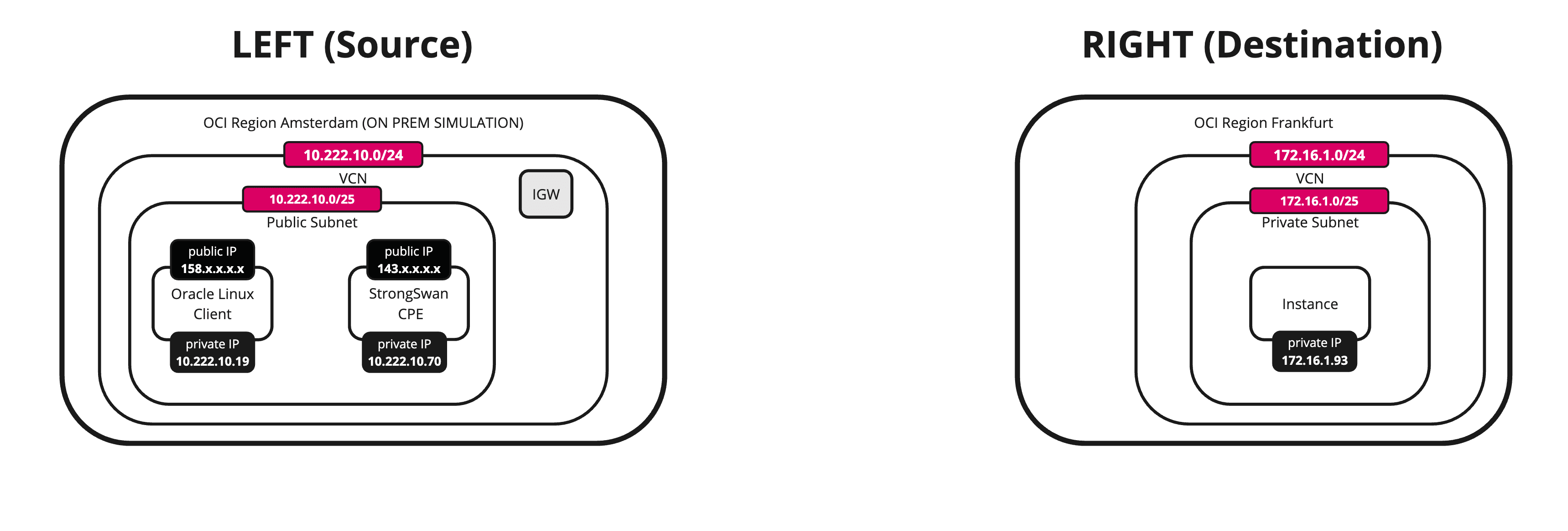

La siguiente imagen ilustra lo que hemos creado hasta ahora.

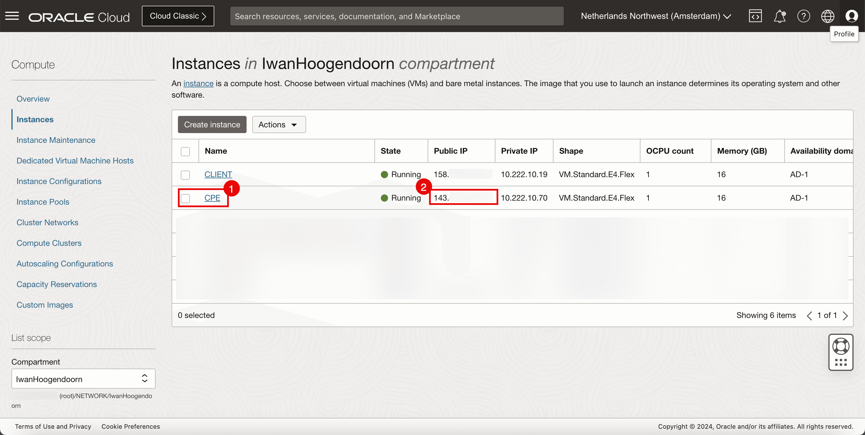

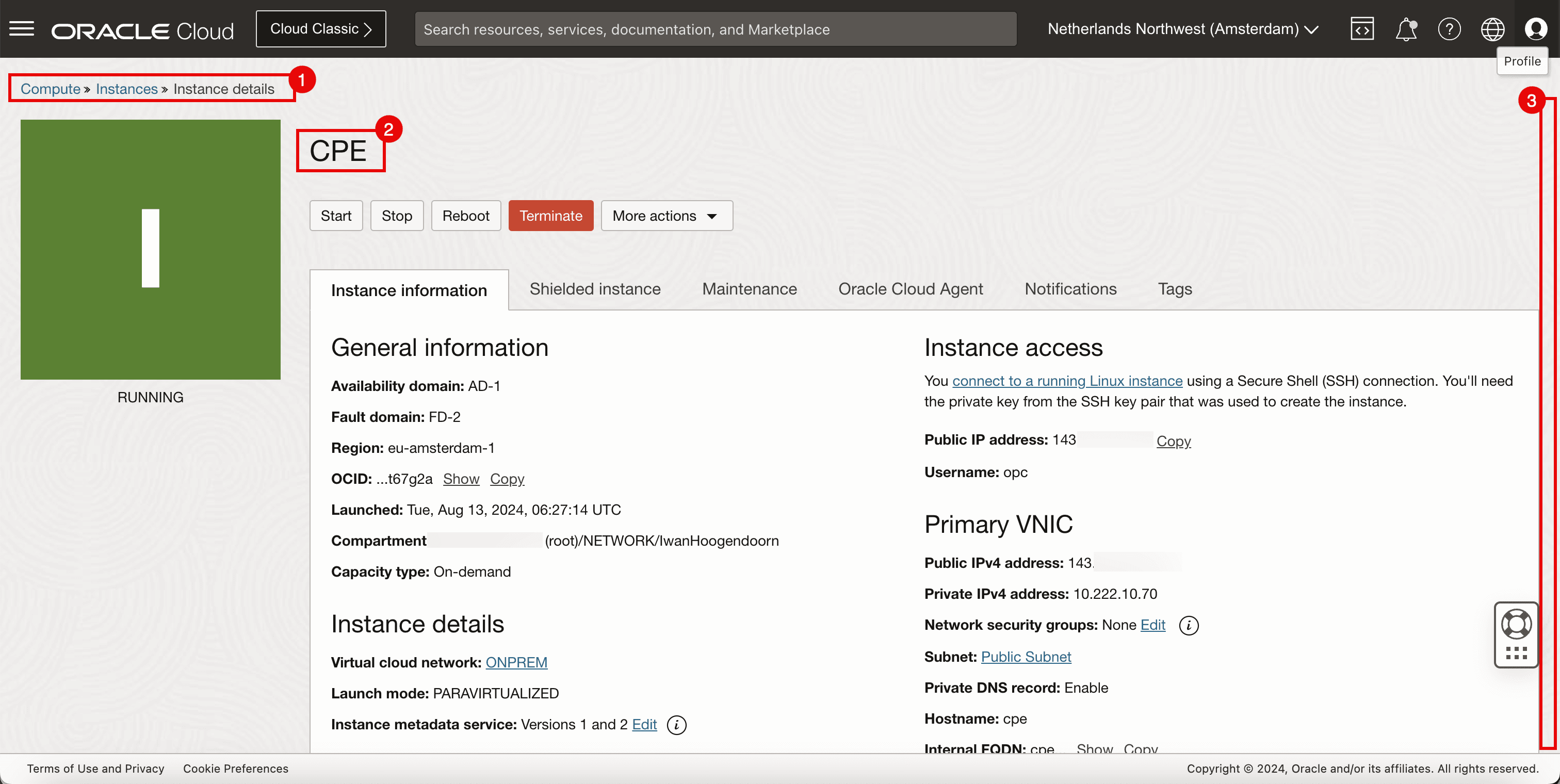

Tarea 3: Recopilación de la dirección IP pública de la instancia de CPE de la región de OCI de origen
Vaya a la consola de OCI.
En la región OCI de origen, hemos desplegado una instancia que será responsable de la terminación de VPN (punto final de VPN).
Recopile la dirección IP pública configurada en este punto final de VPN. Para este tutorial, esta dirección IP pública comienza con 143.

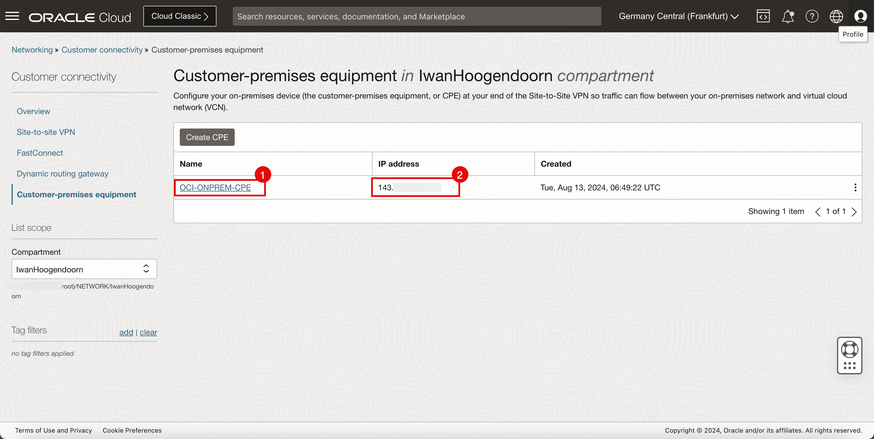

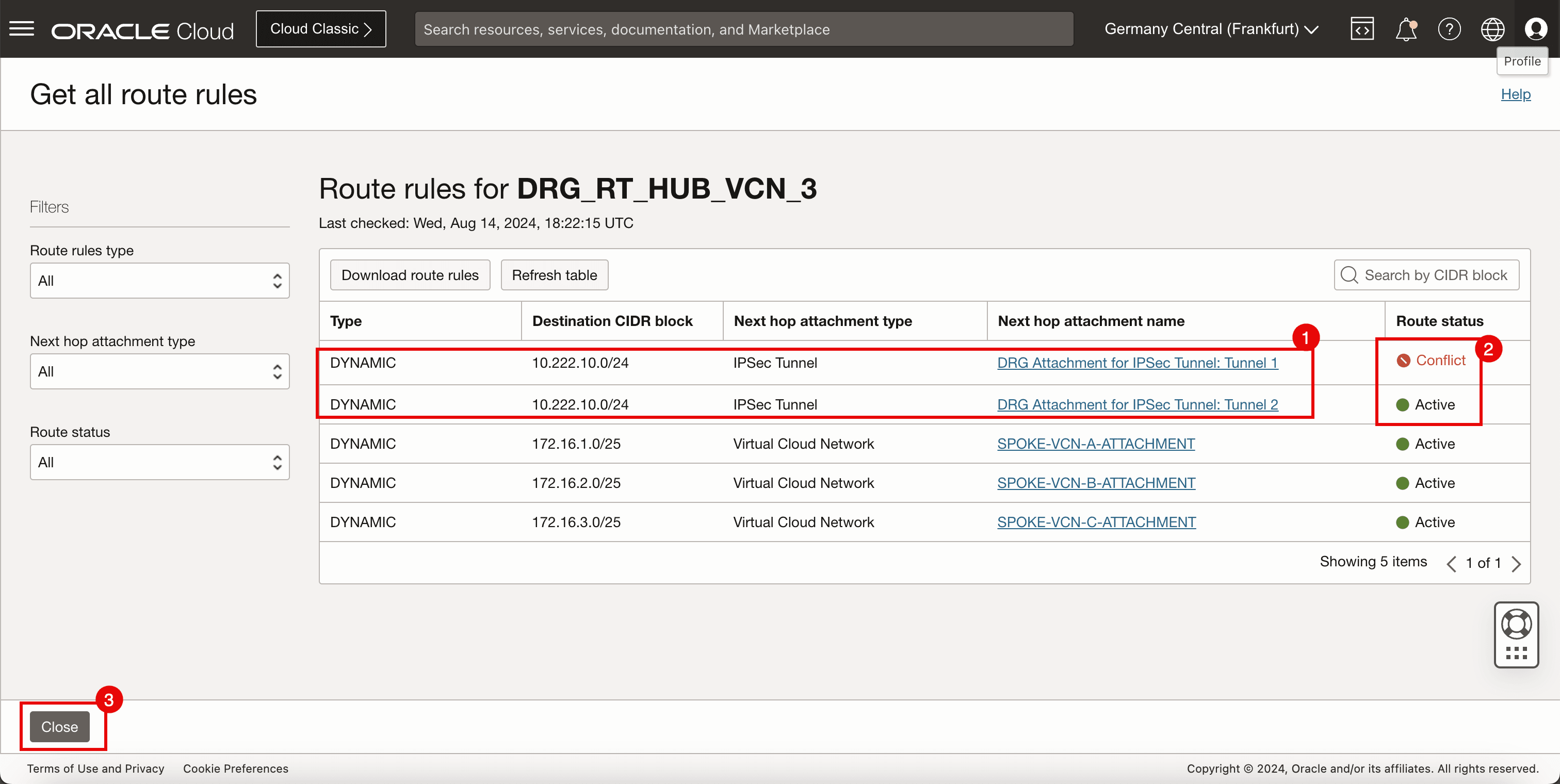

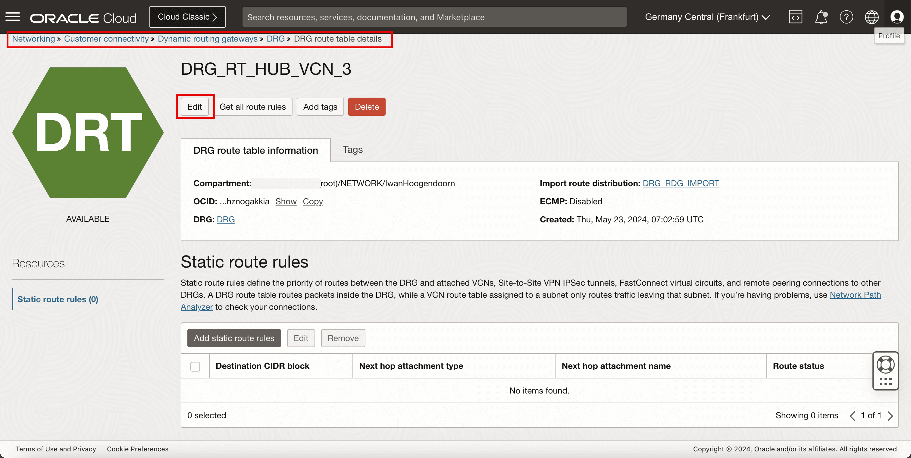

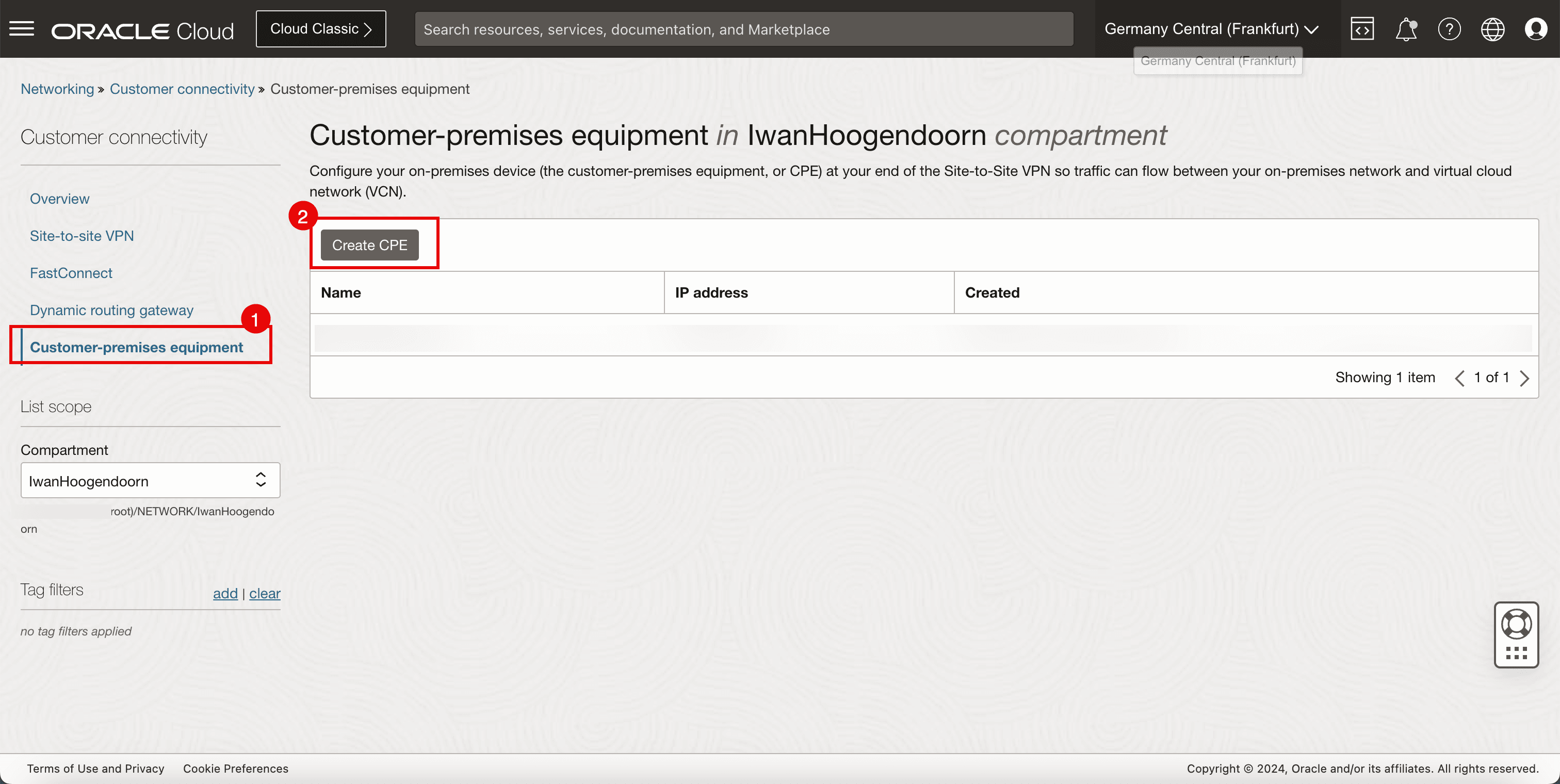

Tarea 4: Creación de un nuevo CPE en la región de OCI de destino

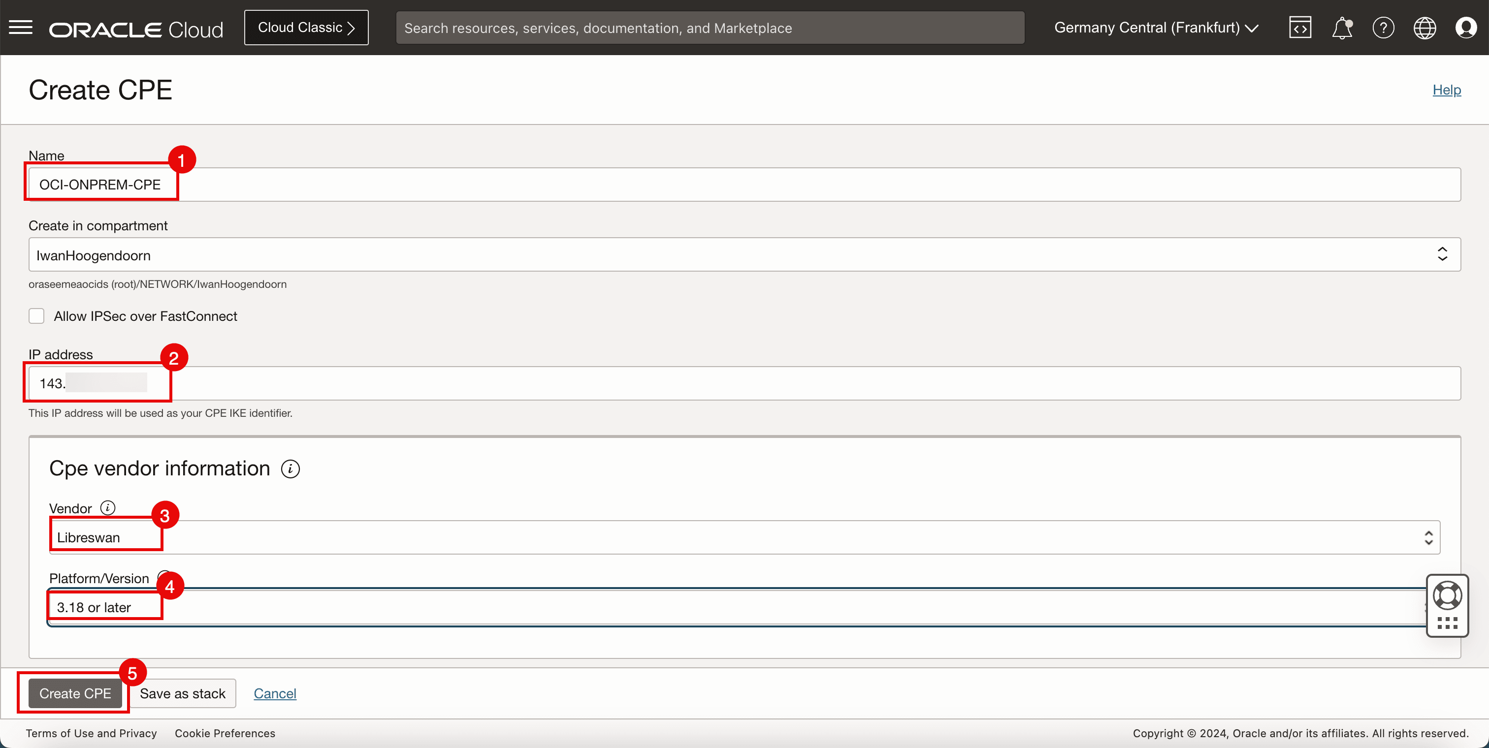

Vaya a la consola de OCI, vaya a Red, Conectividad de cliente, Gateway de enrutamiento dinámico y haga clic en el DRG.
- Haga clic en Equipo local de clientes.
- Haga clic en Crear CPE.
Introduzca la siguiente información.
- Nombre: introduzca un nombre para el CPE.
- Dirección IP pública: introduzca la dirección IP pública recopilada en la tarea 3.
- Proveedor: seleccione Libreswan.
- Plataforma/Versión: seleccione la versión de la plataforma CPE.
- Tenga en cuenta que ahora se crea el CPE.
- Anote la dirección IP ciudad del CPE.

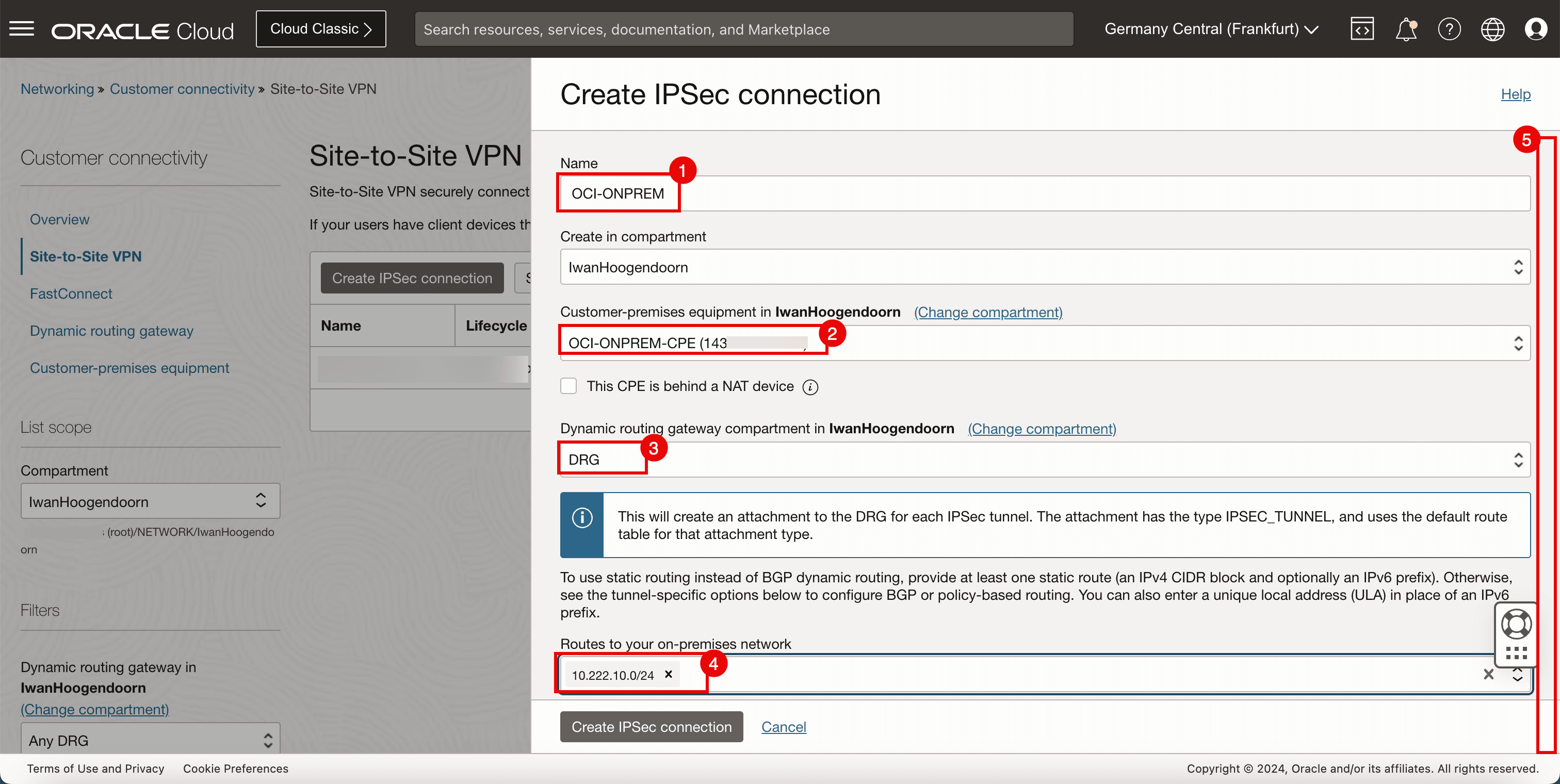

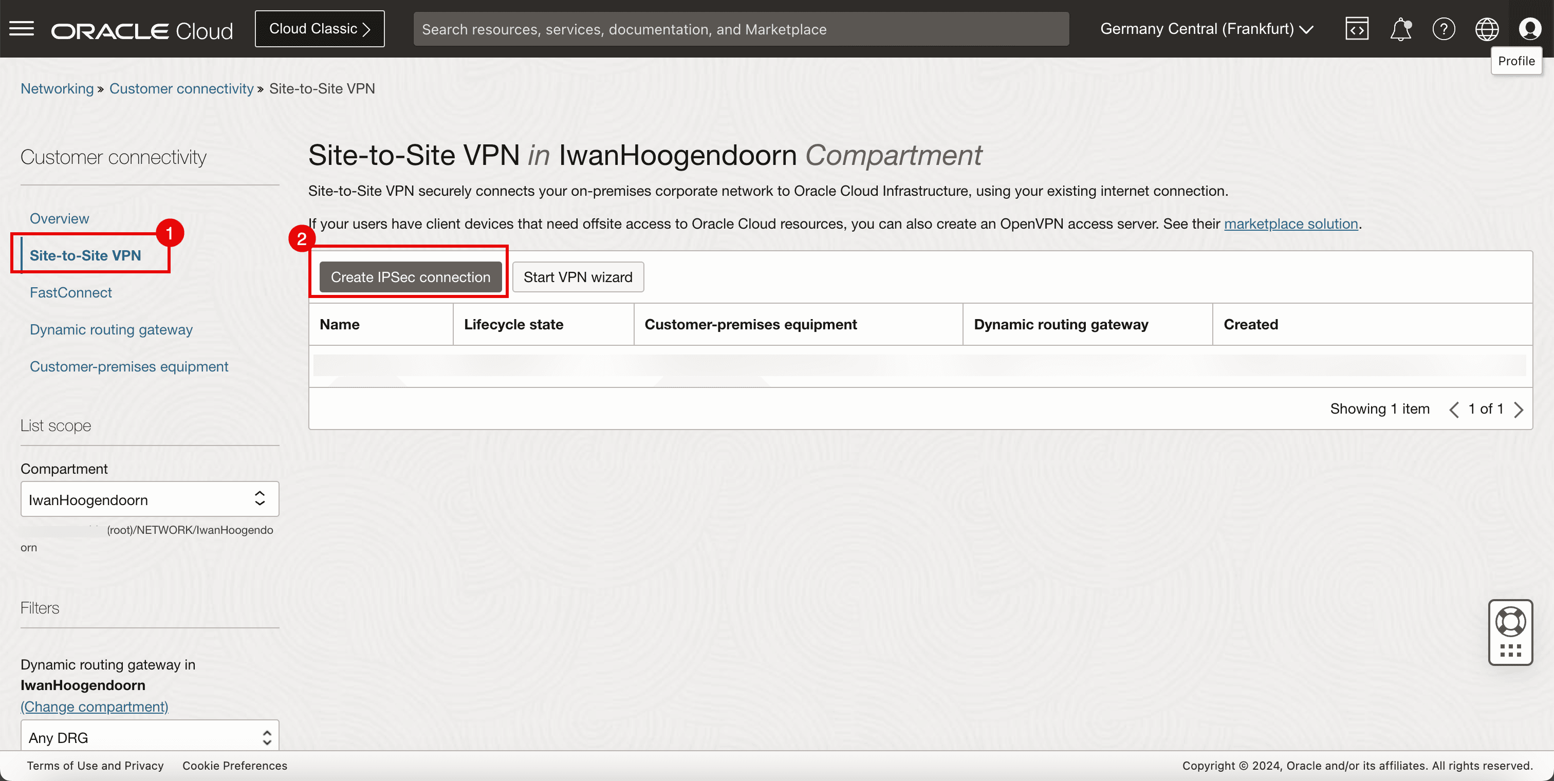

- Haga clic en VPN de sitio a sitio.
- Haga clic en Crear conexión IPSec.

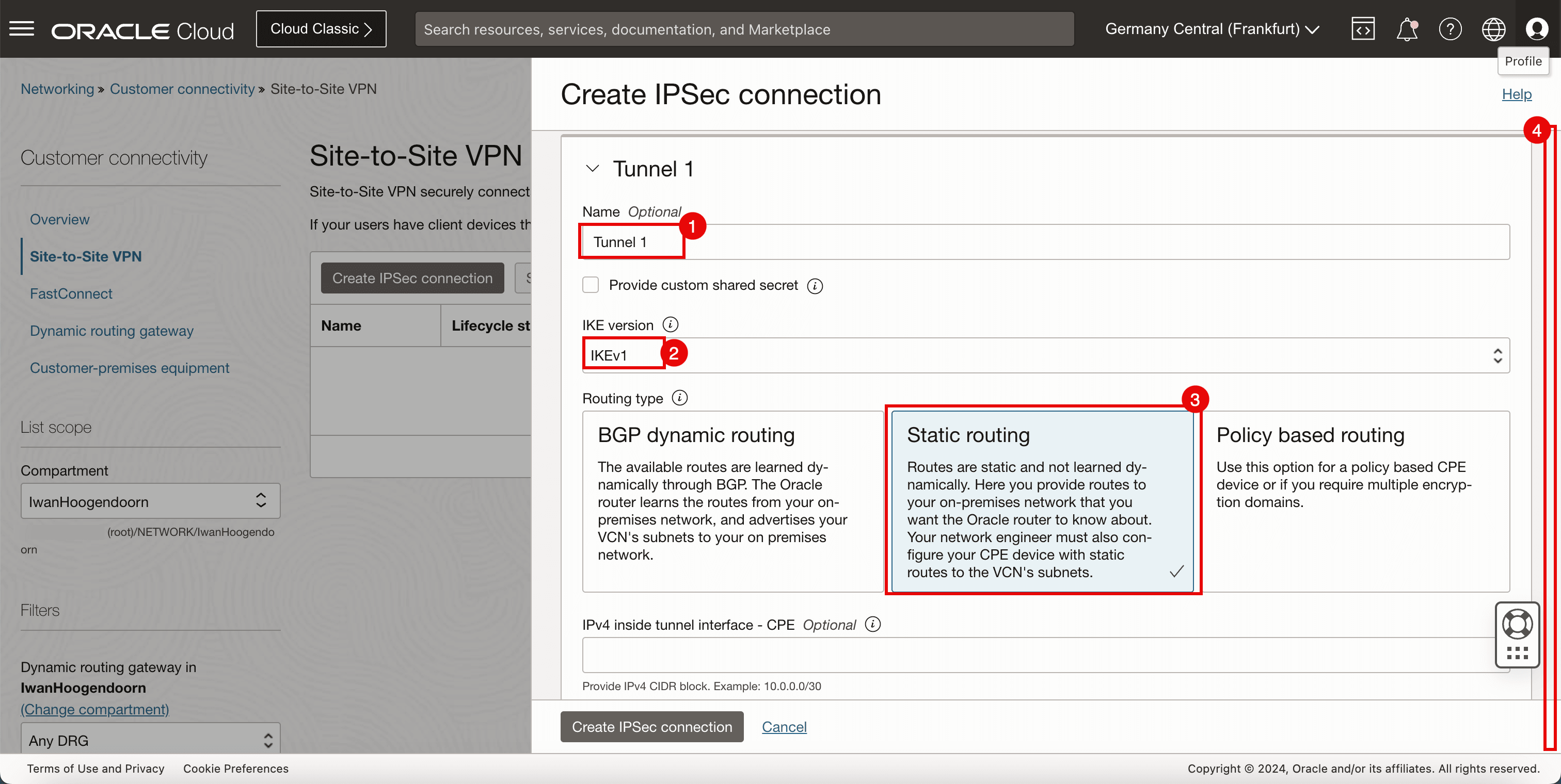

En la página Crear conexión IPSec, introduzca la siguiente información.
- Nombre: introduzca un nombre para la conexión de IPSec.
- Equipo local de cliente: seleccione el CPE creado en la tarea 4.
- Gateway de direccionamiento dinámico: seleccione el DRG.
- Rutas a la red local: introduzca la red remota que desea enrutar mediante la conexión IPSec. Para este tutorial, es la red
10.222.10.0/24. - Desplazar hacia abajo.

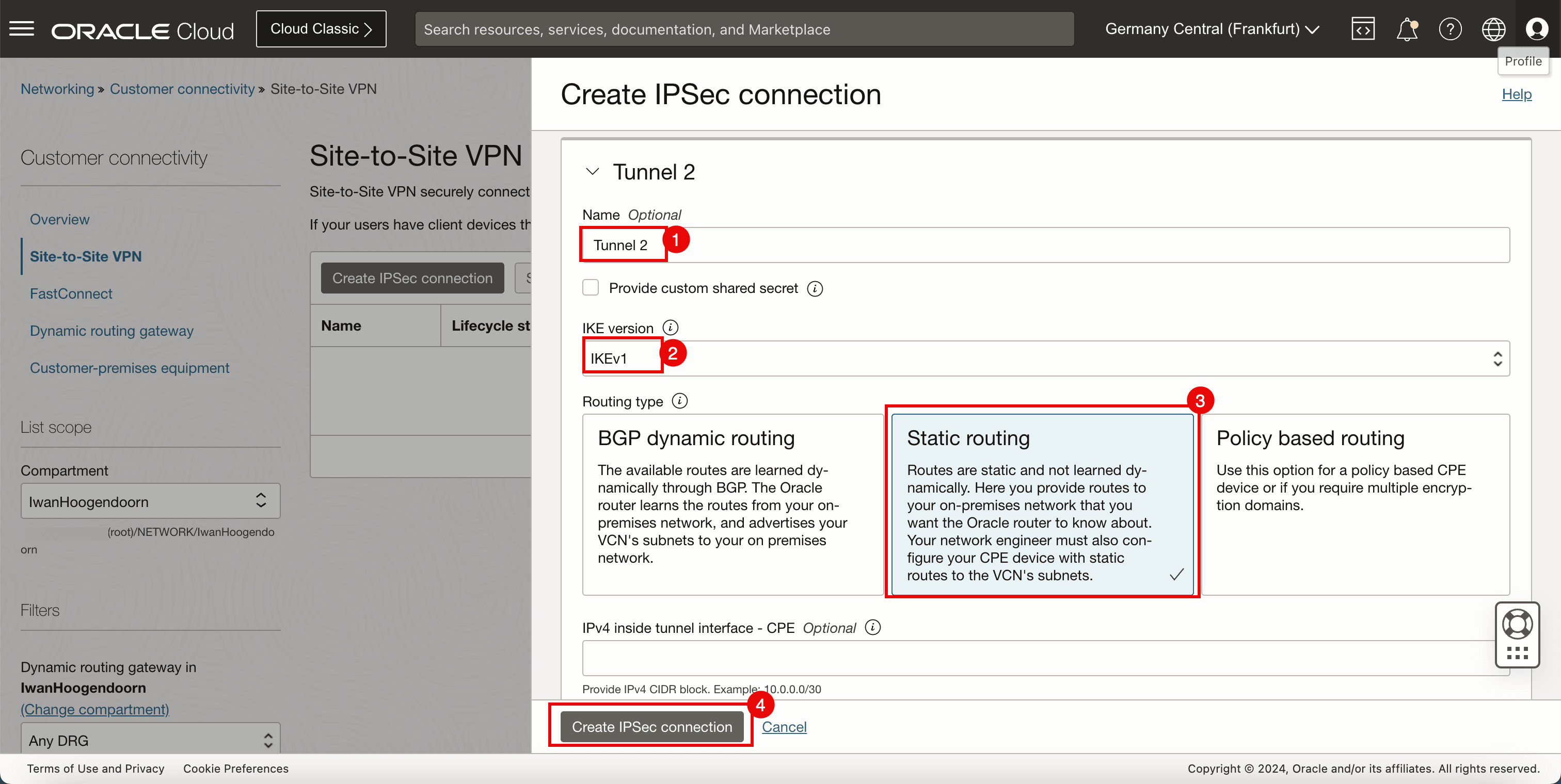

- Nombre: introduzca un nombre para el primer túnel.
- Versión de IKE: introduzca la versión de IKE para que sea IKEv1.
- Tipo de enrutamiento: seleccione Enrutamiento estático.
- Nombre: introduzca un nombre para el segundo túnel.

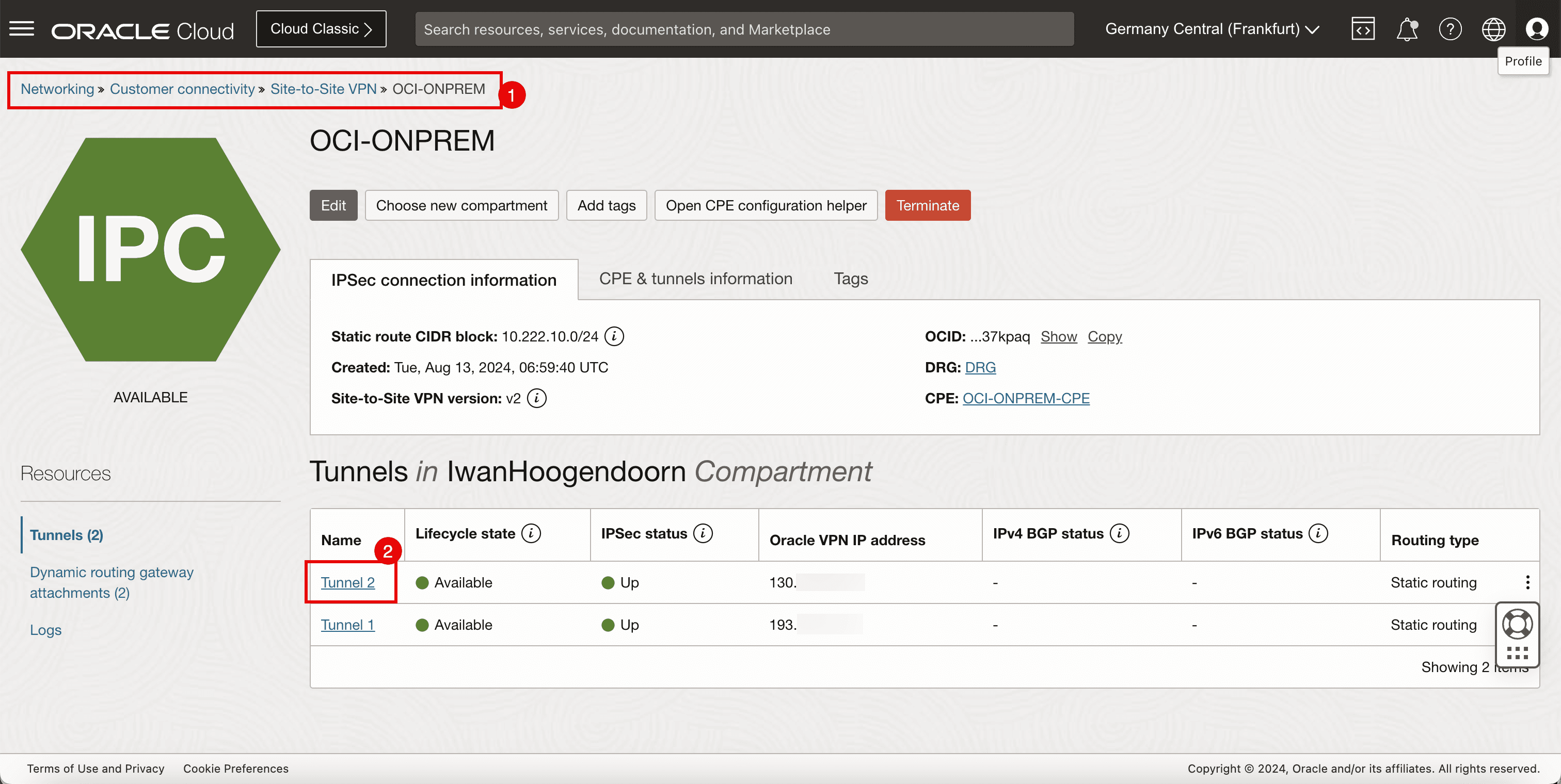

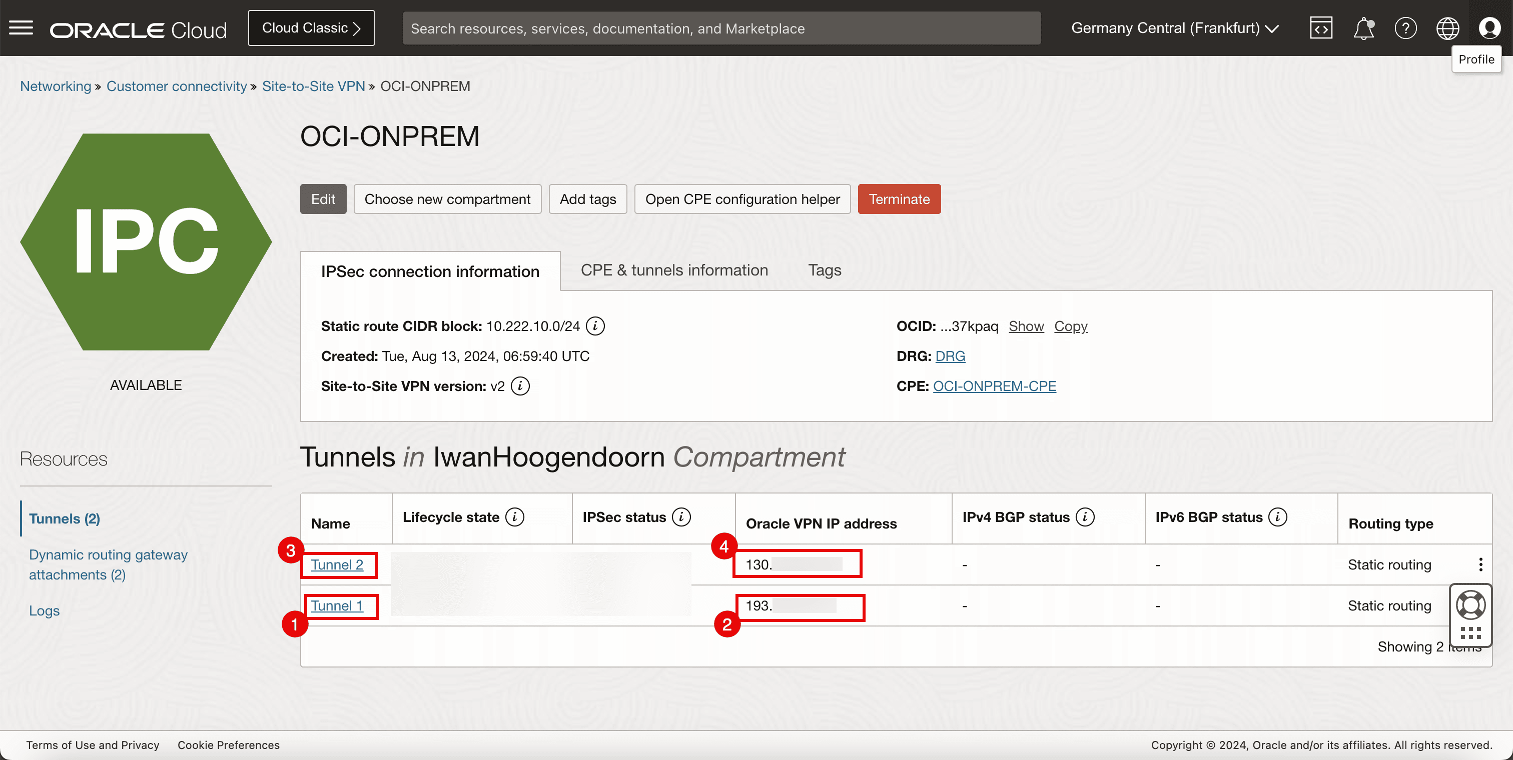

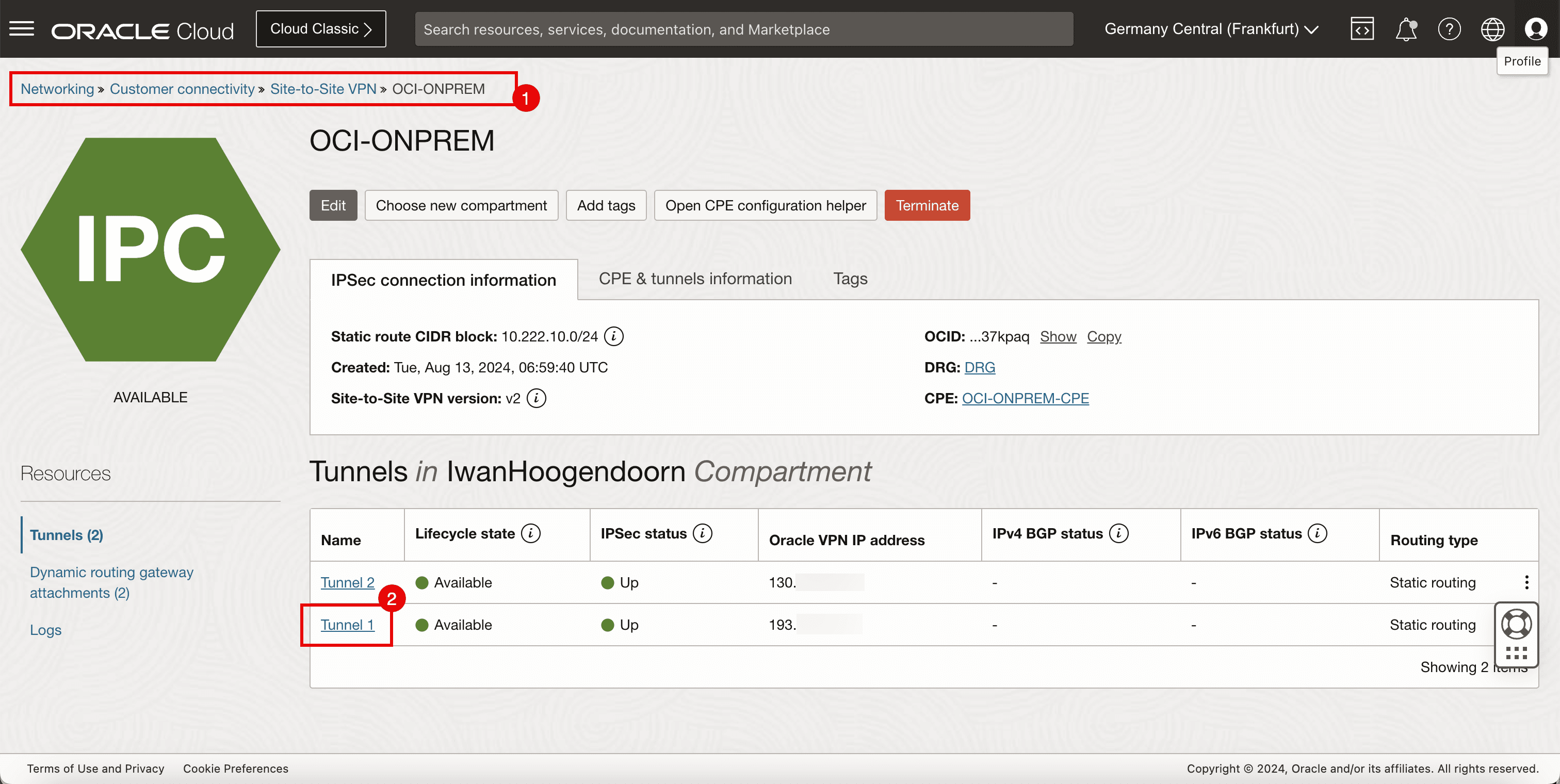

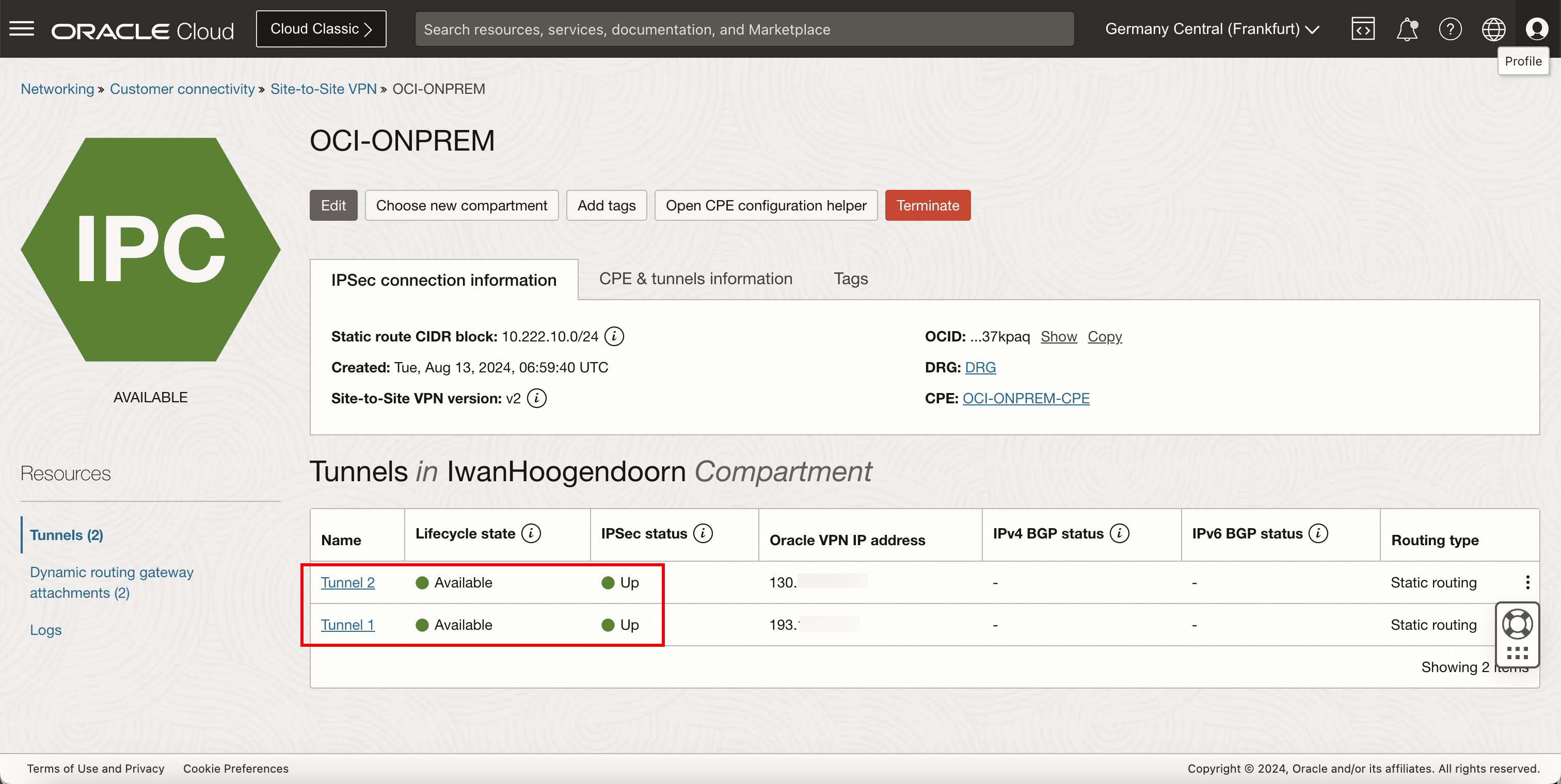

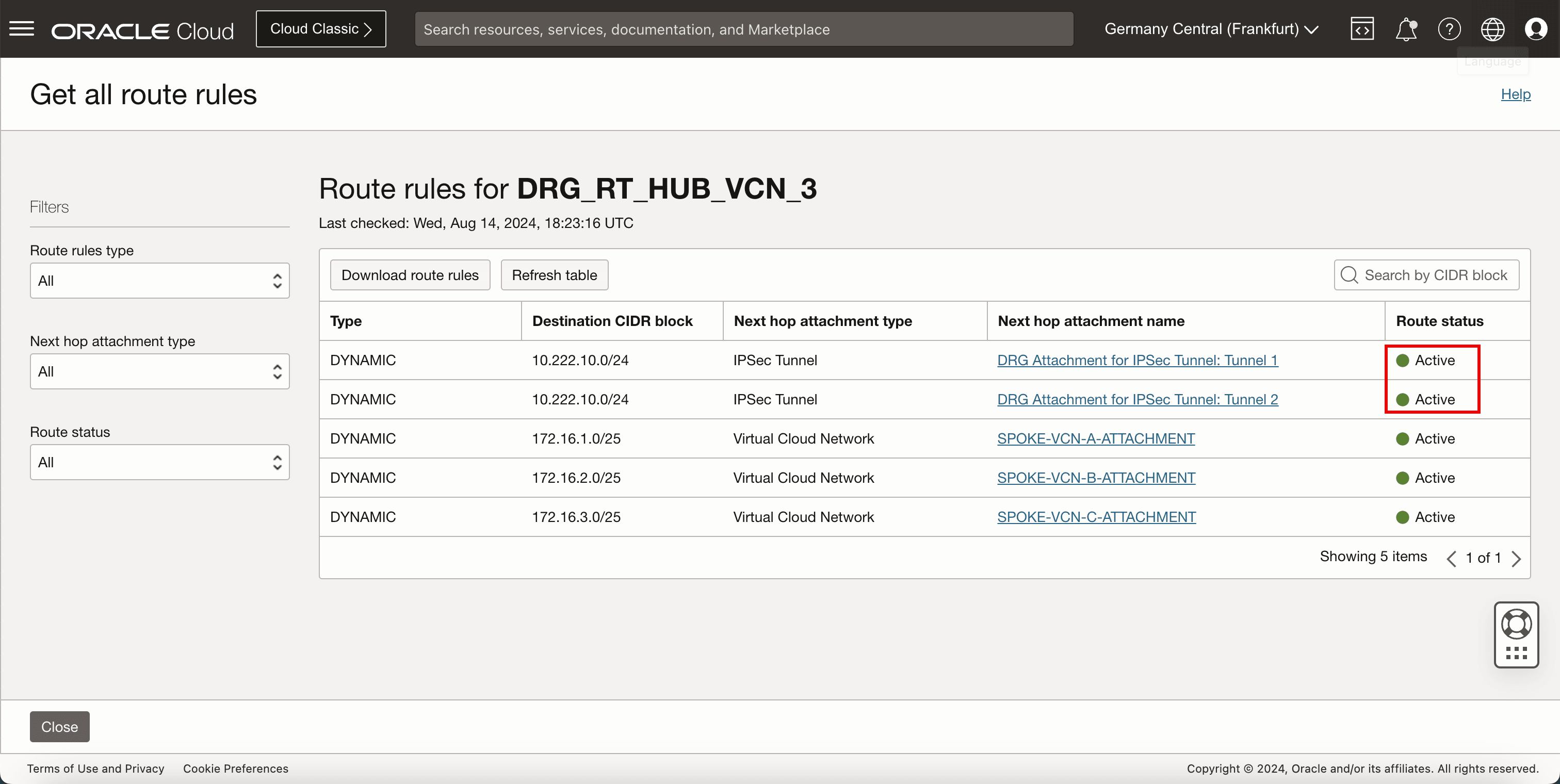

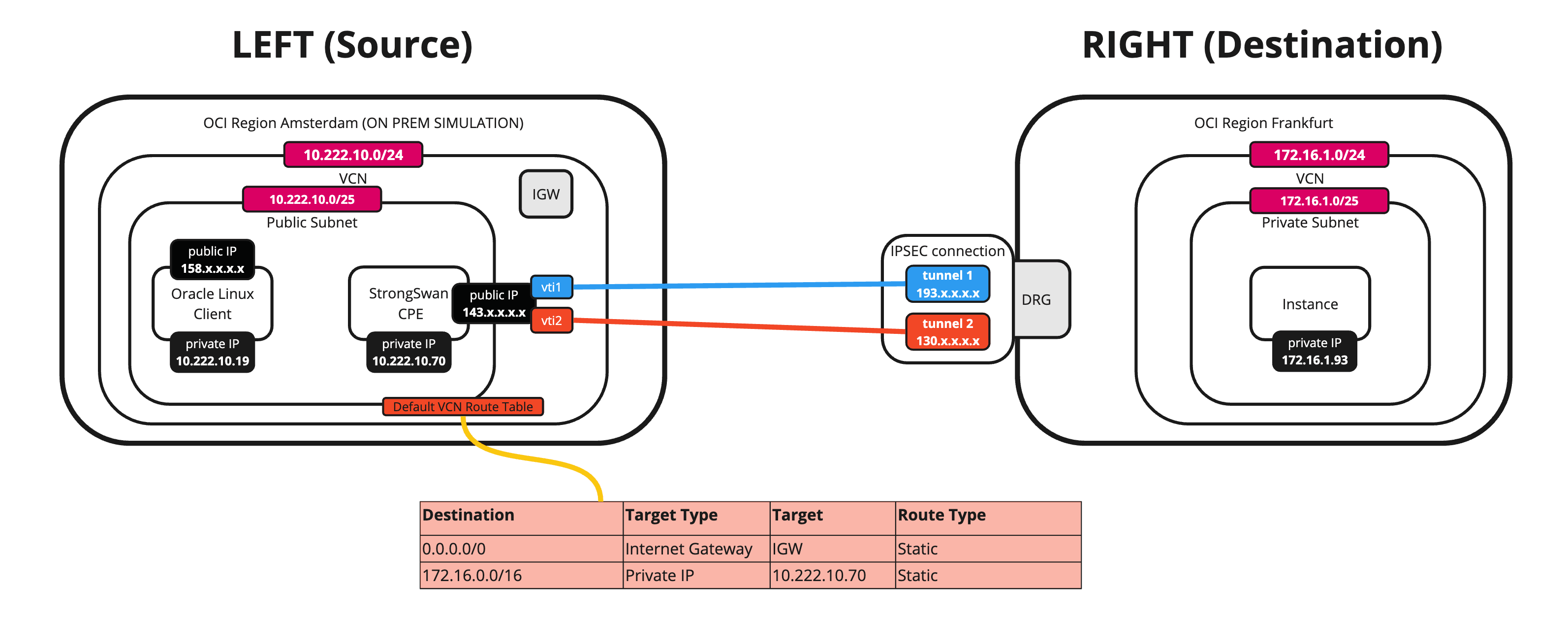

Tarea 6: Recopilación de la dirección IP pública de los túneles IPSec en la región de OCI de destino y descarga de la configuración de CPE
Se crea la conexión IPSec, las direcciones IP públicas para ambos túneles IPSec estarán disponibles y tendremos que configurar el otro lado de la VPN.
Haga clic en la VPN de sitio a página creada en la tarea 5.
- Tenga en cuenta Túnel 1 de la conexión IPSec.
- Anote la dirección IP pública para el túnel 1. Para este tutorial, esta dirección IP comienza con 193.
- Tenga en cuenta Túnel 2 de la conexión IPSec.
- Anote la dirección IP pública para el túnel 2. Para este tutorial, esta dirección IP comienza con 130.

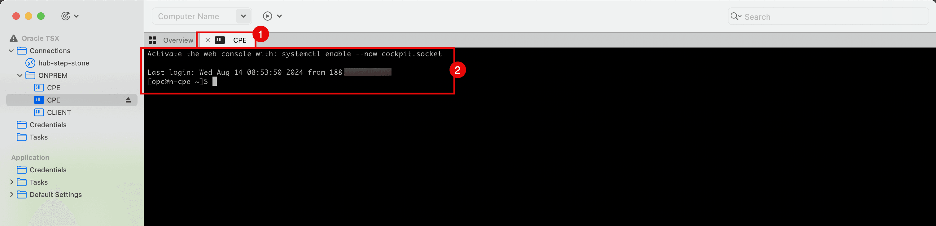

- Configure una sesión SSH para el CPE ubicado en la región de origen de OCI o la VCN.
- Asegúrese de que ha iniciado sesión.

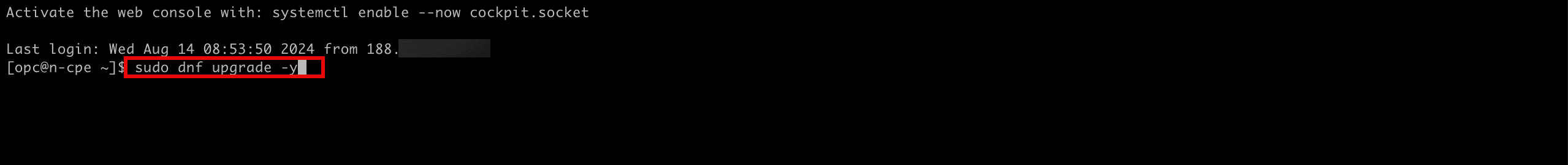

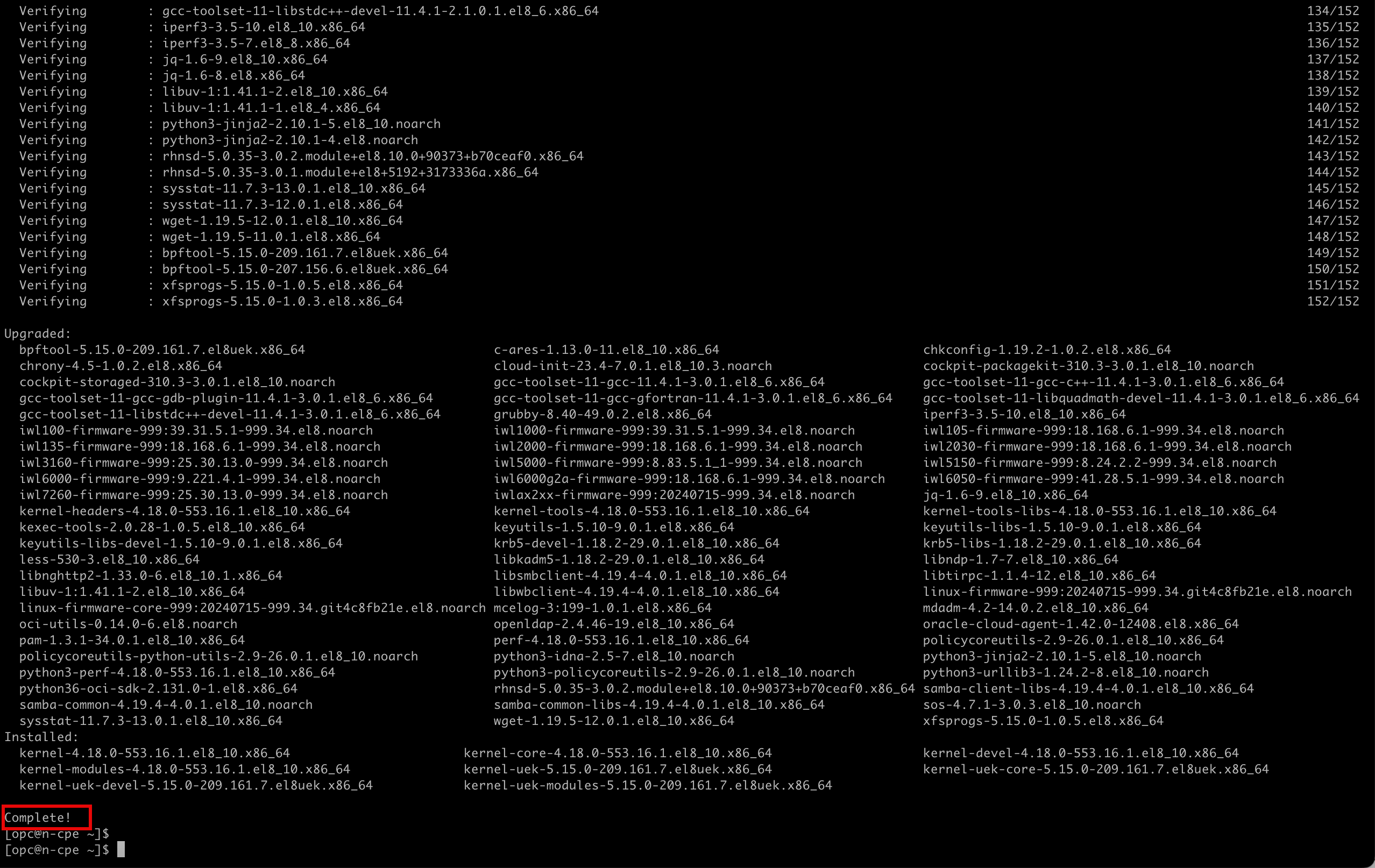

Ejecute el siguiente comando para actualizar el software.
[opc@cpe ~]$ sudo dnf upgrade -y
Asegúrese de que la actualización se ha completado correctamente.
Ejecute el siguiente comando para ejecutar el comando en el que se necesitan privilegios más altos.
[opc@cpe ~] sudo su

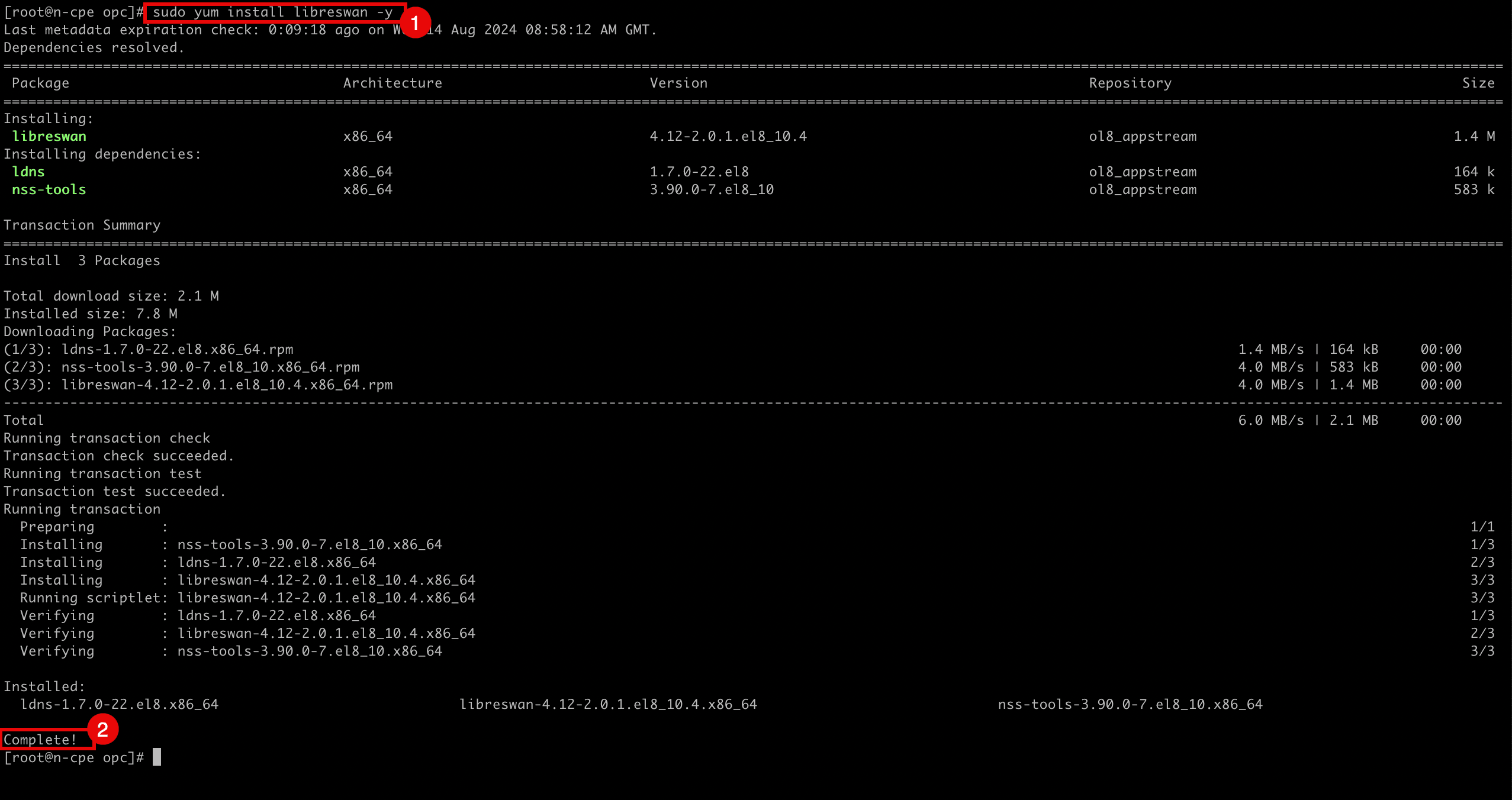

Ejecute el siguiente comando para instalar el software de Libreswan.
[root@cpe opc]# sudo yum install libreswan -y -
Tenga en cuenta que el software se ha instalado correctamente.

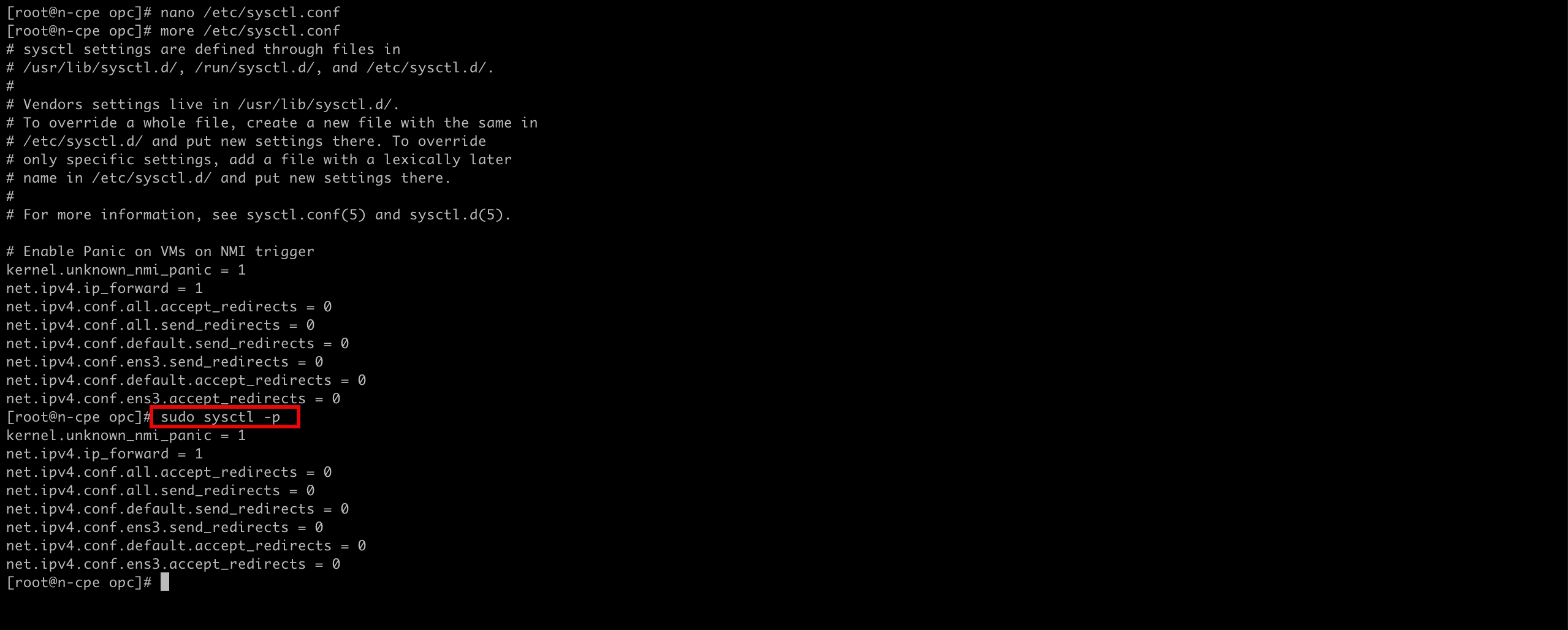

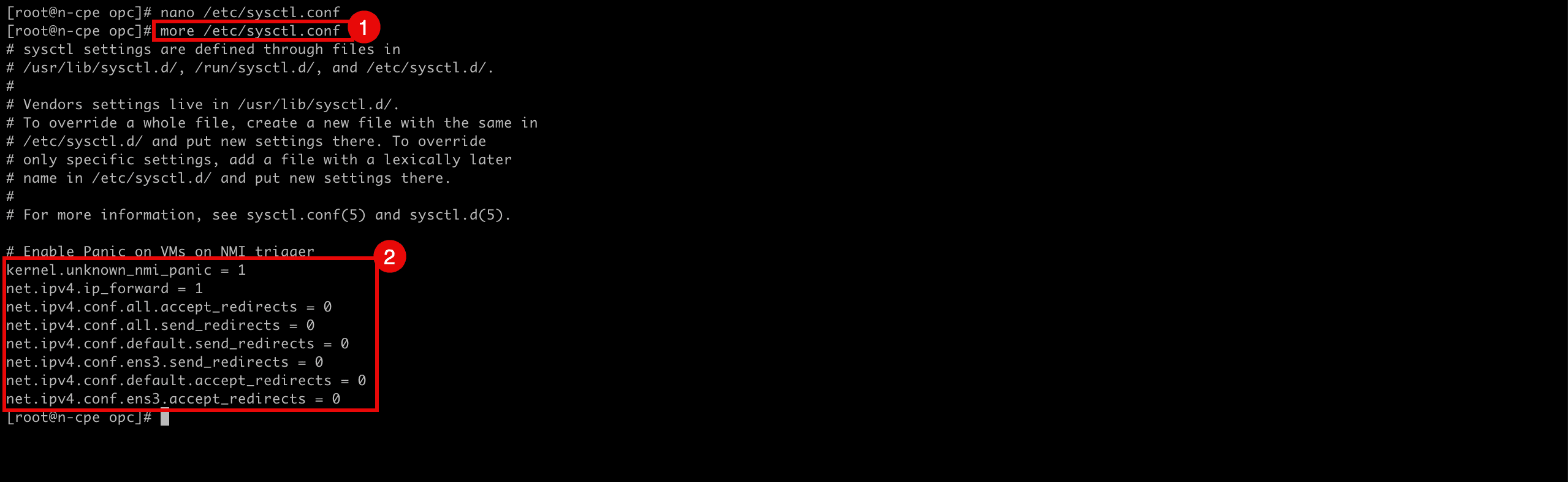

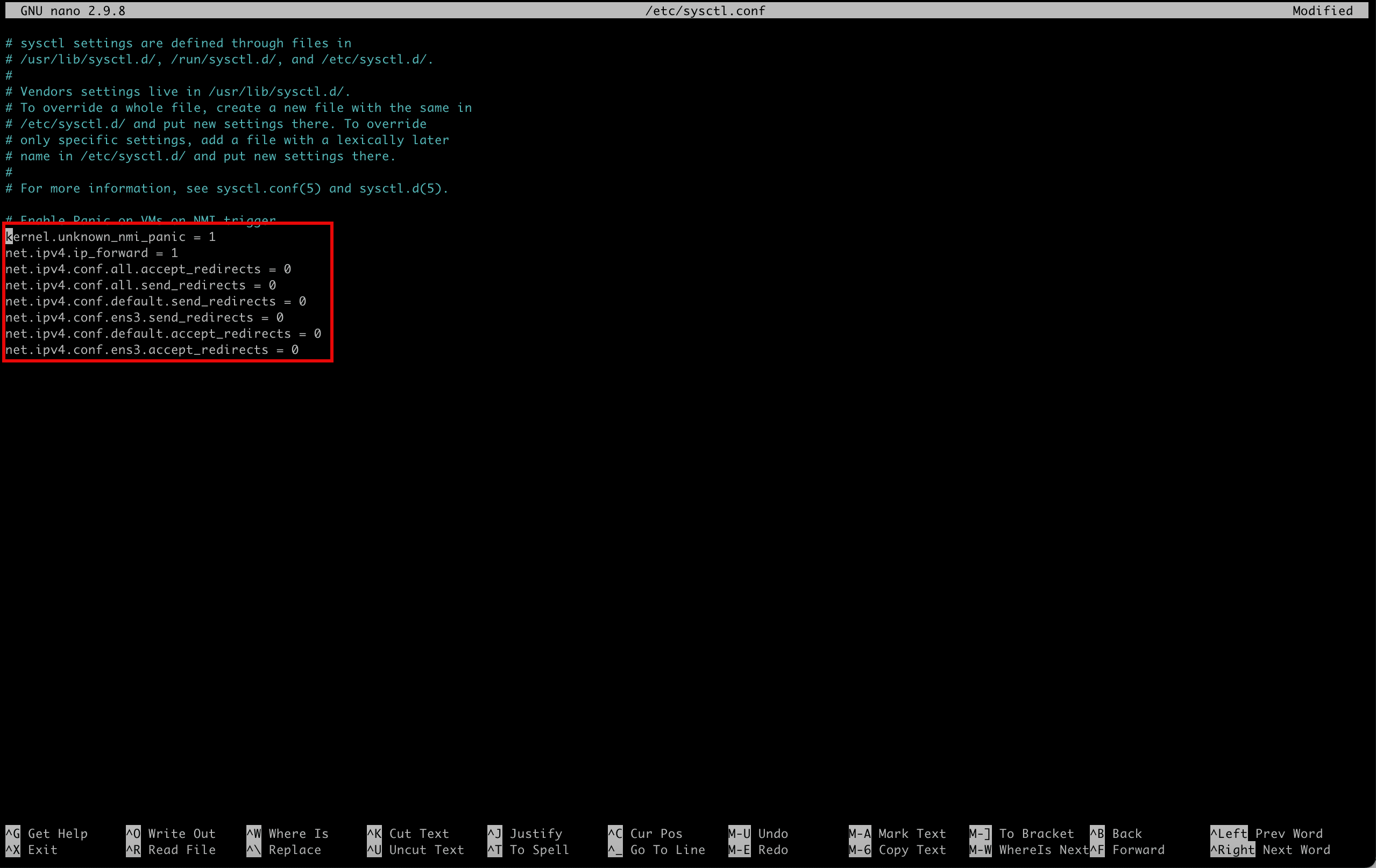

Edite el siguiente archivo para activar el reenvío de IP.
[root@cpe etc]# nano /etc/sysctl.conf
Asegúrese de que el archivo
/etc/sysctl.confcontiene el siguiente contenido.kernel.unknown_nmi_panic = 1 net.ipv4.ip_forward = 1 net.ipv4.conf.all.accept_redirects = 0 net.ipv4.conf.all.send_redirects = 0 net.ipv4.conf.default.send_redirects = 0 net.ipv4.conf.ens3.send_redirects = 0 net.ipv4.conf.default.accept_redirects = 0 net.ipv4.conf.ens3.accept_redirects = 0
Guarde el archivo mediante
Ctrl + Xe introduzcaY.-
Ejecute el siguiente comando para verificar el contenido del archivo.
[root@cpe opc]# more /etc/sysctl.conf -
Tenga en cuenta que la salida será la misma que el contenido del archivo.

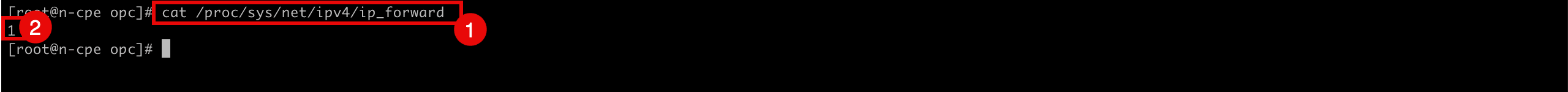

Ejecute el siguiente comando para volver a cargar y aplicar el archivo para activar el reenvío.
[root@cpe etc]# sudo sysctl -p
Ejecute el siguiente comando para verificar si el reenvío de IP está activado.
cat /proc/sys/net/ipv4/ip_forward -
Tenga en cuenta que el ID de valor devuelto es
1, lo que significa que el reenvío de IP está activado y0significa que el reenvío de IP está desactivado.

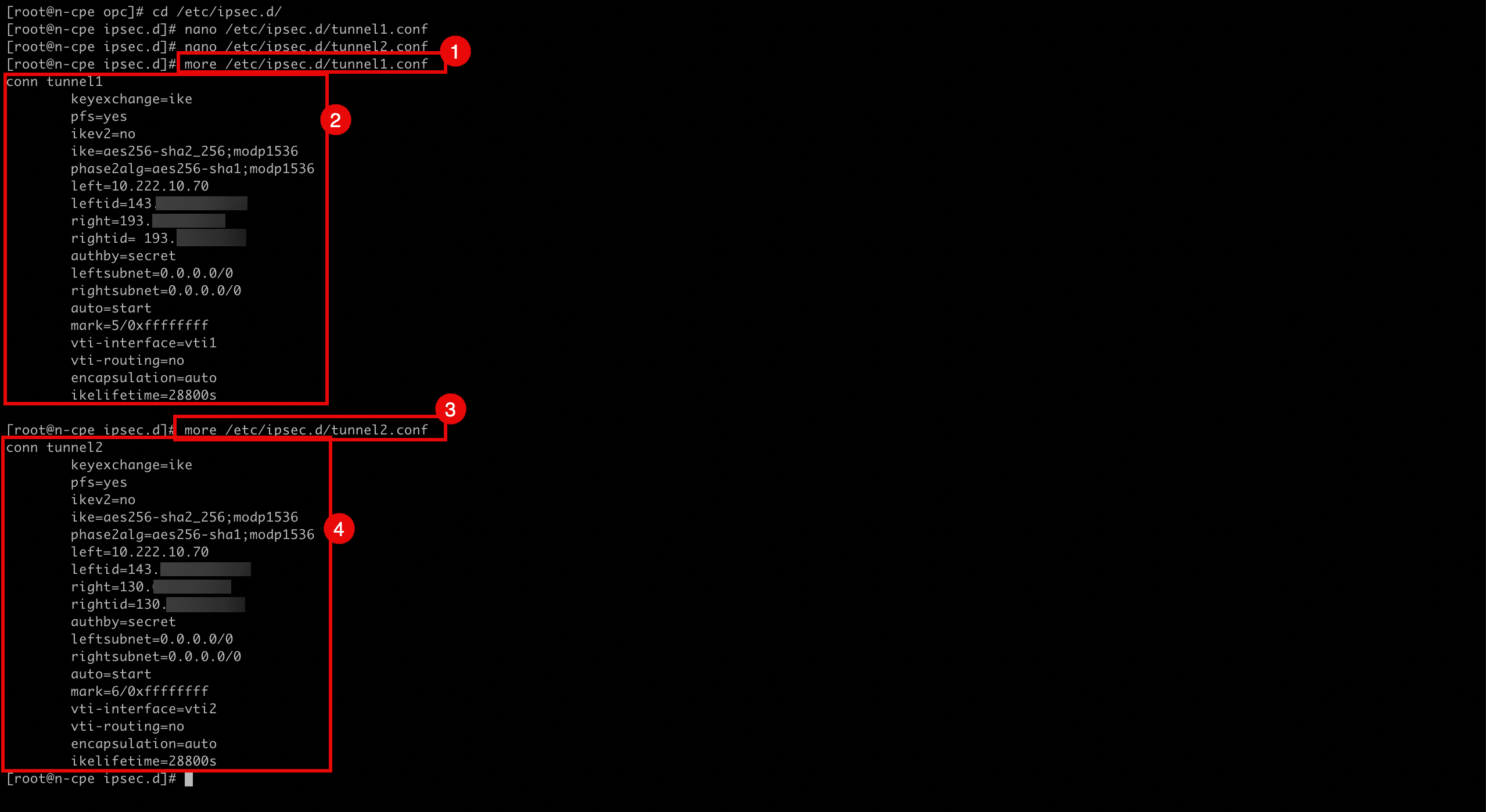

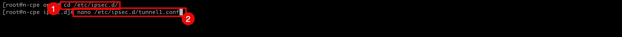

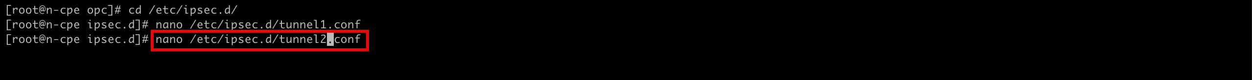

Ejecute el siguiente comando para cambiar el directorio en el que necesita configurar los túneles IPSec.
[root@cpe opc]# cd /etc/ipsec.d/ -

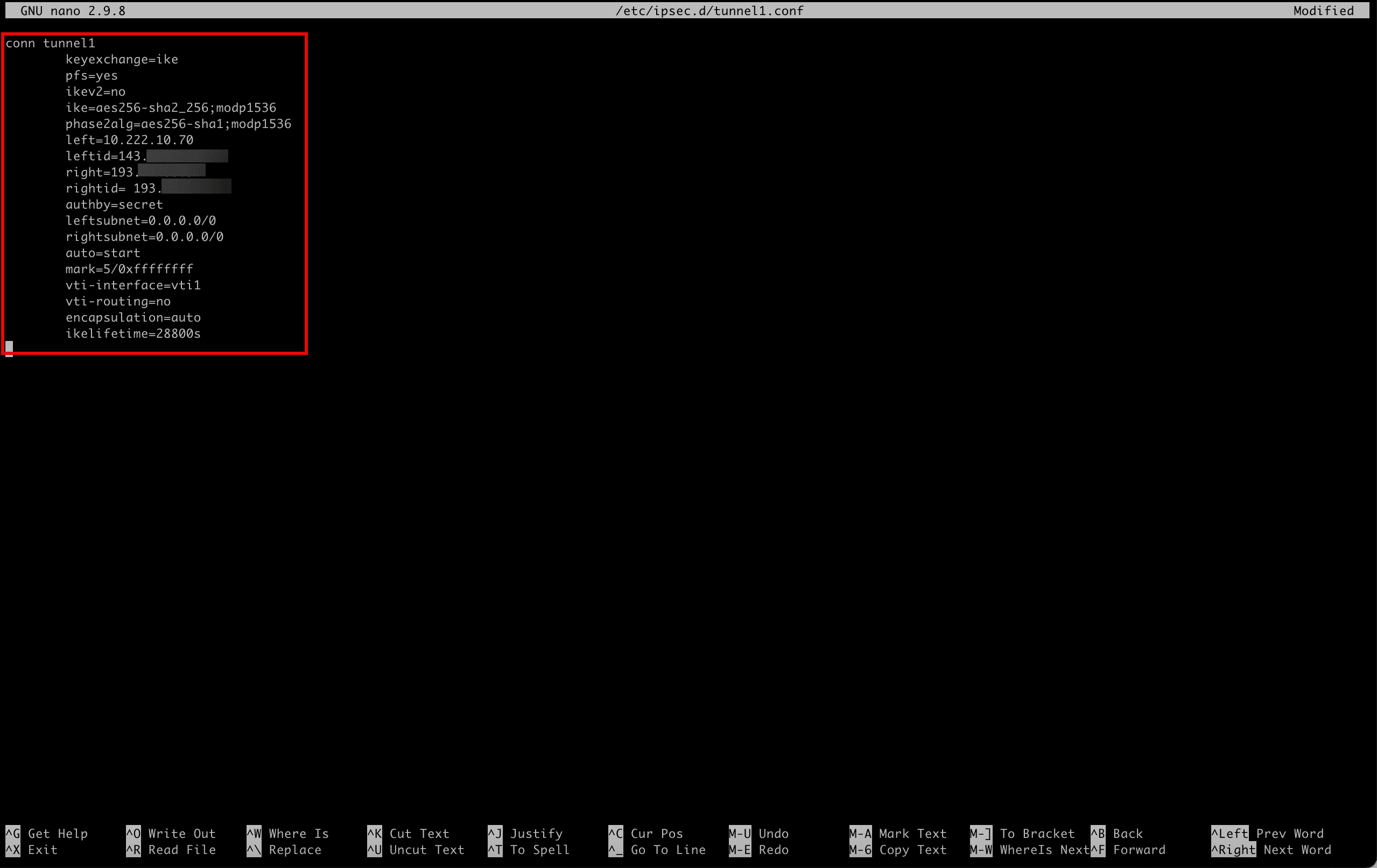

Cree y edite el siguiente archivo (
tunnel1.conf) para configurar el primer túnel IPSec en el túnel 1.[root@cpe ipsec.d]# nano /etc/ipsec.d/tunnel1.conf
/etc/ipsec.d/tunnel1.confcontiene el siguiente contenido.conn tunnel1 keyexchange=ike pfs=yes ikev2=no ike=aes256-sha2_256;modp1536 phase2alg=aes256-sha1;modp1536 left=10.222.10.70 leftid=143.xxx.xxx.xxx right=193.xxx.xxx.xxx rightid= 193.xxx.xxx.xxx authby=secret leftsubnet=0.0.0.0/0 rightsubnet=0.0.0.0/0 auto=start mark=5/0xffffffff vti-interface=vti1 vti-routing=no encapsulation=auto ikelifetime=28800s
Ctrl + Xe introduzcaY. -

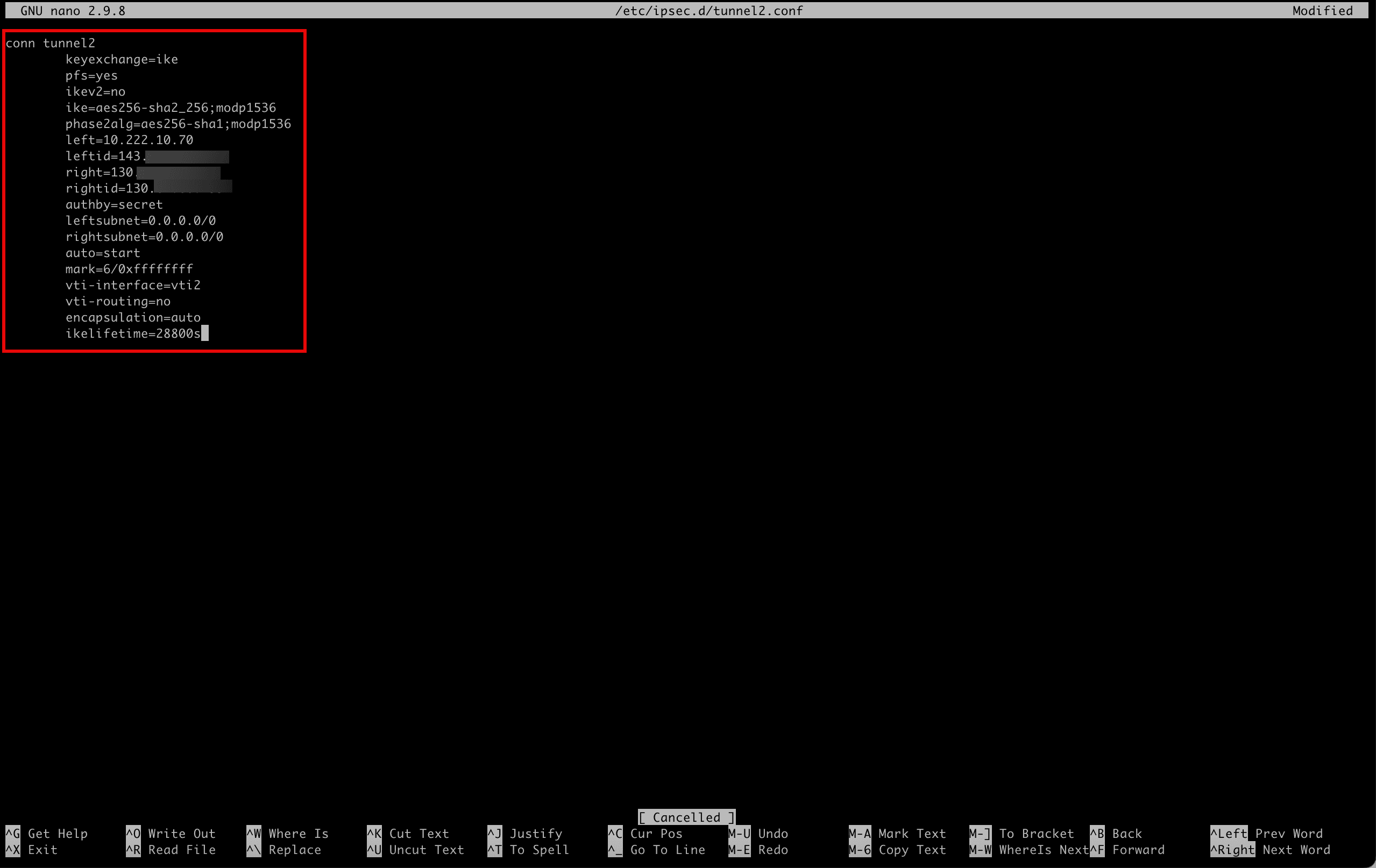

tunnel2.conf) para configurar el segundo túnel IPSec entunnel2.[root@cpe ipsec.d]# nano /etc/ipsec.d/tunnel2.conf
/etc/ipsec.d/tunnel2.confcontiene el siguiente contenido.conn tunnel2 keyexchange=ike pfs=yes ikev2=no ike=aes256-sha2_256;modp1536 phase2alg=aes256-sha1;modp1536 left=10.222.10.70 leftid=143.xxx.xxx.xxx right=130.xxx.xxx.xxx rightid=130.xxx.xxx.xxx authby=secret leftsubnet=0.0.0.0/0 rightsubnet=0.0.0.0/0 auto=start mark=6/0xffffffff vti-interface=vti2 vti-routing=no encapsulation=auto ikelifetime=28800s
Guarde el archivo con
Ejecute el siguiente comando para verificar el contenido del archivo para
tunnel1.[root@cpe ipsec.d]# more /etc/ipsec.d/tunnel1.conf -
tunnel2.[root@cpe ipsec.d]# more /etc/ipsec.d/tunnel2.conf -

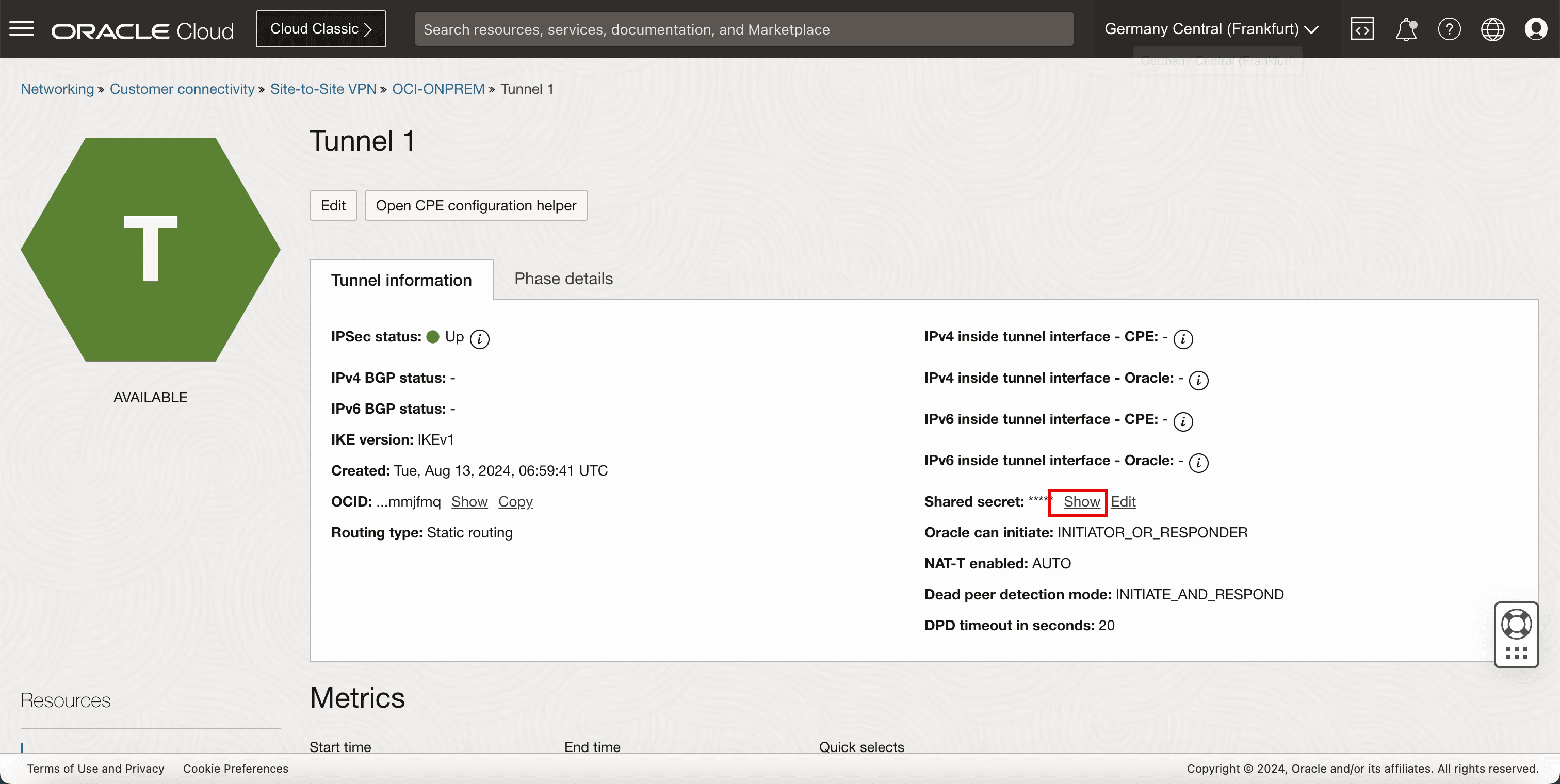

Hemos configurado los túneles IPSec; ahora también tenemos que configurar los secretos compartidos, ya que estamos utilizando una clave secreta para la autenticación.

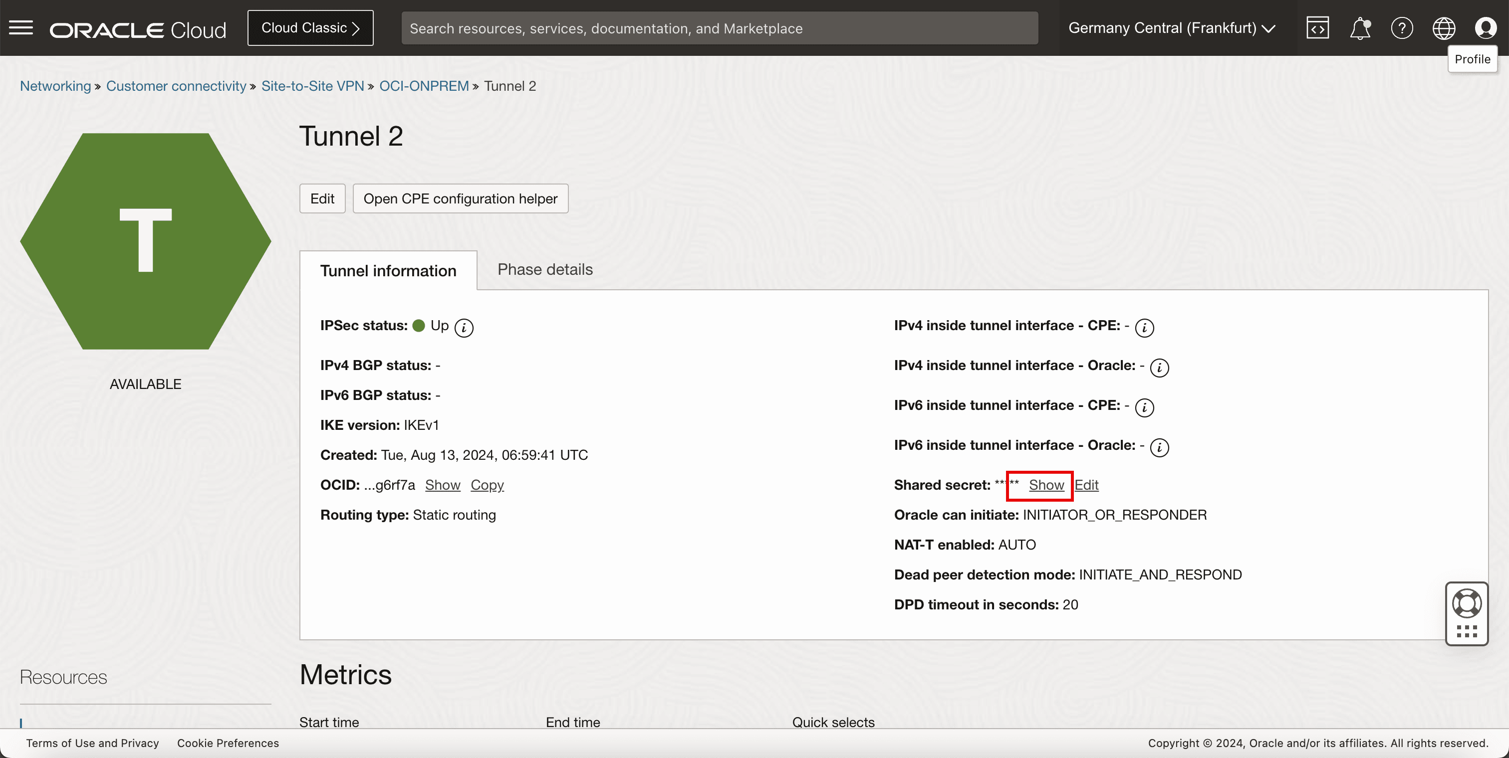

Cuando creamos la VPN de sitio a sitio de OCI en la tarea 5, se crearon los túneles y, en este proceso, OCI también generó las claves secretas compartidas por túnel. Para obtenerlos y configurarlos en Libreswan para que coincidan con el mismo secreto compartido, debemos volver a la consola de OCI.

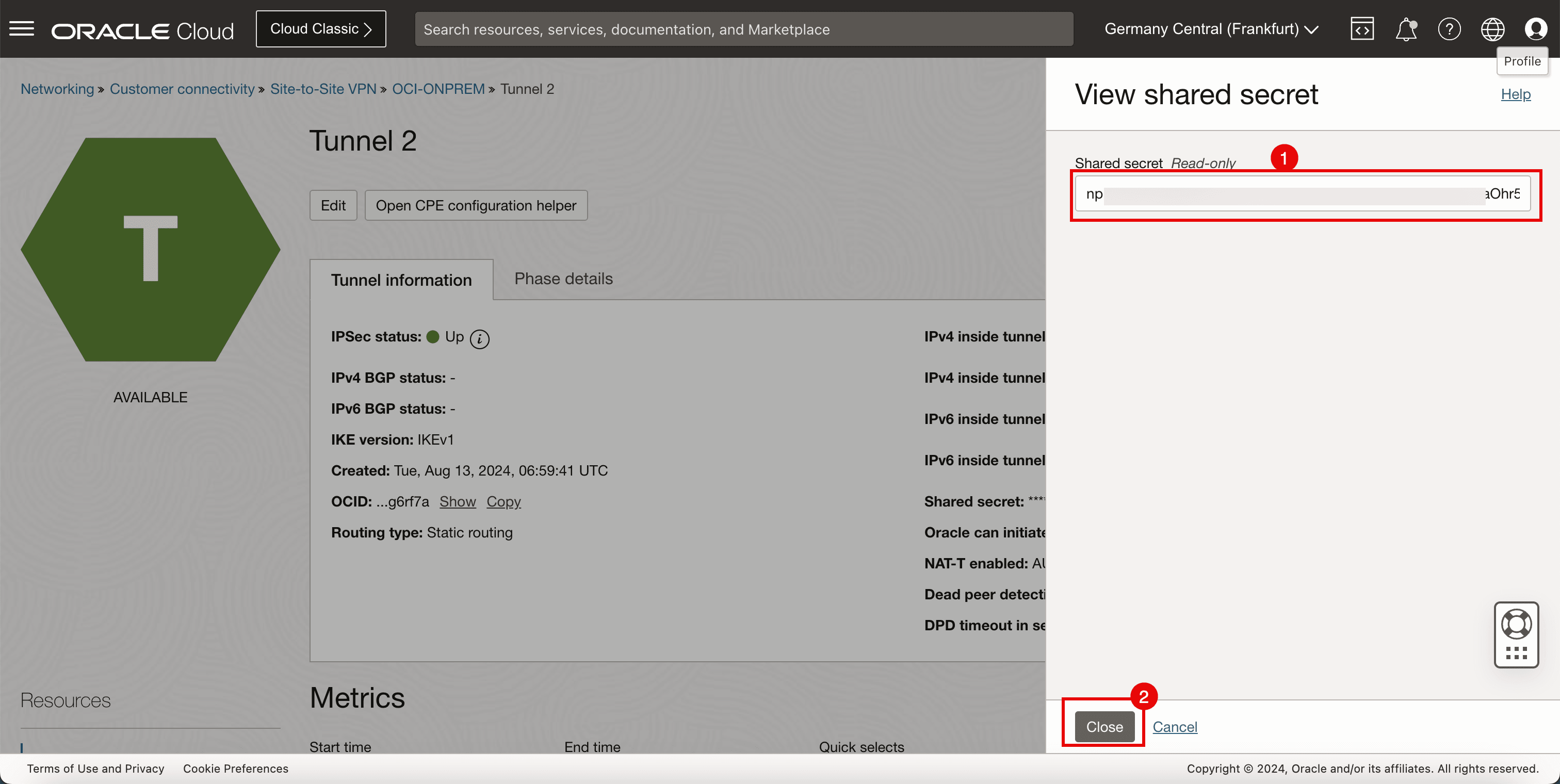

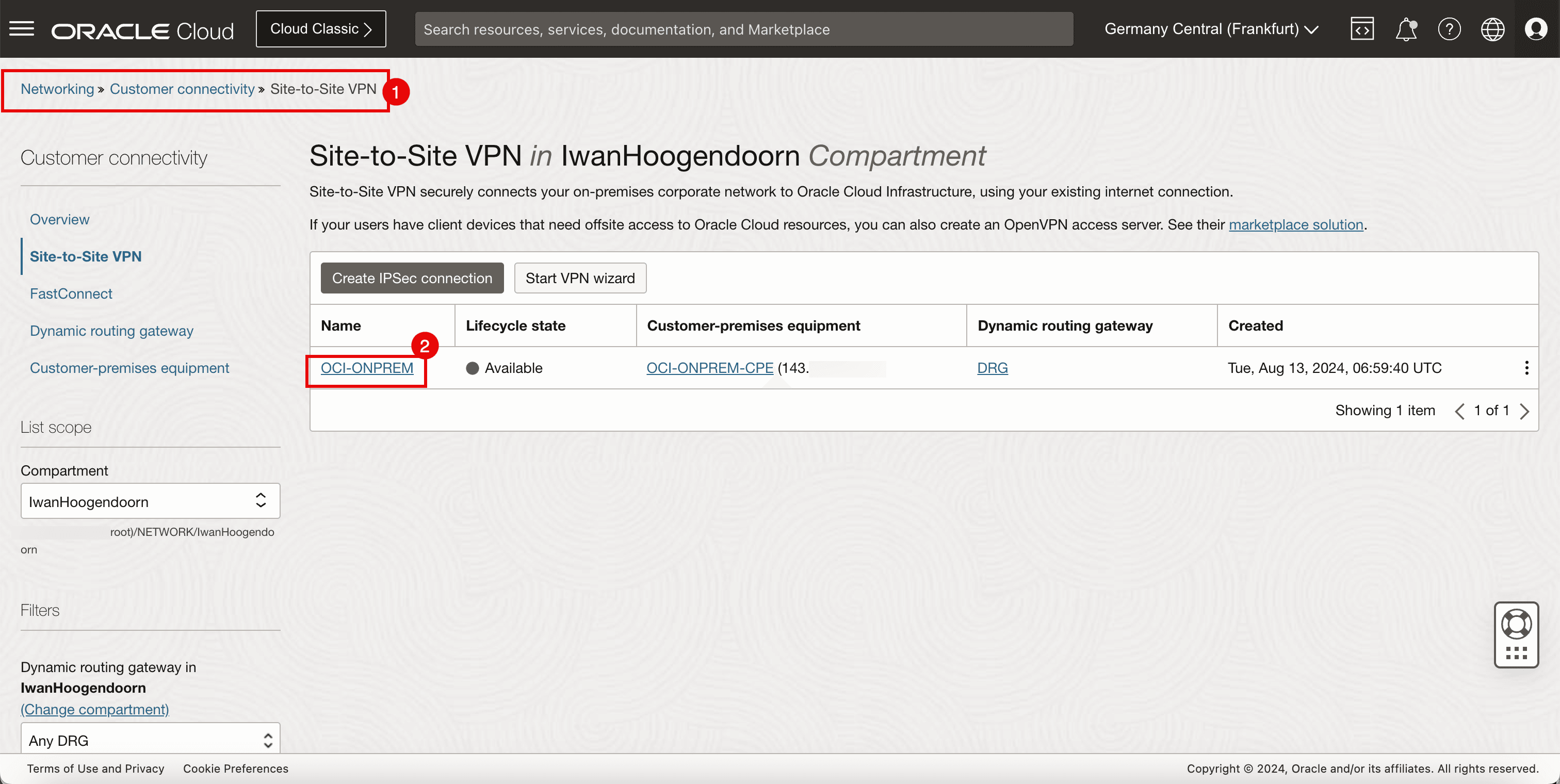

- Vaya a la consola de OCI, vaya a Red, Conectividad de cliente, VPN de sitio a sitio y haga clic en la VPN configurada.
- Haga clic en la primera configuración de túnel.
Para obtener el secreto compartido, haga clic en show.
- Copie el secreto compartido para el túnel 1 y guárdelo en un bloc de notas para acceder a él más tarde.
- Haga clic en Cerrar.

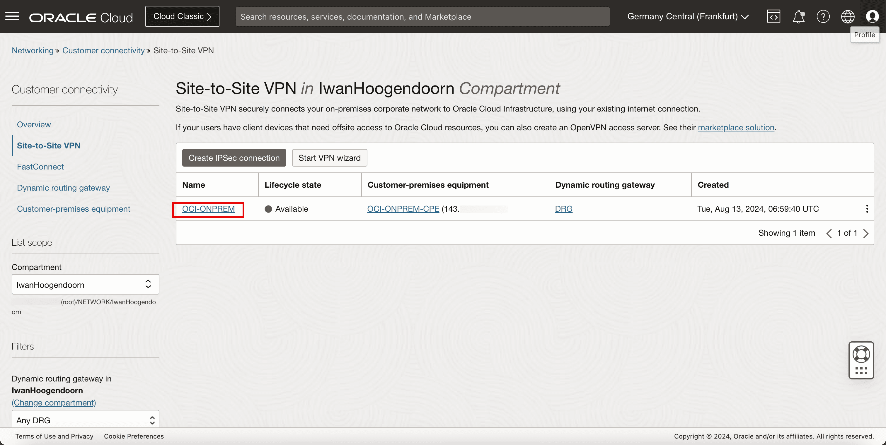

- Haga clic en la segunda configuración del túnel.
- Copie el secreto compartido para el túnel 2 y guárdelo en un bloc de notas para acceder a él más tarde.

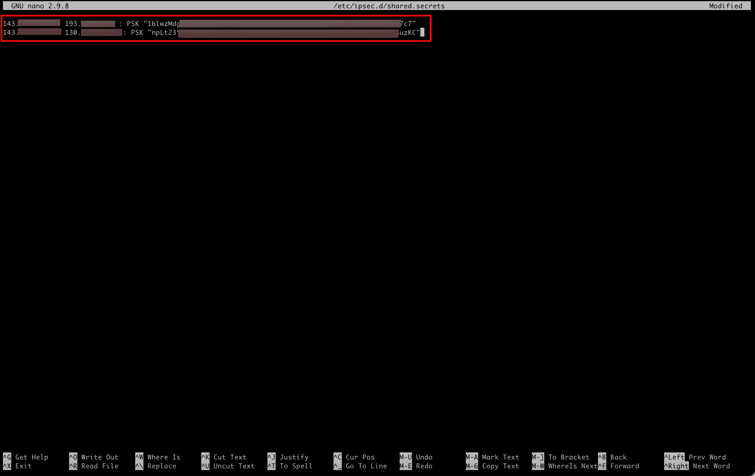

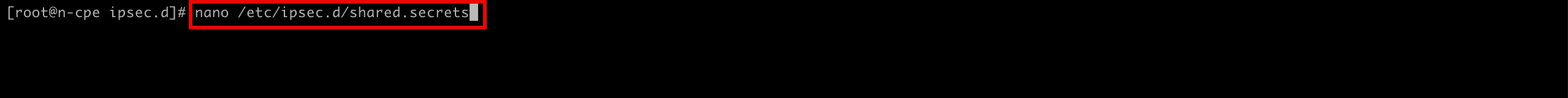

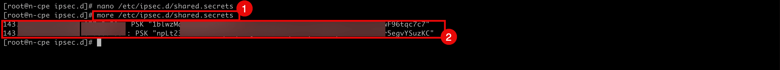

Configure los secretos compartidos en Libreswan. Cree y edite el siguiente archivo (
shared.secrets) para configurar los secretos compartidos para ambos túneles.[root@cpe ipsec.d]# nano /etc/ipsec.d/shared.secrets
/etc/ipsec.d/shared.secretscontiene el siguiente contenido.143.xxx.xxx.xxx 193.xxx.xxx.xxx : PSK "1blwzMdgQ5XXXoiQwF96tqc7c7" 143.xxx.xxx.xxx 130.xxx.xxx.xxx : PSK "npLt23Ym6E1XXXhr5egvYSuzKC"
- Ejecute el siguiente comando para verificar el contenido del archivo.
- Tenga en cuenta que la salida será la misma que el contenido del archivo.
[root@cpe ipsec.d]# more /etc/ipsec.d/shared.secrets

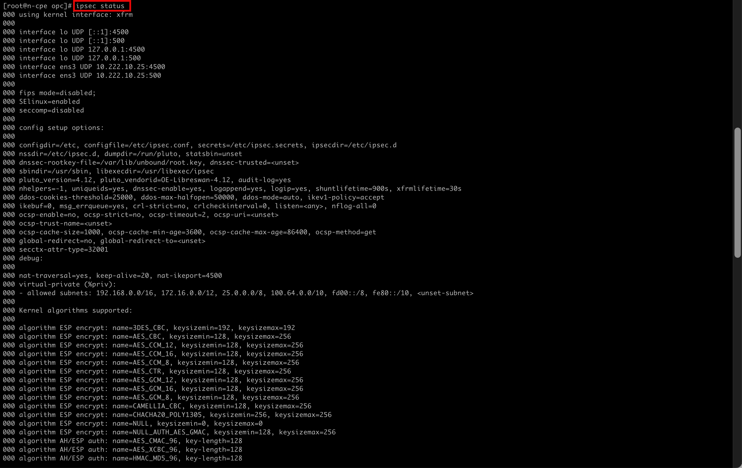

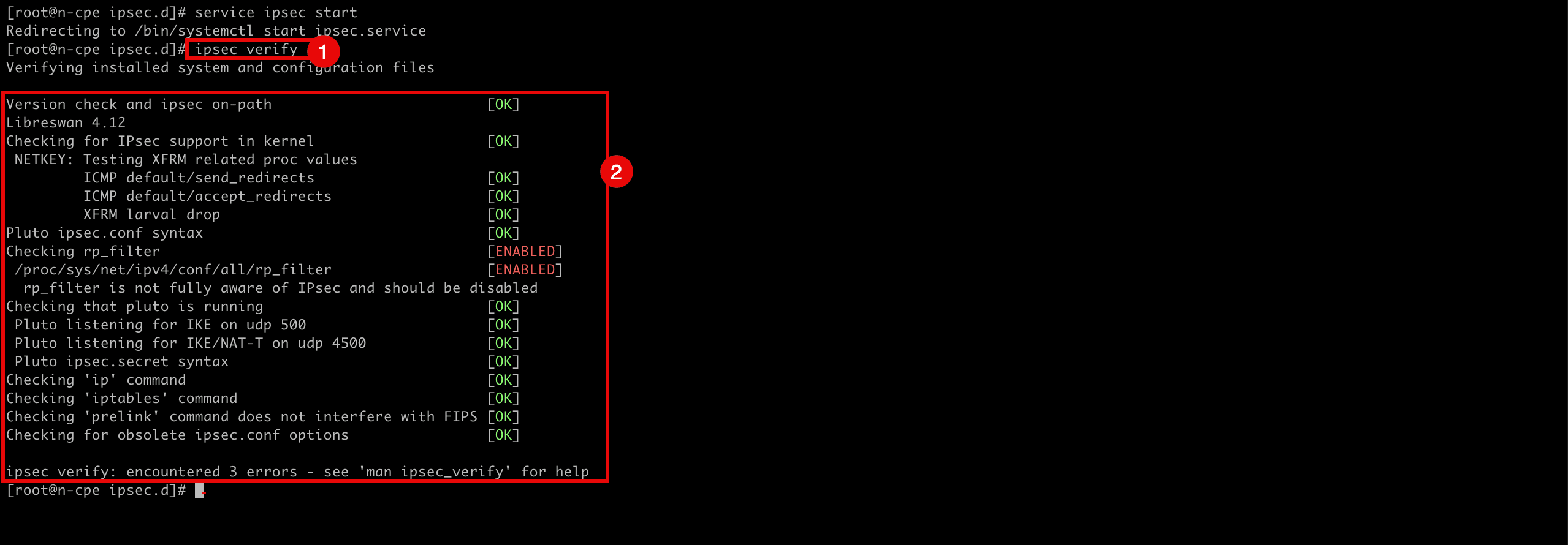

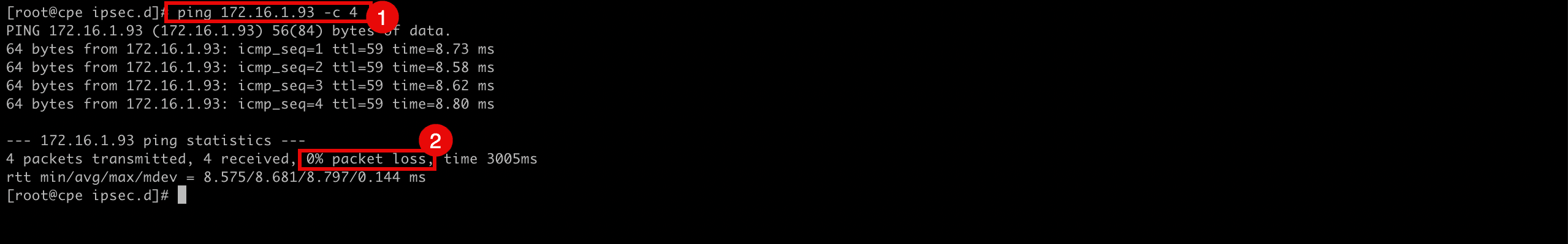

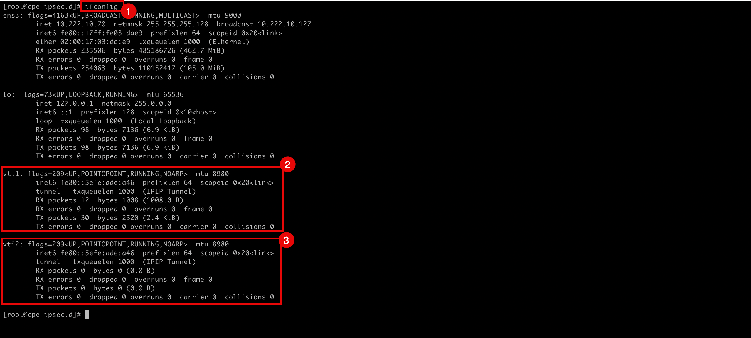

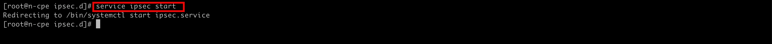

Ejecute el siguiente comando para iniciar el servicio IPSec en Libreswan. Esto no establecerá los túneles todavía.
[root@cpe ipsec.d]# ipsec start

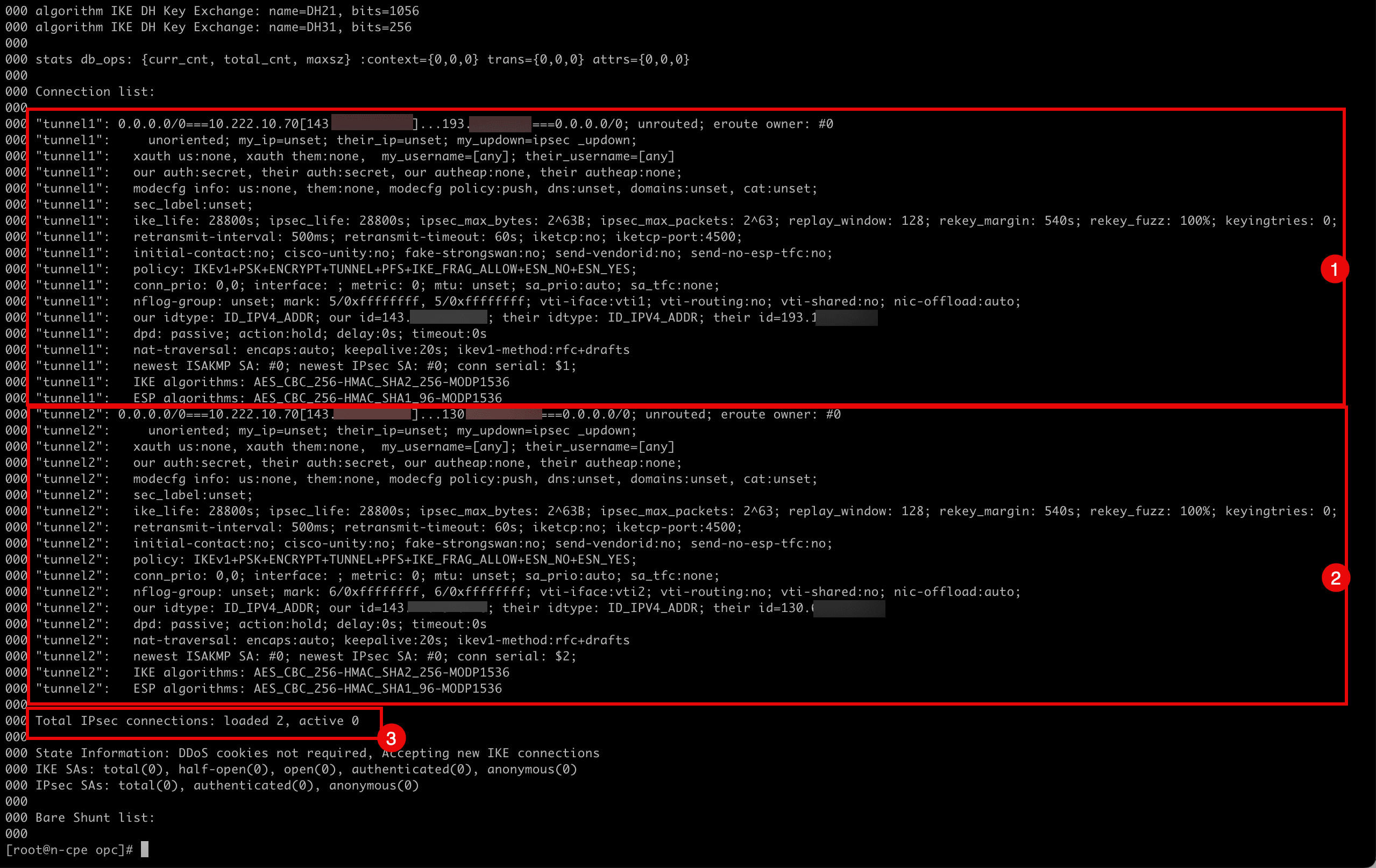

Ejecute el siguiente comando para verificar el estado de las conexiones IPSec.
[root@cpe ipsec.d]# ipsec verify -
Tenga en cuenta que la verificación se ve bien, sin errores.

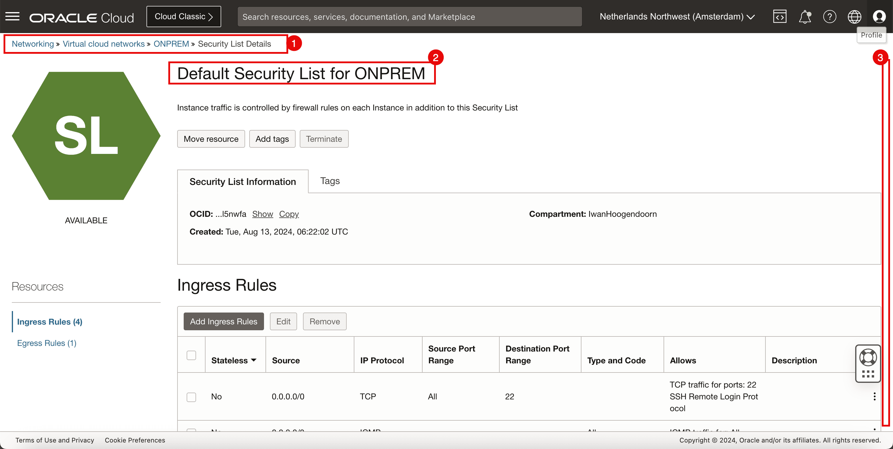

Tarea 8: Apertura del firewall en la instancia de CPE en la región de OCI de origen y configuración de las listas de seguridad de la VCN y la subred

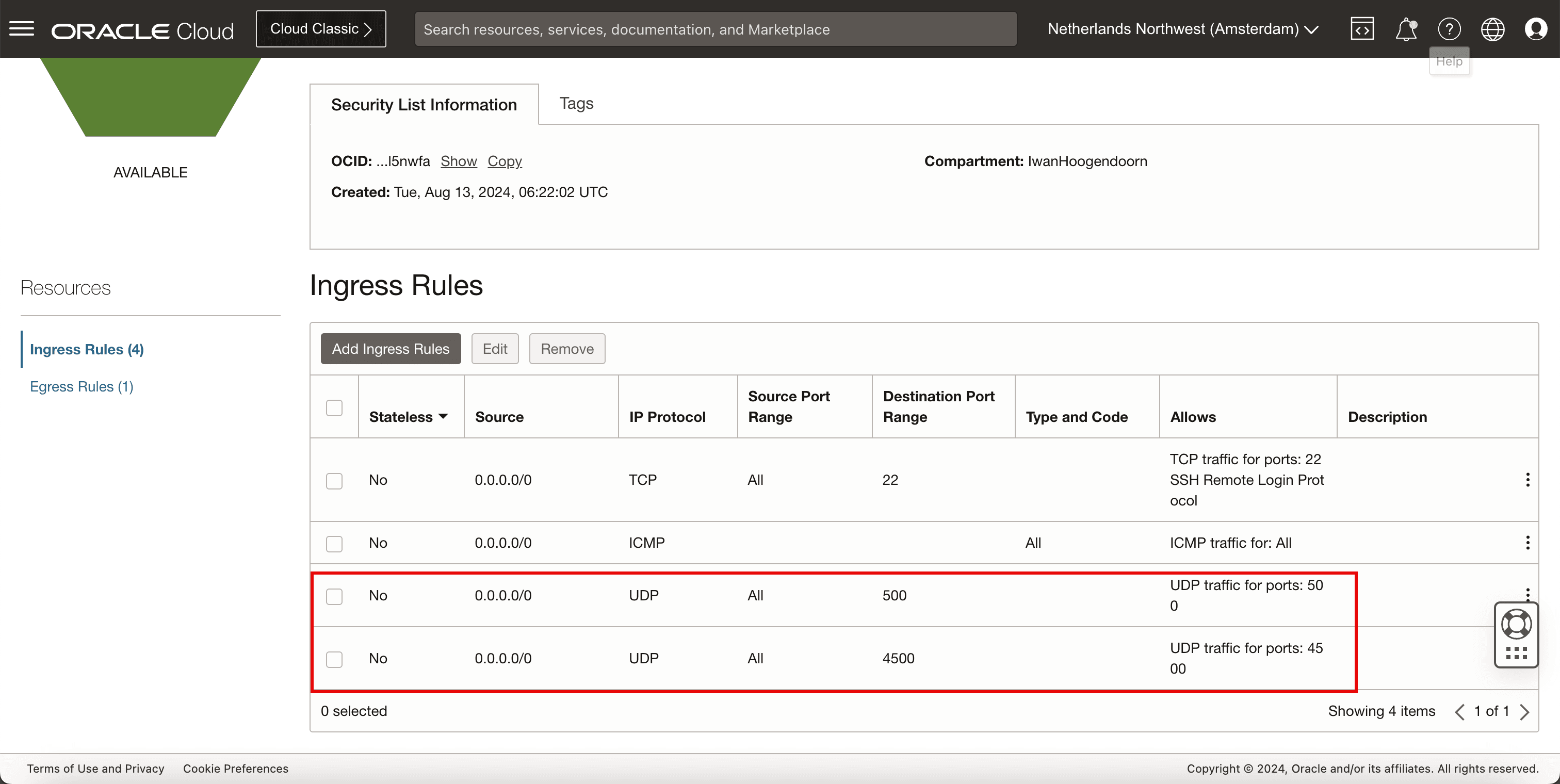

Configure las listas de seguridad de subred y VCN para permitir los puertos de entrada necesarios para la conexión IPSec. Para permitir que los túneles se establezcan correctamente, debe asegurarse de que la seguridad de la red en ambos lados permita los puertos que se necesitan.
Comience con la región de OCI de origen que aloja Libreswan como CPE.
- Vaya a la consola de OCI, vaya a Red, Redes virtuales en la nube, seleccione la VCN y haga clic en Listas de seguridad.
- Seleccione la Lista de seguridad por defecto.
Asegúrese de haber agregado las siguientes reglas de seguridad de entrada.
Origen Protocolo IP Puerto de origen Puerto de Destino 0.0.0.0/0 UDP Todas 500 0.0.0.0/0 UDP Todas 4.500

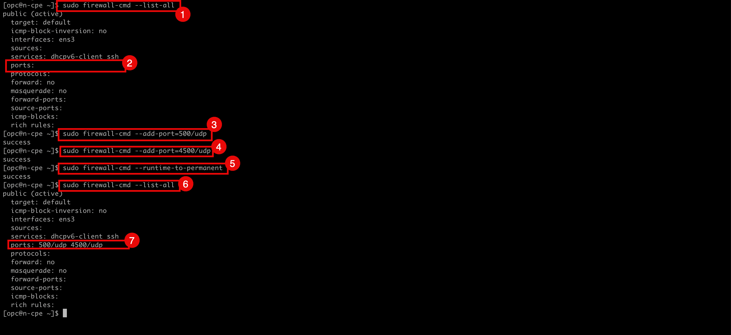

Abra los puertos de firewall en el CPE de Libreswan.
Ejecute el siguiente comando para revisar las reglas de firewall configuradas existentes.
[root@cpe ipsec.d]# sudo firewall-cmd --list-all -
Tenga en cuenta que no hay reglas configuradas relacionadas con los puertos IPSec.
Ejecute el siguiente comando para permitir el puerto UDP
500en el CPE.[root@cpe ipsec.d]# sudo firewall-cmd --add-port=500/udp -
4500en el CPE.[root@cpe ipsec.d]# sudo firewall-cmd --add-port=4500/udp -
Ejecute el siguiente comando para que las reglas de firewall sean permanentes, de modo que permanezcan después de un reinicio.
[root@cpe ipsec.d]# sudo firewall-cmd --runtime-to-permanent -

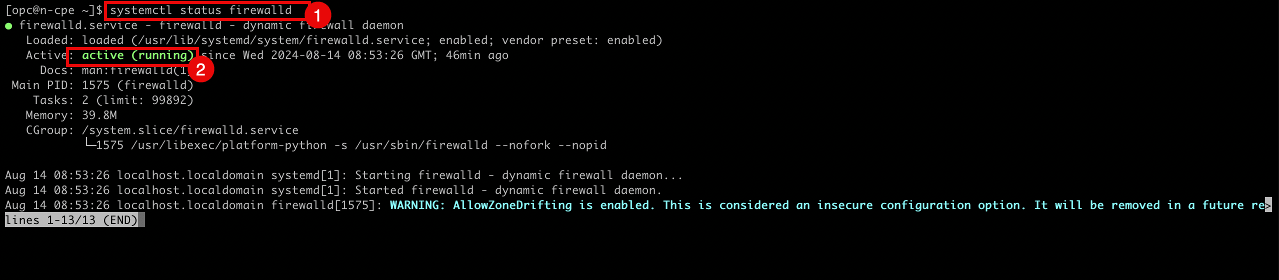

Ejecute el siguiente comando para asegurarse de que el servicio de firewall para Libreswan se está ejecutando.
[root@cpe ipsec.d]# systemctl status firewalld -
Tenga en cuenta que el servicio de firewall está activo y en ejecución.

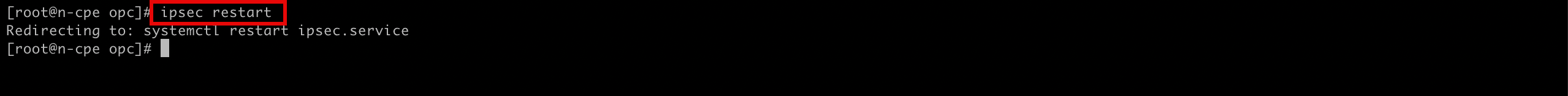

Ejecute el siguiente comando para reiniciar el servicio IPSec.
[root@cpe ipsec.d]# service ipsec restart

Ejecute el siguiente comando para verificar el estado IPSec para ambos túneles.
[root@cpe ipsec.d]# ipsec status
- Observe la configuración y el estado del primer túnel IPSec.
- Observe la configuración y el estado del segundo túnel IPSec.
- Tenga en cuenta que el número de IPSec cargado es 2 y el número activo es 0.

Vaya al lado de destino en la consola de OCI y compruébelo.
- Vaya a la consola de OCI, vaya a Redes, Conectividad de cliente y VPN de sitio a sitio.
- Haga clic en la conexión VPN.
Tenga en cuenta que Túnel 1 y Túnel 2 son Disponibles y Activos.

Ejecute el siguiente comando para revisar las interfaces de túnel configuradas.
[root@cpe ipsec.d]# ifconfig -
Tenga en cuenta que vti1 es responsable del túnel 1.
Tenga en cuenta que vti2 es responsable del túnel 2.

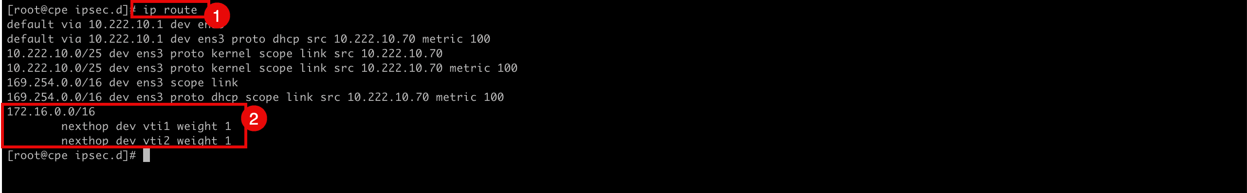

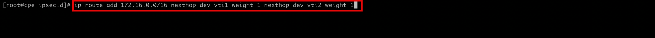

Ejecute el siguiente comando para enrutar la red
172.16.0.0/16a través de las interfaces vti1 y vti2.[root@cpe ipsec.d]# ip route add 172.16.0.0/16 nexthop dev vti1 weight 1 nexthop dev vti2 weight 1
Ejecute el siguiente comando para revisar si se agrega la ruta.
[root@cpe ipsec.d]# ip route -
Tenga en cuenta que se agregan las rutas.

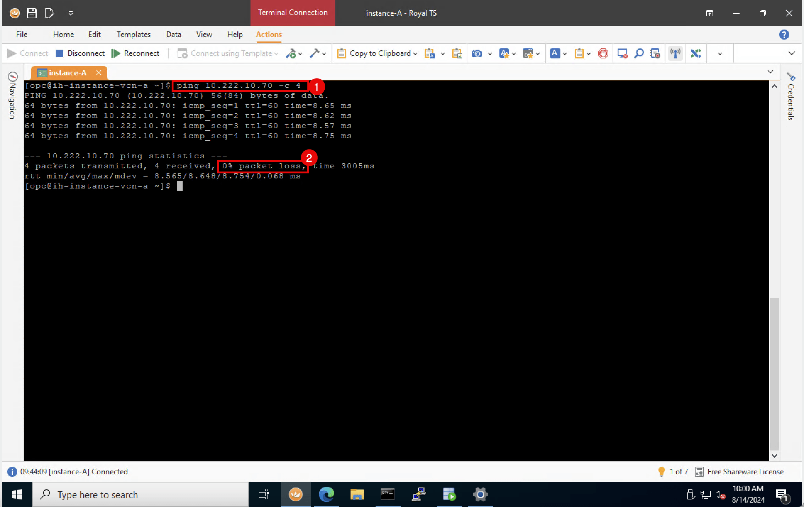

Tarea 11: Inicio del ping final desde las instancias de origen y destino
Inicie el ping final desde el origen.
Ejecute el siguiente comando desde el origen (CPE) para verificar si el ping funciona desde la región de OCI de origen hasta la región de OCI de destino.
[root@cpe ipsec.d]# ping 172.16.1.93 -c 4 -
Tenga en cuenta que tenemos un 0 % de pérdida de paquetes.

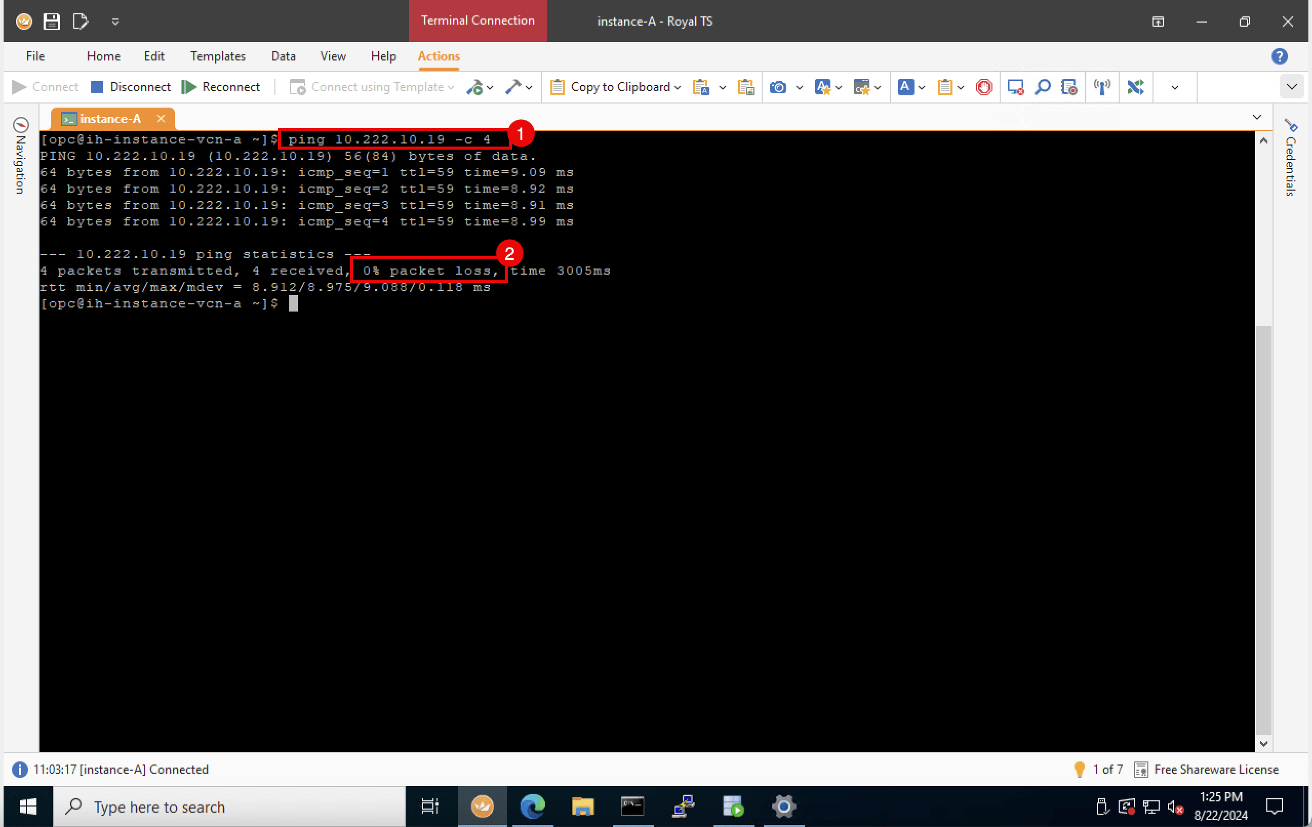

Inicie el ping final desde el destino.
Ejecute el siguiente comando desde el destino para verificar si el ping funciona desde la región de OCI de destino hasta la región de OCI de origen (CPE).
[opc@ih-instance-vcn-a ~]$ ping 10.222.10.70 -c 4 -
Si desea enrutar todo el tráfico desde las otras instancias de la misma subred en la región de OCI de origen a través de los túneles, debe agregar una ruta estática en la tabla de rutas de VCN. Esta ruta enruta todo el tráfico destinado a
172.16.0.0/24al CPE10.222.10.70. -
La siguiente imagen ilustra lo que hemos creado hasta ahora con la tabla de rutas completa.

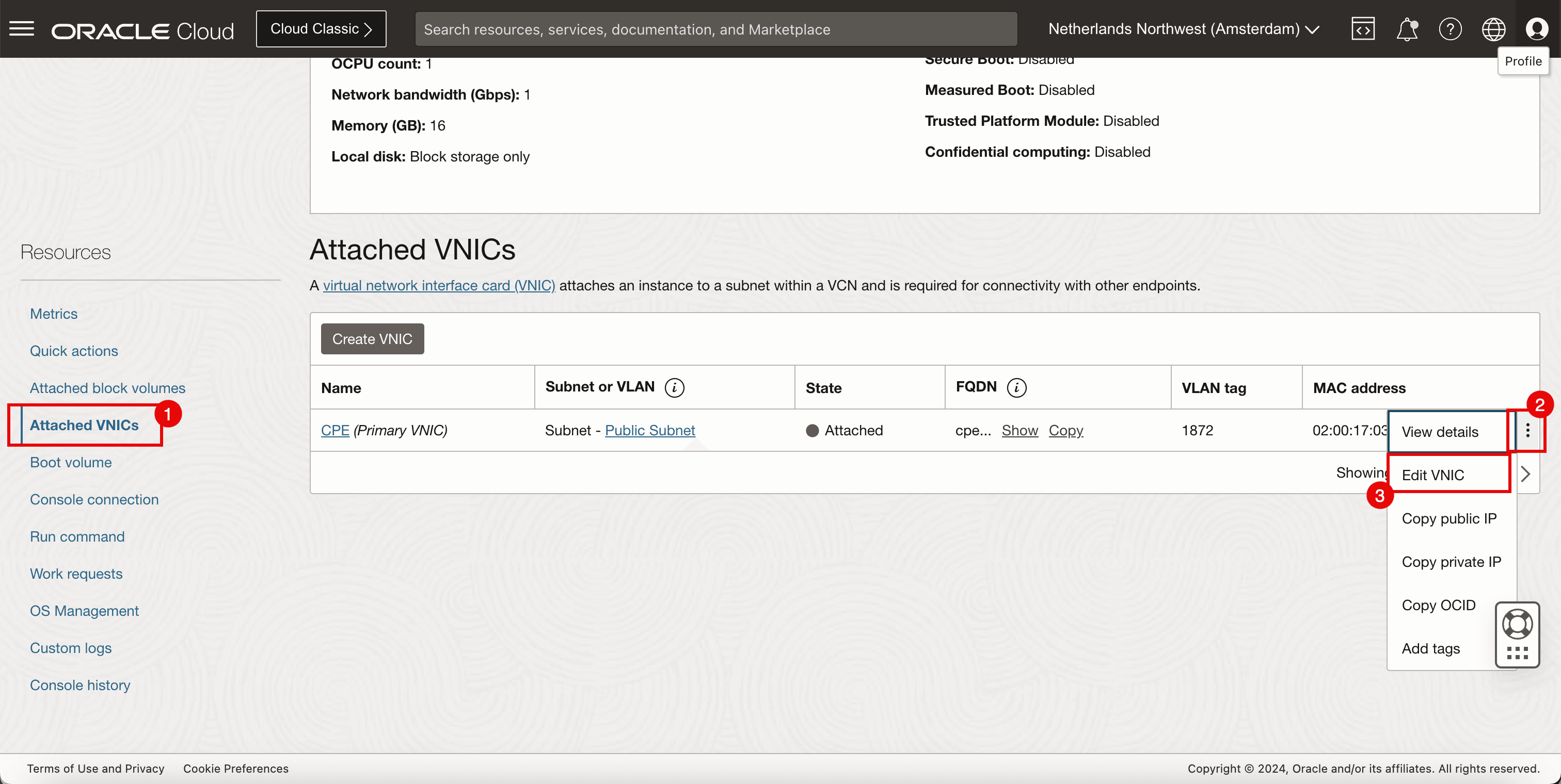

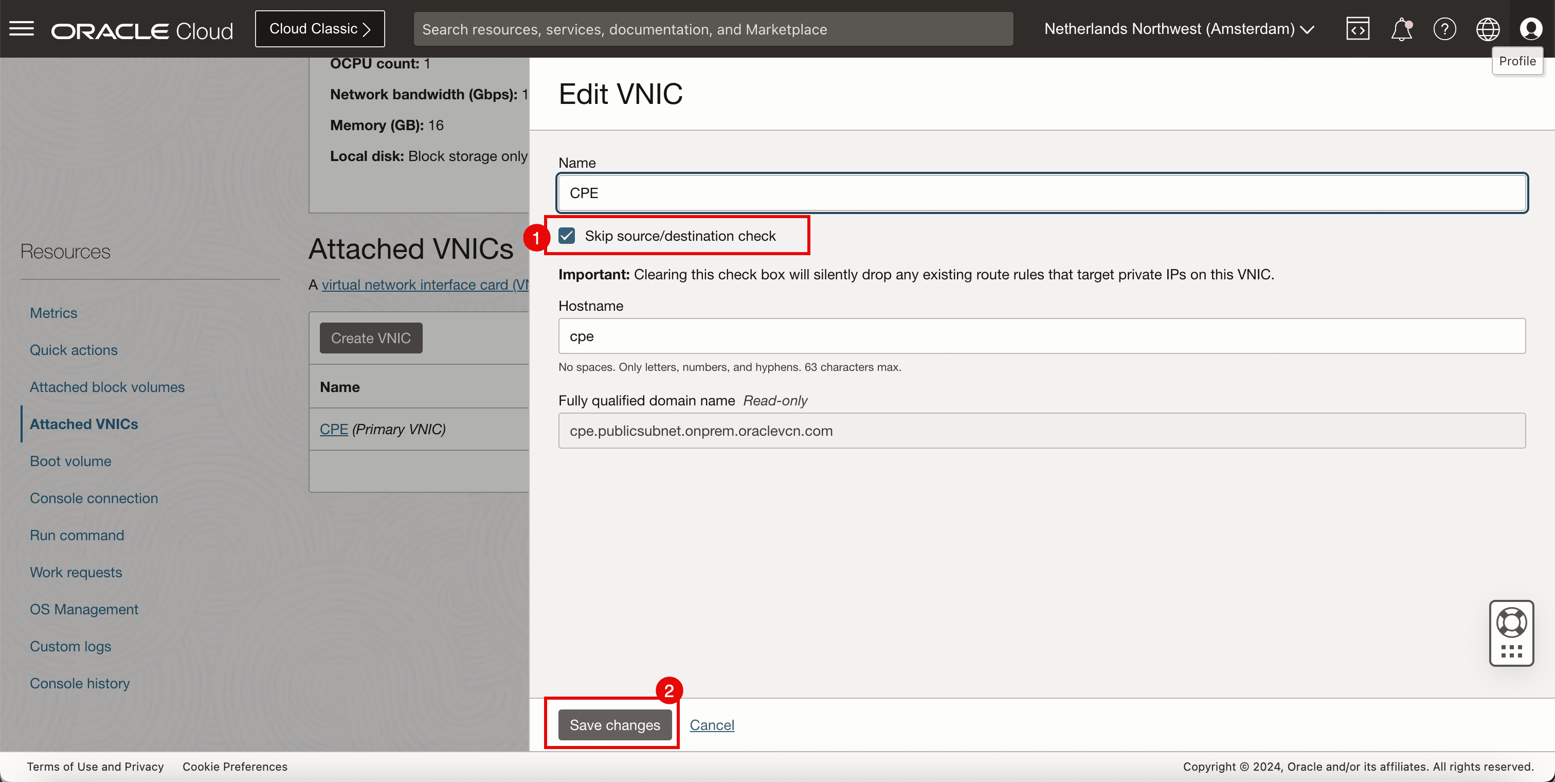

Para poder agregar una ruta a una dirección IP privada (CPE de Libreswan), primero debe activar la comprobación de origen/destino de omisión en la vNIC de la instancia (CPE de Libreswan).
- Vaya a Recursos informáticos e Instancias.
- Seleccione CPE.
- Haga clic en VNIC asociadas.
- Haga clic en los tres puntos.
- Haga clic en Editar VNIC.
- Seleccione Omitir comprobación de origen/destino.
- Haga clic en Save changes.
Agregue la ruta.
- Vaya a Red, Redes virtuales en la nube, seleccione la VCN y haga clic en Tablas de rutas.
- Seleccione Tabla de rutas por defecto.
- Agregue una regla de ruta para el destino
172.16.0.0/16con el tipo de destino para que sea una IP privada y el destino para que sea10.222.10.70(CPE de Libreswan).

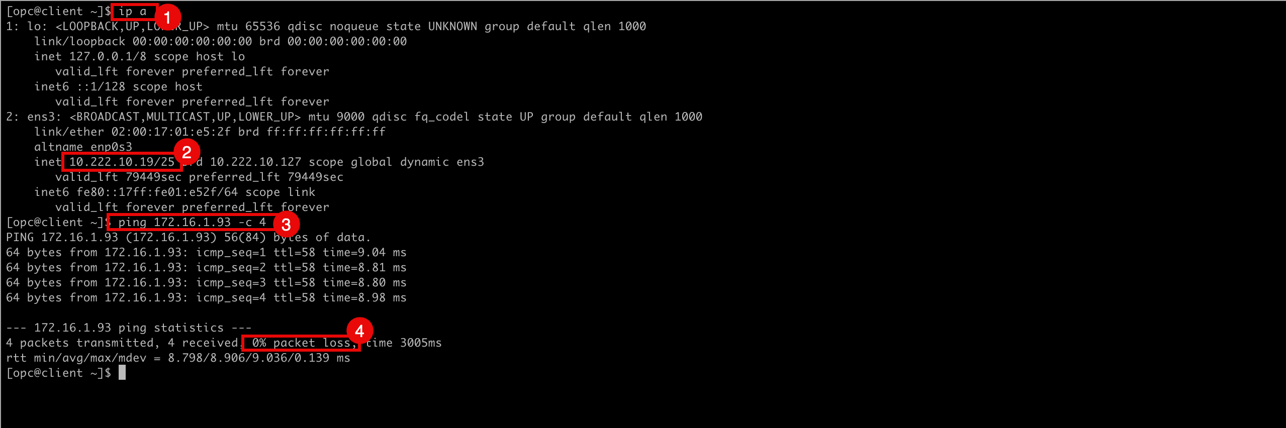

Ejecute el siguiente comando para verificar la dirección IP del CLIENT.
[opc@client ~]$ ip a -
Tenga en cuenta que la dirección IP del CLIENTE es
10.222.10.19. -
Ejecute el siguiente comando desde el origen (CLIENT) para verificar si el ping está funcionando desde la región de OCI de origen a la región de OCI de destino.
[opc@client ~]$ ping 172.16.1.93 -c 4 -
Ejecute el siguiente comando desde el destino para verificar si el ping funciona desde la región de OCI de destino hasta la región de OCI de origen (CLIENT).
[opc@ih-instance-vcn-a ~]$ ping 10.222.10.19 -c 4 -

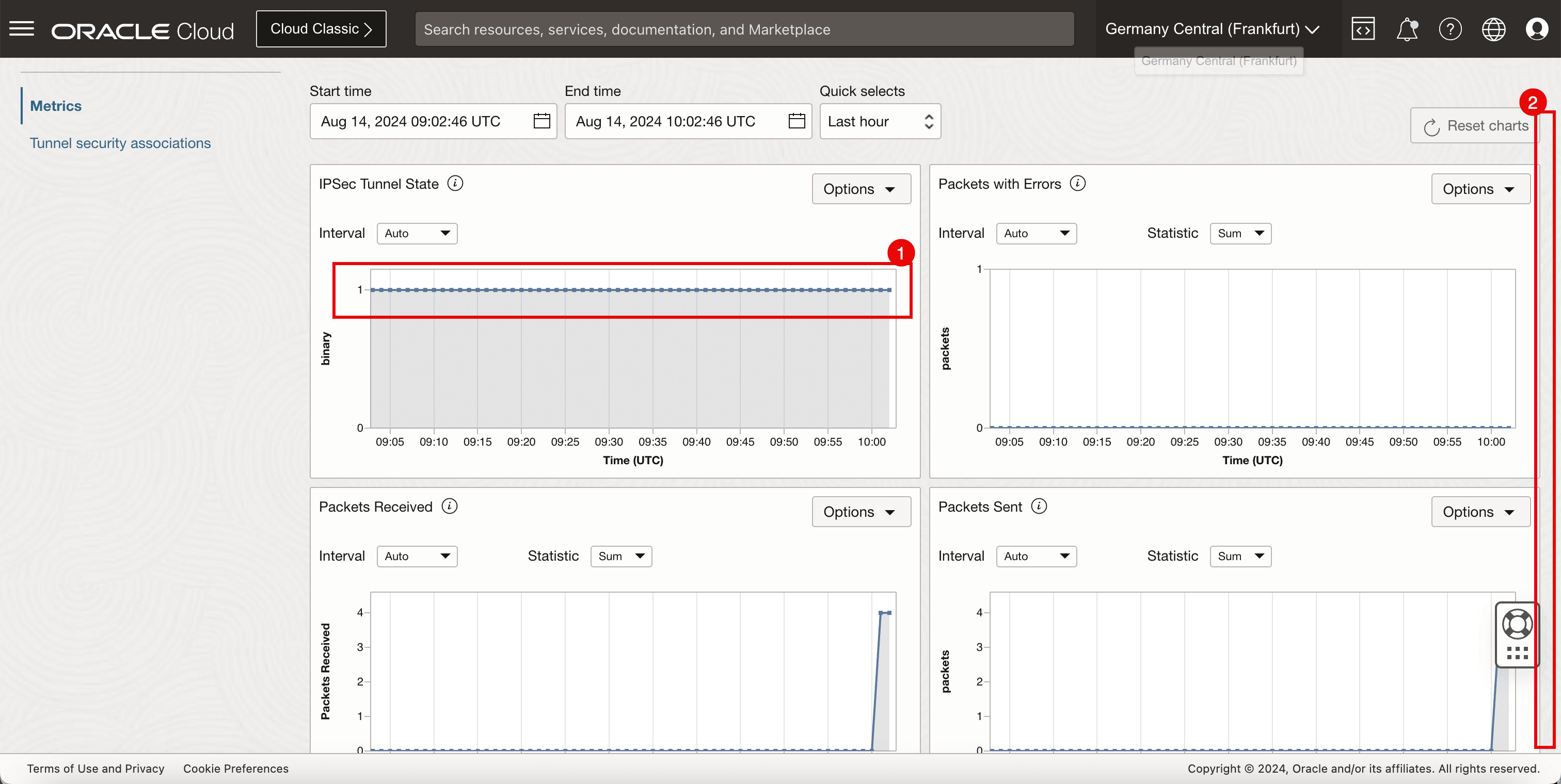

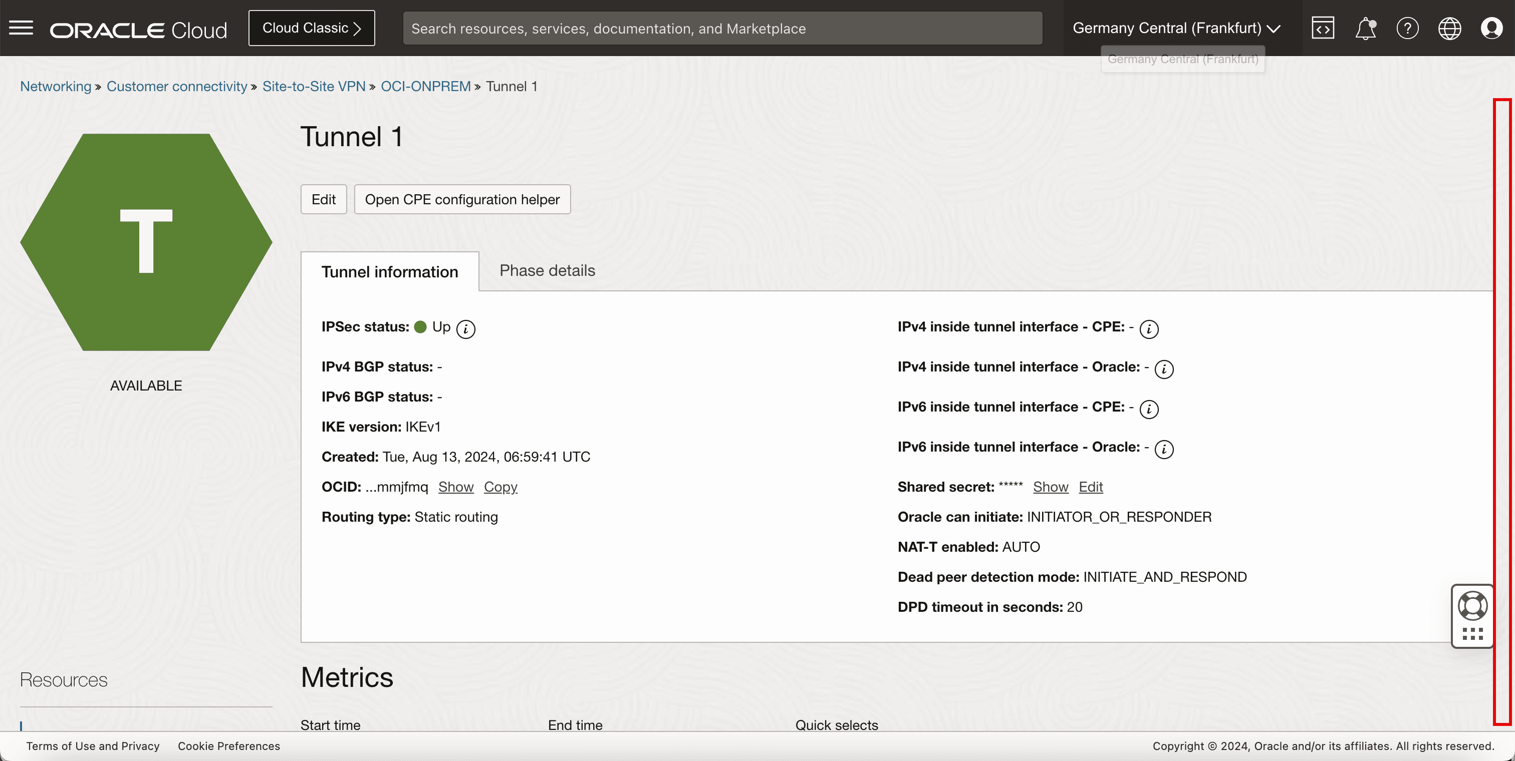

Tarea 12: Verificación del estado de la VPN de sitio a sitio de OCI
Los túneles VPN están activos y el tráfico fluye a través de ellos, por lo que podemos ver los paneles de control de OCI por túnel.
- Vaya a la consola de OCI, Networking, Customer Connectivity y haga clic en VPN de sitio a sitio.

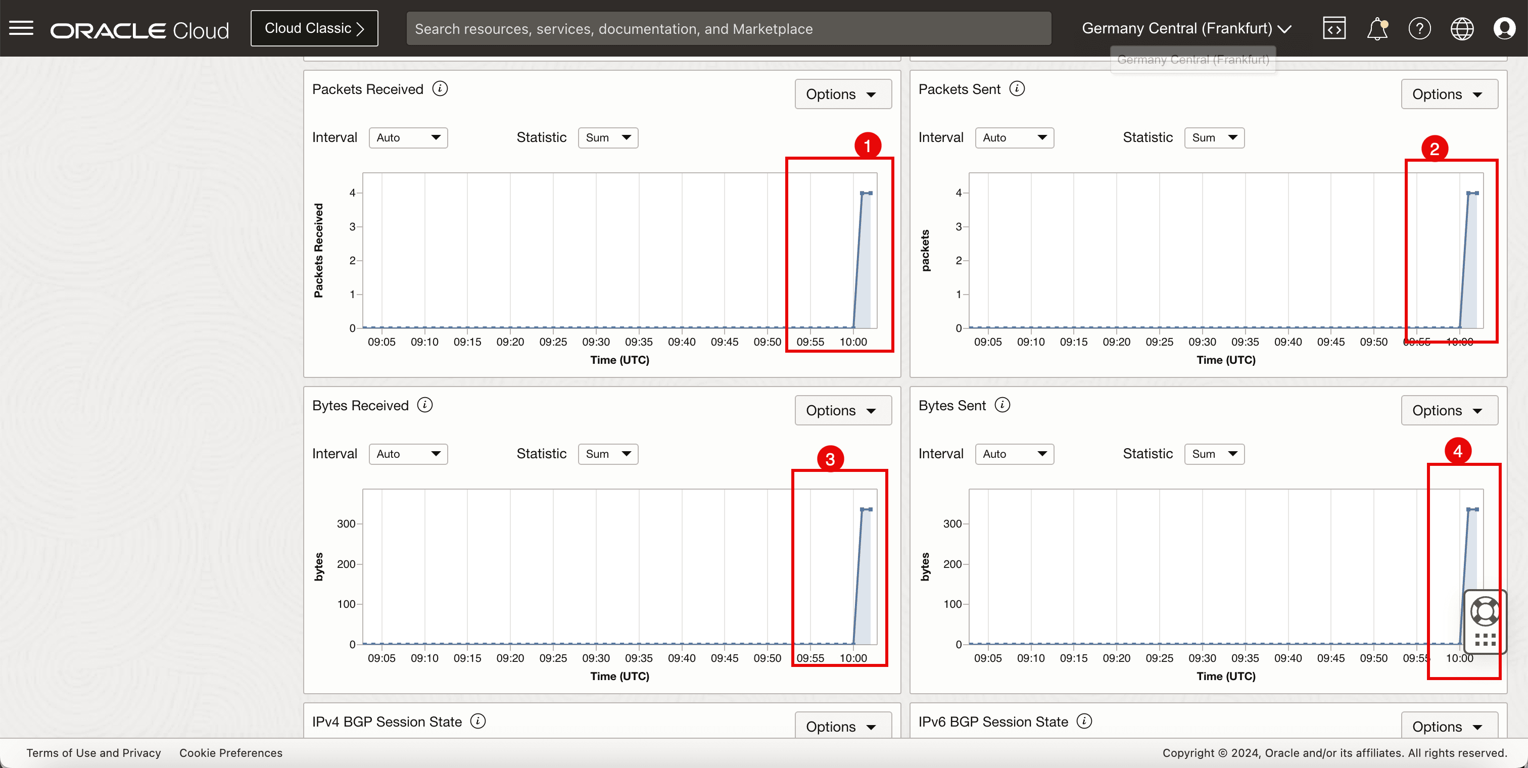

- Tenga en cuenta que el gráfico de estado del túnel IPSec está constantemente en 1, lo que indica que el túnel está activo.
- Tenga en cuenta que los paquetes recibidos en este túnel son 4, que corresponde al número de paquetes de ping enviados desde el origen.
- Tenga en cuenta que los paquetes enviados en este túnel son 4, que corresponde al número de paquetes de ping enviados desde el destino.
- Observe el número de bytes recibidos del origen.
- Observe el número de bytes enviados desde el destino.
Tarea 13: Activación del enrutamiento de rutas múltiples de igual costo (ECMP)
Por defecto, el tráfico siempre se envía mediante una interfaz de túnel (vti). Si queremos utilizar ambos túneles para el reenvío de tráfico, debemos activar el enrutamiento ECMP en ambos lados.
En el CPE de Libreswan, ejecute el siguiente comando.
[root@cpe ipsec.d]# sysctl -w net.ipv4.fib_multipath_hash_policy=1 -

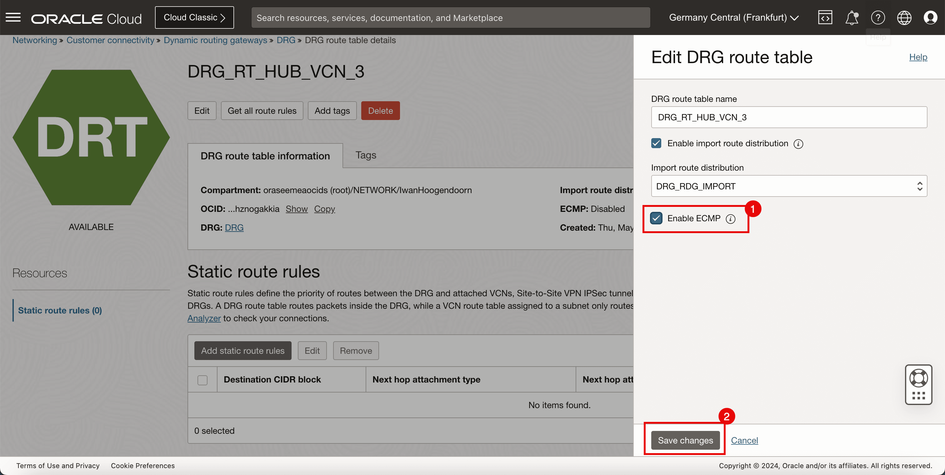

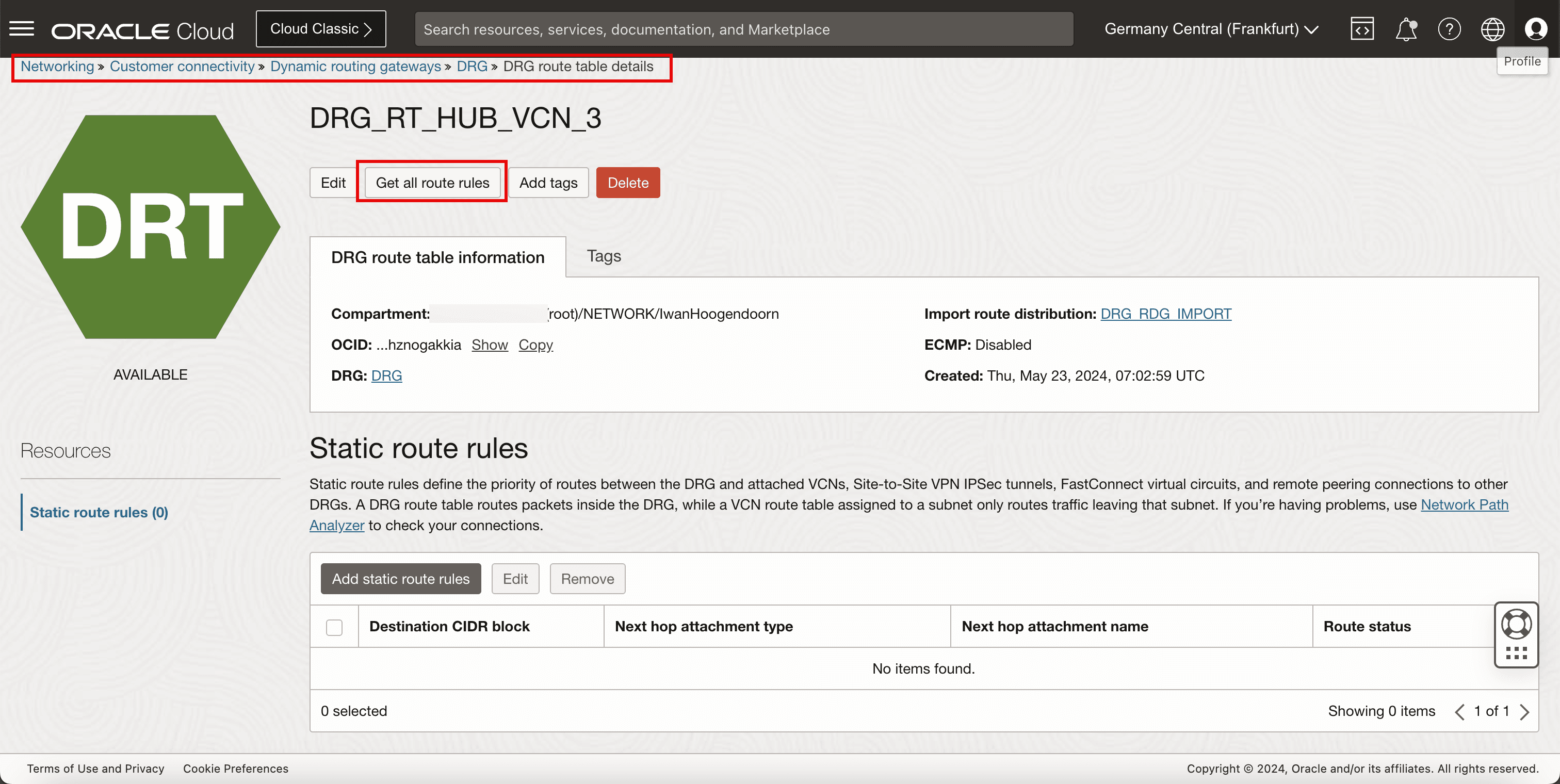

En la región de OCI de destino, vaya a la consola de OCI, vaya a Red, Conectividad de cliente, Gateway de enrutamiento dinámico, seleccione el DRG, Detalles de la tabla de rutas de DRG y seleccione la tabla de rutas de DRG responsable del enrutamiento.
Haga clic en Obtener Todas las Reglas de Ruta.
- Tenga en cuenta que hay dos rutas disponibles para la red
10.222.10.0/24. - Tenga en cuenta que una regla de ruta para
10.222.10.0/24está marcada como Conflicto y la otra como Activa. - Haga clic en Cerrar.
Haga clic en Editar.
- Seleccione Enable ECMP (Activar ECMP).
Tenga en cuenta que ambas reglas de ruta para
10.222.10.0/24ahora están marcadas como Activas.
