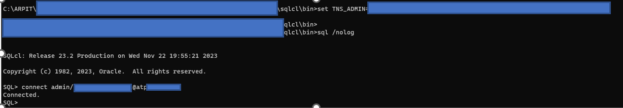

Conéctese a Oracle Autonomous Database desde el sistema mediante SQLcl instalado anteriormente. Esto validará la conexión a la base de datos y no provocará ningún error relacionado durante la instalación de OEE. Asegúrese de que
TNS_ADMINestá definido en la ubicación de cartera descomprimida de ADB.

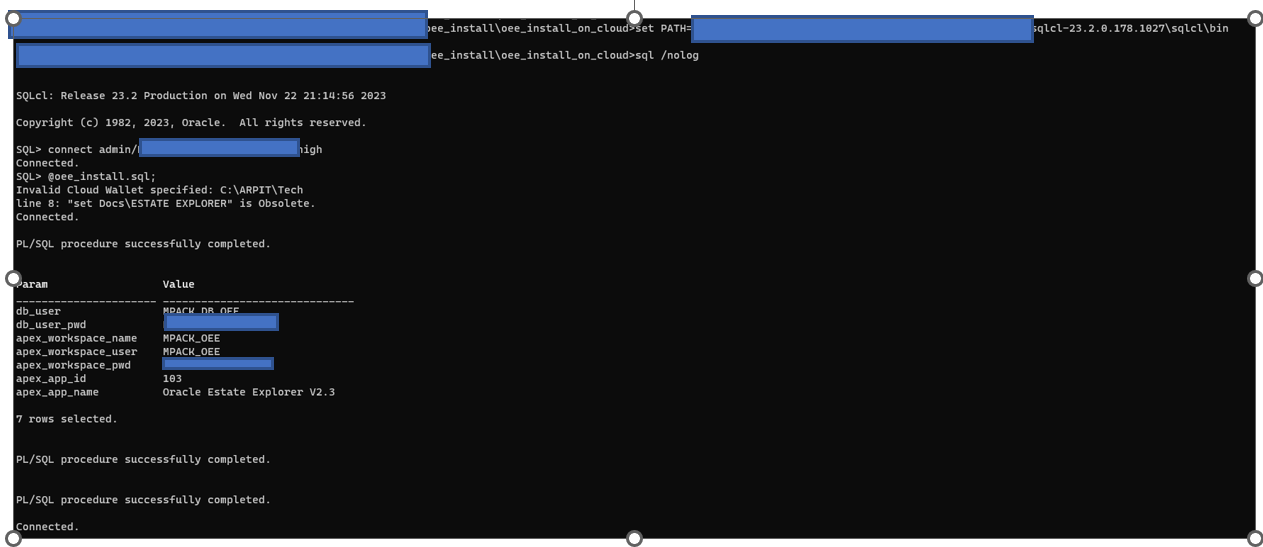

Conéctese a Oracle Autonomous Transaction Processing (ATP) según lo validado anteriormente y ejecute
oee_install.sql.
Habrá algunos errores durante el borrado de algunas tablas y secuencias que se deben ignorar, ya que comprueba su existencia antes de crear esos objetos.

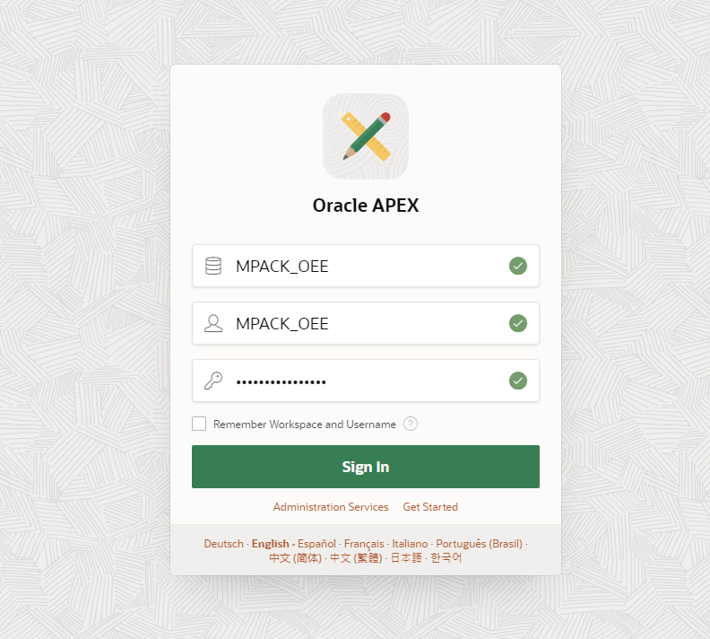

Conéctese a la consola de OCI, vaya a Oracle Autonomous Database utilizado anteriormente para instalar OEE e inicie el enlace APEX que se muestra en la página inicial de ADB.
Haga clic en Iniciar APEX y conéctese a la URL de APEX con el nombre de espacio de trabajo MPACK_OEE y la contraseña proporcionados en el script
set_config.sql.

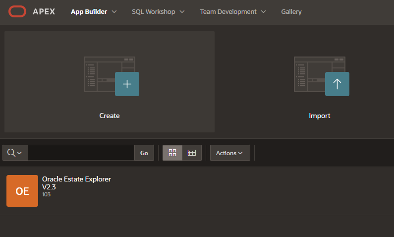

Una vez dentro de la página inicial de APEX, haga clic en Creador de aplicaciones y debería ver el banner de Oracle Estate Explorer que indica que OEE se ha instalado en Oracle Autonomous Database.
Haga clic en Oracle Estate Explorer y en Run Application, que le llevará a la página de conexión de la utilidad OEE.

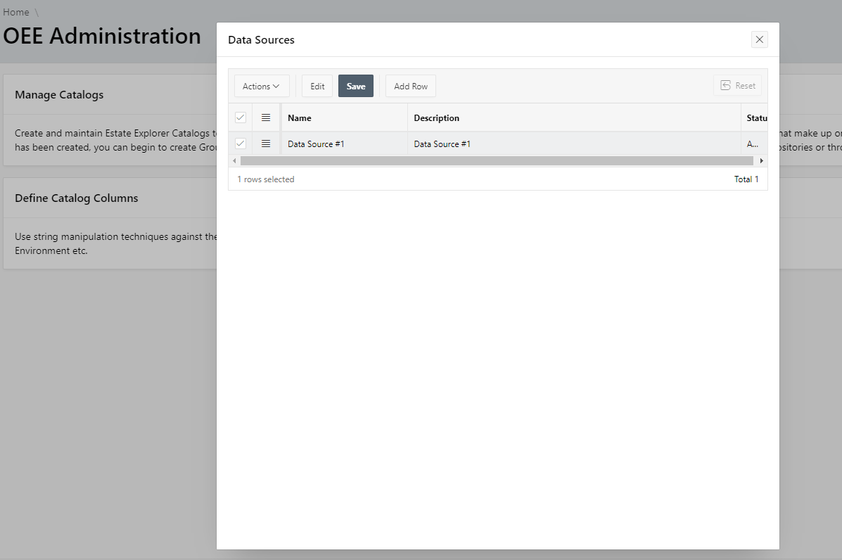

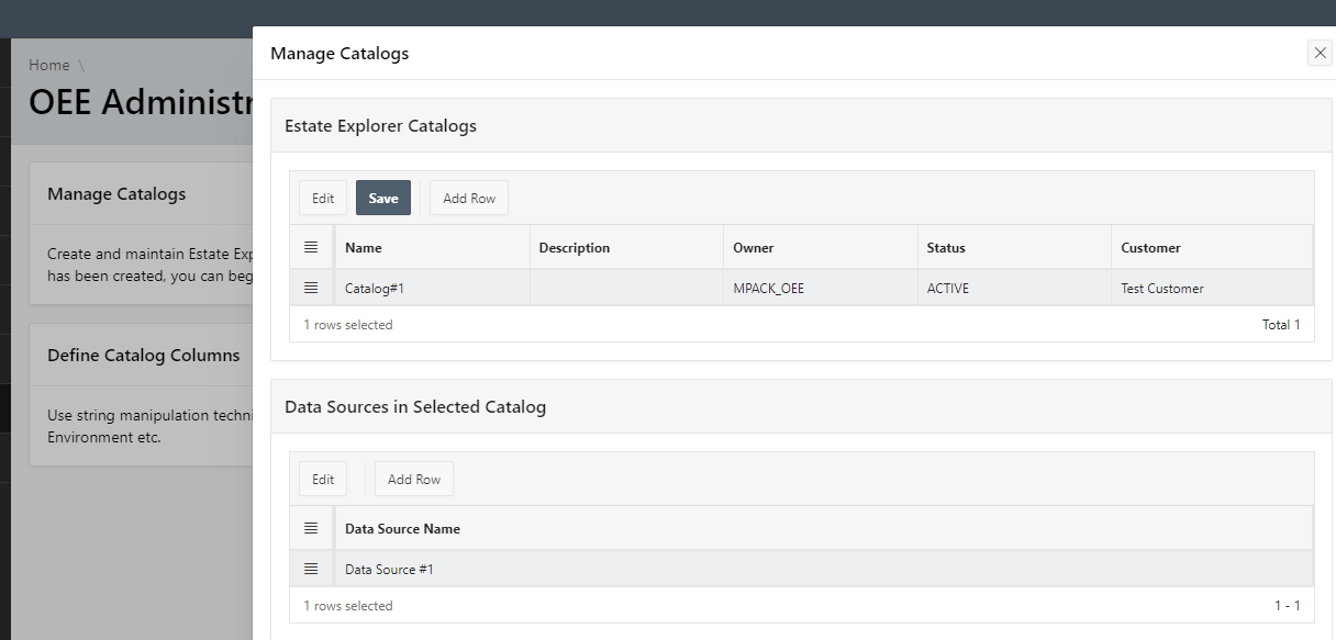

Inicie sesión en OEE y vaya a Administración de OEE, Gestionar Orígenes de Datos, Crear Origen de Datos (Darle un nombre significativo) y haga clic en Guardar.
Vaya a Administración de E/S, Gestionar orígenes de datos, Gestionar catálogos (Asigne un nombre al catálogo junto con el nombre del cliente y seleccione el origen de datos creado anteriormente) y haga clic en Guardar.

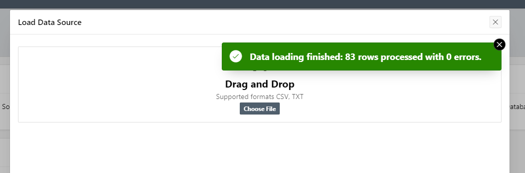

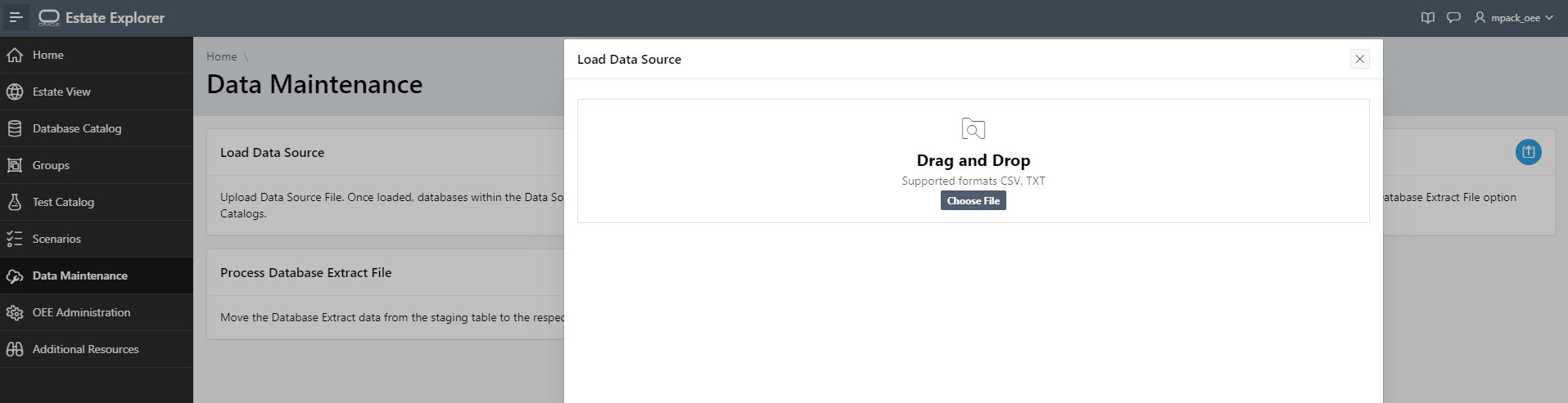

Vaya a Mantenimiento de datos, Cargar origen de datos (esto cargará el archivo CSV generado en el paso 1 durante la extracción del catálogo).
Una vez completada la carga de datos, se mostrará un mensaje.

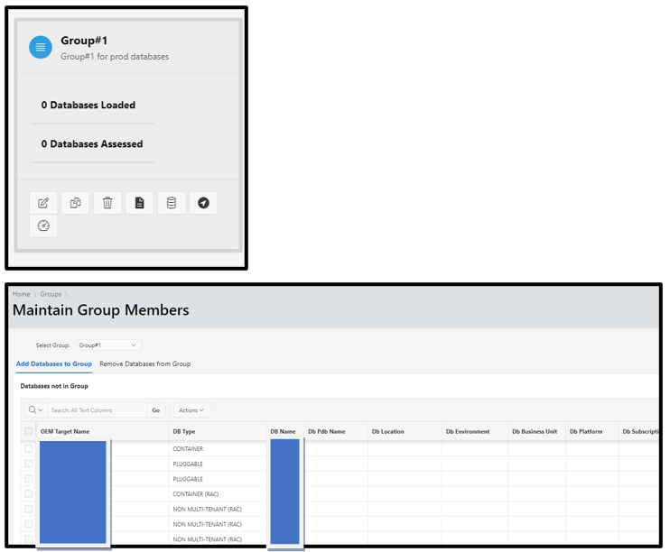

Para seleccionar menos bases de datos del catálogo cargado anteriormente, debemos agruparlas en los grupos respectivos. Por ejemplo, las bases de datos se pueden agrupar según su aplicación, según RTO/RPO, según la versión, etc.

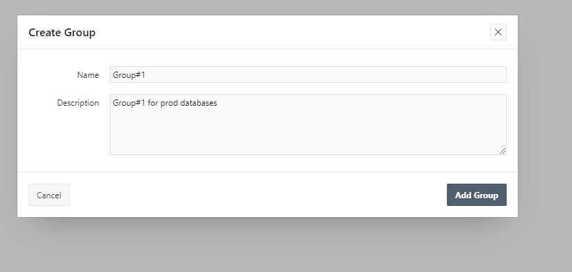

Para hacer lo mismo, navegue a la sección Grupos de la página inicial, Crear grupo y agregue las bases de datos necesarias que necesitamos para formar parte de nuestro primer grupo que se debe tener en cuenta para la migración.
Haga clic en Agregar/Eliminar Bases de Datos del Grupo para el grupo creado anteriormente y seleccione las bases de datos deseadas de la lista mostrada.

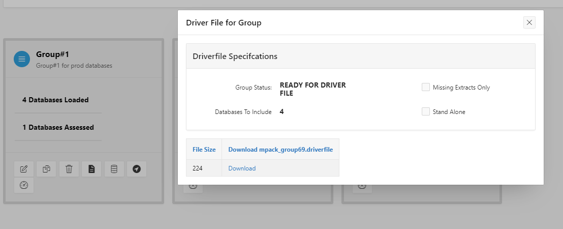

Después de crear el grupo y agregar las bases de datos necesarias, necesitamos crear un archivo de controlador para el grupo que se consumirá para la extracción y el procesamiento de datos en una etapa posterior. Vuelva a la página Grupos y haga clic en Crear Archivo de Controlador. Al crear el archivo de controlador, hay 2 casillas de verificación que se deben seleccionar o anular la selección según el caso de uso. Descargue el archivo de controlador que se utilizará en una etapa posterior.

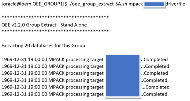

El archivo de controlador creado en el último paso se debe transferir a la base de datos del repositorio OEM al ejecutar el script de extracción de grupo
oee_group_extract-2.1.0.sh. Inicie sesión en la base de datos del repositorio OEM y ejecute el script como se muestra, el archivo de controlador se debe transferir como argumento y se generará un archivo txt resultante que se utilizará para un procesamiento posterior en la herramienta OEE.

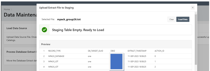

Conéctese al enlace de E/S abierta y vaya a Mantenimiento de datos, Cargar archivo de extracción de base de datos en ubicación temporal, examine el archivo de texto generado en el paso 8 y haga clic en Cargar datos.
Vaya a Mantenimiento de datos, Procesar archivo de extracción de base de datos. Una vez procesado el archivo, se encuentra en la etapa final de ejecución del escenario y visualización de los resultados.

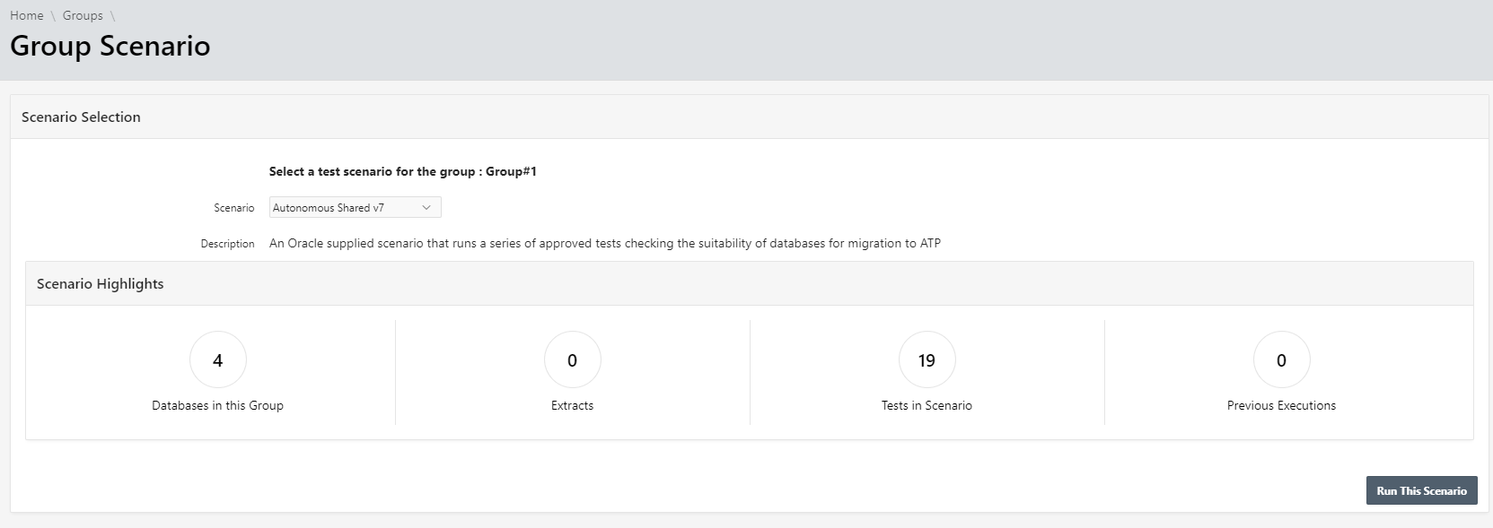

Vuelva a Grupos en la página E/S abierta y haga clic en Ejecutar escenario para el grupo. OEE proporciona Escenario Autonomous Shared v7 por defecto que tiene 19 pruebas, pero siempre puede crear su propio escenario y agregar las comprobaciones necesarias. Para este tutorial, hemos utilizado el escenario autónomo por defecto y hemos ejecutado el informe en él.
Una vez que el escenario se ejecute correctamente, debería ver un informe detallado que se ha clasificado en diferentes cubos según los esfuerzos estimados necesarios para cada una de las bases de datos.
