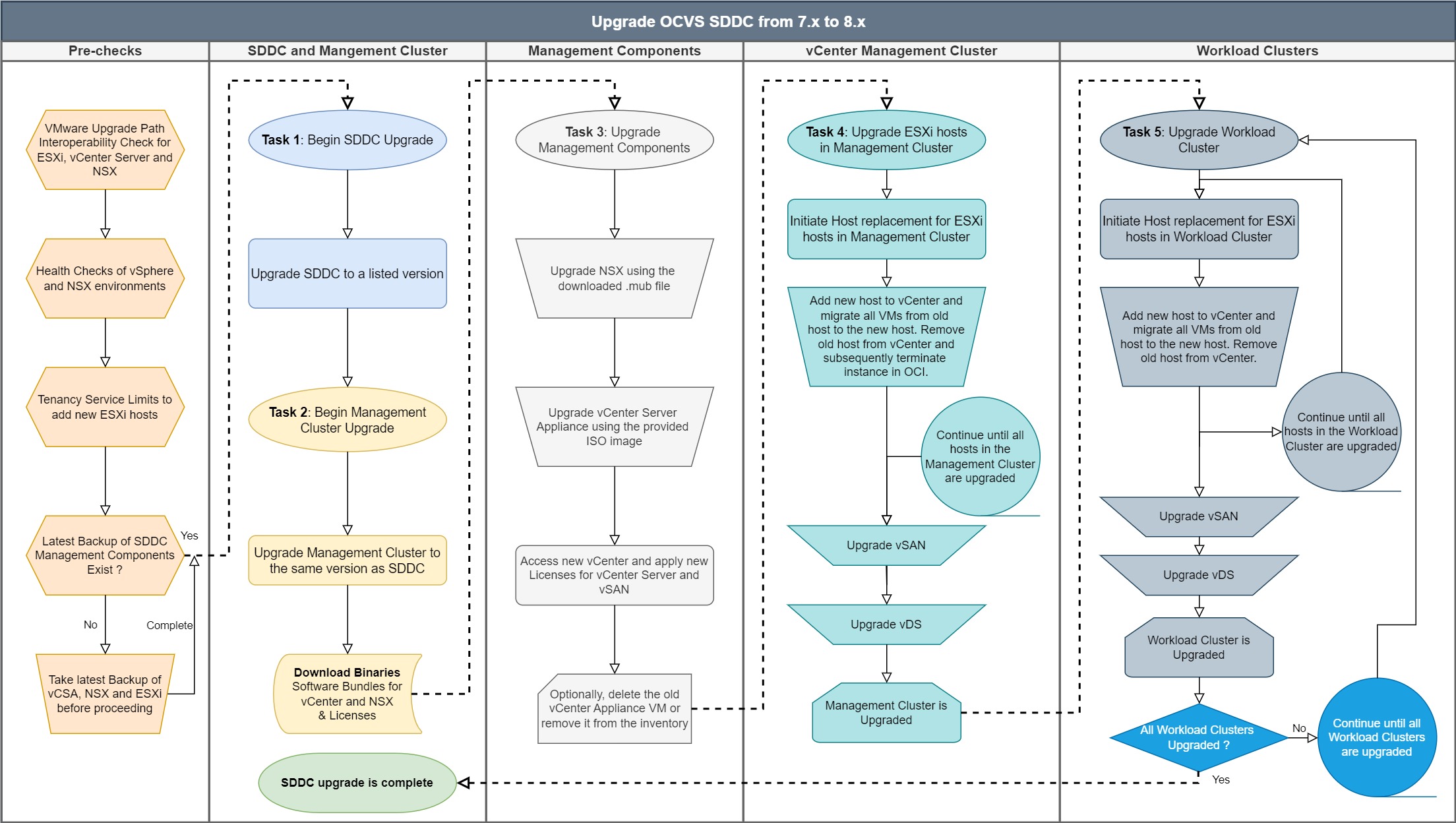

Resumen de diagrama de flujo:
  1. Comprobaciones previas: realice las tareas previas necesarias y verifique la compatibilidad de la ruta de actualización.
  2. Actualización de SDDC: actualice el SDDC a la versión de destino.
  3. Actualización de cluster de gestión: actualice el cluster de gestión unificado para que coincida con la versión del SDDC.
  4. VMware Actualización de componentes de software: actualice NSX, el servidor vCenter y, opcionalmente, HCX.
  5. Cambio de versión de hosts de ESXi: realice una actualización sucesiva de los hosts de ESXi en el cluster de gestión.
  6. Actualización de clusters de carga de trabajo (si corresponde): siga pasos similares a los del cluster de gestión.
  7. Finalización: asegúrese de que todos los componentes están actualizados y funcionan correctamente.

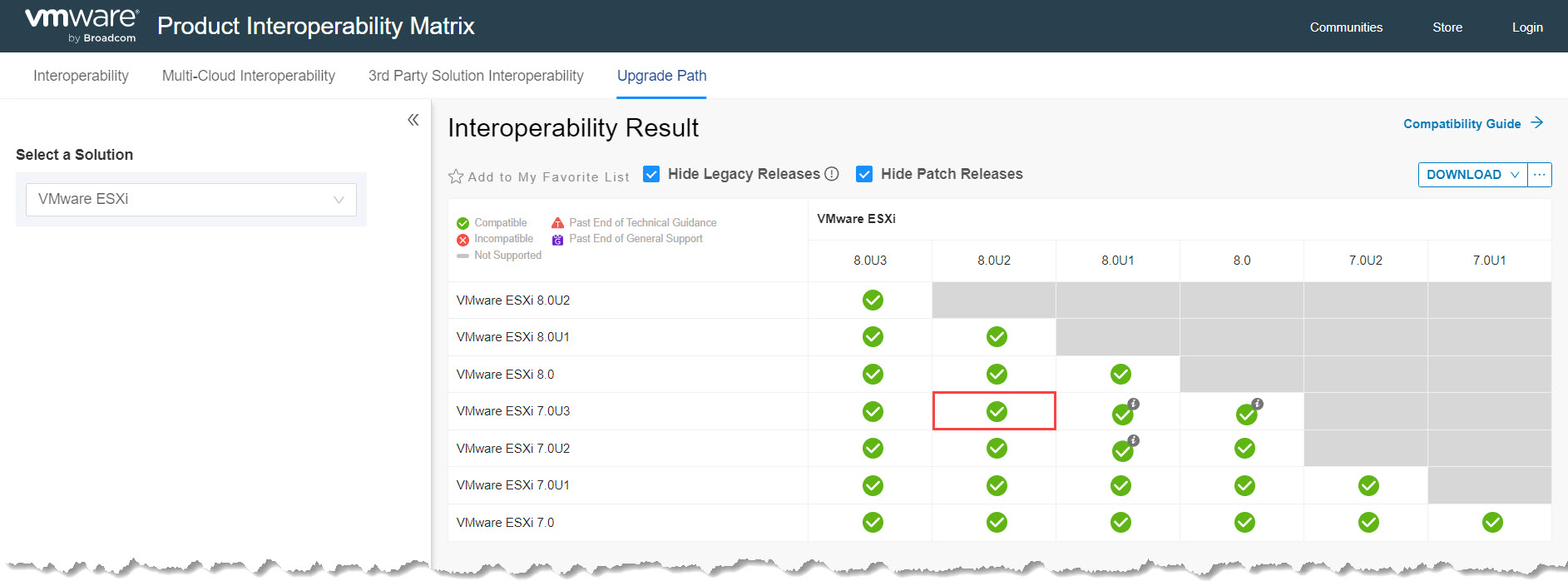

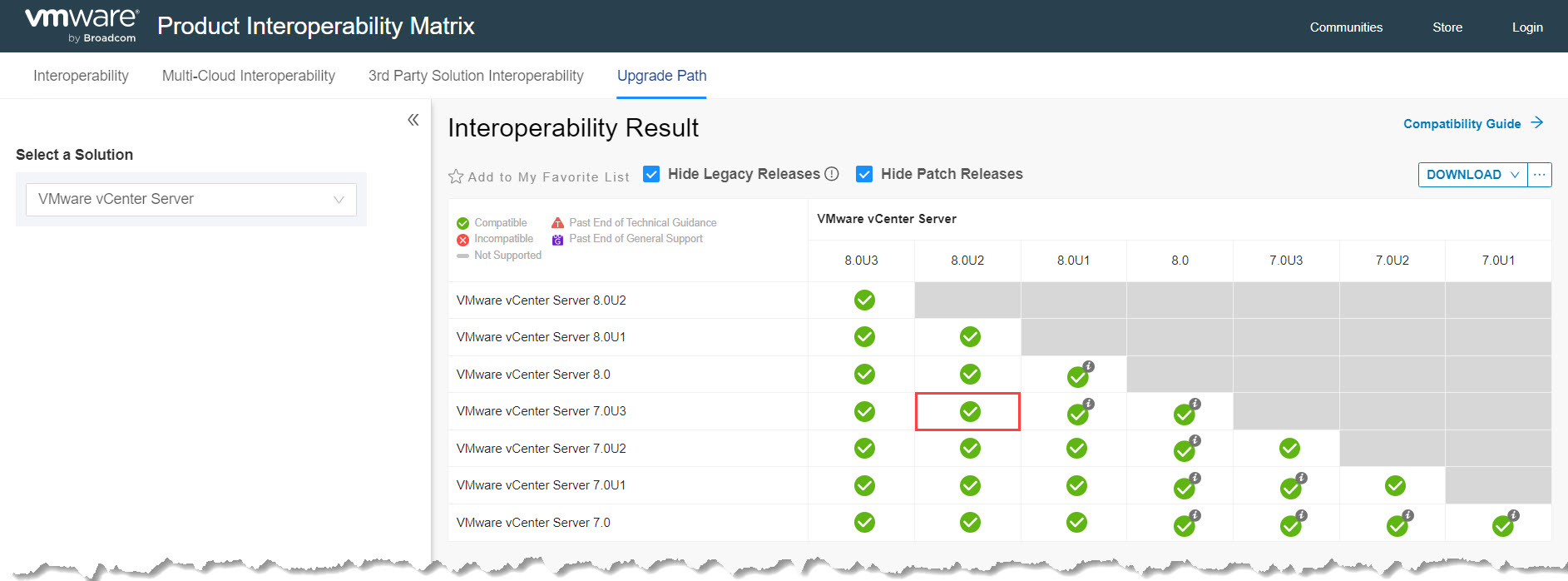

Realice los siguientes pasos para garantizar la compatibilidad y la protección contra posibles pérdidas de datos:

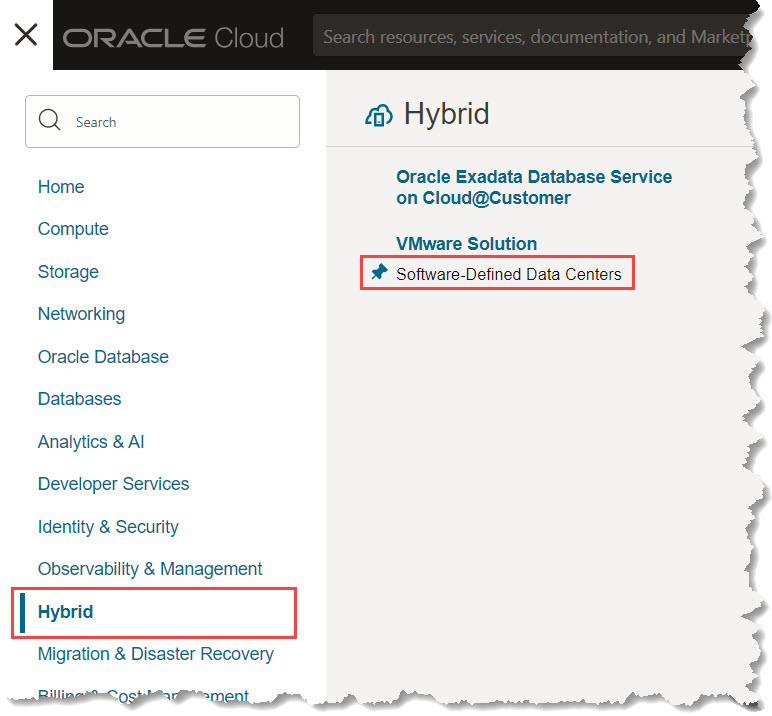

  1. Acceda al SDDC.
    1. Conéctese a la consola de OCI y vaya a Hybrid, VMware Solution y Software-Defined Data Centers.
      Navegar al SDDC en la consola de OCI
    2. Seleccione el SDDC que desea actualizar de la lista.

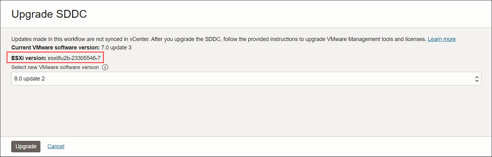

  2. Iniciar el proceso de actualización.

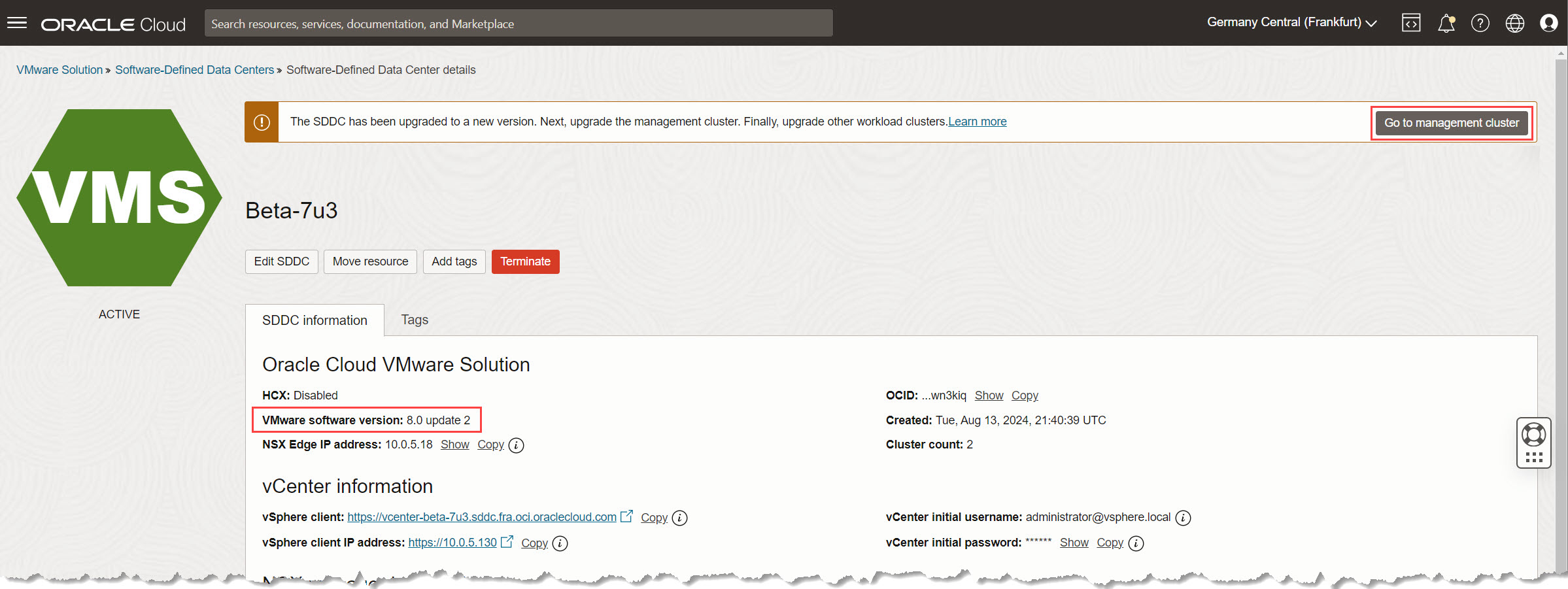

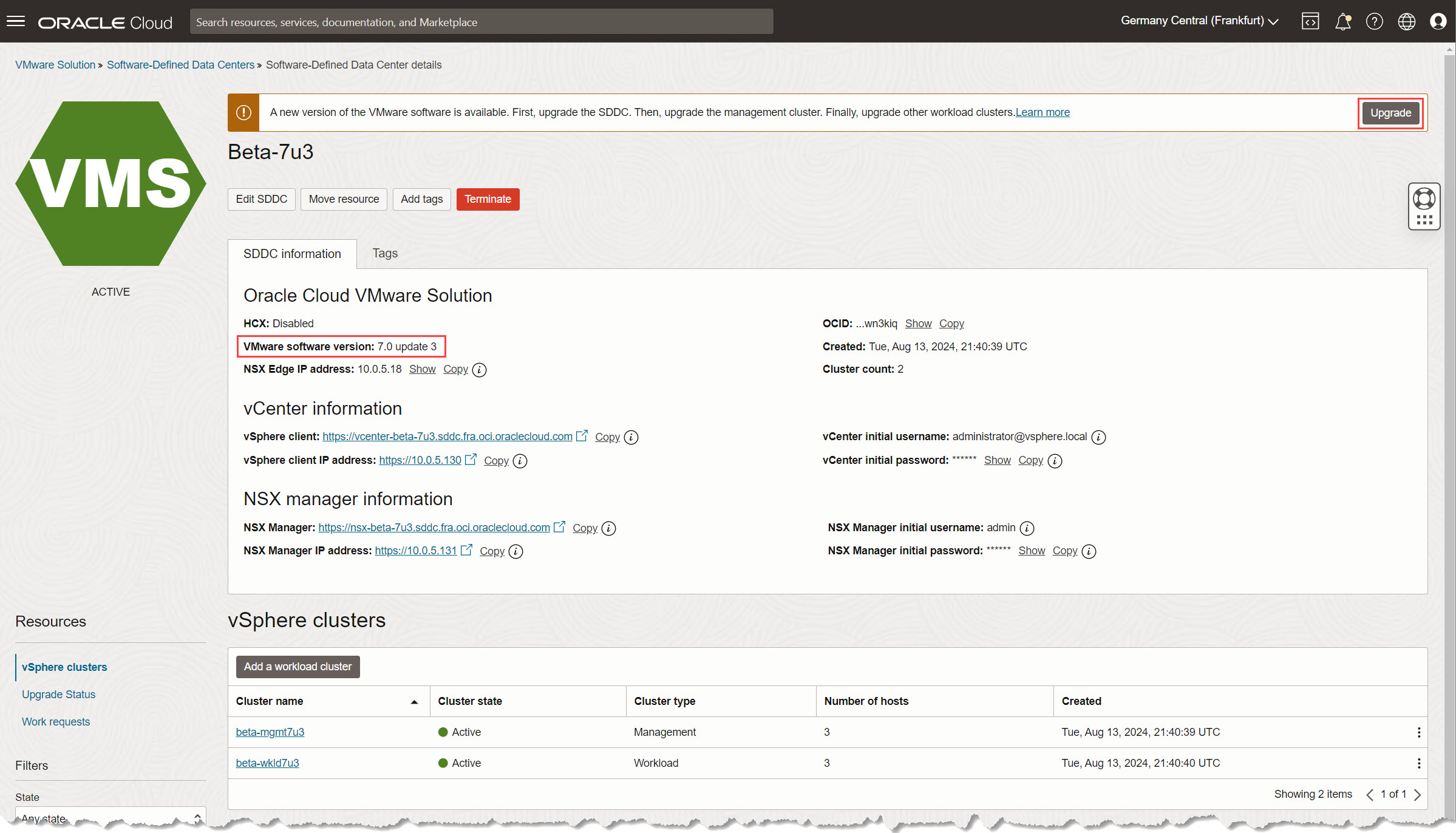

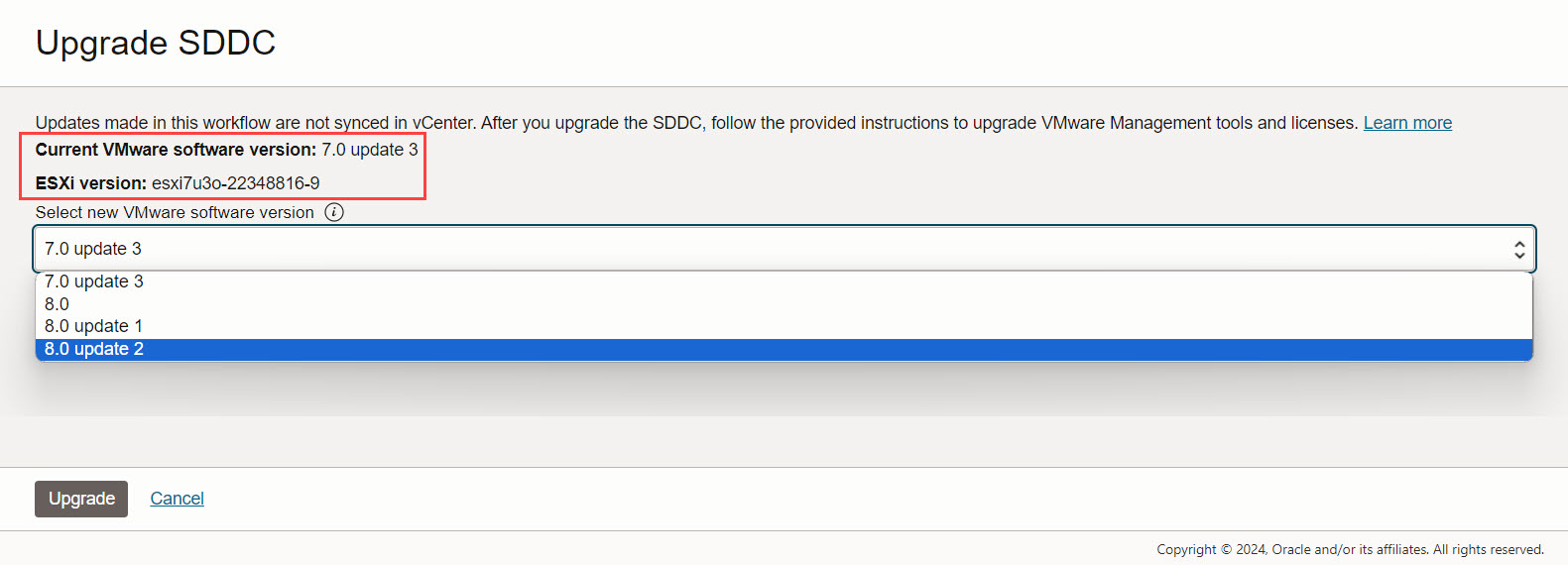

    1. En la página Detalles del centro de datos definido por software, haga clic en Actualizar y siga las indicaciones de la pantalla.
      Comprobar versión de SDDC e iniciar actualización
    2. Seleccione la versión de software deseada de las opciones disponibles. Se recomienda seleccionar la última versión, pero verificar la compatibilidad con la Matriz de compatibilidad VMware.
      Versiones Disponibles
    3. Confirme la versión seleccionada y haga clic en Actualizar para continuar con la actualización.
      Verifique que la versión VMware se actualice a

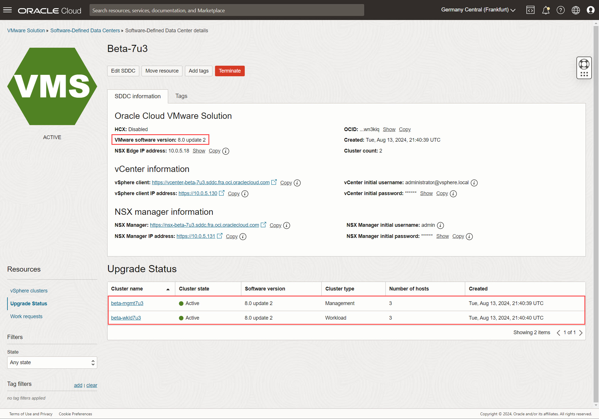

  3. Una vez que se haya completado la actualización, compruebe la página de detalles del SDDC para confirmar que se ha actualizado la versión de software VMware.
    Confirmar Actualización de SDDC

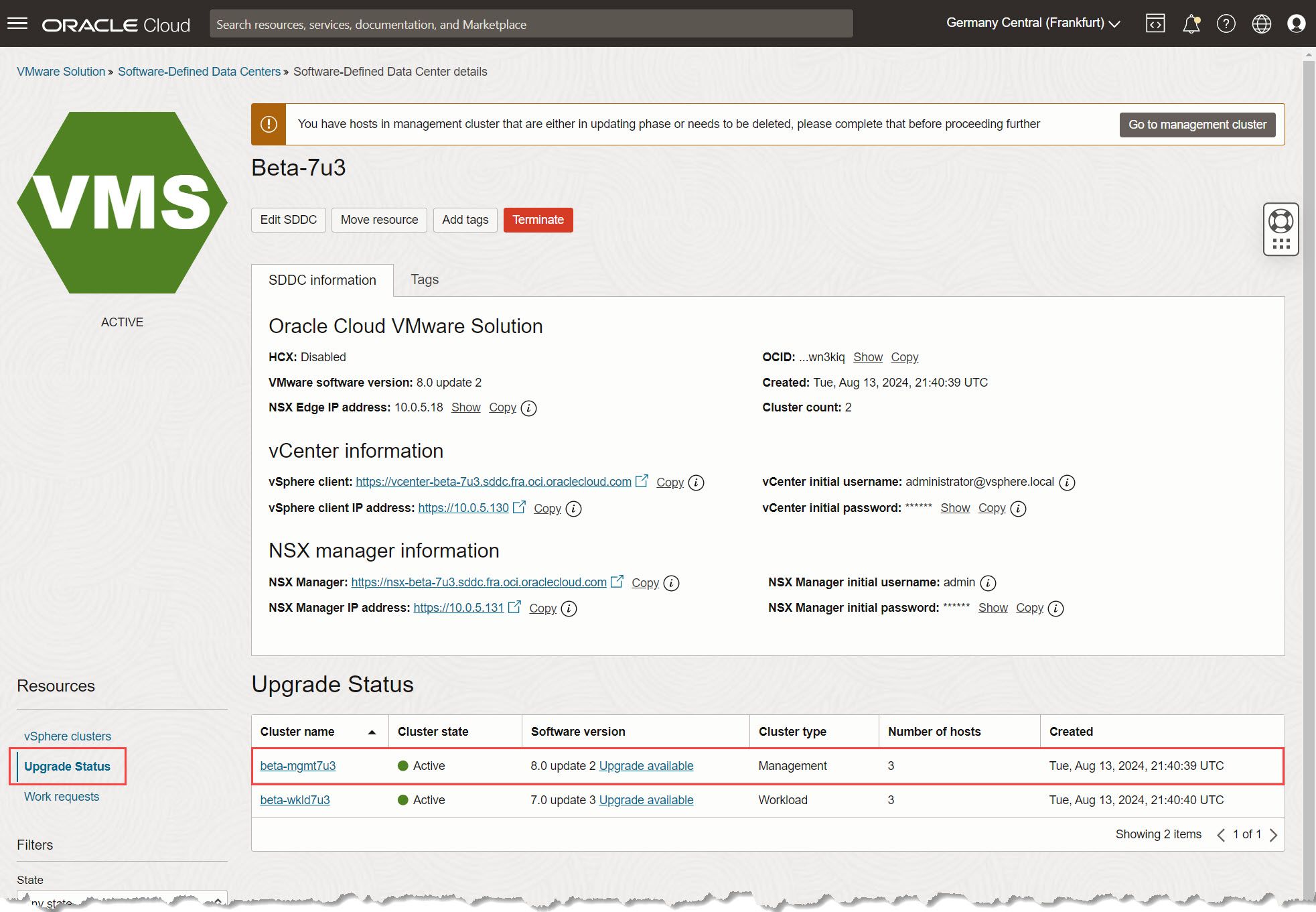

Tarea 2: Actualización del cluster de gestión y descarga de binarios
En esta tarea, actualizaremos el cluster de gestión unificado para que coincida con la versión de software del SDDC y descargue los binarios necesarios.

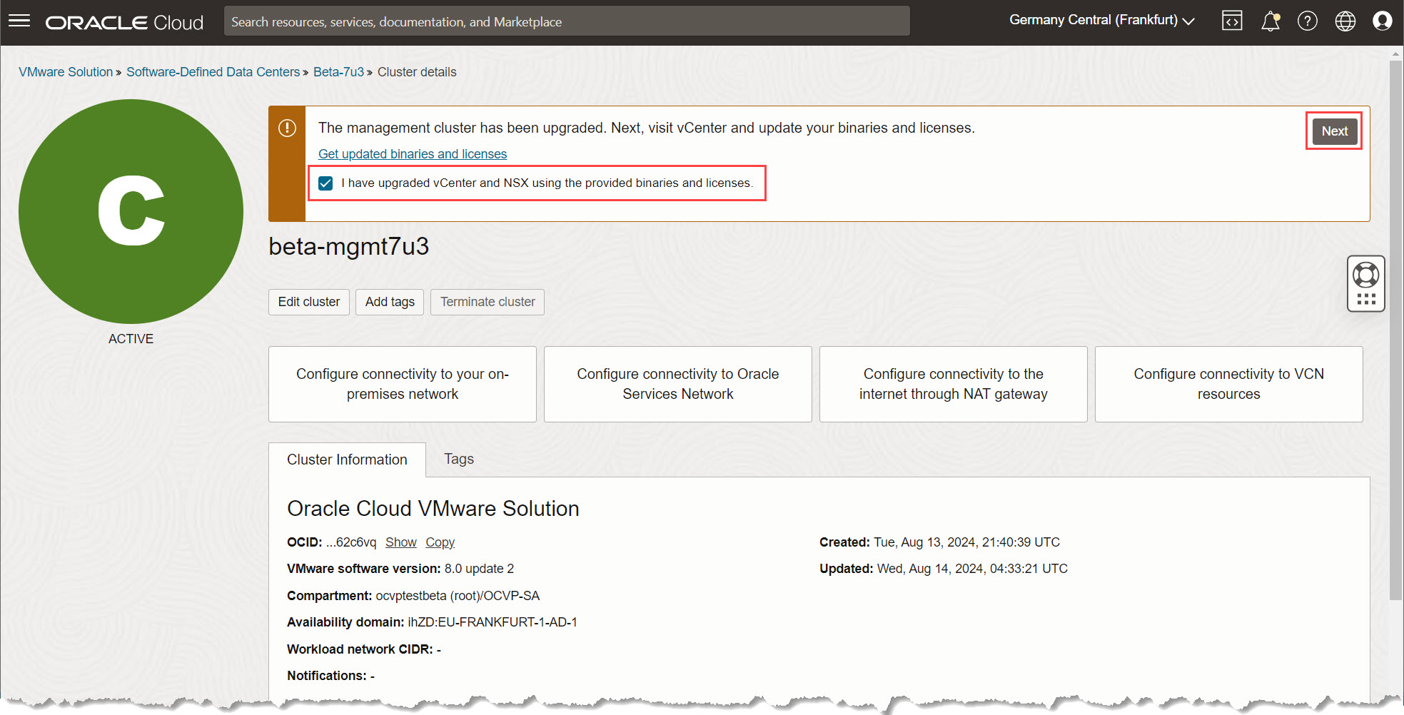

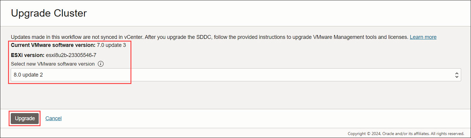

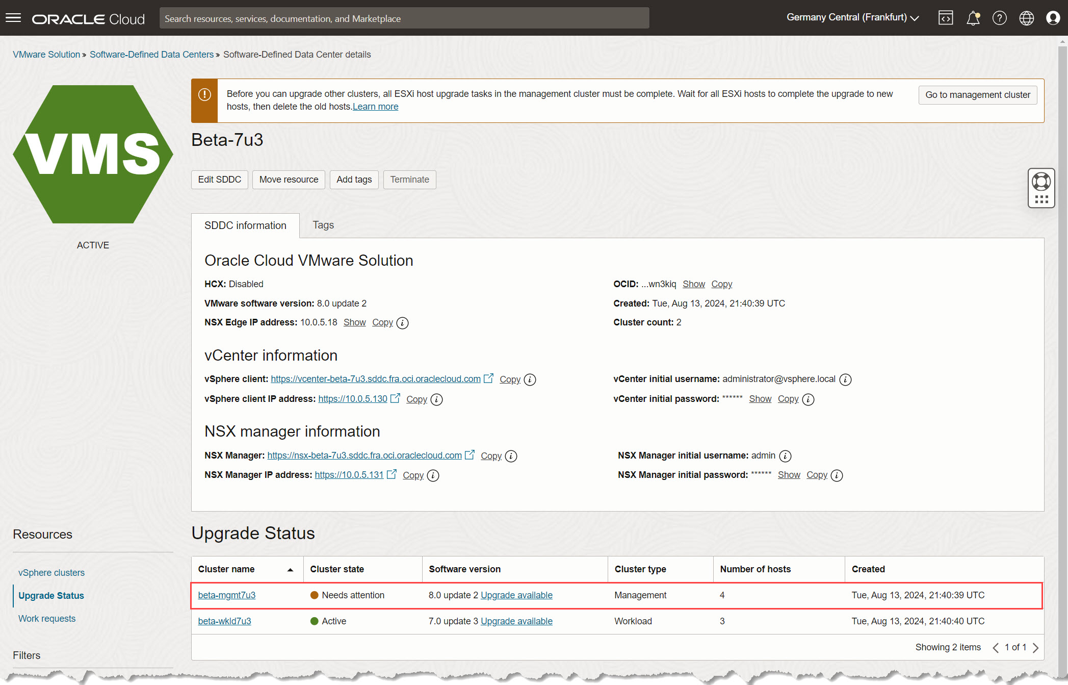

  1. Inicie la actualización del cluster de gestión.

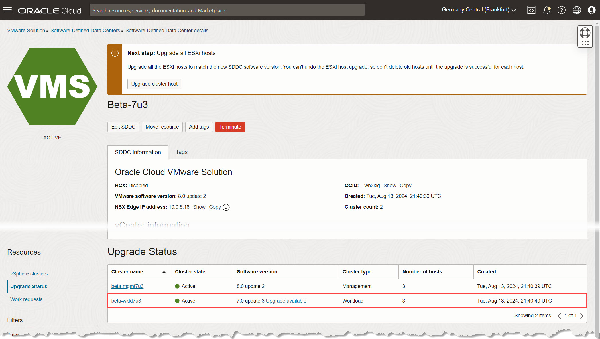

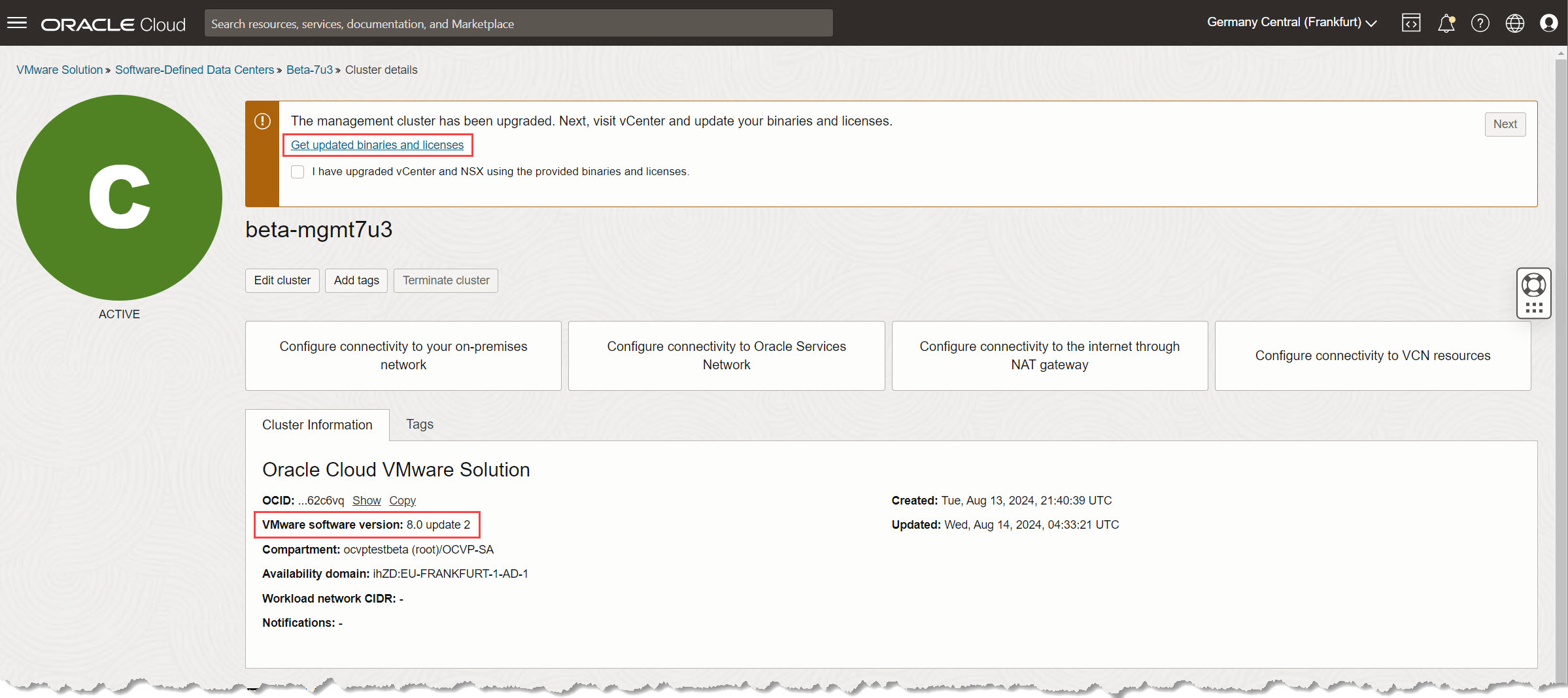

    1. Una vez que finalice la actualización del SDDC, aparecerá un nuevo banner que indicará su finalización. Haga clic en Ir a cluster de gestión para continuar con los siguientes pasos.
    2. En la página Detalles de cluster de gestión, haga clic en Cambiar versión para iniciar el proceso de cambio de versión.
      Iniciar actualización de cluster de gestión
  2. Seleccione la versión de actualización.
    1. Solo verá la versión del SDDC disponible para su selección. Confirme su elección y haga clic en Actualizar para continuar.
      Actualizar cluster de gestión
    2. Consulte la página Detalles de cluster de gestión para asegurarse de que la versión de software se ha actualizado correctamente.

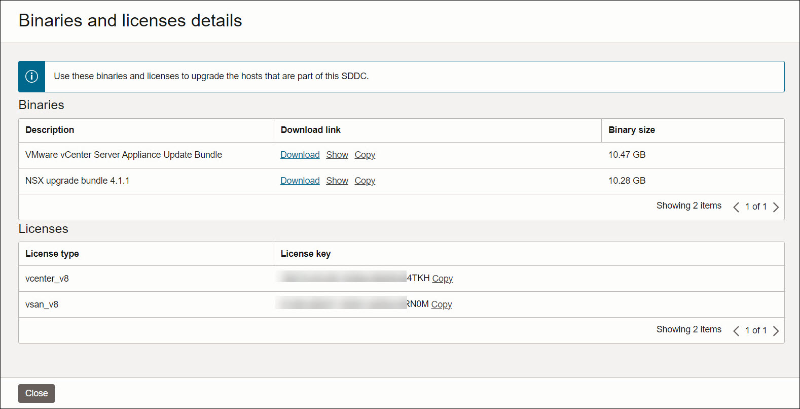

  3. Descargar binarios de actualización.
    1. Una vez que se haya completado la actualización, aparecerá un nuevo banner con una URL con la etiqueta Obtener binarios y licencias actualizados.
      Obtener binarios actualizados
    2. Haga clic en la URL para descargar los paquetes de software de actualización. Haga clic en Descargar o copie el enlace de descarga de PAR en la estación de trabajo.
      Descarga de paquetes de software y claves de licencia
  4. Guarde las claves de licencia en una ubicación segura, ya que serán necesarias para las actualizaciones de componentes.

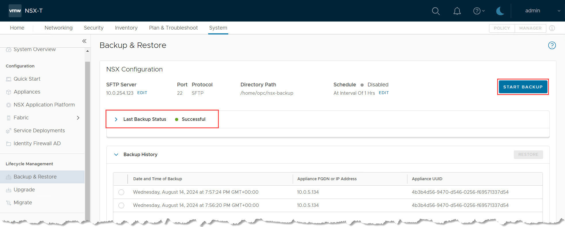

  1. Copia de seguridad anterior a la actualización.
    1. Inicie sesión en NSX Manager y valide la versión actual.
      Validar versión actual de NSX
    2. Vaya a System (Sistema), Backup & Restore (Copia de seguridad y restauración) y asegúrese de que haya una copia de seguridad reciente en buen estado disponible antes de iniciar la actualización.
      Copia de seguridad de NSX correcta

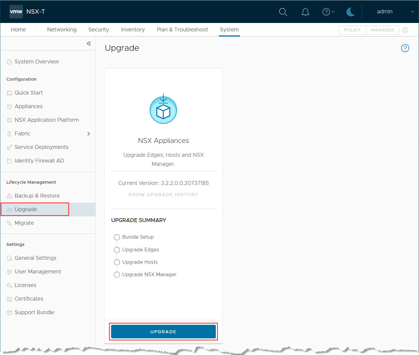

  2. Seleccione Actualizar en el menú de la izquierda y haga clic en Actualizar para iniciar el proceso de actualización.
    Iniciar actualización de NSX

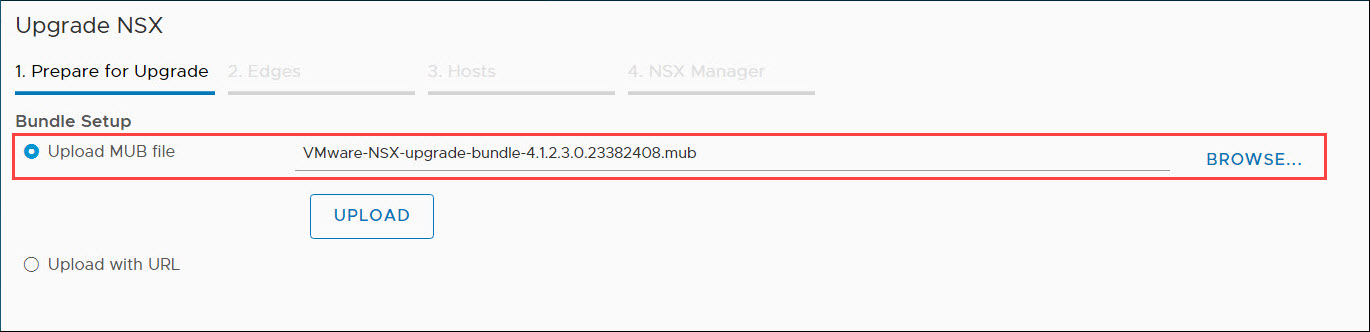

  3. Compruebe la preparación de la actualización.

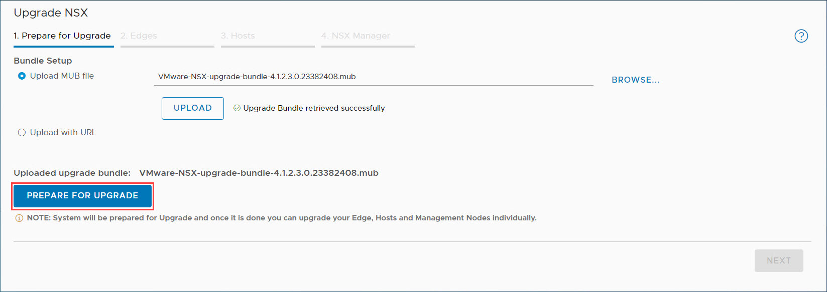

    1. En la sección Preparación para la actualización, cargue el archivo MUB descargado en la tarea 2.
      Cargar paquete de actualización de NSX
    2. El sistema cargará, extraerá y verificará el archivo, completando las comprobaciones de compatibilidad.
      Una vez que las comprobaciones se hayan realizado correctamente, verá el mensaje Upgrade Bundle retrieved successfully (Actualizar paquete recuperado correctamente).
    3. Haga clic en Preparar para actualizar para continuar.
      Preparación para la actualización de NSX

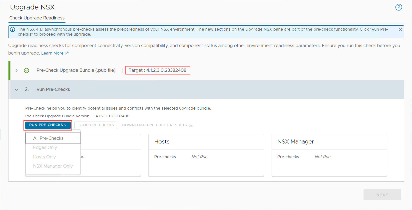

    2. Vaya a la sección Run Pre-checks (Ejecutar comprobaciones previas), donde debe verificar que la nueva versión de NSX sea la esperada. Haga clic en Ejecutar comprobaciones previas y seleccione Todas las comprobaciones previas para validar el entorno.
      Ejecutar todas las comprobaciones previas
      Asegúrese de que todas las comprobaciones previas se realizan correctamente. Si surgen problemas, solucione los problemas antes de continuar.

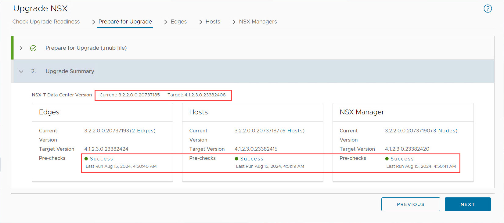

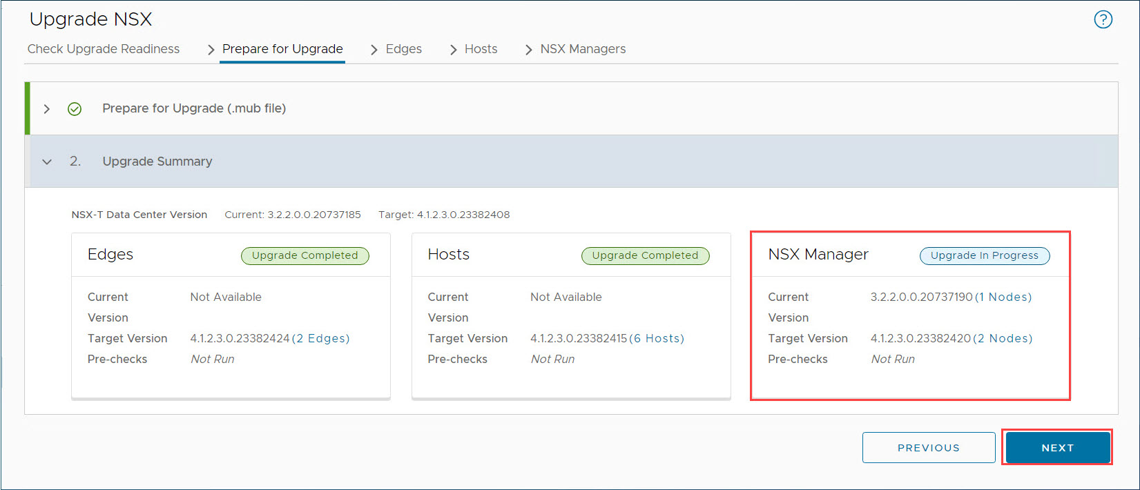

  5. Resumen de la actualización.
    1. En la sección Resumen de actualización, revise las versiones Actual y Destino de NSX.
      Resumen de actualización de comprobaciones previas
    2. Haga clic en Siguiente para continuar.

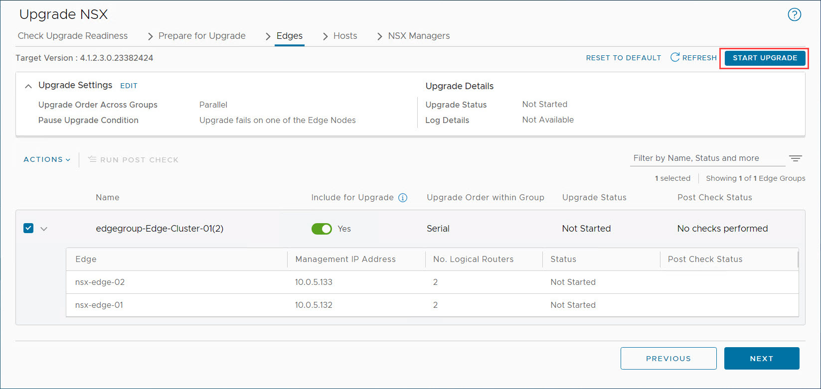

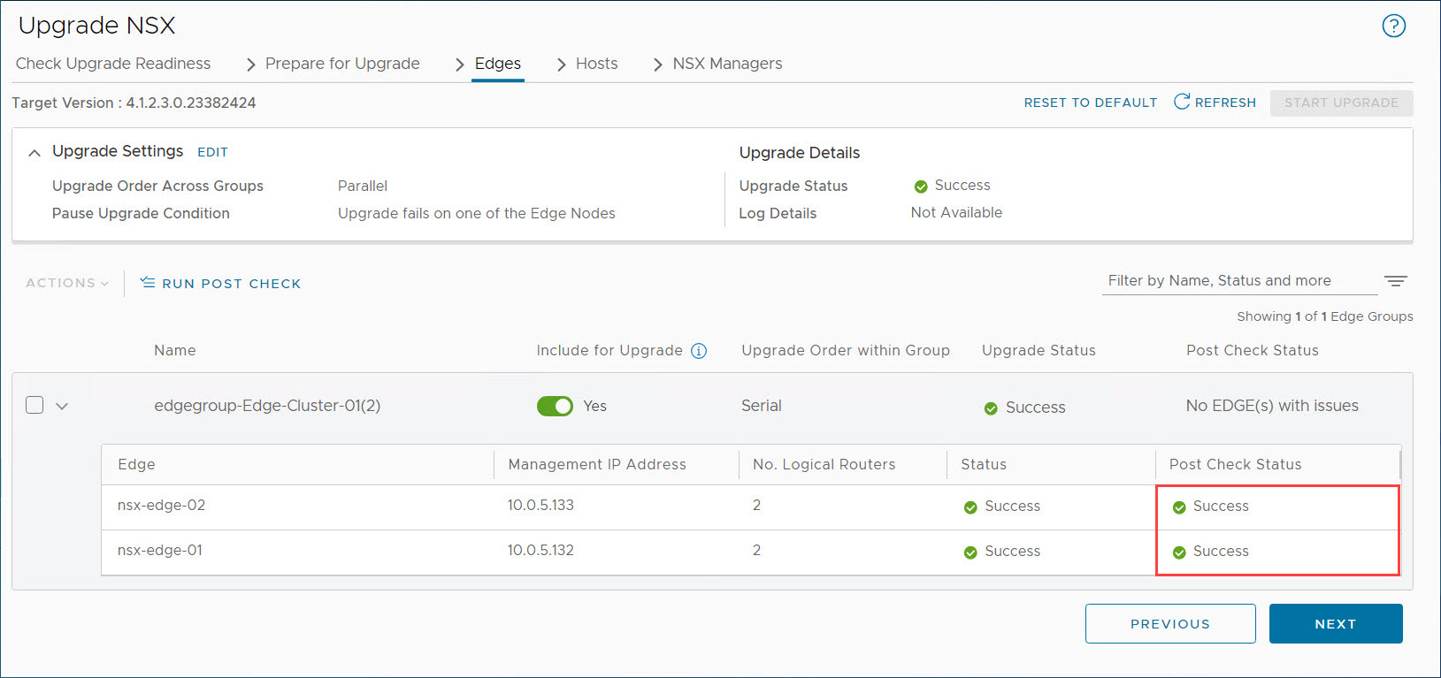

  6. Actualizar cluster de perímetro.
    1. En la sección Bordes, seleccione los clusters de perímetro y haga clic en Iniciar cambio de versión para iniciar un cambio de versión sucesivo de los bordes de NSX.
      Inicio de actualización de bordes de NSX
    2. Supervise el cambio de versión hasta que se complete correctamente y ejecute la comprobación posterior.
      Actualización de bordes de NSX finalizada

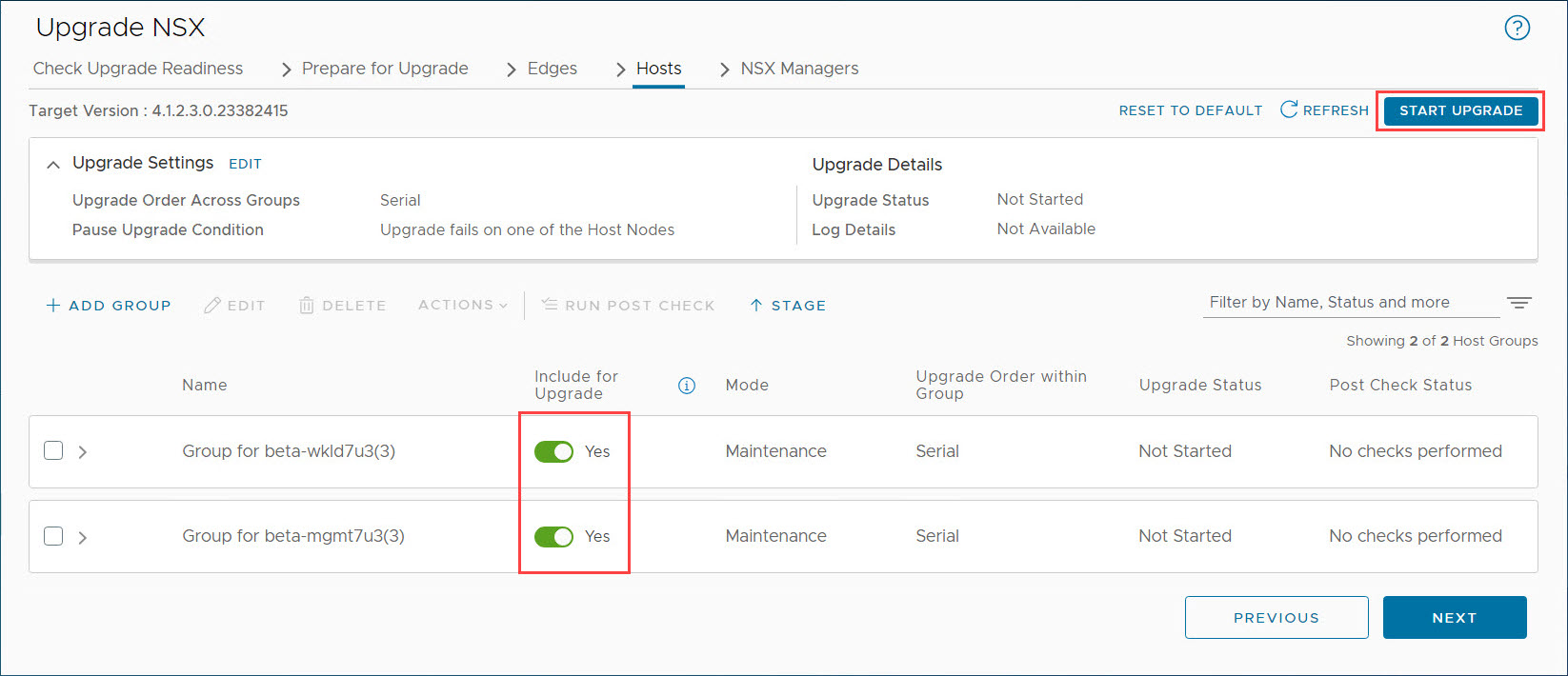

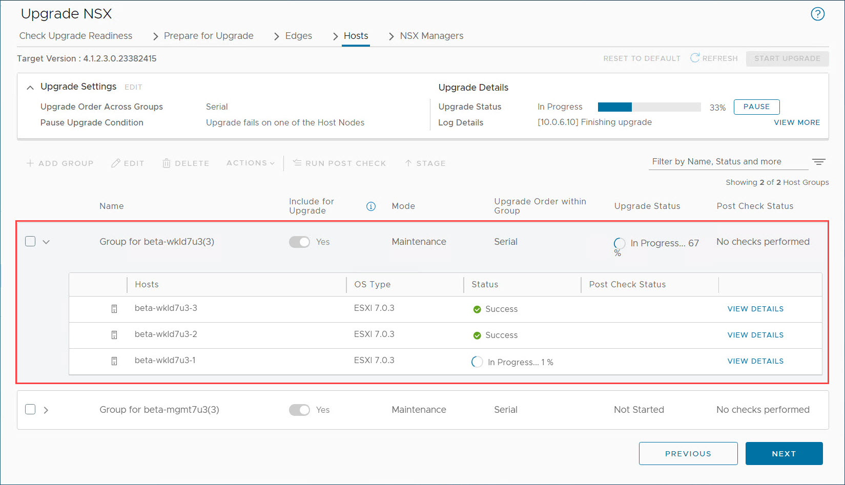

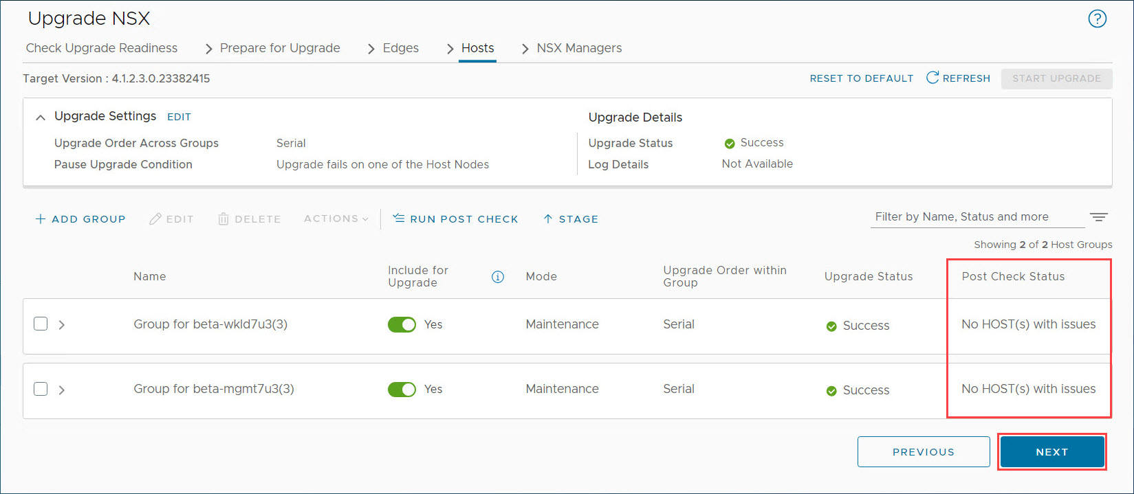

  7. Actualice los hosts.
    1. En la sección Hosts, cambie los conmutadores para incluir todos los clusters en la actualización (recomendado) y haga clic en Start Upgrade (Iniciar actualización).
      Inicio de actualización de hosts NSX
    2. La actualización continuará con un host a la vez, colocando cada uno en modo de mantenimiento, actualizando y, a continuación, moviéndose al siguiente host.
      Actualización de Hosts NSX en Curso
      Nota: Si el cluster de gestión tiene solo tres hosts ESXi, migre manualmente la máquina virtual de gestión de NSX a otro host para activar el modo de mantenimiento. Se recomienda tener una configuración N+1 para las cargas de trabajo de producción para evitar este escenario.
    3. Supervise el proceso de cambio de versión, que puede tardar bastante en función del entorno y la configuración de almacenamiento (por ejemplo, vSAN, donde VMFS respaldado por OCI Block Volumes debe ser más rápido).
      Actualización de hosts NSX finalizada

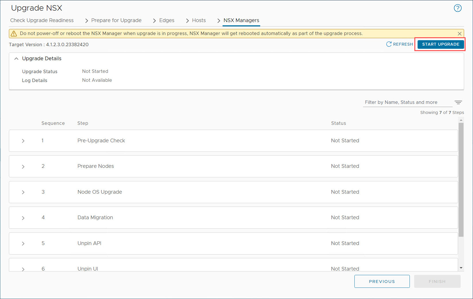

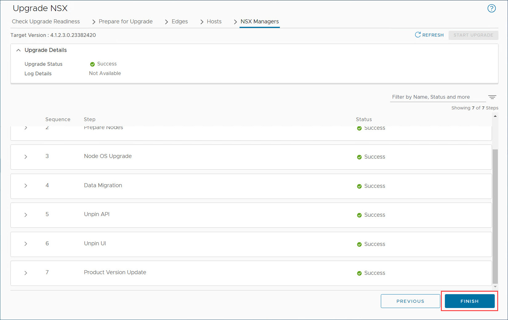

  8. Actualice los NSX Managers.
    1. Una vez que se actualicen los hosts, continúe con la sección NSX Managers. Haga clic en Iniciar cambio de versión, confirme seleccionando la casilla de control e inicie el proceso.
      Inicio de actualización de NSX Managers
      Nota: Un banner le advertirá de que no apague ni reinicie las máquinas virtuales de NSX Manager, ya que esto puede provocar inestabilidad. Es posible que NSX Manager se vuelva inaccesible temporalmente durante este proceso; espere unos minutos antes de volver a intentar iniciar sesión.
    2. A medida que la actualización alcanza el paso Actualización del sistema operativo NSX, es posible que pierda la conectividad con NSX Manager. Espere unos minutos y refresque la página para acceder a la pantalla de inicio de sesión.
    3. Conéctese, vuelva a la página Cambio de versión y seleccione Continuar con cambio de versión.
      Continuar actualización de NSX Managers
      Supervise el cambio de versión hasta que se complete correctamente.
      Actualización de NSX Manager completa

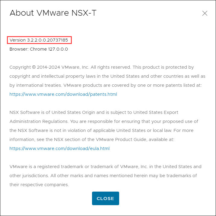

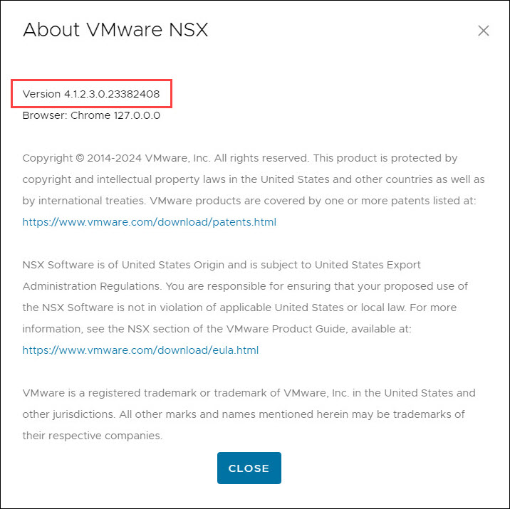

  9. Después de la actualización, vaya a la sección Acerca de VMware NSX para confirmar que la versión de NSX Manager se ha actualizado.
    Actualización de NSX finalizada

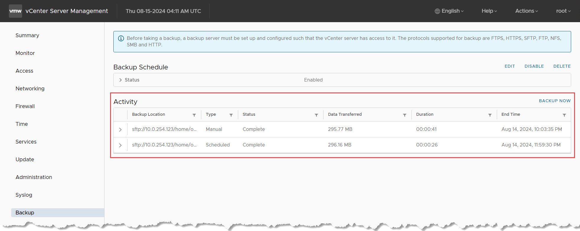

  1. Verifique que haya copias de seguridad válidas disponibles, como se describe en los requisitos previos, antes de comenzar la actualización de vCenter Server Appliance (vCSA).
    vCenter Copia de seguridad válida

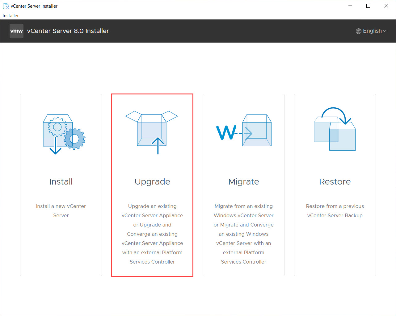

  2. Monte el archivo ISO.

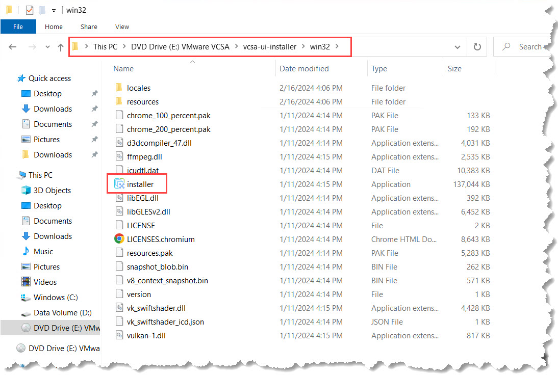

    1. Localice el archivo ISO proporcionado en los binarios descargados de la consola de OCI. Haga clic dos veces en el archivo ISO para montarlo.
    2. Navegue hasta el archivo del instalador y haga doble clic en él para iniciar el instalador vCenter Server 8.0.
      vCenter Instalador de actualizaciones

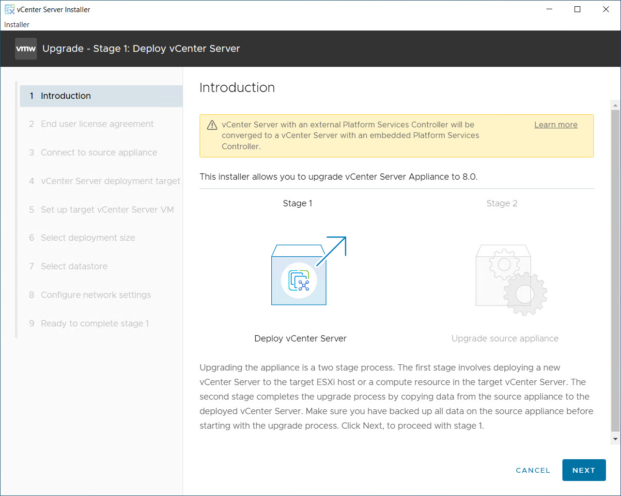

  3. Haga clic en Actualizar para iniciar la actualización del dispositivo de servidor vCenter existente.
    vCenter Inicio de cambio de versión
    Nota: Para obtener más información, consulte la vCenter Guía de actualización de Server Appliance.
  4. Etapa 1: Despliegue del nuevo servidor vCenter.
    1. En la página Introducción, haga clic en Siguiente para continuar.
      vCenter Actualizar Stage1

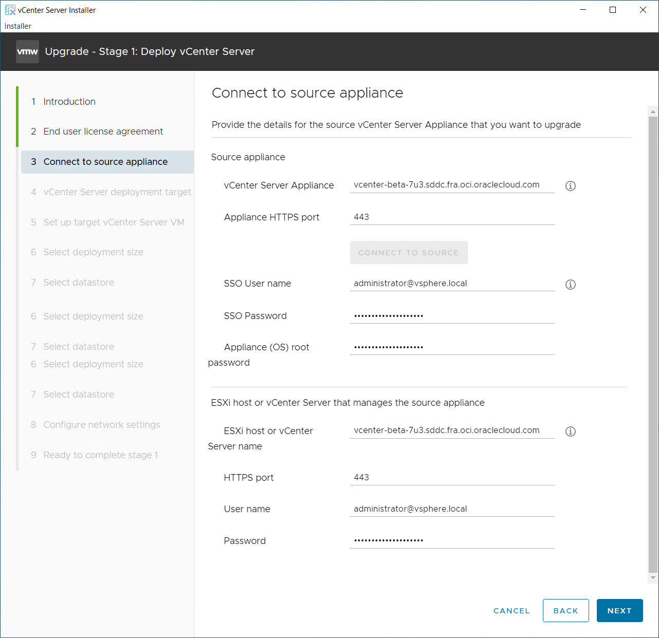

    3. En la página Conectar a dispositivo de origen, introduzca el nombre de dispositivo de servidor vCenter actual, deje el puerto como 443 y seleccione Conectar a origen.
    4. Introduzca el nombre de usuario de SSO, la contraseña de SSO y la contraseña root del dispositivo (SO).
    5. Repita los mismos detalles para el destino vCenter y haga clic en Siguiente.
      vCenter Actualización Stage1 - Conexión al dispositivo de origen

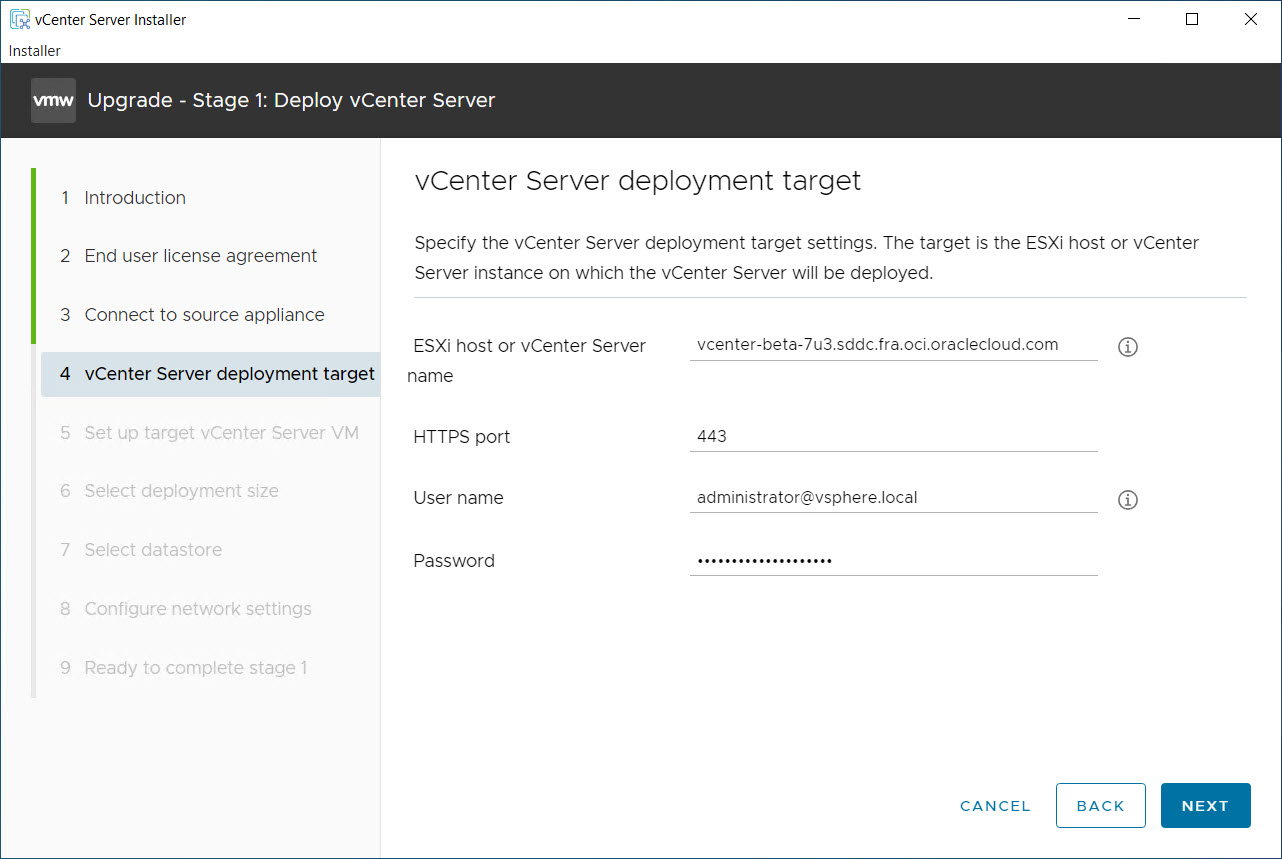

    7. Introduzca la información de destino de despliegue de servidor vCenter. Para esta actualización, se utilizó el mismo nombre DNS, aunque se recomienda crear una nueva entrada DNS para el dispositivo 8.x antes de iniciar la actualización.
      vCenter Actualizar Stage1: destino de despliegue
    8. Acepte la advertencia del certificado y continúe.

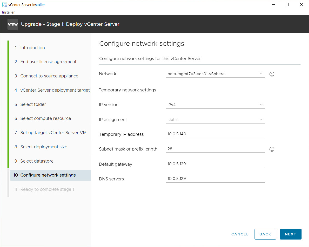

    14. Introduzca la configuración de red necesaria y haga clic en Siguiente.
      vCenter Actualizar Stage1: configurar los valores de red

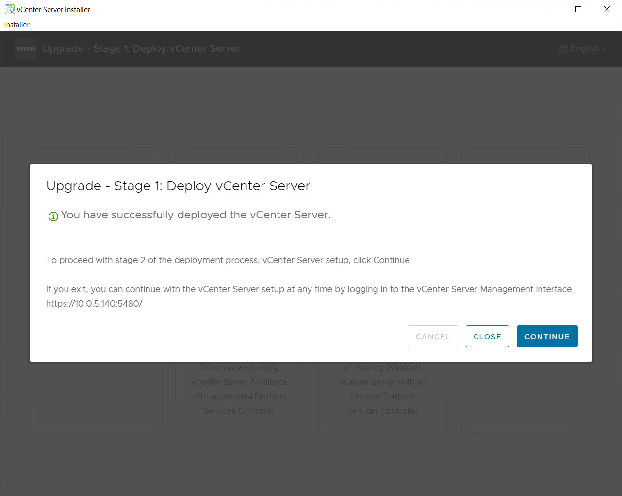

    15. Revise la configuración y haga clic en Terminar para completar la etapa 1 del proceso de cambio de versión.
      vCenter Actualizar Stage1 - Completado
    Nota: La etapa 1 puede tardar varios minutos. Supervise el progreso hasta que se complete correctamente.

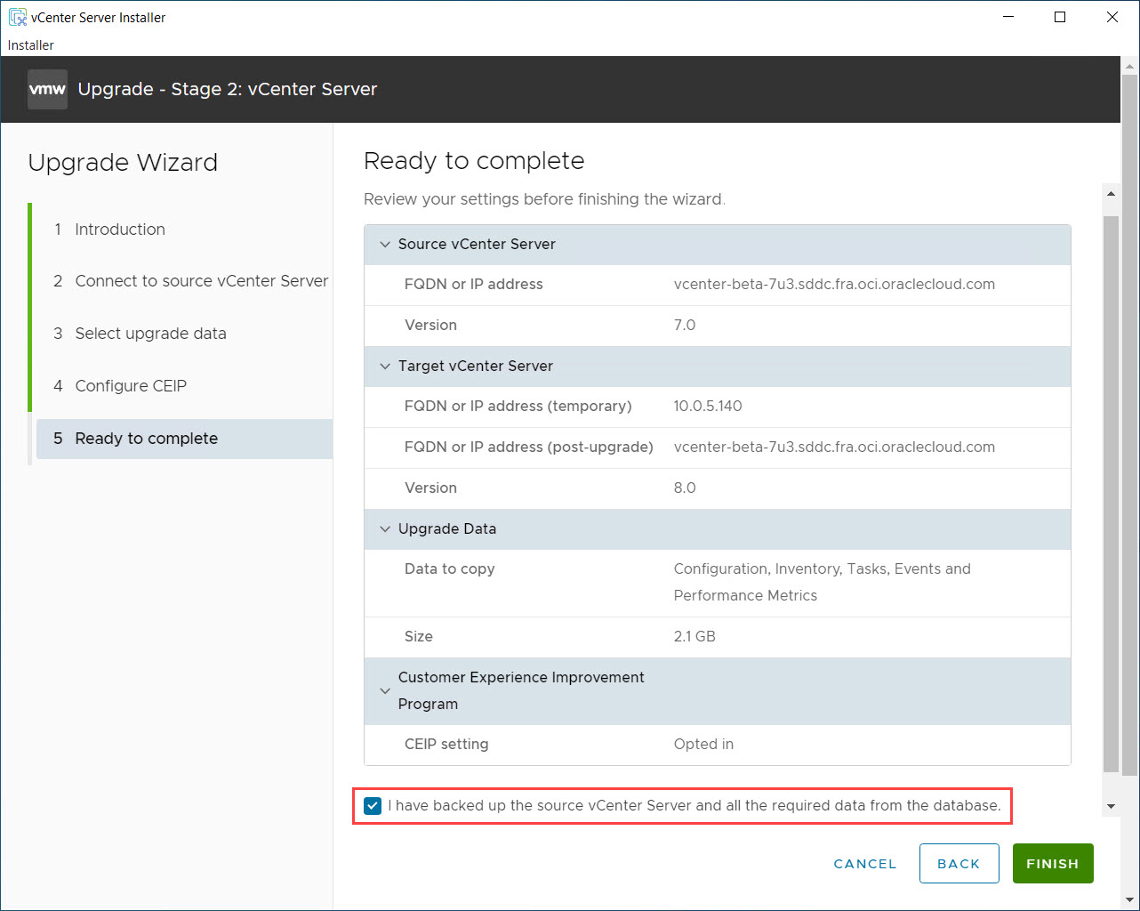

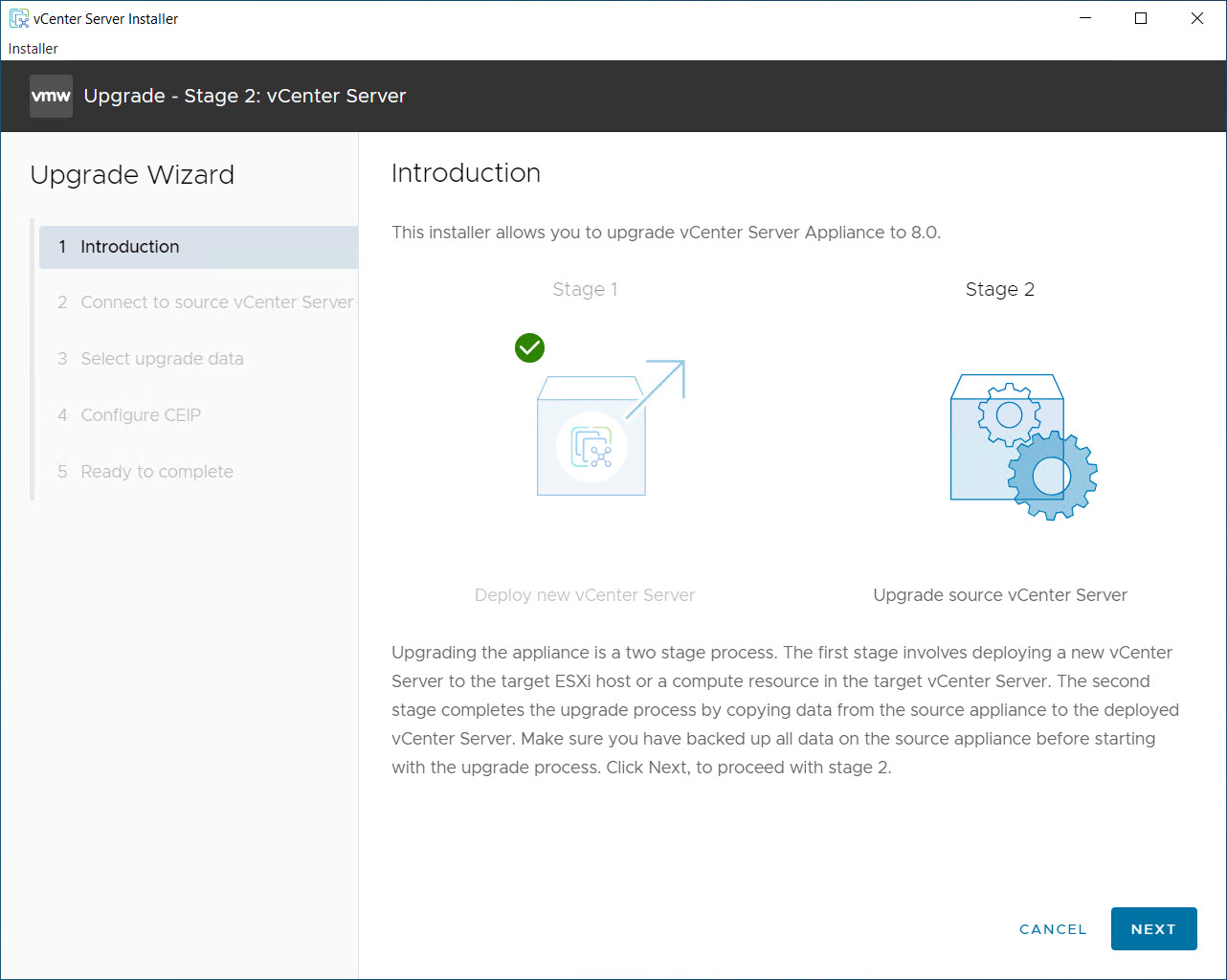

  5. Etapa 2: Actualizar el servidor vCenter de origen.
    1. Después de desplegar correctamente el nuevo vCSA, haga clic en Continuar para comenzar la etapa 2.
    2. Revise la página Introducción y haga clic en Siguiente.
      vCenter Cambio de versión Stage2: inicio
    3. Introduzca los detalles del servidor vCenter de origen y continúe por la lista de control anterior a la actualización.
    4. En la página Seleccionar datos de cambio de versión, seleccione Configuración, Inventario, Tareas, Eventos y Métricas de rendimiento y haga clic en Siguiente.
    5. Configure los valores de CEIP y haga clic en Next (Siguiente).
    6. En la página Listo para finalizar, revise la configuración y haga clic en Terminar.
      vCenter Actualizar Stage2 - Revisar y terminar
    Nota: Aparecerá una advertencia que indica que el origen vCenter se cerrará y activará en el destino vCenter. Las configuraciones de red cambiarán y los detalles de red antiguos se aplicarán al nuevo servidor vCenter.

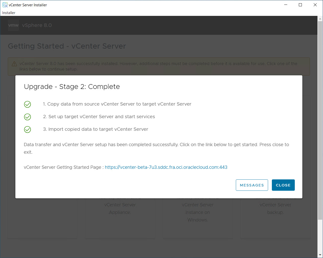

    1. Supervise el progreso hasta que finalice la actualización.

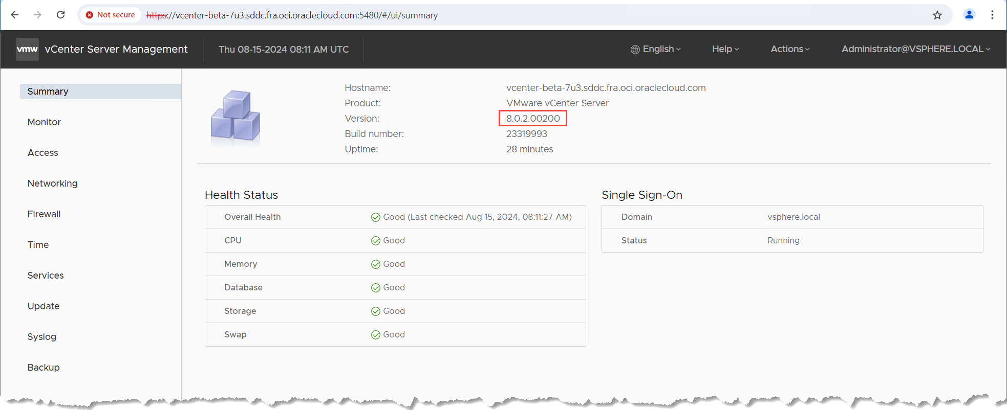

      vCenter Actualización Terminada
    2. Cierre la ventana emergente y abra la URL proporcionada en una nueva ventana del explorador para acceder al dispositivo de gestión de vCSA y validar la versión vCenter.
      vCenter Validación de actualización

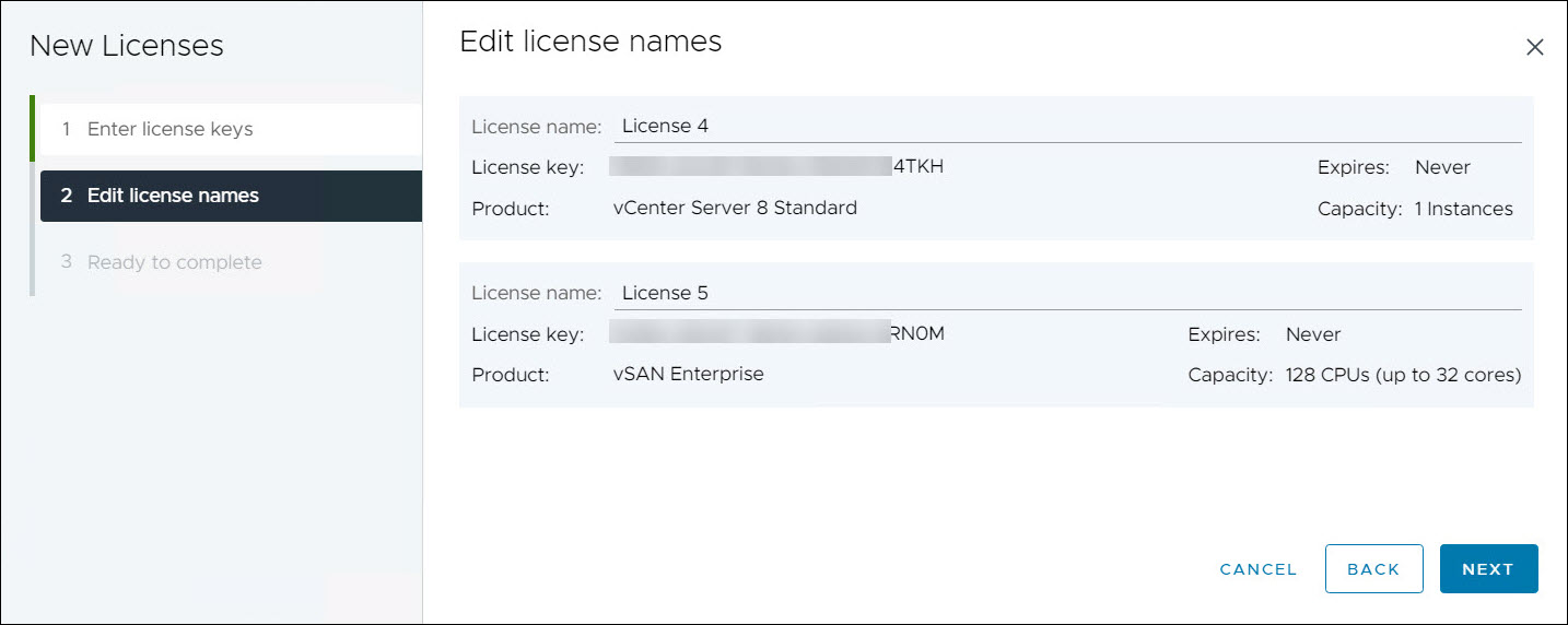

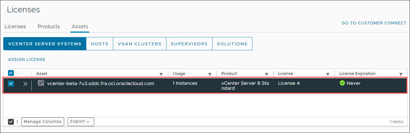

    3. Acceda al nuevo servidor vCenter, vaya a la sección Licencias y agregue el servidor vCenter y las licencias de vSAN proporcionadas en la tarea 2.
      vCenter Agregar Licencias
    4. Asigne la licencia al servidor vCenter.
      vCenter Asignar Licencia vCenter

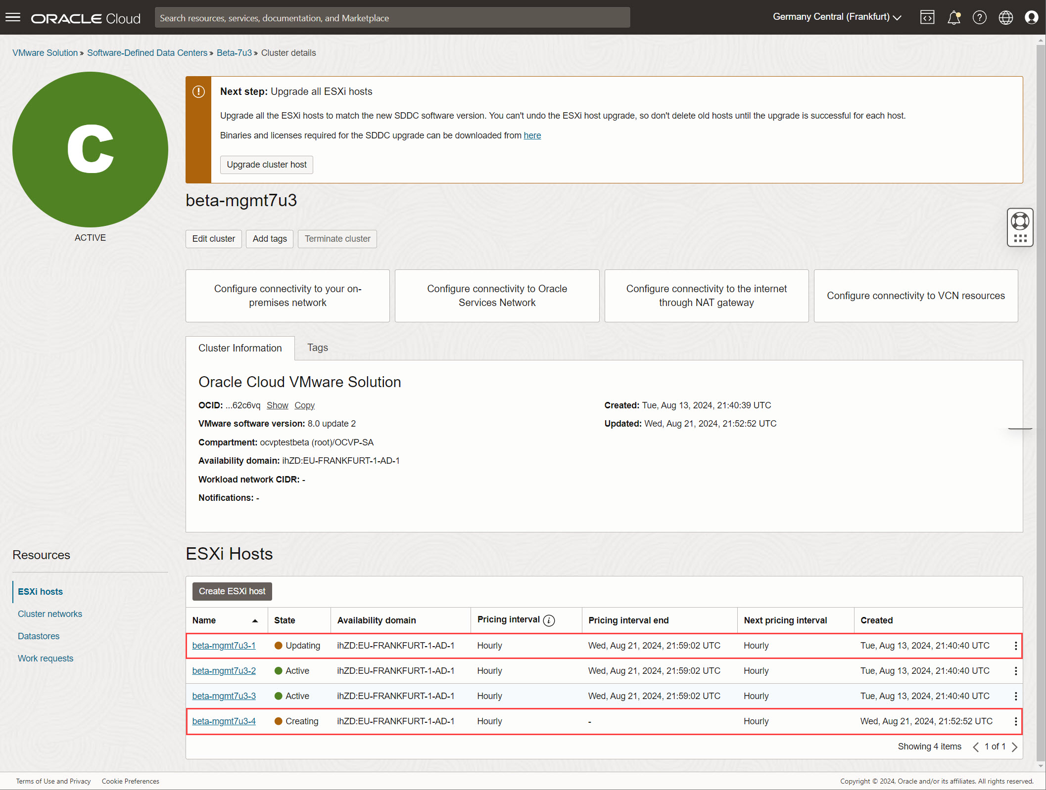

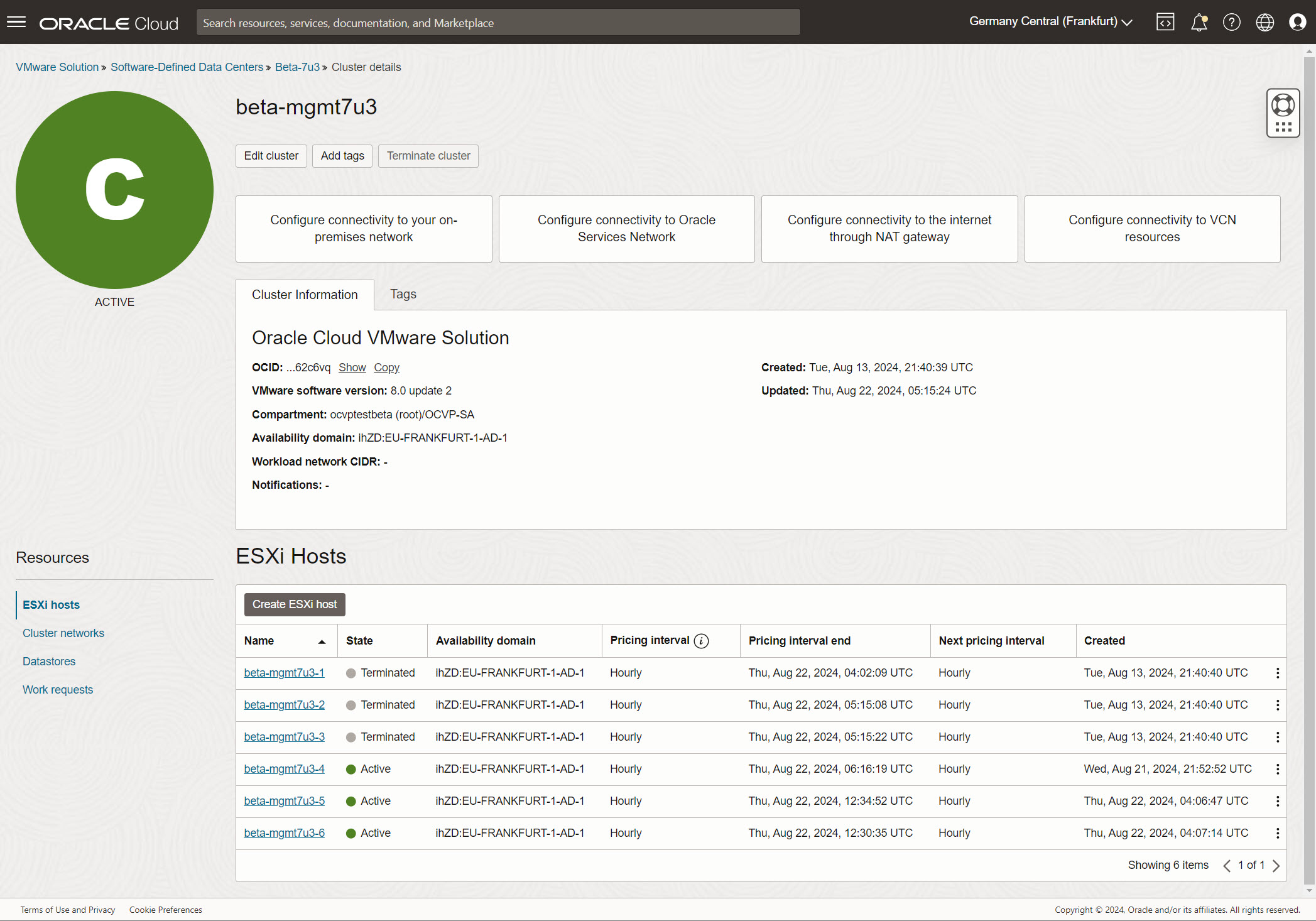

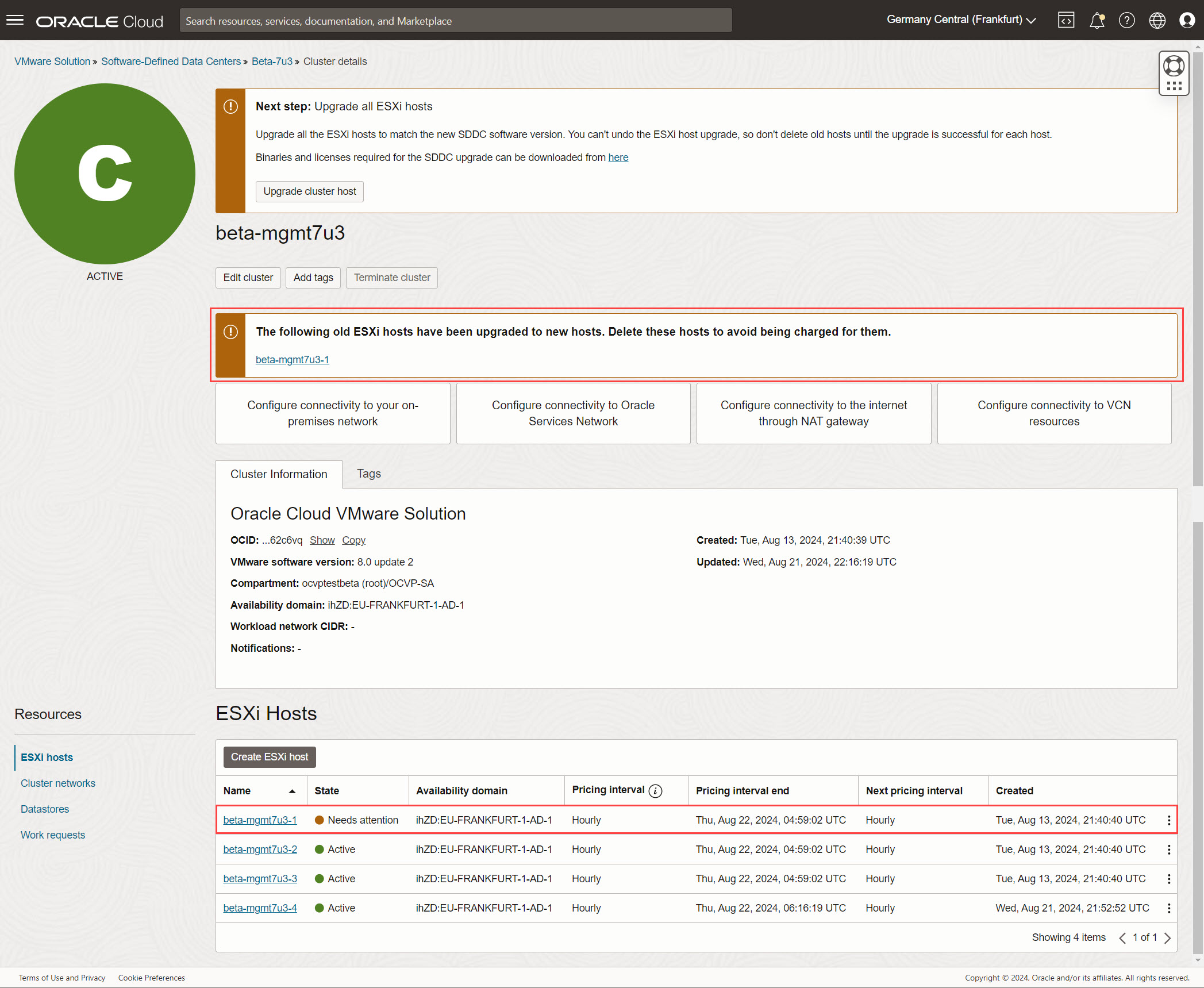

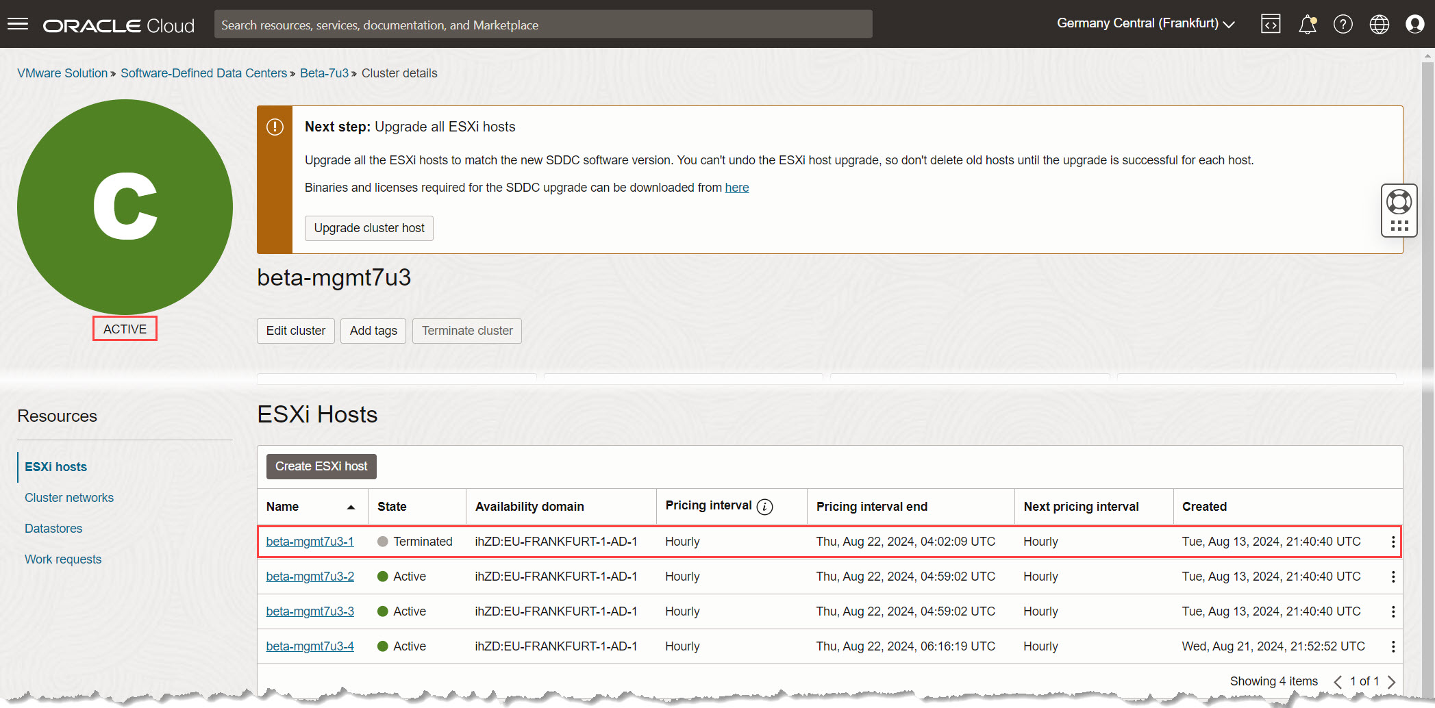

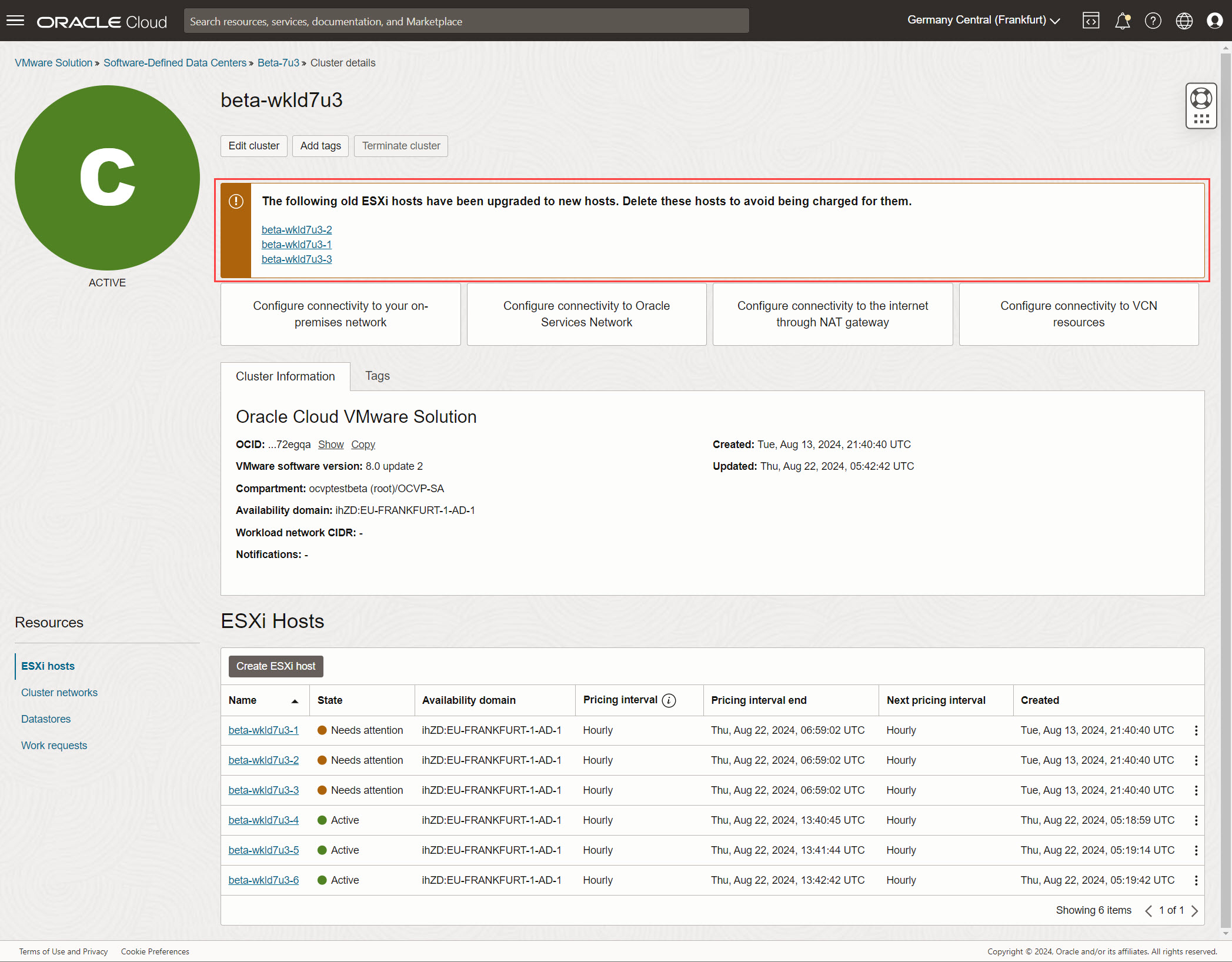

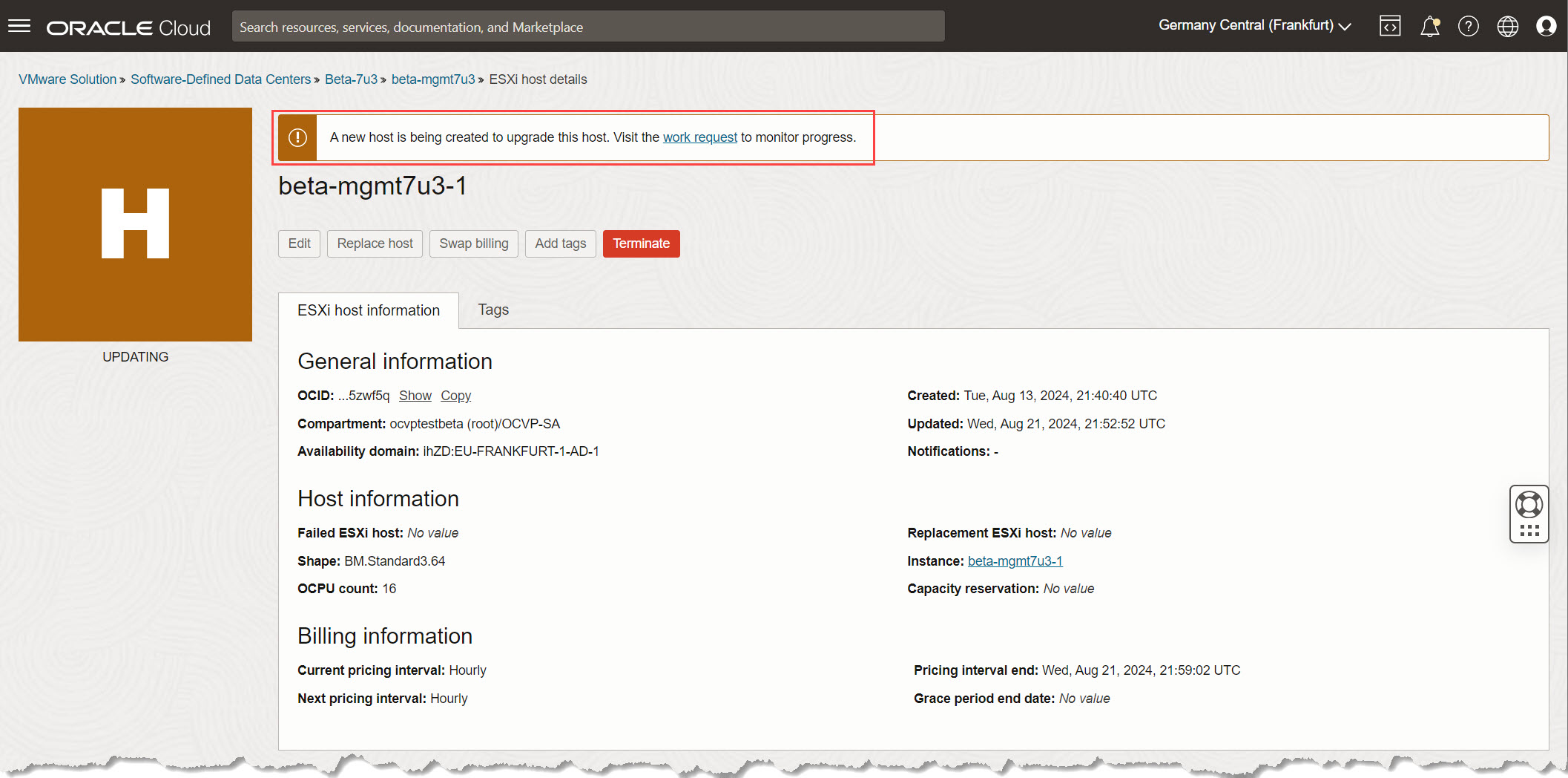

Tarea 4: Actualización de hosts ESXi en el cluster de gestión
En esta tarea, actualizará los hosts ESXi en el cluster de gestión. El proceso implica actualizar el host en la consola de OCI, agregar el nuevo host al cluster vCenter, migrar máquinas virtuales y, finalmente, eliminar el host antiguo.

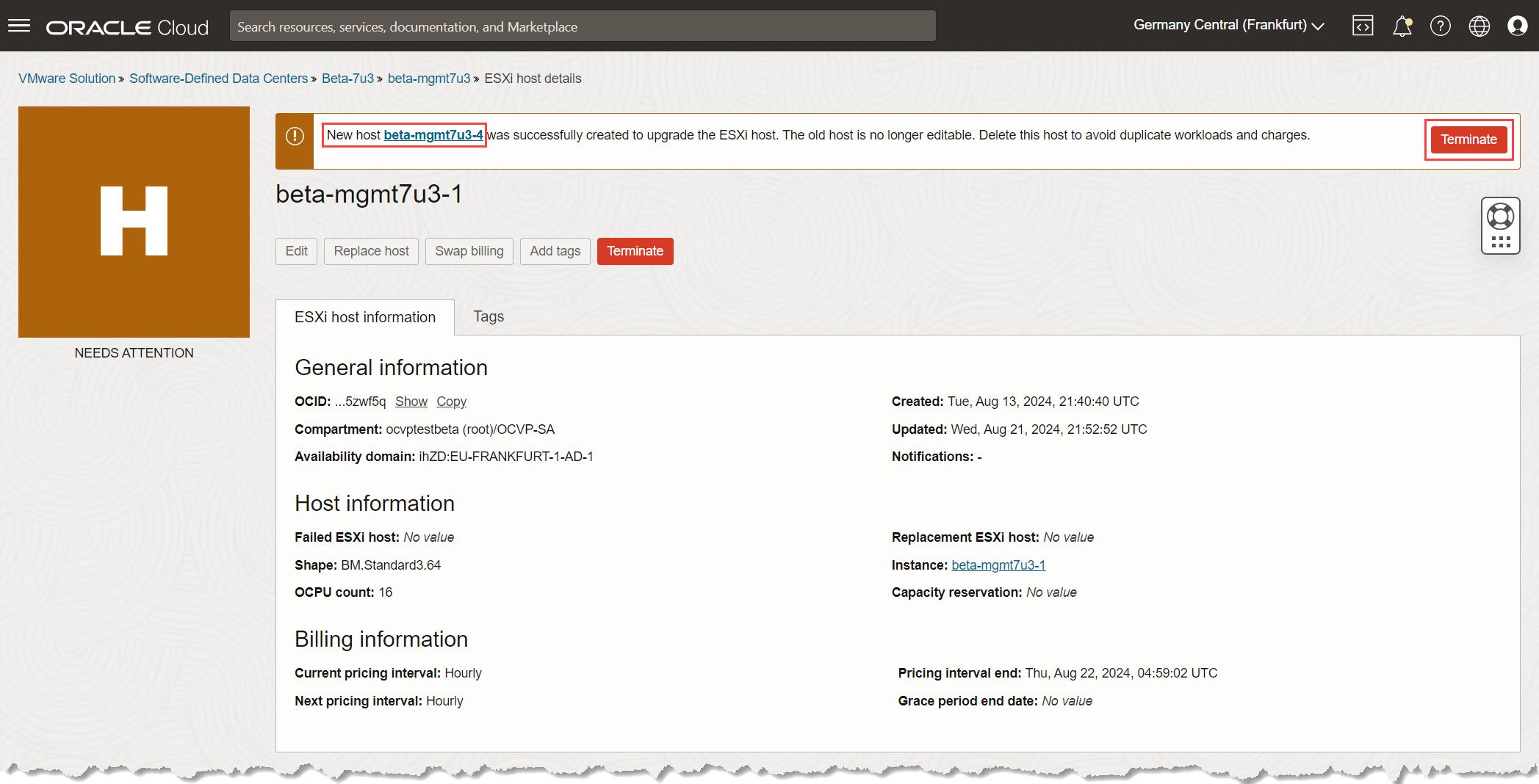

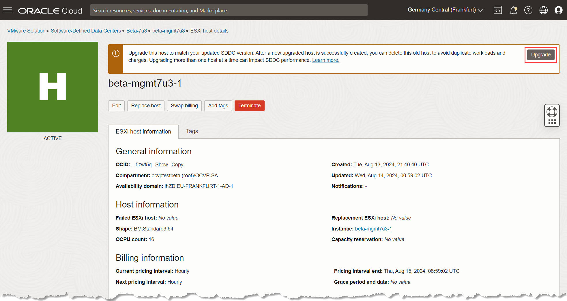

Tarea 4.1: Actualización de hosts en la consola de OCI

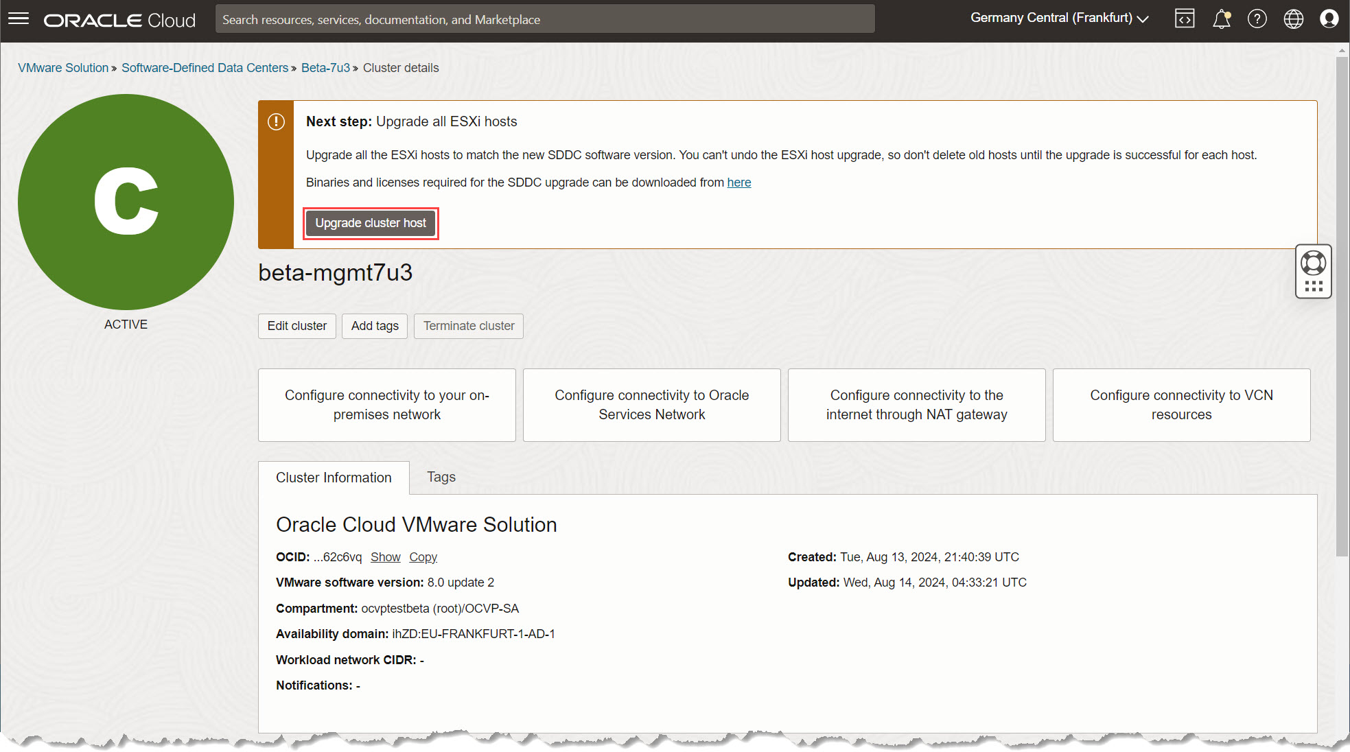

  1. Acceda al cluster de gestión en OCI.
    1. Vaya a la consola de OCI, vaya al SDDC y abra la página Detalles de cluster de gestión.
    2. Seleccione He actualizado vCenter y NSX con los binarios y las licencias proporcionados y haga clic en Siguiente.
      Confirme que se han actualizado los componentes de gestión VMware
  2. Inicie el proceso de actualización.
    1. Haga clic en Actualizar Host de Cluster para acceder a la página Estado de Cambio de Versión.
      Cambiar Host de Cluster
    2. En la página Estado de cambio de versión, seleccione el cluster de gestión y haga clic en el primer host ESXi.
      Estado de Actualización, página
    Nota: El proceso de cambio de versión es complejo y puede tardar mucho tiempo. Puede volver a visitar la página Estado de cambio de versión en cualquier momento para supervisar o realizar un seguimiento del progreso.
  3. Inicie el proceso de cambio de versión sucesivo.

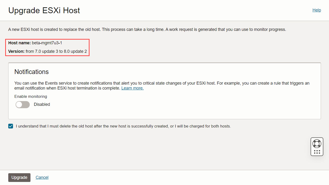

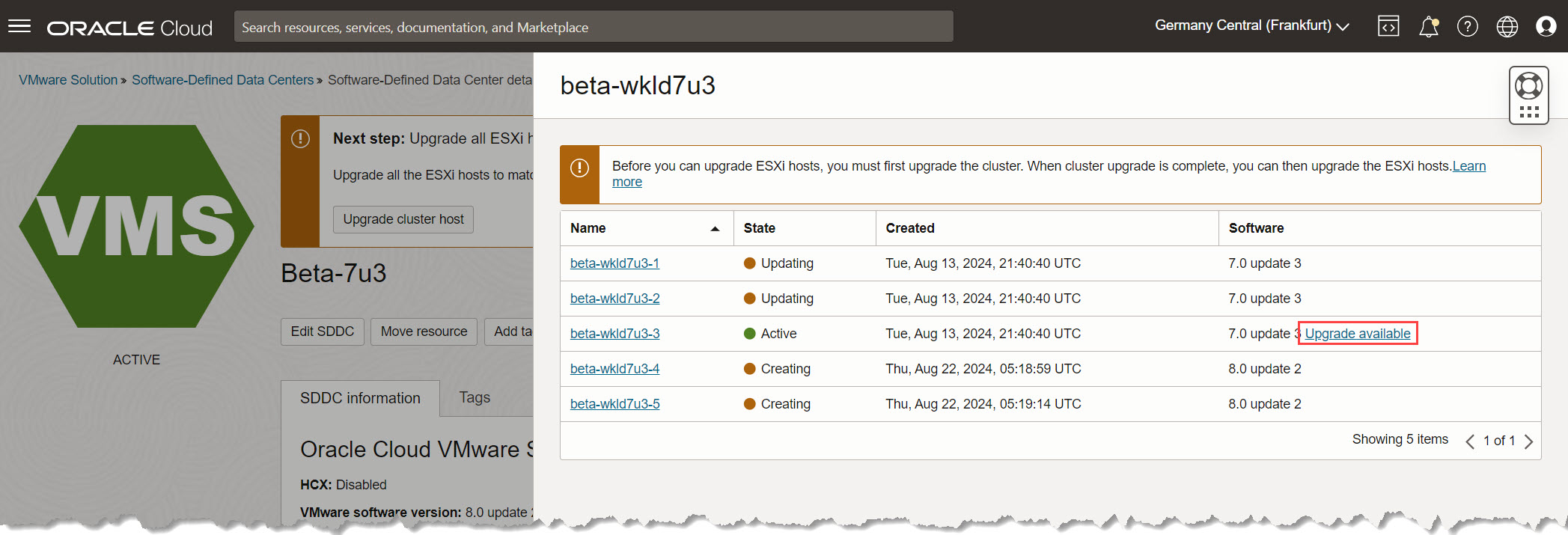

    1. Haga clic en Actualizar en el banner. Esto iniciará el flujo de host ESXi de actualización.
      Actualizar host de ESXi
    2. Revise los detalles y haga clic en Actualizar para crear un nuevo host ESXi, que coincidirá con la unidad de computación del host original, pero con un compromiso de facturación por hora.
      Actualizar opciones de host ESXi

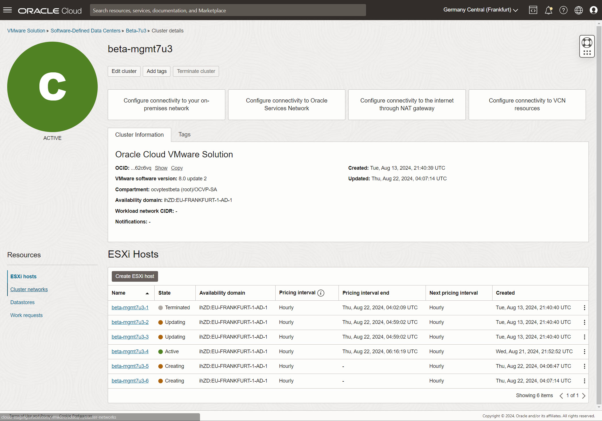

  4. Supervise el proceso de creación del host.
    1. Cierre el panel y debería ver el cambio de estado del host ESXi a Actualizando en su página de información.
      Estado de host antiguo actualizando
    2. Haga clic en hosts ESXi en el cluster de gestión. El nuevo host debe aparecer con el estado Creando.
      Detalles de Cluster de Gestión, página
    Nota: La creación de un nuevo host ESXi puede tardar entre 20 y 25 minutos. Puede supervisar el progreso en la sección Estado de actualización o Solicitudes de trabajo.
  5. Revise el estado del host antiguo.

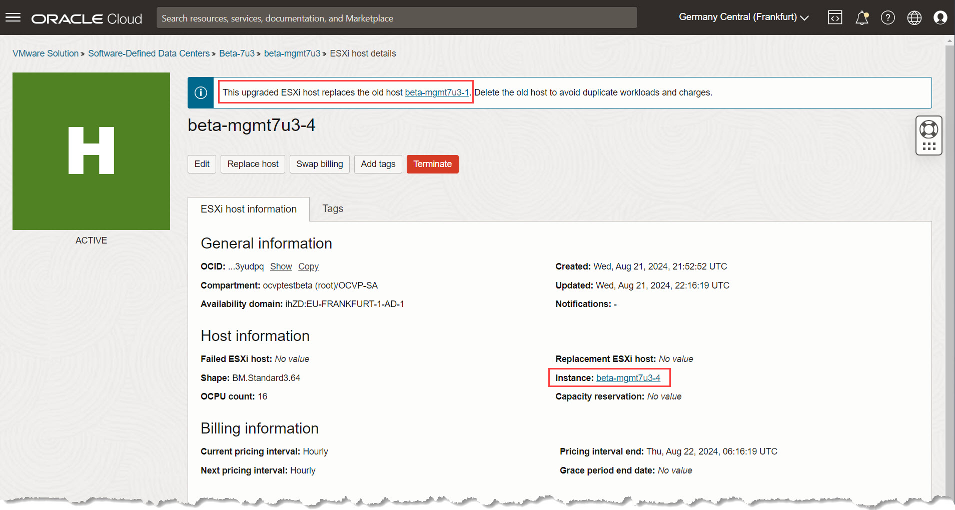

    1. Una vez creado el nuevo host, compruebe el estado del host anterior. Ahora se debe mostrar como Needs Attention (Necesita atención) con un banner que muestra los detalles del host recientemente reemplazado.
      Estado e información de host antiguo
    2. Del mismo modo, si visita el host recién creado, puede encontrar los detalles del host original.
      Nuevo estado e información de host
    Importante: Tanto la página de detalles del host antiguo como la nueva muestran una advertencia que indica que, si el host original no termina, se aplicarán cargos para ambos hosts. Asegúrese de que el host antiguo no utilizado se suprima una vez finalizada la migración para evitar costos adicionales.

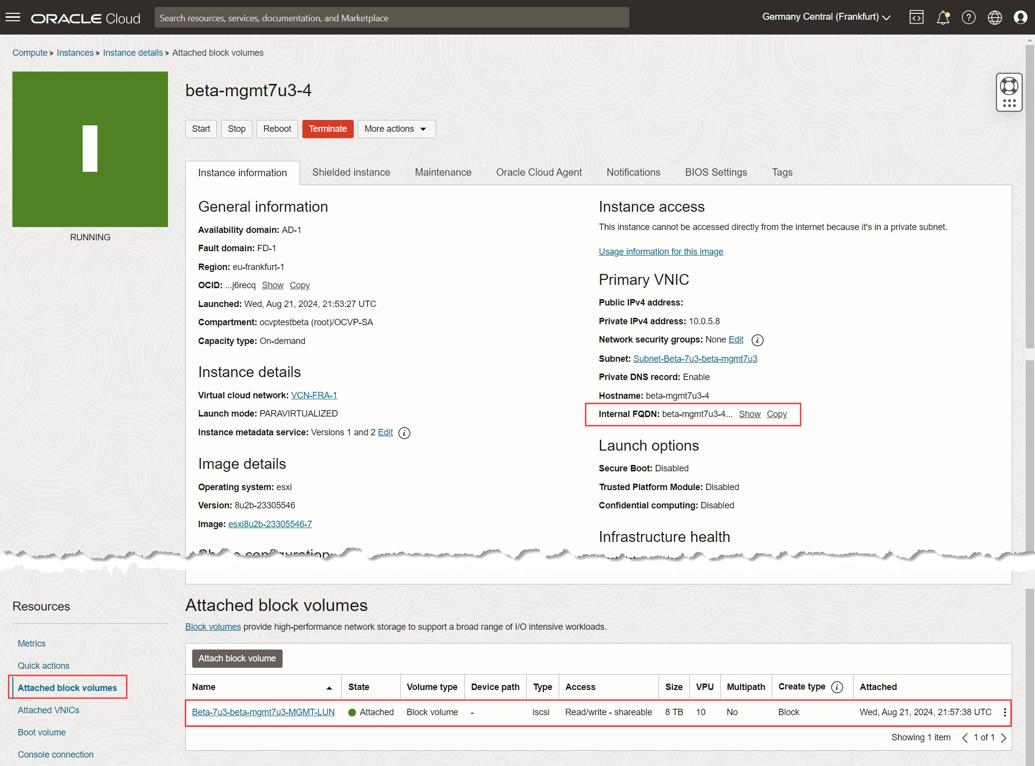

  6. Capture la información del host ESXi y la contraseña vCenter por defecto.

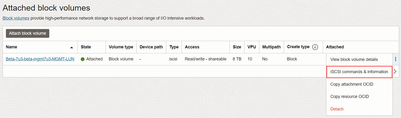

    En la consola de OCI, identifique y anote la información del host del host ESXi recién creado. También se puede acceder a esta información desde el banner del host ESXi antiguo en el SDDC.
    1. Información de host ESXi: seleccione el host ESXi recién agregado y tenga en cuenta la siguiente información.
      • Detalles de FQDN interno.
      • Acceda a la sección Volúmenes en bloque asociados y recopile los detalles del servidor de destino iSCSI para todas las asociaciones.
      Capturar Nuevo Host: Detalles de Instancia
    2. Contraseña vCenter: en la página de detalles del SDDC de la consola de OCI, localice y almacene de forma segura la contraseña vCenter por defecto. Esta contraseña será necesaria al agregar el host ESXi a vCenter en una tarea posterior.

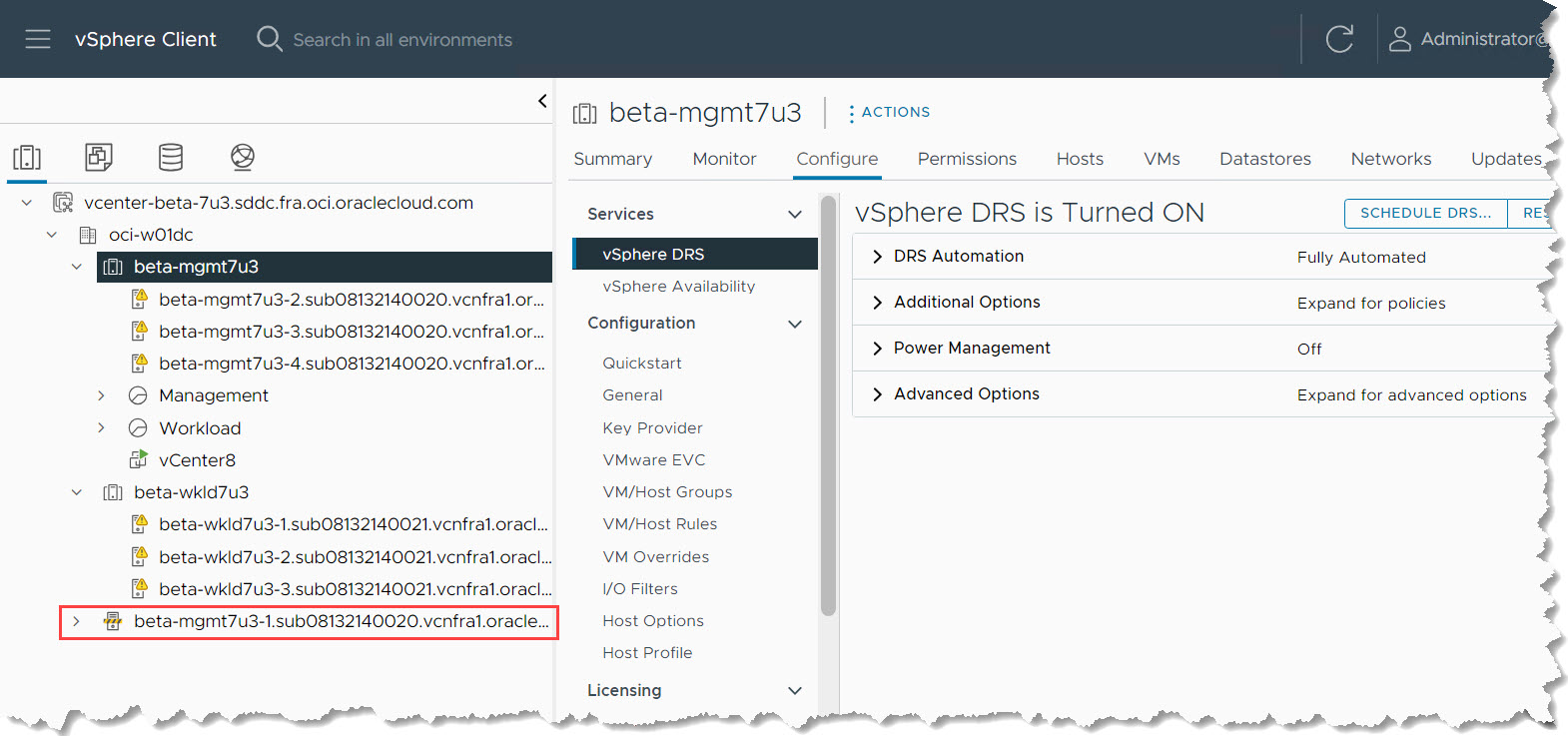

  1. Agregue el host ESXi a vCenter.
    1. Abra el servidor vCenter y busque el centro de datos donde desea agregar el host ESXi.
    2. Haga clic con el botón derecho en el centro de datos y seleccione Agregar host.

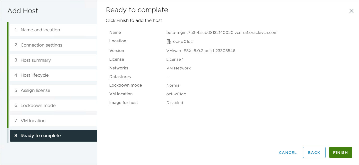

  2. Configure los valores del host ESXi.
    1. Introduzca la siguiente información.
      • Nombre de host o dirección IP: introduzca el FQDN para el nuevo host ESXi anotado en la tarea 4.1.6 y haga clic en Siguiente.
      • Configuración de conexión: introduzca las credenciales de conexión para el host ESXi (root como nombre de usuario y la contraseña vCenter por defecto obtenida de la página de detalles del SDDC de la consola de OCI) y haga clic en Siguiente.
      • Host Summary (Resumen de host): revise el resumen de host y haga clic en Next (Siguiente).
      • Ciclo de vida del host: anule la selección de Gestionar host con una imagen y haga clic en Siguiente.
      • Asignar licencia: seleccione la clave de licencia vSphere 8 Enterprise Plus, que se agregó en la tarea anterior, de las opciones disponibles para asignar una licencia al nuevo host ESXi y haga clic en Siguiente.
      • Modo de bloqueo: seleccione el modo de bloqueo Normal, que es la configuración estándar utilizada con los despliegues de Oracle Cloud VMware Solution. Puede ajustar esta configuración si es necesario en función de su entorno específico y hacer clic en Siguiente.
      • Ubicación de VM: mantenga la configuración por defecto para la ubicación de VM y haga clic en Siguiente.
    2. Revise todos los detalles de configuración, haga clic en Terminar para enviar la tarea y agregue el host ESXi al cluster vCenter.
    Agregar Nuevo Host: Revisar y Finalizar

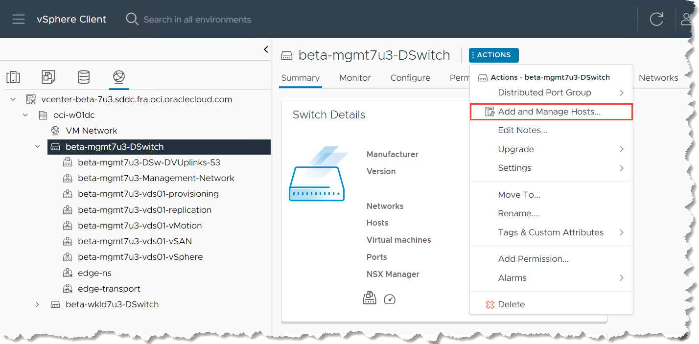

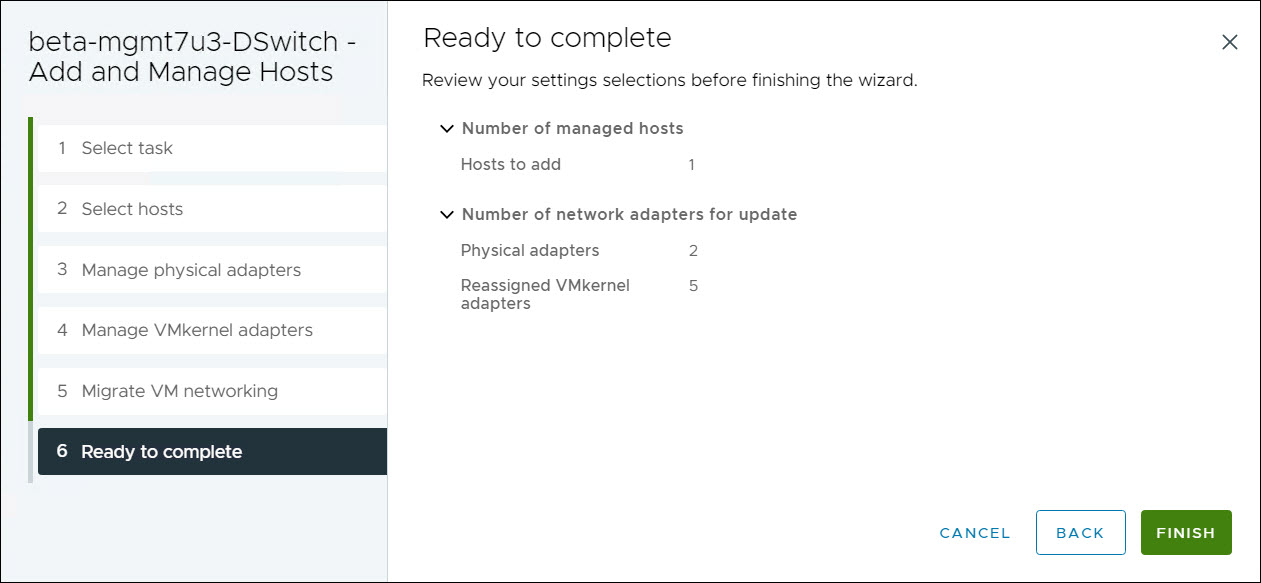

  4. Agregue el host ESXi al conmutador distribuido (DSwitch).
    1. Navegue hasta la vista Red en el servidor vCenter.
    2. Seleccione el DSwitch asociado al cluster en el que residirá el host ESXi.
    3. Haga clic con el botón derecho en DSwitch o haga clic en Acciones y seleccione Agregar y gestionar hosts.
      vDS - Agregar sistema
    4. En la sección Seleccionar tarea y Seleccionar y hosts, introduzca la siguiente información.
      1. Haga clic en Agregar hosts y en Siguiente.
      2. Seleccione el host ESXi recién agregado de la lista y asegúrese de que está actualmente en modo de mantenimiento. Haga clic en Siguiente.
    5. En la sección Gestionar adaptadores físicos, seleccione vmnic0 y vmnic1 en el menú desplegable.

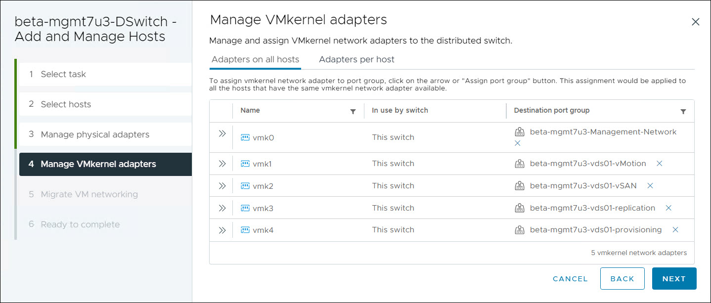

    6. En la sección Gestionar adaptadores VMkernel, asigne cada adaptador VMkernel (vmk) a un grupo de puertos específico, como se muestra a continuación:
      Adaptador VMKernel Grupo de puertos
      vmk0 Redes de gestión
      vmk1 vMotion
      vmk2 vSAN
      vmk3 Replicación
      vmk4 Aprovisionamiento
      vDS Add Host: definición de adaptadores vMK
    7. En la sección Migrar redes de VM, mantenga los valores por defecto para migrar redes de VM.
    8. Revise todos los detalles de configuración y haga clic en Finish (Finalizar) para enviar los cambios y agregar el host ESXi al conmutador distribuido.
      vDS - Agregar host - Revisar y finalizar

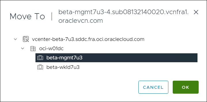

  5. Mueva el host ESXi al cluster vCenter.
    1. Una vez completada la configuración de red, puede mover el host ESXi al cluster vCenter deseado. Haga clic con el botón derecho en el host y seleccione Mover a.
    2. En la página Mover a, seleccione el cluster y haga clic en Aceptar.
    3. En la página Move Host into Cluster (Mover host al cluster), mantenga la selección por defecto Put all of this host's virtual machines in the cluster's root resource pool (Colocar todas las máquinas virtuales de este host en la agrupación de recursos raíz del cluster) y haga clic en Ok (Aceptar) para completar el movimiento.

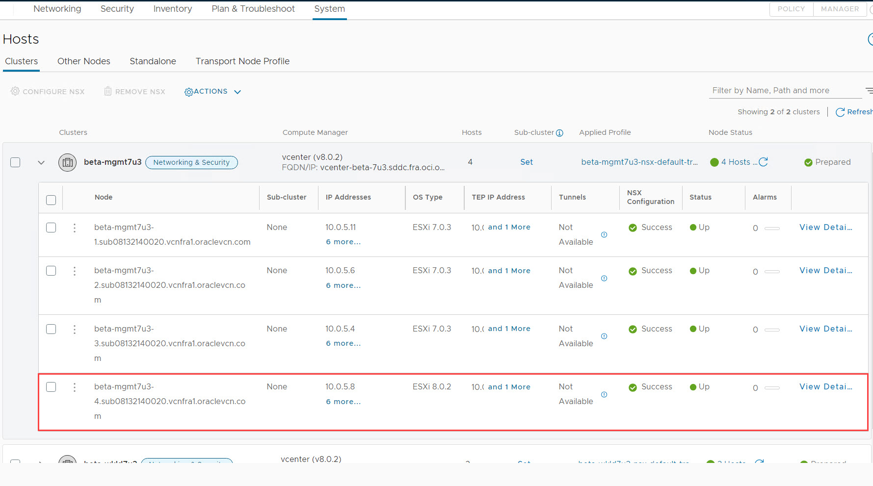

  1. En NSX Manager, ahora puede observar el estado de configuración del host ESXi recién agregado. NSX transfiere automáticamente la configuración al host y la integra en el cluster. Supervise la configuración de NSX para que se complete correctamente. Este proceso suele tardar al menos 5 minutos.
  2. Verifique que se haya completado la configuración de NSX.
    1. La configuración de NSX cambia primero a Correcto y Estado del nodo se muestra como Desconocido. Después de unos minutos, cambia a Abajo y a Arriba.
    2. Una vez que finalice la configuración, verifique que el estado de configuración de NSX se muestre como Correcto y Activo en NSX Manager. Esto confirma que el host ESXi se ha configurado correctamente para NSX.
      Configuración de NSX correcta

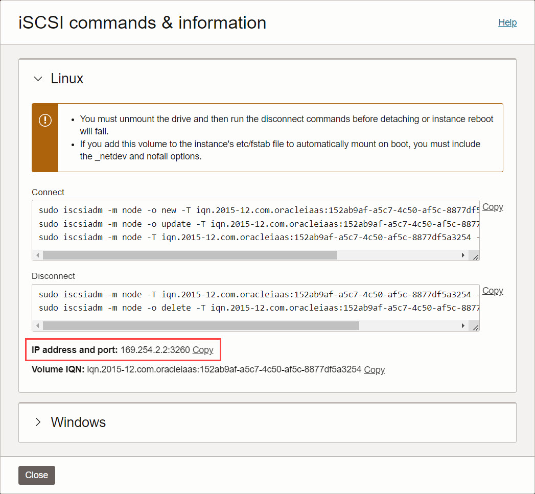

  1. Asegúrese de todas las asociaciones de volumen en bloque.
    1. Vaya a la consola de OCI y asegúrese de que todos los volúmenes en bloque asociados a otros hosts ESXi del cluster también estén asociados al host recién agregado.
      Asociaciones de volumen en bloque
    2. Copie la información de asociación iSCSI para todas las asociaciones de volúmenes en bloque.
      Detalles de asociación de volumen en bloque

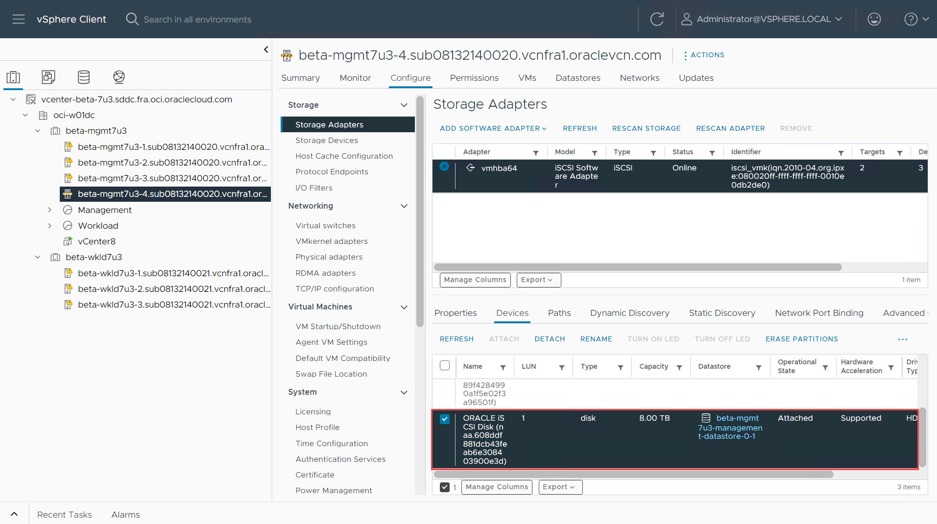

  2. Acceda a los adaptadores de almacenamiento iSCSI.
    1. En el servidor vCenter, seleccione el host ESXi recién agregado.
    2. Vaya a Configure (Configurar) y Storage Adapters (Adaptadores de almacenamiento).

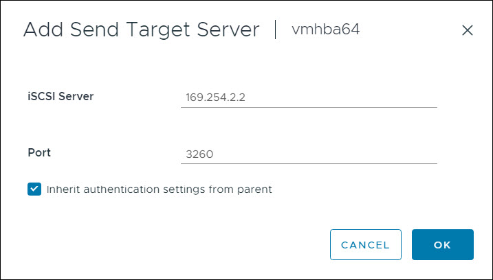

  3. Configure los servidores de destino iSCSI.
    1. En el panel de la derecha, seleccione el adaptador de almacenamiento iSCSI.
    2. Seleccione Dynamic Discovery (Detección dinámica) y haga clic en Add (Agregar) para agregar el servidor de destino iSCSI.
    3. Agregue todas las IP del servidor de destino iSCSI recopiladas en el paso anterior.
      Agregar servidor de destino de envío
  4. Vuelva a explorar los adaptadores iSCSI.
    1. Una vez que se hayan agregado todos los servidores iSCSI, seleccione el adaptador iSCSI y haga clic en Volver a analizar almacenamiento para buscar nuevos dispositivos.
    2. Verifique las asociaciones de volumen en bloque. Una vez finalizado el nuevo análisis, debería ver todos los volúmenes en bloque asociados como discos iSCSI de Oracle.
      Nuevos dispositivos iSCSI visibles

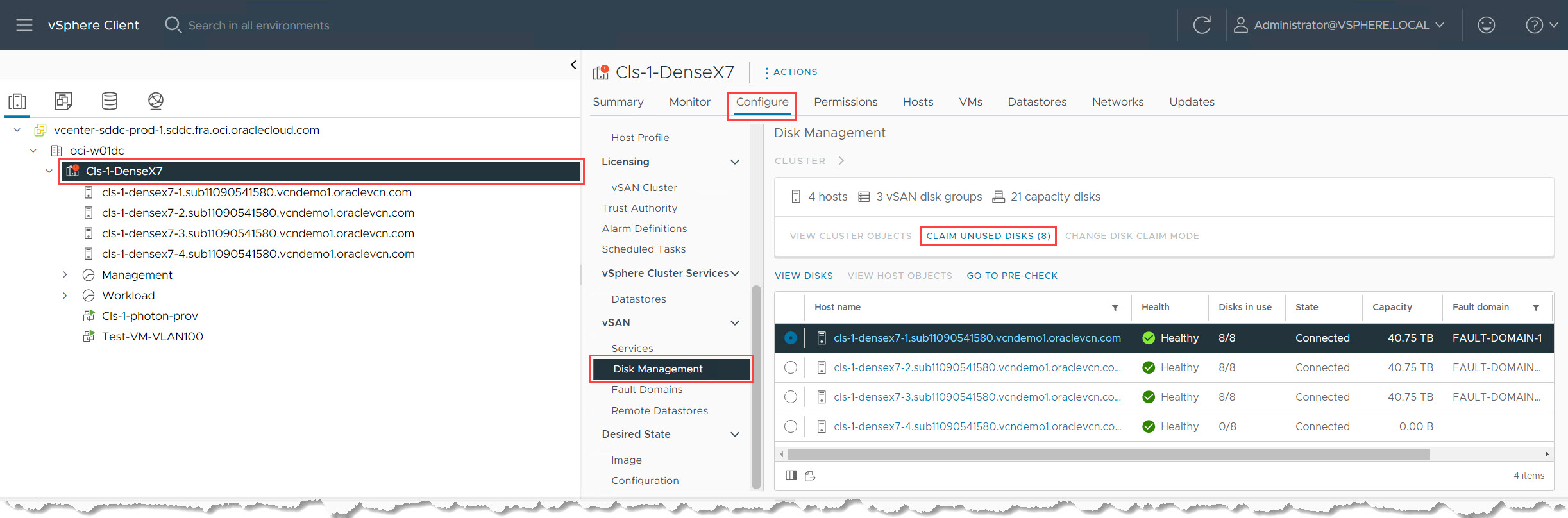

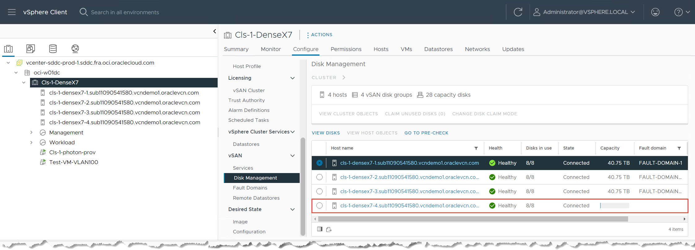

  2. Acceso a la gestión de discos de vSAN.
    1. Navegue hasta el cluster denso en el centro de datos en vCenter.
    2. Vaya a Configure (Configurar), vSAN (vSAN) y seleccione Disk Management (Gestión de discos).
  3. Para Reclamar discos no utilizados en el almacenamiento de vSAN, haga clic en Reclamar discos no utilizados.

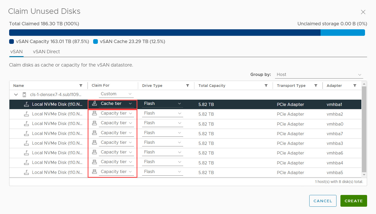

  4. Configurar los discos de vSAN.
    1. En un cluster de vSAN, cada host normalmente requiere al menos un disco de caché de alto rendimiento y varios discos de capacidad para el almacenamiento de datos.
    2. Seleccione el primer disco que se va a utilizar como caché y los discos restantes para la capacidad (normalmente 7 discos para unidades densas).
      Reclamar caché de discos no utilizados: capacidad
    3. Ajuste la configuración del disco según sus requisitos específicos y, a continuación, ejecute la tarea y espere a que finalice el proceso.
  5. En el panel de la derecha, verifique que todos los discos del host aparezcan en la lista y que aparezcan en Healthy (Estado).
    Estado saludable de vSAN

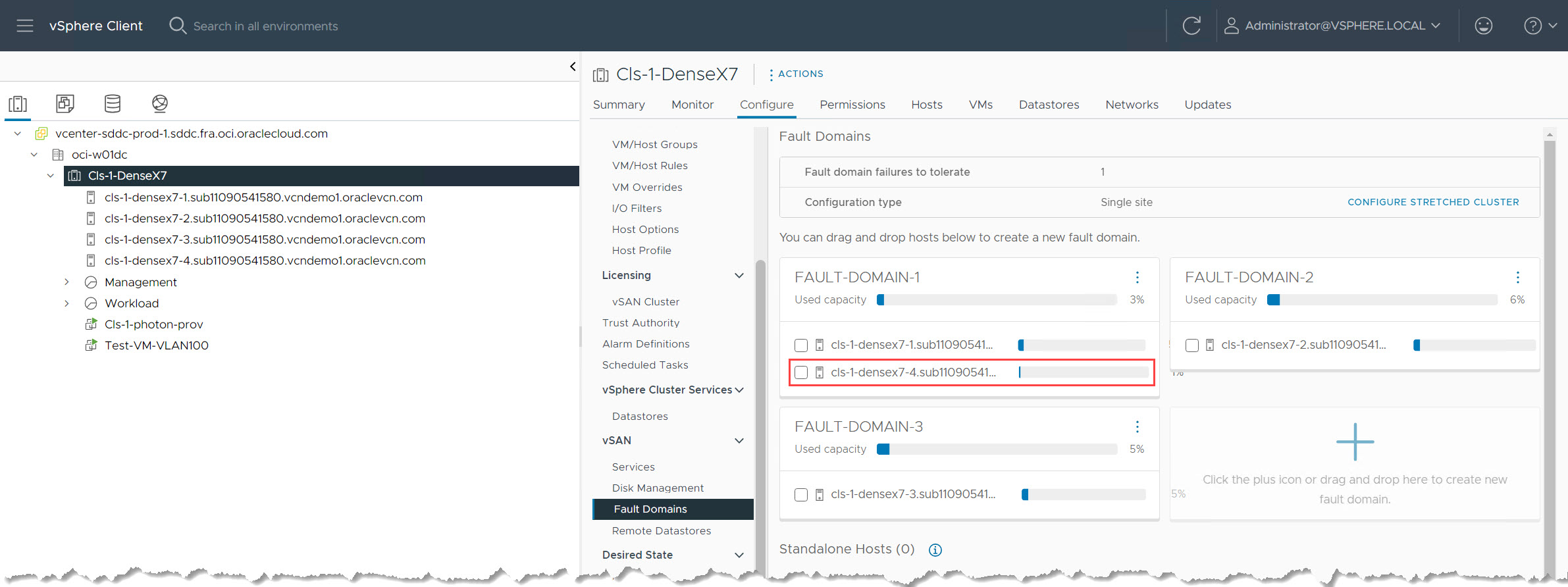

  8. Configure el dominio de errores de vSAN.
    Las regiones de OCI suelen contener tres dominios de errores y los dominios de errores de vSAN deben coincidir con estos. Oracle Cloud VMware Solution suele distribuir hosts ESXi en todos los dominios de errores para garantizar un equilibrio óptimo. Dado que este proceso reemplaza a un host antiguo, el nuevo host debe estar dentro del mismo dominio de errores que el host original.
    En vSAN, seleccione Dominios de errores. Seleccione el host recién agregado y muévalo al mismo dominio de errores que el host original (por ejemplo, Fault-Domain-1).
  9. Confirme que el nuevo host ahora reside en el dominio de errores correcto, lo que garantiza la coherencia y el equilibrio dentro del cluster vSAN.
    Ubicación de dominio de fallos

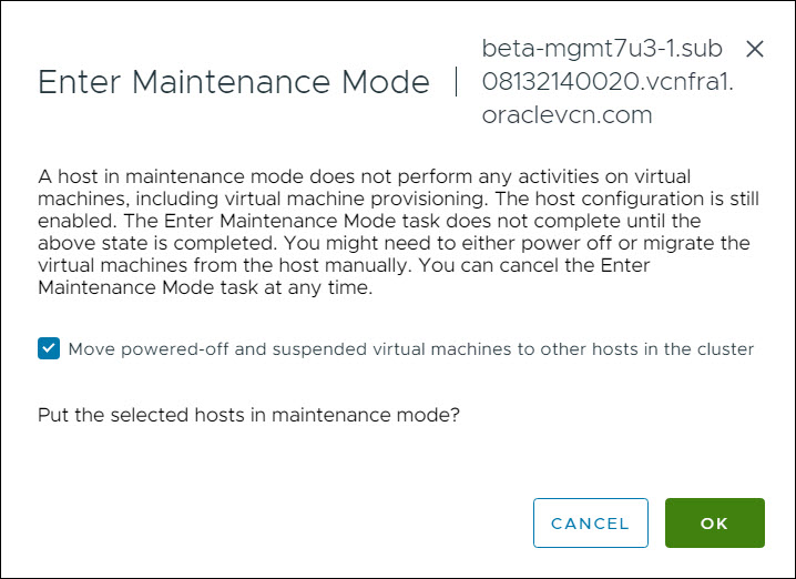

    3. Para colocar el host en modo de mantenimiento, haga clic con el botón derecho en el host ESXi, seleccione Maintenance Mode y haga clic en Enter Maintenance Mode (Introducir modo de mantenimiento).
  2. Opciones de migración de datos (según el tipo de instancia de BM).
    • Unidades estándar
      • Las máquinas virtuales apagadas y suspendidas se migran automáticamente a otros hosts. Acepte los valores por defecto y ejecute la tarea.
        Forma estándar - Modo de cambio de sitio

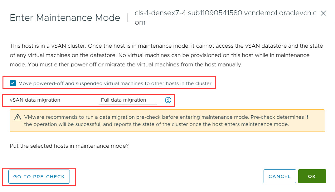

    • Unidades densas

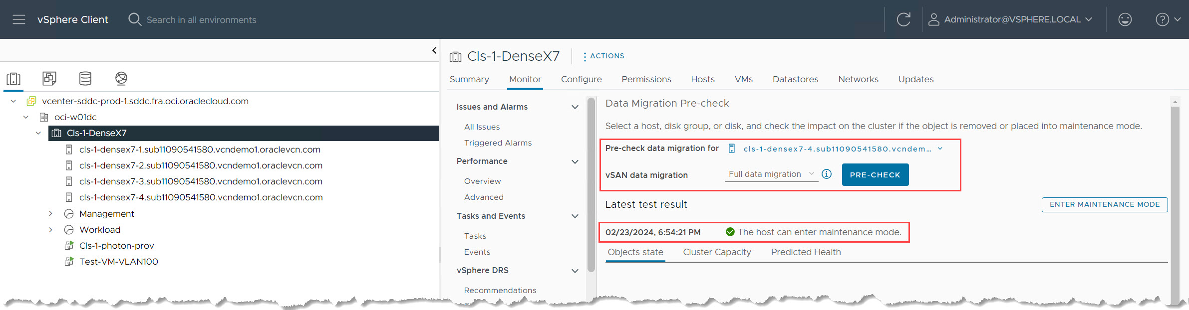

      • Además de la migración predeterminada, seleccione Full data migration (Migración completa de datos) en el menú desplegable de migración de datos de vSAN para garantizar la evacuación completa de datos del host.
        Forma densa: entrar en modo de mantenimiento
    Nota: Haga clic en PRE-CHECK para validar el proceso de migración de vSAN antes de continuar con el modo de mantenimiento.
    Forma densa - Comprobación previa de introducción de modo de mantenimiento
  3. Verifique que la entrada del modo de mantenimiento sea correcta.
    • Unidades estándar: espere un movimiento mínimo de datos, por lo que el proceso debe ser rápido.
    • Unidades densas: la evacuación de datos de vSAN puede tardar algún tiempo en función de su entorno. Supervise de cerca el progreso.
    Nota: Asegúrese de que el host entra correctamente en modo de mantenimiento antes de continuar para evitar la pérdida de datos o el tiempo de inactividad.

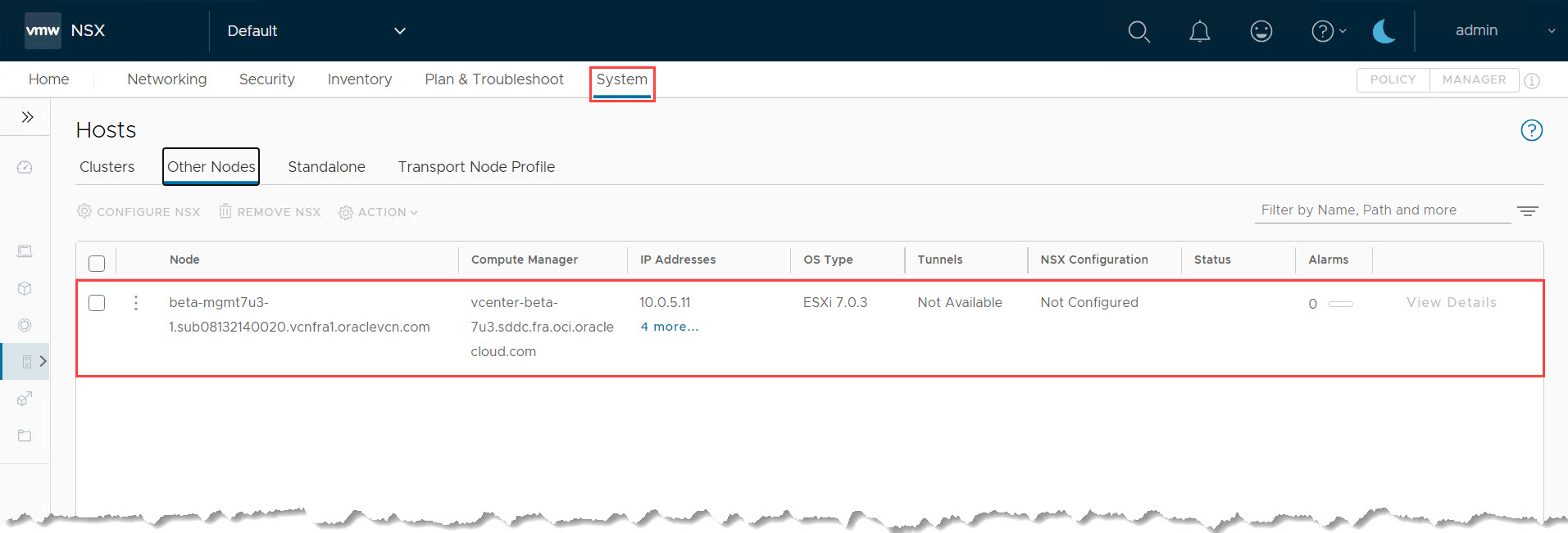

  5. Supervise el proceso de eliminación de la configuración de NSX.
    1. Inicie sesión en NSX Manager y supervise la eliminación automática de la configuración de NSX del host.
    2. Verifique que la configuración de NSX se haya eliminado por completo. Para ello, confirme que el host muestre Not Configured (No configurado) en Other Nodes (Otros nodos) en NSX Manager.
      Configuración de NSX eliminada del host antiguo

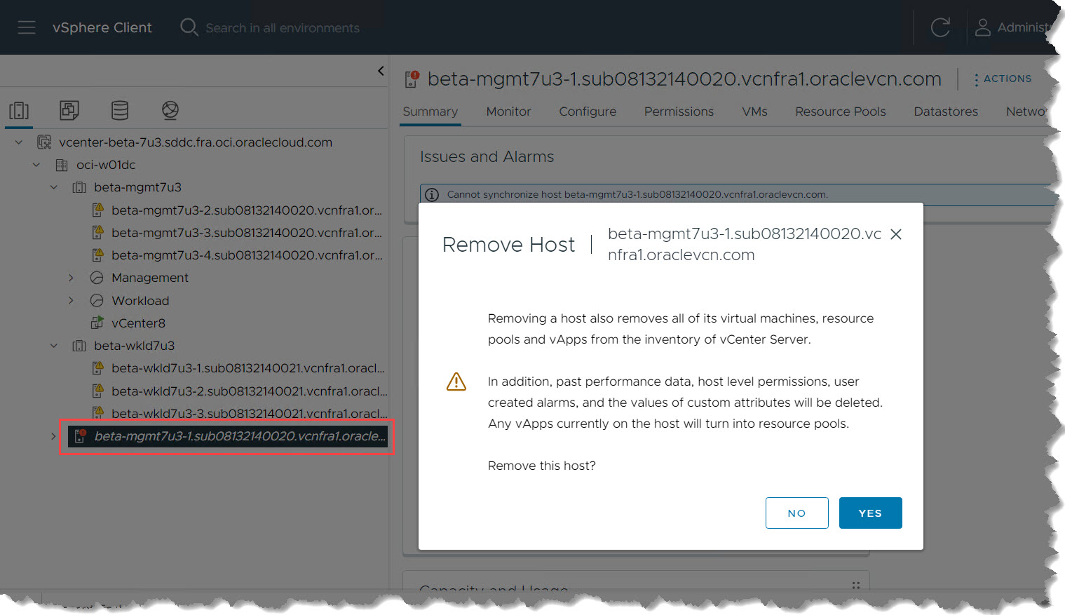

  6. Desconecte y elimine el host del inventario vCenter.
    1. Para desconectar el host ESXi, haga clic con el botón derecho en el host, vaya a Conexión y seleccione Desconectar.
    2. Verifique el estado del host como Disconnected en el servidor vCenter.
    3. Para eliminar el host del inventario, haga clic con el botón derecho en el host y seleccione Eliminar de inventario. Esta acción suprime permanentemente el host del inventario vCenter, por lo que debe proceder con precaución.
      Host ESXi en estado Desconectado y eliminado del inventario

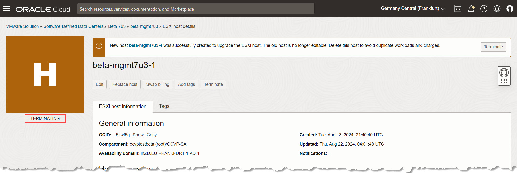

Tarea 4.6: Terminación del host antiguo en OCI
  1. En la consola de OCI, vaya a la página Estado de cambio de versión del SDDC.
  2. Identifique y seleccione el host para la terminación.
    1. Observe el estado Needs Attention (Necesita atención) del cluster. Seleccione el cluster en el que necesita terminar el host antiguo.
      El cluster de gestión necesita el estado de atención
    2. Identifique el host antiguo que desea terminar y validarlo confirmando el nuevo host que se agregó anteriormente, en el banner.
      Se necesita la supresión del host del cluster de gestión
  3. Haga clic en Terminate para terminar el host y confirmar la supresión.
    Terminar host antiguo
    Nota: Esta acción es irreversible, así que asegúrese de terminar el host correcto.
    El host pasará ahora al estado Terminando.
    Terminación del Host Antiguo
  4. En unos minutos, la terminación se debe completar y el estado del cluster cambiará de Actualizando a Activo.
    Estado Activo de Cluster
    En este punto, las horas de finalización del intervalo de asignación de precios habrán cambiado entre los hosts, y el nuevo host asumirá el intervalo de asignación de precios del host original.

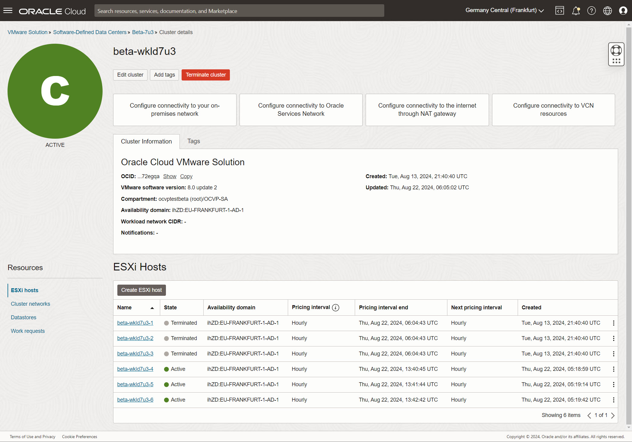

Tarea 4.7: Actualización de los hosts restantes en el cluster de gestión
  1. Vuelva a la página Estado de cambio de versión en la consola de OCI.
  2. Seleccione el siguiente host ESXi en el cluster de gestión que se debe actualizar.
  3. Siga los mismos pasos descritos anteriormente para iniciar la actualización, supervisar la creación del nuevo host, revisar el estado del host antiguo y garantizar la creación correcta del nuevo host.
    Actualizar otros hosts del cluster
  4. Supervise continuamente el proceso de actualización en la sección Solicitudes de trabajo.
    Aunque se pueden actualizar varios hosts simultáneamente, se recomienda actualizar cada host ESXi de uno en uno para preservar la integridad y la estabilidad del cluster de gestión.
  5. Repita los mismos pasos de actualización para cada host ESXi restante en el cluster de gestión hasta que se hayan completado todos los hosts.
    Actualización del cluster de gestión completa
  6. Una vez completada la actualización del cluster de gestión, se desbloquea la actualización de todos los clusters de carga de trabajo.

Tarea 4.8: Actualización de vSAN (Si corresponde)
Nota: Solo se aplica a clusters de forma densa. Si el entorno solo contiene unidades estándar, omita esta tarea.
  1. Inicie el proceso de actualización.
    1. Inicie sesión en el servidor vCenter y seleccione el cluster denso.
    2. Vaya a Configure (Configurar), vSAN (vSAN), Services (Servicios) en el panel de la derecha.
    3. Busque el mensaje Ready for Upgrade (Listo para actualización) en el banner de la parte superior.
      Nota: Asegúrese de que todos los hosts se hayan actualizado a la versión de destino ESXi antes de actualizar vSAN. La actualización de vSAN con cualquier host en una versión anterior puede provocar inestabilidad.
    4. Haga clic en Comprobar previamente el cambio de versión.
  2. Supervise la actualización.
    1. Si las comprobaciones previas son correctas, debería ver una marca de verificación verde.
    2. Haga clic en Actualizar para realizar la actualización de vSAN en este cluster.
    3. Supervise el proceso de actualización. Una vez que la actualización se realiza correctamente, aparecerá un mensaje que indica que todos los discos están en la nueva versión de vSAN, junto con una marca de verificación verde.
    4. Compruebe el espacio de almacenamiento del cluster vSAN y valide el estado de vSAN para asegurarse de que todo funcione correctamente.
      Si se produce algún error después de la actualización, registre un caso de soporte con los Servicios de Soporte Oracle.

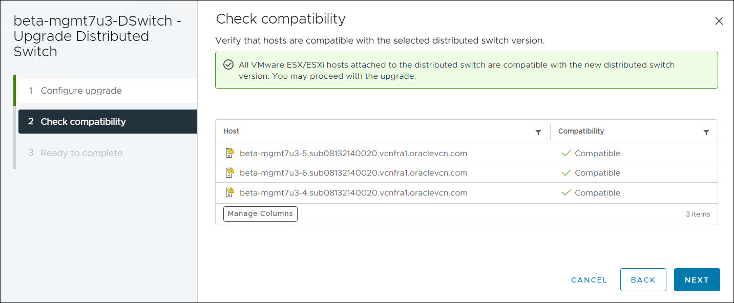

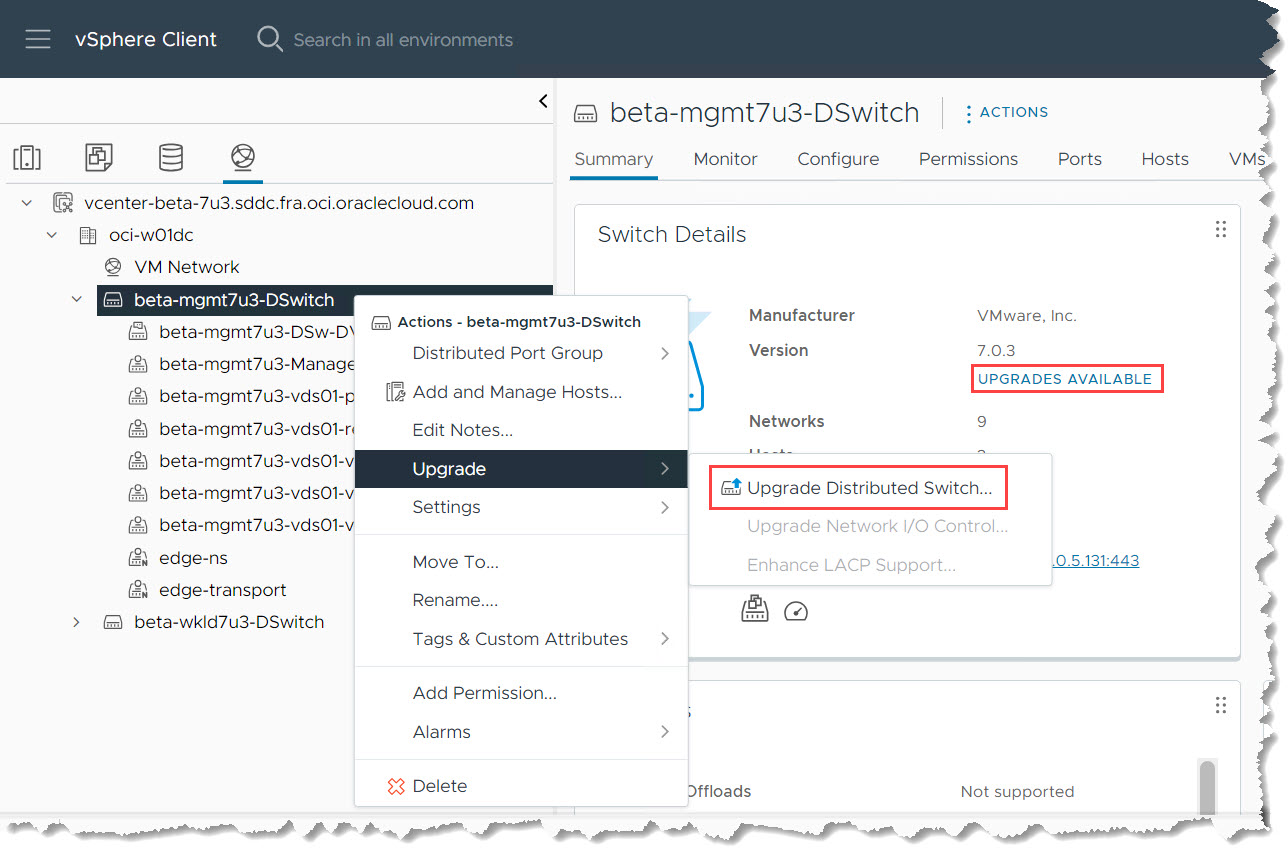

Tarea 4.9: Actualizar vDS
  1. Actualice el vDS.
    1. Inicie sesión en el servidor vCenter y haga clic en Networking.
    2. Seleccione el conmutador distribuido (vDS) del cluster en el que ya se han actualizado todos los hosts ESXi.
    3. Haga clic con el botón derecho en el vDS y vaya a Upgrade (Cambio de versión) y Upgrade Distributed Switch (Cambio de versión distribuido).
      Actualización de vDS de cluster de gestión

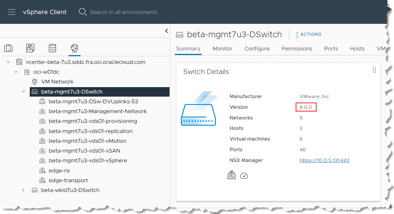

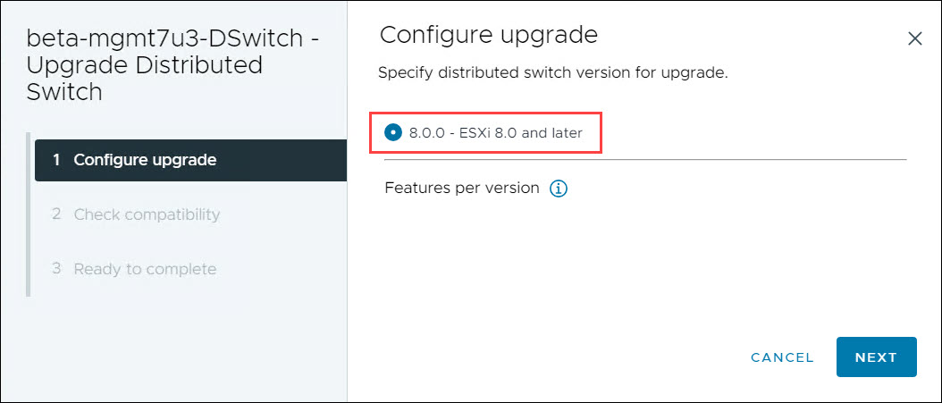

  2. Validar y completar la actualización.
    1. Valide que la versión seleccionada sea 8.0.0 - ESXi 8.0 y posterior y haga clic en Siguiente.
      Versión de vDS de cluster de gestión de actualizaciones
    2. Compruebe la compatibilidad; si alguno de los hosts no es compatible, solucione estos problemas antes de continuar.
      Comprobación de compatibilidad de vDS de cluster de gestión de actualizaciones
    3. Una vez finalizadas todas las comprobaciones, haga clic en Finish (Finalizar) para actualizar el vDS a la última versión.
      Actualización de vDS de cluster de gestión completa
Tarea 5: Actualización de los clusters de carga de trabajo (Si corresponde)

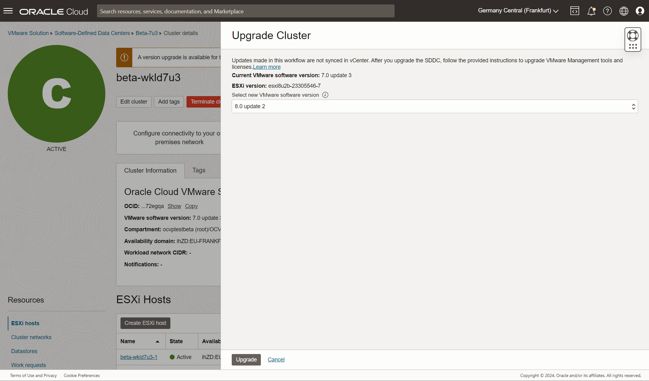

  1. Navegue hasta el cluster de carga de trabajo y actualice la versión de software a la misma versión que el SDDC.
    Actualizar versión de cluster de carga de trabajo VMware
  2. Actualice los hosts ESXi en el cluster de carga de trabajo.
    1. Puede actualizar un host a la vez o iniciar simultáneamente actualizaciones para varios hosts mediante la página Estado de actualización, como se muestra en la siguiente imagen.
      Actualizar cluster de carga de trabajo: varios hosts al mismo tiempo
    2. Tenga en cuenta que todos los hosts antiguos han cambiado al estado Needs Attention. Realice los pasos necesarios en vCenter antes de realizar cualquier acción.
      Actualizar cluster de carga de trabajo: varios hosts necesitan atención
  3. Siga los pasos detallados en la tarea 4 para agregar un nuevo host a un cluster.
  4. Migre las máquinas virtuales del host antiguo al host recién creado mediante vMotion. Ponga los hosts antiguos en modo de mantenimiento correctamente antes de eliminarlos del inventario vCenter.
  5. Termine todos los hosts ESXi antiguos en el cluster de carga de trabajo de la consola de OCI.
    Actualización de Cluster de Carga de Trabajo: Actualización Terminada

    Valide un SDDC estable sin banner de actualización en la parte superior.
    Actualización de SDDC finalizada
