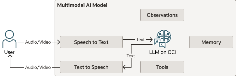

El siguiente diagrama es un ejemplo de un modelo de agente de voz AI multimodal en cascada:
El modelo muestra cómo el modelo de lenguaje grande (LLM) procesa el audio y el video e incluye los siguientes componentes:
  • LLM desplegado en OCI VM
  • Conversión de voz en texto (STT)
  • Texto a voz (TTS)

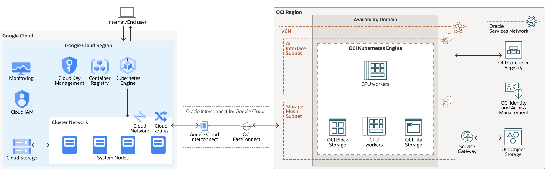

Para un procesamiento más rápido y una mayor escalabilidad para grandes conjuntos de datos, implementa una infraestructura multinube para ejecutar algoritmos de IA en múltiples nodos informáticos. Puede utilizar una arquitectura de IA distribuida con regiones de OCI o en una arquitectura multinube. Una nube distribuida aprovecha la potencia de una multinube para dividir grandes tareas de IA en partes más pequeñas y ejecutarlas en varios nodos simultáneamente. También permite un entrenamiento más rápido de modelos de IA complejos en conjuntos de datos masivos. Sin embargo, presenta desafíos en la gestión de la consistencia de los datos y la coordinación de cálculos en diferentes nodos.
La siguiente arquitectura utiliza una solución multinube con Google Cloud y OCI, donde Google Kubernetes Engine (GKE) organiza el proceso general de formación e inferencia mientras descarga la parte que hace un uso intensivo de computación en OCI AI Infrastructure a demanda.
oci-google-multiregion-oracle.zip
