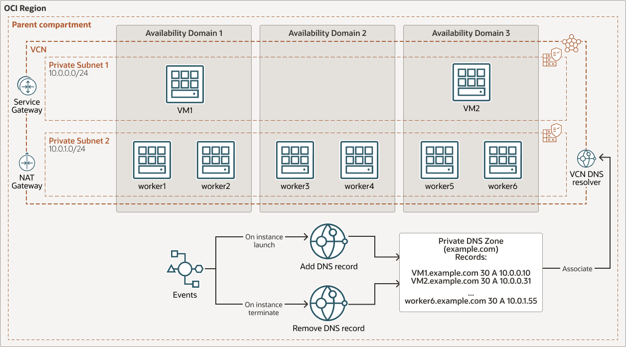

Arquitectura
Esta arquitectura describe cómo puede utilizar OCI Functions y Events para rellenar automáticamente una zona privada con entradas de DNS, lo que reduce la necesidad de actualizaciones manuales y posibles errores. A continuación, puede utilizar Events para capturar nuevas solicitudes de creación de instancias en el nivel de compartimento y, a continuación, disparar la función Add DNS record para recopilar metadatos de instancia, agregar un registro DNS a la zona de DNS privada y, por último, confirmar la inserción de registros actualizando etiquetas de formato libre de instancia. Cuando finaliza la instancia, el evento dispara la función Remove DNS record para suprimir el registro de DNS asociado.
En el siguiente diagrama se ilustra esta arquitectura de referencia.

Esta arquitectura contiene los siguientes componentes:
  • Región
    Una región de Oracle Cloud Infrastructure es un área geográfica localizada que contiene uno o más centros de datos, denominados dominios de disponibilidad. Las regiones son independientes de otras regiones, y grandes distancias pueden separarlas (entre países o incluso continentes).
  • Compartimento
    Los compartimentos son particiones lógicas entre regiones dentro de un arrendamiento de Oracle Cloud Infrastructure. Utilice compartimentos para organizar los recursos en Oracle Cloud, controlar el acceso a los recursos y definir cuotas de uso. Para controlar el acceso a los recursos de un compartimento determinado, debe definir políticas que especifiquen quién puede acceder a los recursos y qué acciones pueden realizar.
  • dominios de disponibilidad
    Los dominios de disponibilidad son centros de datos independientes dentro de una región. Los recursos físicos de cada dominio de disponibilidad están aislados de los recursos de los otros dominios de disponibilidad, lo que proporciona tolerancia a fallos. Los dominios de disponibilidad no comparten infraestructura, como la alimentación o la refrigeración, ni la red interna del dominio de disponibilidad. Por lo tanto, es improbable que un fallo en un dominio de disponibilidad afecte a los otros dominios de la región.
  • Red virtual en la nube (VCN) y subredes
    Una VCN es una red personalizable y definida por software que se configura en una región de Oracle Cloud Infrastructure. Al igual que las redes de los centros de datos tradicionales, las redes virtuales le proporcionan un control completo de su entorno de red. Una VCN puede tener varios bloques de CIDR no superpuestos que puede cambiar después de crear la VCN. Puede segmentar una VCN en subredes, las cuales se pueden acotar a una región o a un dominio de disponibilidad. Cada subred está formada por un rango contiguo de direcciones que no se solapan con las demás subredes de la VCN. Puede cambiar el tamaño de una subred después de la creación. Una subred puede ser pública o privada. Lista de seguridad Para cada subred, puede crear reglas de seguridad que especifiquen el origen, el destino y el tipo de tráfico que se debe permitir dentro y fuera de la subred.
  • gateway de NAT
    El gateway de NAT permite a los recursos privados de una VCN acceder a los hosts en Internet, sin exponer dichos recursos a las conexiones de Internet entrantes.
  • Gateway de servicio
    El gateway de servicios proporciona acceso desde una VCN a otros servicios, como Oracle Cloud Infrastructure Object Storage. El tráfico de la VCN al servicio de Oracle viaja por el tejido de red de Oracle y nunca pasa por Internet.
  • Zona de DNS privado
    El DNS privado le permite utilizar sus propios nombres de dominio DNS privados y gestionar completamente las zonas y los registros asociados para proporcionar una resolución de nombre de host para las aplicaciones que se ejecutan dentro y entre redes virtuales en la nube (VCN), así como su red local u otra red privada.
  • Oracle Cloud Infrastructure Events
    OCI Events le permite crear automatización basada en los cambios de estado de los recursos en su arrendamiento. Los eventos emitidos se pueden filtrar con la ayuda de Reglas y, a continuación, procesar como parte de una acción en otros servicios de OCI (Notificación, Flujo, Funciones).
  • Oracle Functions
    Con Oracle Functions, los desarrolladores pueden aprovechar una plataforma de funciones como servicio totalmente gestionada, multi-inquilino, altamente escalable y bajo demanda para escribir y ejecutar código en la nube sin tener que gestionar la infraestructura subyacente. En esta arquitectura, las funciones son Add DNS record y Remove DNS record.
  • Resolución DNS de VCN
    El solucionador de DNS de VCN permite que las instancias conectadas a VCN resuelvan los nombres de host (que puede asignar) de otras instancias en la misma VCN. Puede ampliar las capacidades por defecto del solucionador de DNS de VCN asociando zonas privadas a la vista privada de VCN.
